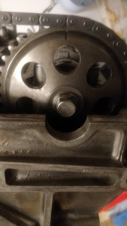

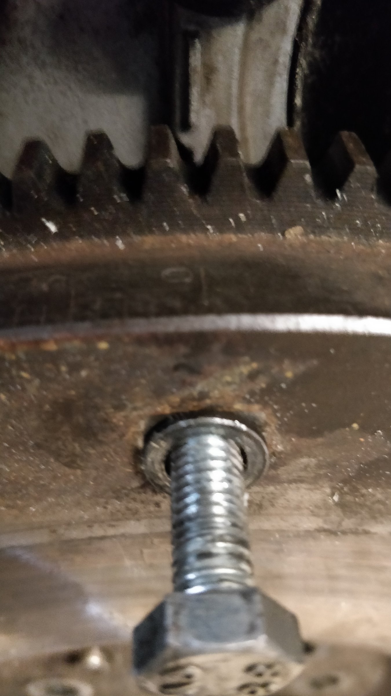

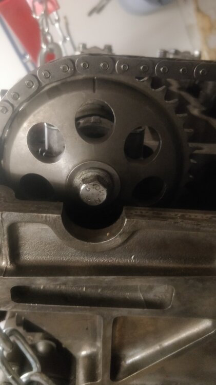

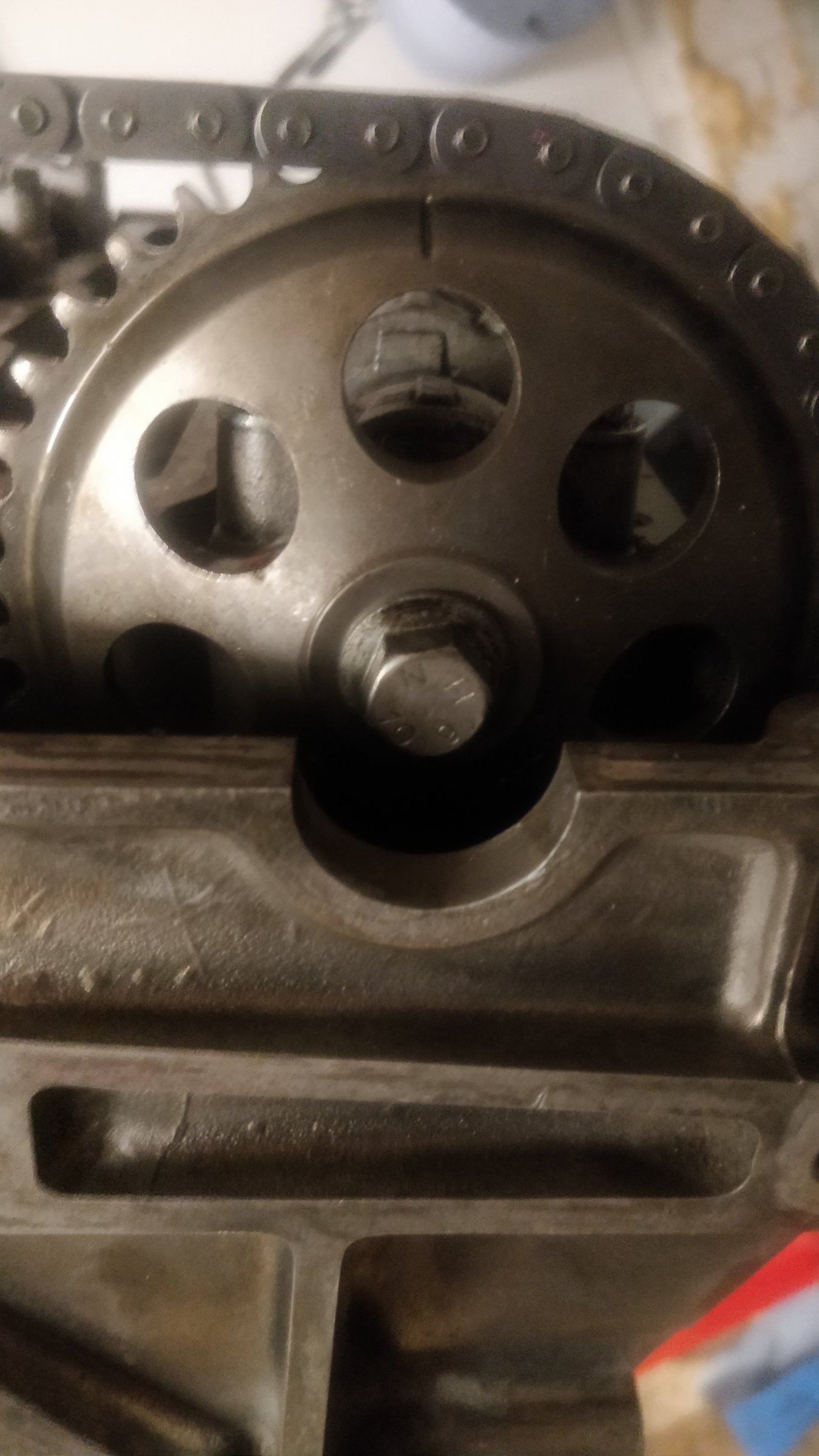

Ungünstige Perspektive - trotzdem: Steuerzeiten stimmen so...?
da bin ich mir auch nicht sicher, aber schwer zu erkennen.
IMG_20200101_132839.thumb.jpg.b01d759b9301ec4693cc6781c7d2f098.jpg IMG_20200101_132903.thumb.jpg.7bad8d462086fd4848d5af9c36e63b8f.jpg IMG_20200101_132934.thumb.jpg.00bf64825abe6e310db2c157c7d1a70f.jpg
Einlass könnte etwas weiter, 1 Zahn wäre aber viel zu viel.
Das sollte so passen?!

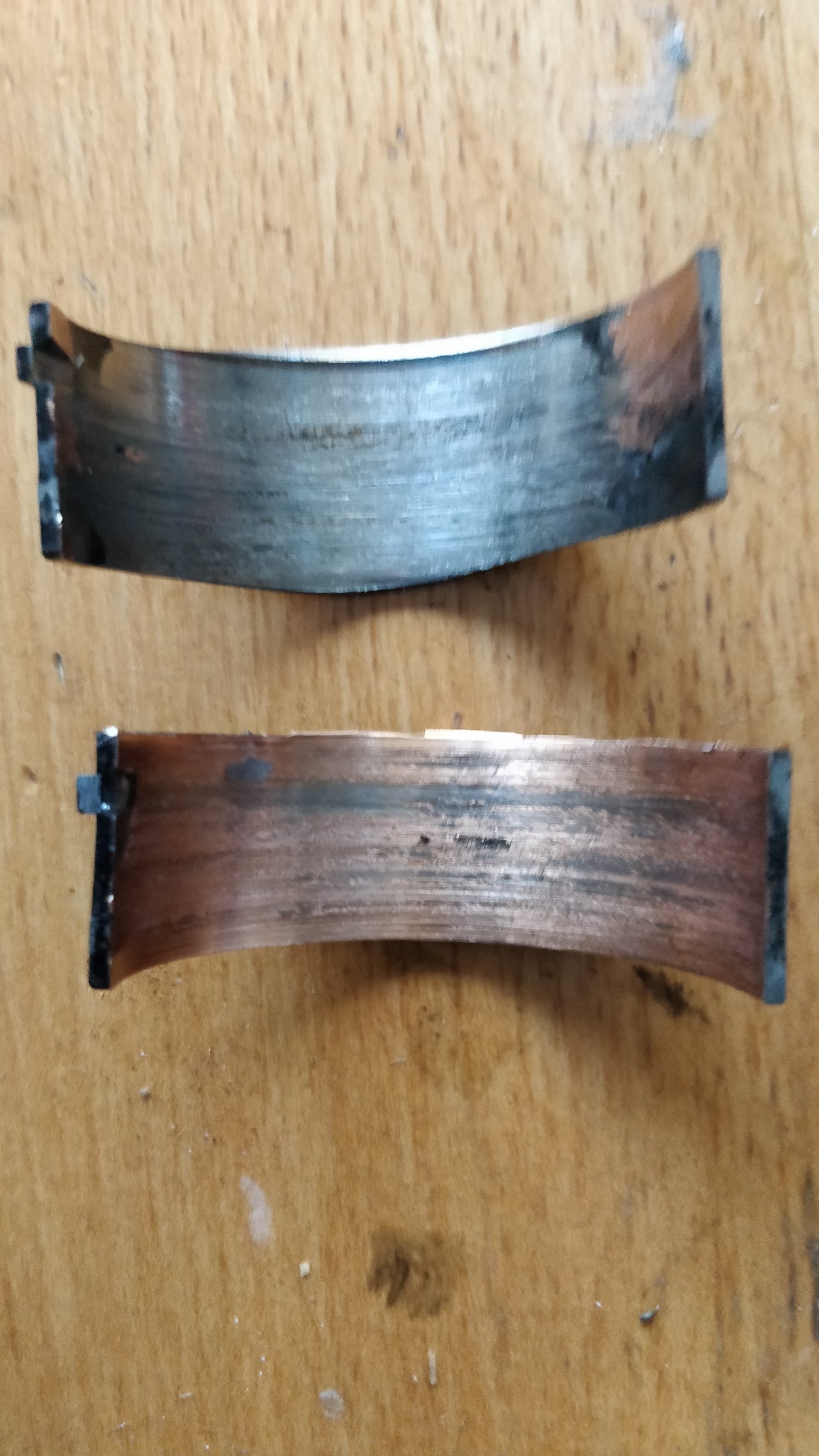

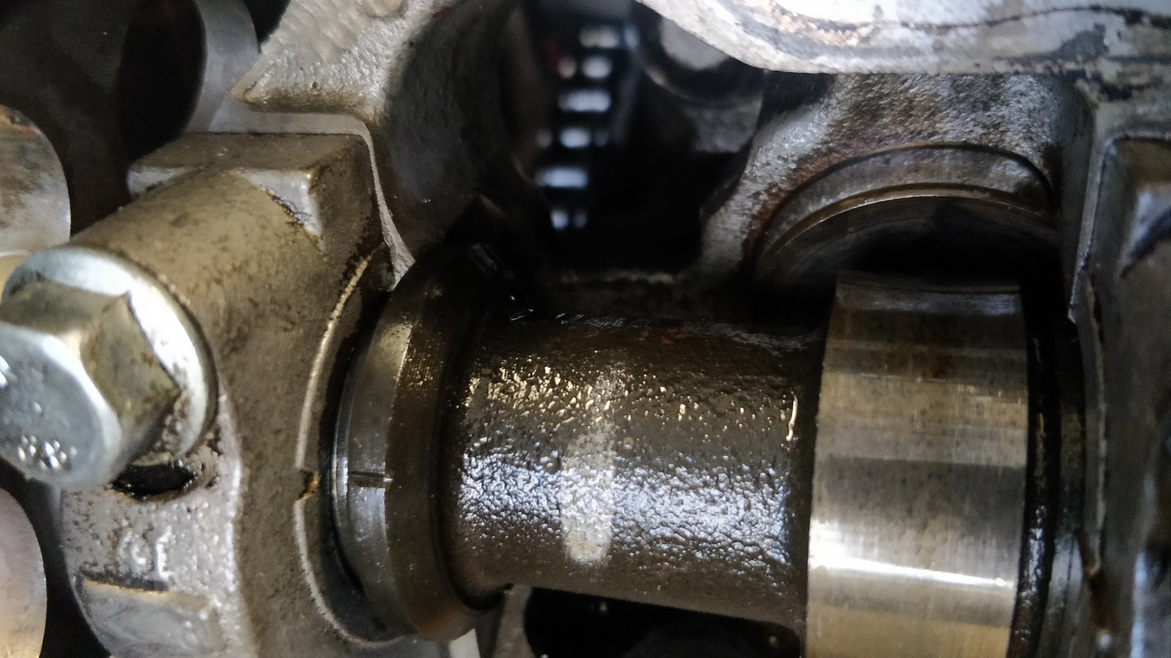

Vorenthalten möchte ich auch nicht das zerstörte Pleuellager des Motors der drin war

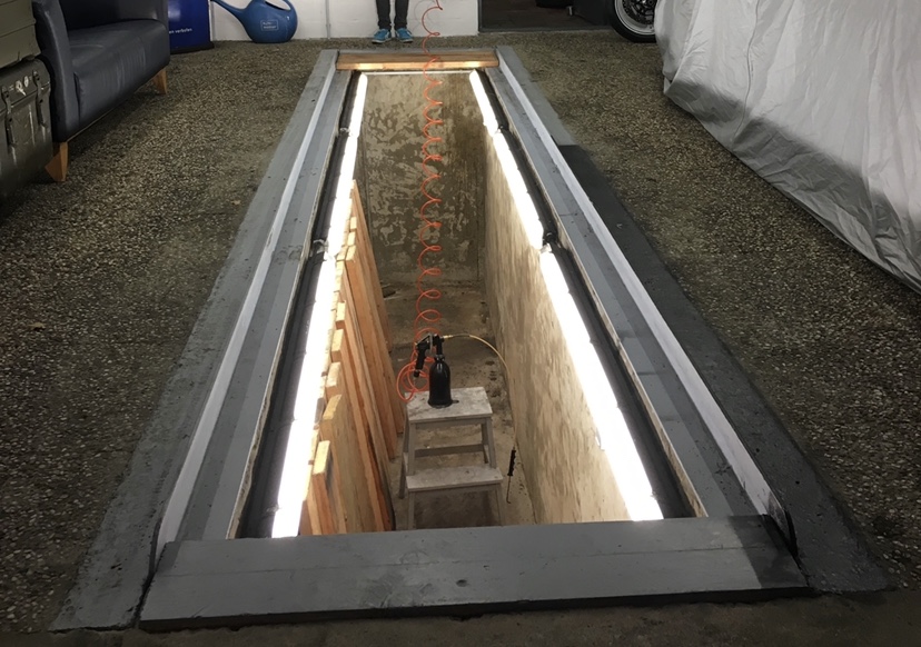

[mention=1307]René[/mention] : Beim o.g. Beitrag war ausschliesslich der Motorein-bzw. ausbau per Kran gemeint.
Außer einmal beim Schlachen des A10-Opfer-9k habe ich bisher immer alle 900(0)er Blöcke per Motorkran über der Grube raus genommen. Und dies, obwohl ich außerhalb des Grubenbereiches noch einen Flaschenzug incl. Laufkatze an der Decke hängen habe.
Zwingend ist dafür natürlich, dass die Grube ohne großen Aufwand ebenerdig abgedeckt werden kann. Bei mir liegen dazu 50er Bohlen in entsprechend am Grubenrand eingelassenen 50er Winkeln, so dass der Bereich auch mit dem Motorkran entsprechend gut befahrbar ist.

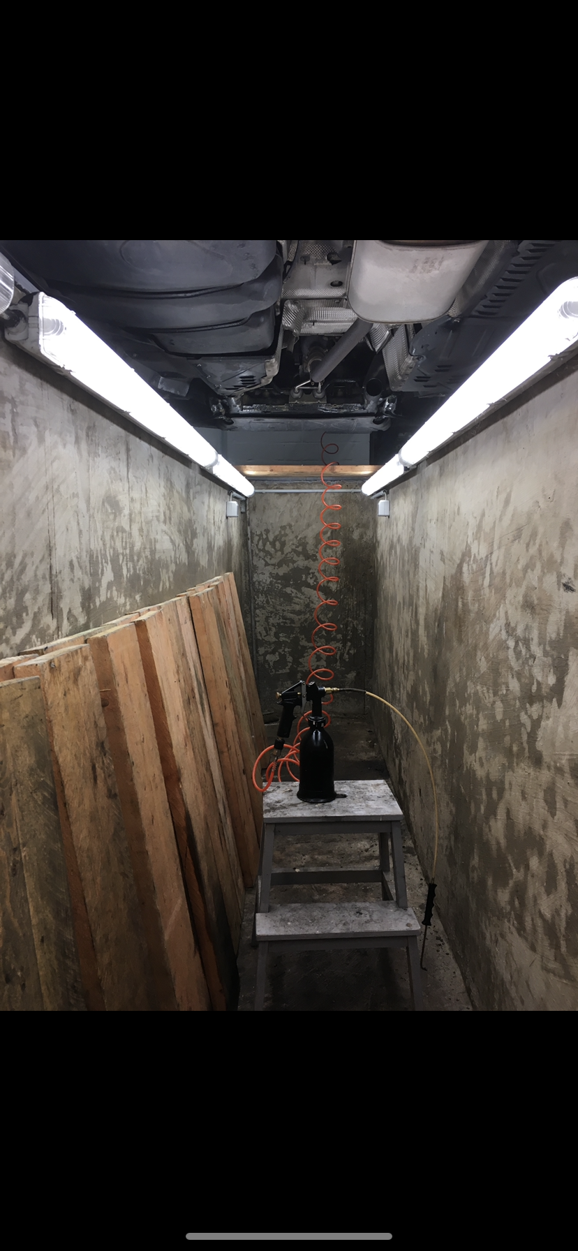

Ich habe auch eine Grube mit Bohlen, habe ich beim Kauf der Halle übernommen aber alles neu machen lassen und sehr sicher. Grube mit variablen Bohlen finde ich extrem praktisch. Und auch sicher. Die Hebebühnen im privaten Bereich, ohne technische Kontrolle dafür 30 Jahre alt, machen wir Sorgen. Ich hatte da - rein beruflich als Helfer - schon ganz blöde Ereignisse. Grube hat leider auch ein paar Fallstricke : CO ist schwerer als Luft und sammelt sich dort, Benzindämpfe akkumulieren. Feuchtigkeit schlägt sich an den kalten Wänden nieder. Beim Rückwärtsdrauffahren immer größte Vorsicht bei offener Grube. Vorwärts nur ohne zu Lenken. Wer glaubt das dieses Wissen allgemein vorhanden ist und trivial ..: stimmt leider nicht.
Kurze Zusammenfassung Bühne vs. Grube. Hätte ich allerdings die Höhe hötte ich natürlich auch eine Bühne :rolleyes::hello::top:

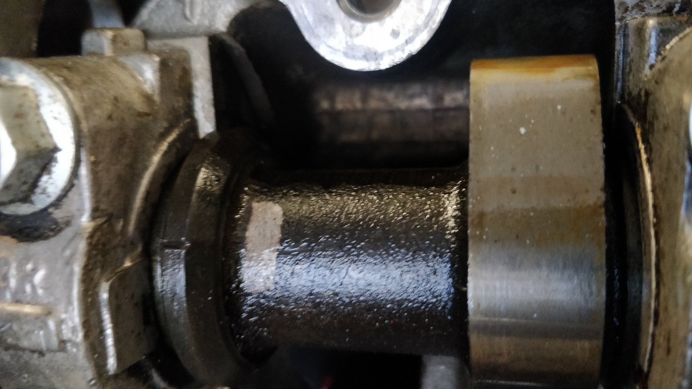

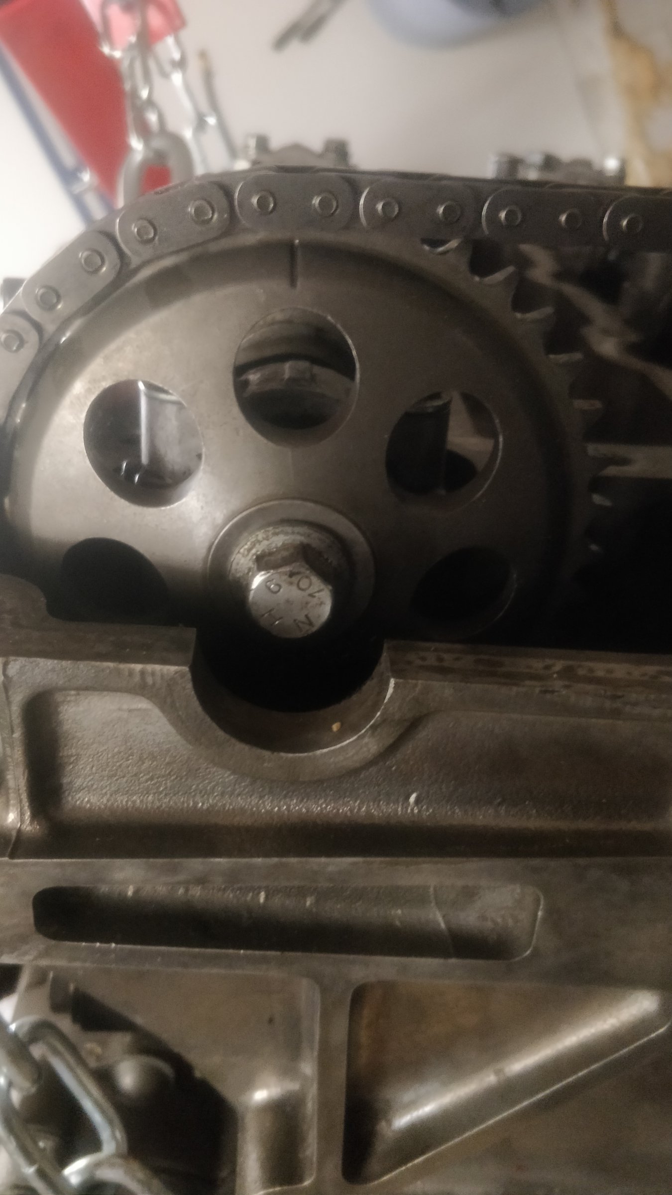

Zeige doch bitte mal die andere Seite der Kettenräder.
IMG_20200101_175718.thumb.jpg.fea782ab46277e991fe7212998d7be56.jpg IMG_20200101_175708.thumb.jpg.0d78a73e79a3034a3cc69594d7ba2c0d.jpg

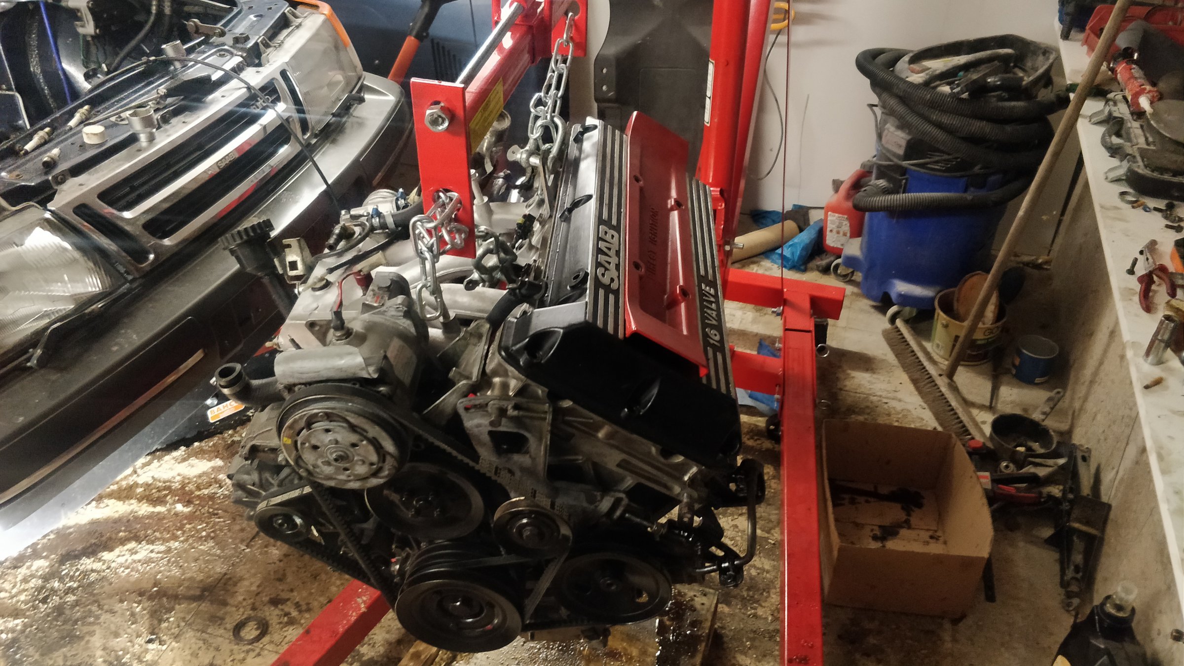

Eigentlich wollte ich den Motor heute drin haben.
Beim Anbau des Getriebes fiel mir dann auf, dass es wohl bereits mal zerlegt war, hier und da fehlten Schrauben, somit heute das Getriebe mal ins Soll gebracht.
Innereien soweit ich das beurteilen kann, top. Null Teile am Magneten, Sieb absolut sauber.
Ich gehe schwer davon aus, das ist schon mal gemacht worden.
Alle möglichen Dichtungen erneuert und Gehäuseschrauben ergänzt.
Ein Gewinde Abgaskrümmer ist M10 ohne Einsatz, war mir oder Tina beim Zerlegen durchgegangen, das werde ich morgen noch in Ordnung bringen.
Heute kommen noch die Nebenagregate dran, Motor hängt schon wieder am Kran.
Den hässlichen Ölvorlauf des Laders und dieses immer Rostende Wasserrohr von der Heizung habe ich der weil mal etwas "gehüpscht".
Motorraum wurde gereinigt und konserviert.
An dem ehemaligen Motor ist auch schon mal gearbeitet worden, das Ansaugrohr war nicht mehr an dem Hauptlager verschraubt, stattdessen lagen die Schrauben in der Wanne. auch eine nicht zuzuordnende Schraube M6.
OK, was ich mit dem Block mache steht eh in den Sternen, eine Idee hätte ich aber ;-), die hat wieder mit Trionic5 zu tun.
Morgen wird die Kiste laufen, dann die wenigen Roststellen beseitigen.

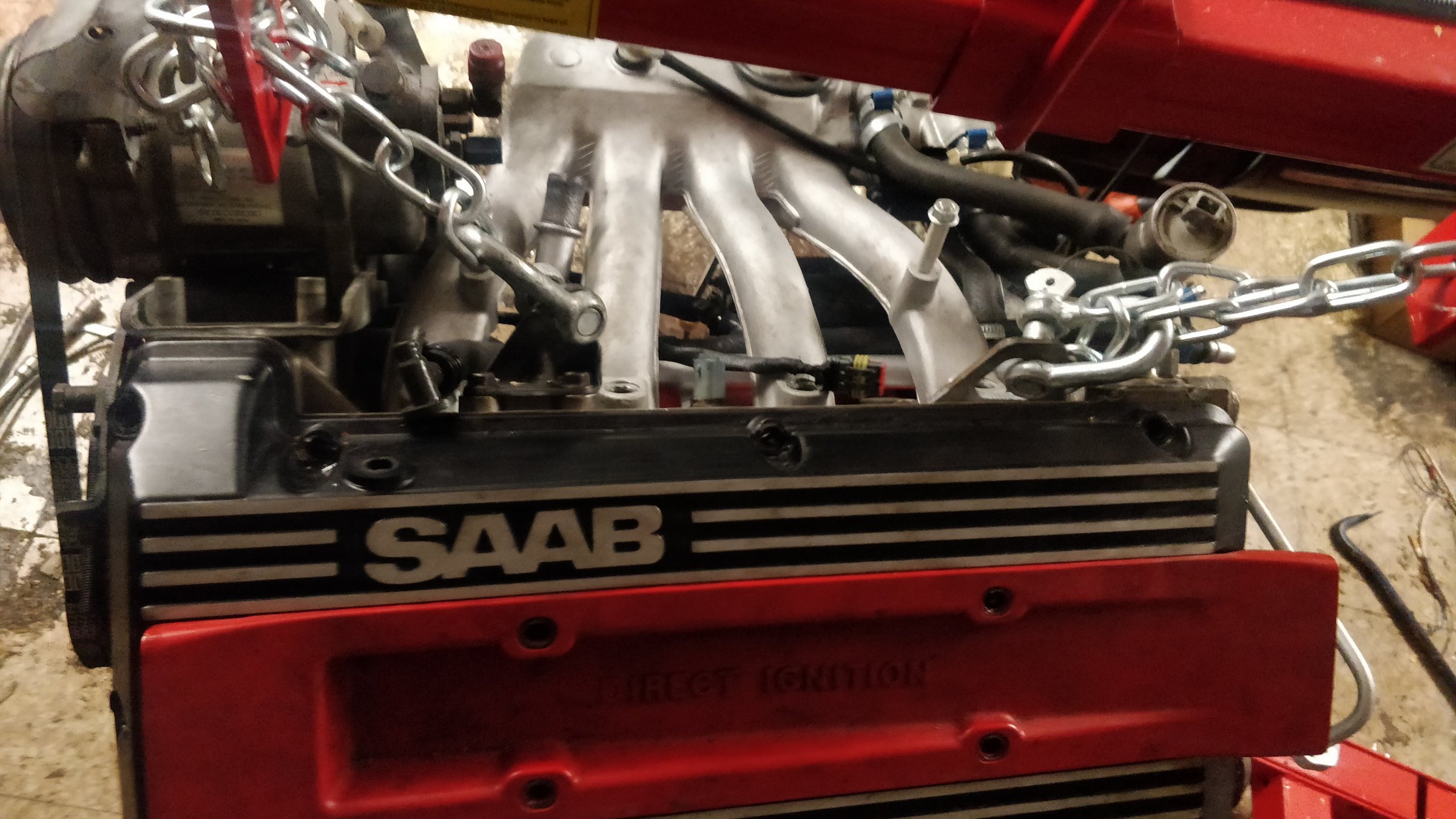

Ich find ihn nett:IMG_20200102_213128.thumb.jpg.c29ce1ed967850db4ad292b9f915be84.jpg

Ja, super. Ich bin sehr gespannt. Hoffentlich läuft er gut.
Grotten Leerlauf, das Ding ging zunächst ständig aus.
Öldruckschalter ist Fratze daher erst mal stop hier.
Morgen einen holen.
Ich weiß noch nicht, was ich von meiner Arbeit halten soll???!
Naja. Du hast neu gehont, oder? Neue Kolbenringe?
Dann läuft so ein Motor anfangs meistens etwas "sackig". Ansonsten wäre halt noch die Frage nach Falschluftquellen und sowas.
Ich hoffe es, mein neuer B234 lief als Werksneumotor ähnlich bescheiden.
Die Riemen, mit denen hab ich es auch zu gut gemeint:biggrin:
Das Sägen vermute ich in einem Elektrikwurm.
Der scheint nur auf Akku zu laufen
Zündung an, müsste ja auch Batterie leuchten, ist aber nicht
Lima hat doch nur die zwei Kabel??! Einmal fett rot 10² und das Eregerdingen?
Bordspannung fällt auf 11,3 Volt und aus ist er.
Der Motor scheint aber wieder kerngesund
Edit: Ich Ochse da muß doch ne Leitung dran
Bearbeitet von bantansai
