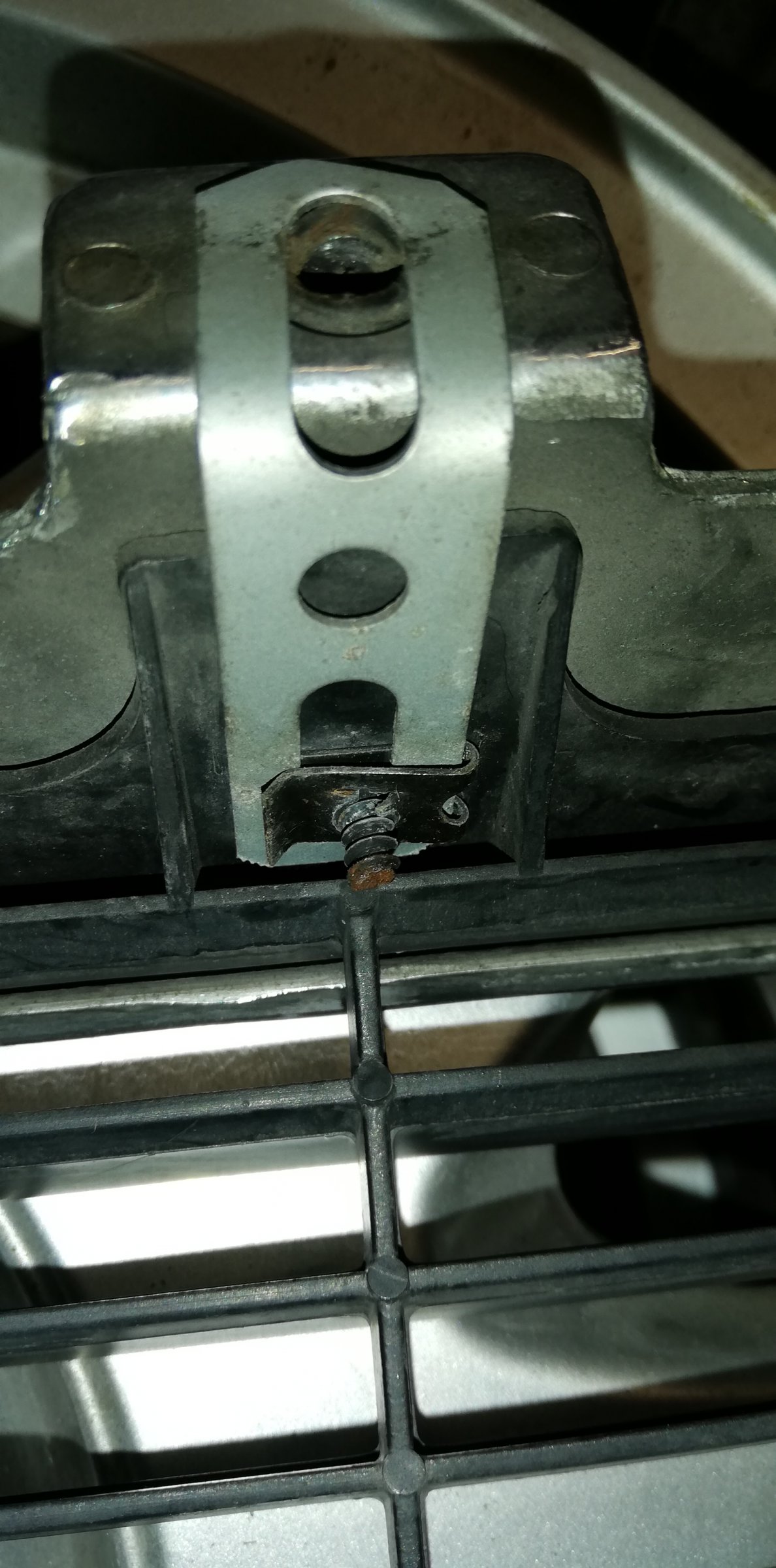

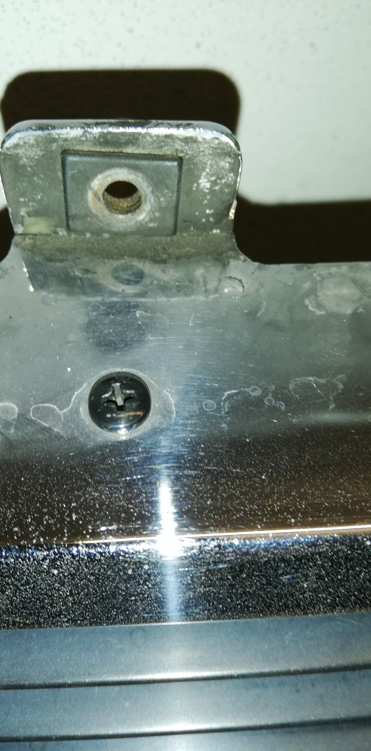

Greta hat auch einen echt schönen Kühlergrill, leider sind 2 Laschen abgebrochen , zur Zeit erfolgt ein Klebeversuch.
50 ML kosten richtig

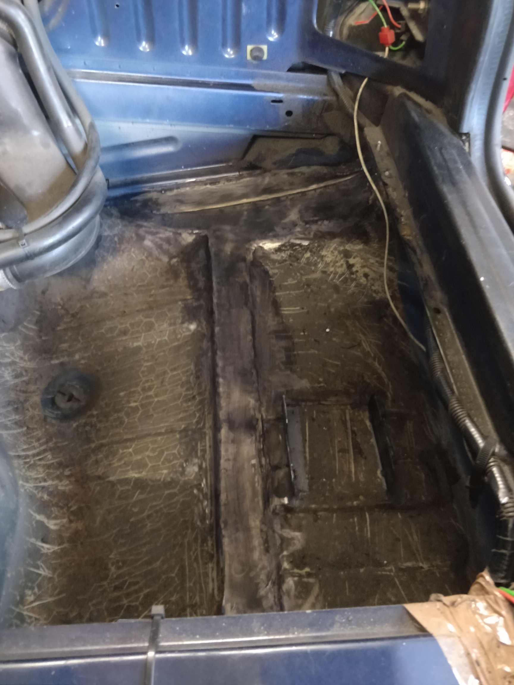

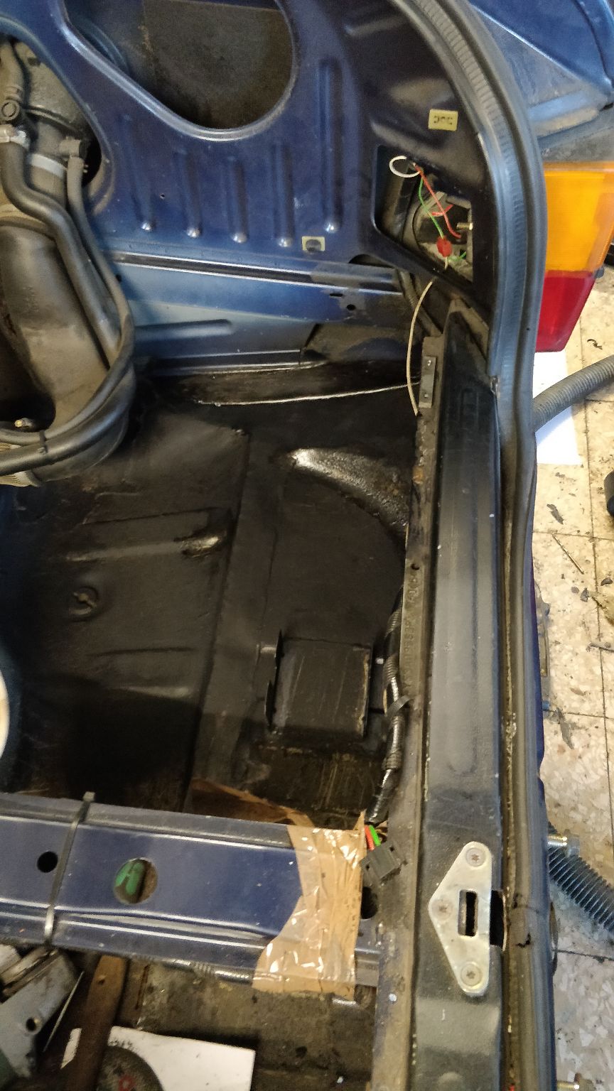

Vorn ist fertig, Kofferraum liegt befreit vom aller Dämmung und wird geschweißt.
Innenraum werde ich dann später kontrollieren/machen

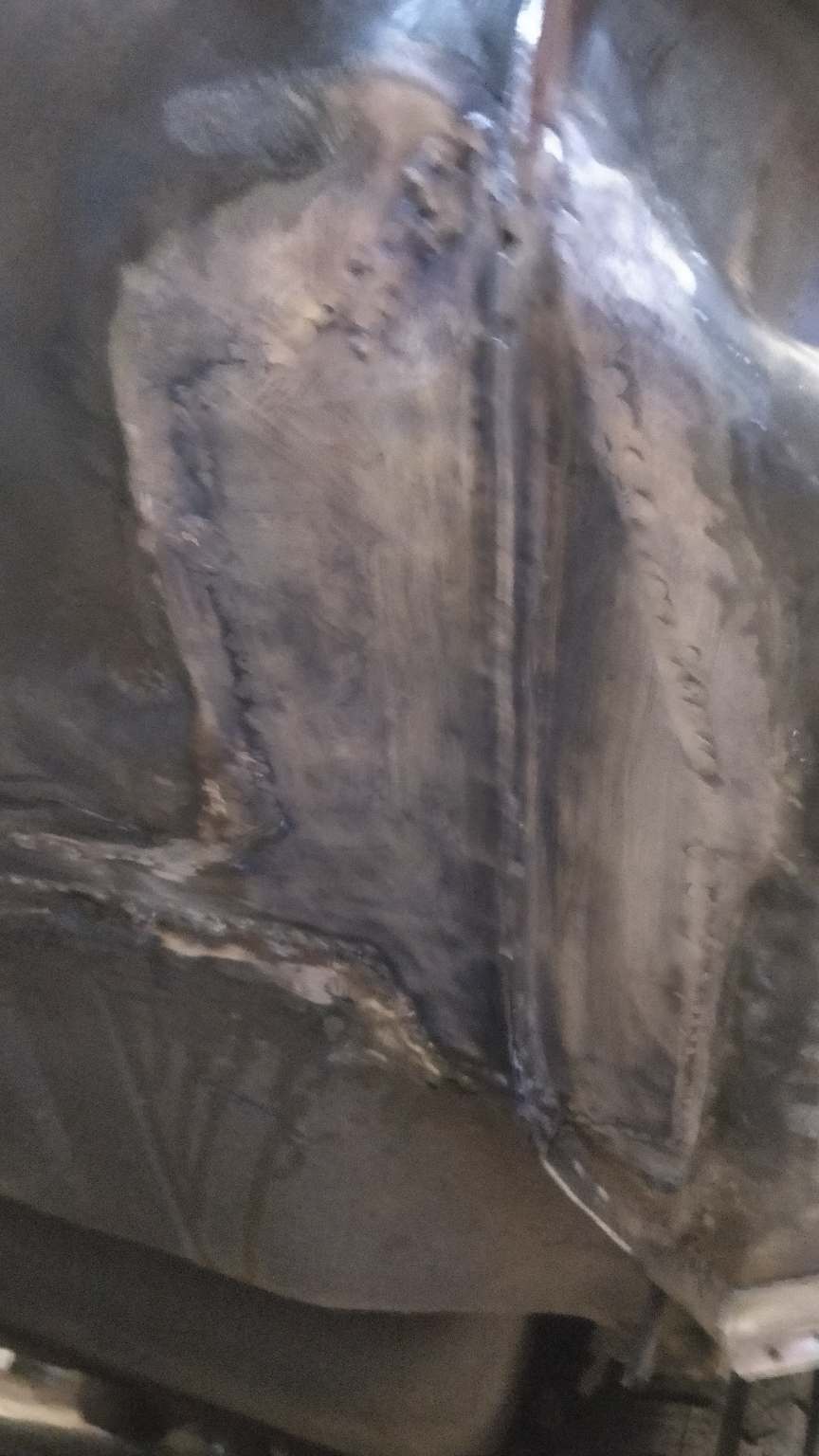

Heute bin ich etwas weiter gekommen.

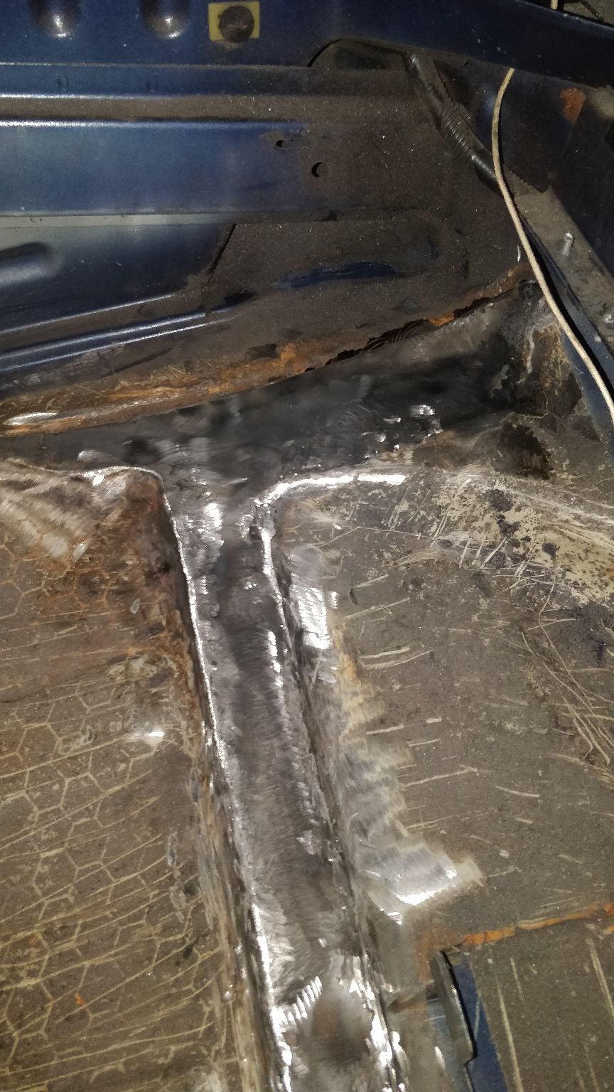

Der Falz hinterer Boden ist raus, gleiches Übergang zum Kotlügel rechts.
Da mußte ich weit in die hintere Ecke.
Bleche sind gedengelt und eingeschweißt.
jetzt noch verputzen und die Außenanschlüsse rechts und links rekonstruieren.
Bilder folgen
An der Stelle hab ich meinen ja auch nochmal geschweißt, aber da hatte ich ein passendes Teil aus einem Schlachter zur Verfügung.
Real sieht es erheblich besser aus.

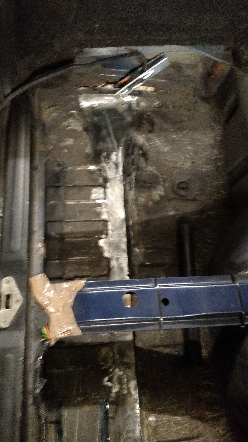

Links IMG_20200125_205100_compress59.thumb.jpg.e1975826538adba28560c312de2ae3b0.jpg
rechts IMG_20200125_205123_compress30.thumb.jpg.bf3423dbc688dec5e801185875772c81.jpg
Auf beiden Seien wartet die Sicke um nach außen angebaut zu werden

Das Gas hat doch noch für eine Seite gereicht
Mit Kovermi kommen die Bilder dem ist recht nah:
Bearbeitet von bantansai
