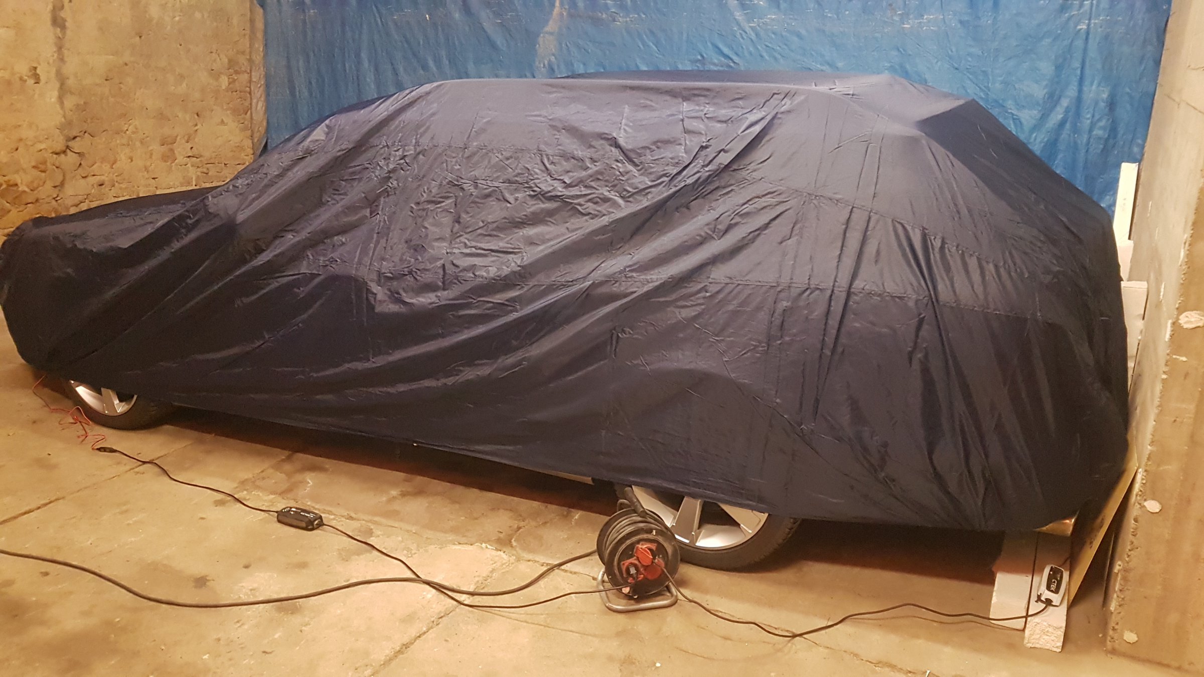

das CV steht in einer belüfteten Garage mit Überzug und geschlossenen Fenstern
der aufgestellte Entfeuchter produziert von Nov. - März ca 2l Wasser
Entfeuchter habe ich auch drin, deswegen Scheiben zu, und auch ohne zieht er mit offenen Scheiben logischerweise mehr Kondenswasser als ohne.
