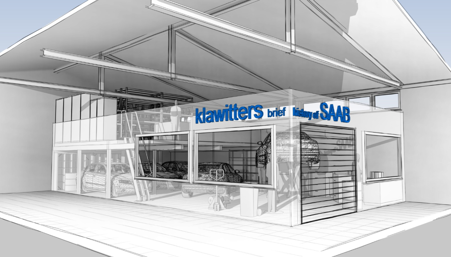

Darfst Du getrosst und berechtigterweise. Ich habe nur kein Modell für eine vernünftige Klapp-oder Zugleiter in meiner BIM-Software gefunden und war zu faul, online was zu suchen und nachzuladen. Daher der Raumspartreppen-Unsinn ;)
Tatsächlich werden soll das eine eher Treppe als Leiter, sicher steil, aber vernünftig begehbar und i-wie wegklappbar. (Edit: Sowas bauen Junior et moi sowieso selbst inkl. Mechanik)
Aber, anyway, ich freu mich über jeden kritischen Einwand. Ich plane nicht ganz so viele Werkstätten, normalerweie...:redface:
Lasten sollen eh über den Kran gehen. Die Dinger kosten nicht viel und wenn man sich da mit Palette und Schlupp ein Standard-Verfahren einrichtet, dann ist das auch alltags- und arbeits-tauglich.

Warum unbedingt klappbar und nicht verschiebbar, wie in solch großen Bibliotheken?
ich will sie am liebsten liften, also einfach nach oben weg und wiederr runter. Letztlich spielt das wie aber keine Rolle und wird sich einfach ergeben.
Zugtreppe ist sinnvoller als eine verschiebbare Leiter die dann doch am Schrauberplatz Auto nicht vorbei kommt.
Ein Kran oben gute Idee, aber denk an das punktuelle Gewicht des Kranfuss.
Hallenträger am Giebel wäre nett, aber Du wirst ihn bestimmt in die Bodenkonstruktion einbeziehen.
Wie hoch geht denn die verschiebbare Hebebühne?
Kann man die nicht als Lift nehmen ? So, Motor auf Hebebühne und hoch auf den Boden ?!

Korrekt.
Die Bühne ist nicht hoch genug und dann auch doch nicht soo mobil..

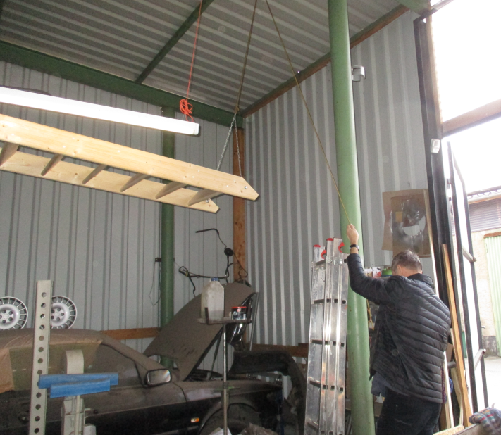

So ein Gerüstkran kostet <300€. Die Binder des Hallendachs sind allerdings kein guter Anschlagpunkt. Ich realisier das über die Plattform mit eingespanntem Träger in Tragwerksebene. Das geht, ohne allzu kompliziert zu werden.

Zum Gerüstkran: Tragkraft bei einfachem oder doppeltem Seillauf? Ich brauche wegen der Last den doppelten Lauf nicht - aber ich habe trotzdem darauf umgebaut, das Anheben und Anhalten passiert so sehr viel ruckärmer!
Ich sehe noch keine Dämmung nach oben.
Das ist z.B der wesentiche Schwachpunkt bei meiner Halle:rolleyes:

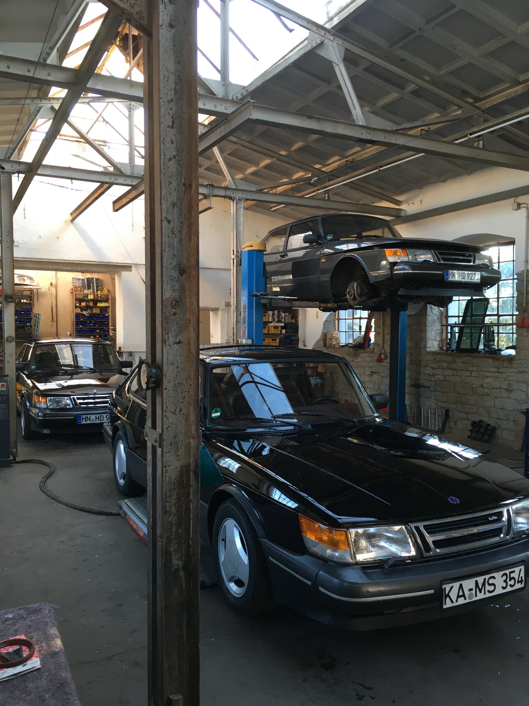

[ATTACH=full]193937[/ATTACH]
Sehr schönes Ambiente!
Ob in unsere Halle Isolierung im Dach ist, kann ich nicht sagen. Das Dach hat aber eine Innenverkleidung aus Nut- und Federbrettern, was schon mal die Kondenswasserbildung wirksam verhindert.
Über dem Teil mit der Hebebühne bis zum Podest möchte ich gerne eine Zwischendecke aus Stegplatten o.ä. einziehen, damit ich diesen Teil auch mal heizen kann. Vor die Stellplätze unter dem Podest kämen dann Folienvorhänge und dann wäre das bei Temperaturet unter 5°C mit einem 3KW-Elektrolüfter auch mal gut möglich, ohne gleich arm zu werden dabei.
Durch den Doppelboden aus Holz sind schon mal kalte Füsse bei jeder Witterung ausgeschlossen. Man wird ja bequem im Alter :biggrin:
Ausserdem werde ich einen großen Schrank mit XPS-Platten einpacken und innen einen Frostwächter installieren. Dort kommen dann die frostempfindlichen Mittelchen sowie bei Kälte das WIS-Laptop und das Tech2 rein. Muss mir nur überlegen, wie ich das Brandschutztechnisch im Griff behalte. So ein elektrisches Glühdingens und Spraydosen etc. haben ein gewisses Potential...
Eine Infrarot-Platte wäre da ggf. besser. Mal sehen... Rauchmelder mit Unterbrecherrelais, FI-Schalter... Details...
Im wesentlichen fehlt jetzt noch die Sofaecke :smile:
Das erste Angebot zur Mithülfe bei den Zimmerarbeiten ist schon eingegangen. Ich bin gespannt und freu mich drauf, wie sich das entwickelt! :hello:
Habt ihr da elekt. Unterverteilungen pro Partei, oder läuft alles über einen Sicherzngskasten?
Ein Hauptschalter für Starkstromsteckdosen hat schon Charme.

Genauso praktiziere ich das seit Jahren, allerdings ist der vorhandene Holzofen nicht mehr zulassungsfähig und ausserdem zu leistungsschwach
Der neue Ofen (auch Holz, 30 KW) steht schon bereit, vorher muss aber der Kamin saniert werden.
Anschliessend werden die Nachbarn Ananas anpflanzen können.:cool:
Die Doppelstegplatten fürs Oberlicht stehen schon lange auf dem Zettel..

Die Zwischendecke würde ich übrigens höher anlegen, damit darunter auch mal an einem aufgebockten Projekt gearbeitet werden kann, am besten passend für die kleine Kaosseriebühne, also knapp 3 mtr.
Ja, die kommt auf etwas über 3 m, auf Höhe OK Brüstung Podest.
Ich setze da einen Unterverteiler mit Zwischenzähler.
