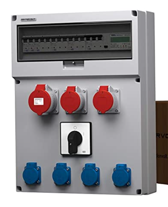

Habt ihr da elekt. Unterverteilungen pro Partei, oder läuft alles über einen Sicherzngskasten?
Ein Hauptschalter für Starkstromsteckdosen hat schon Charme.
So ein Kollege kommt da rein:
Stromverteiler GR-S/FI 1x16 1x32 4x230V Mennekes Dosen Drehstromzähler MID Baustromverteiler Wandverteiler Steckdosenverteiler Doktorvolt® 9108: Amazon.de: Baumarkt

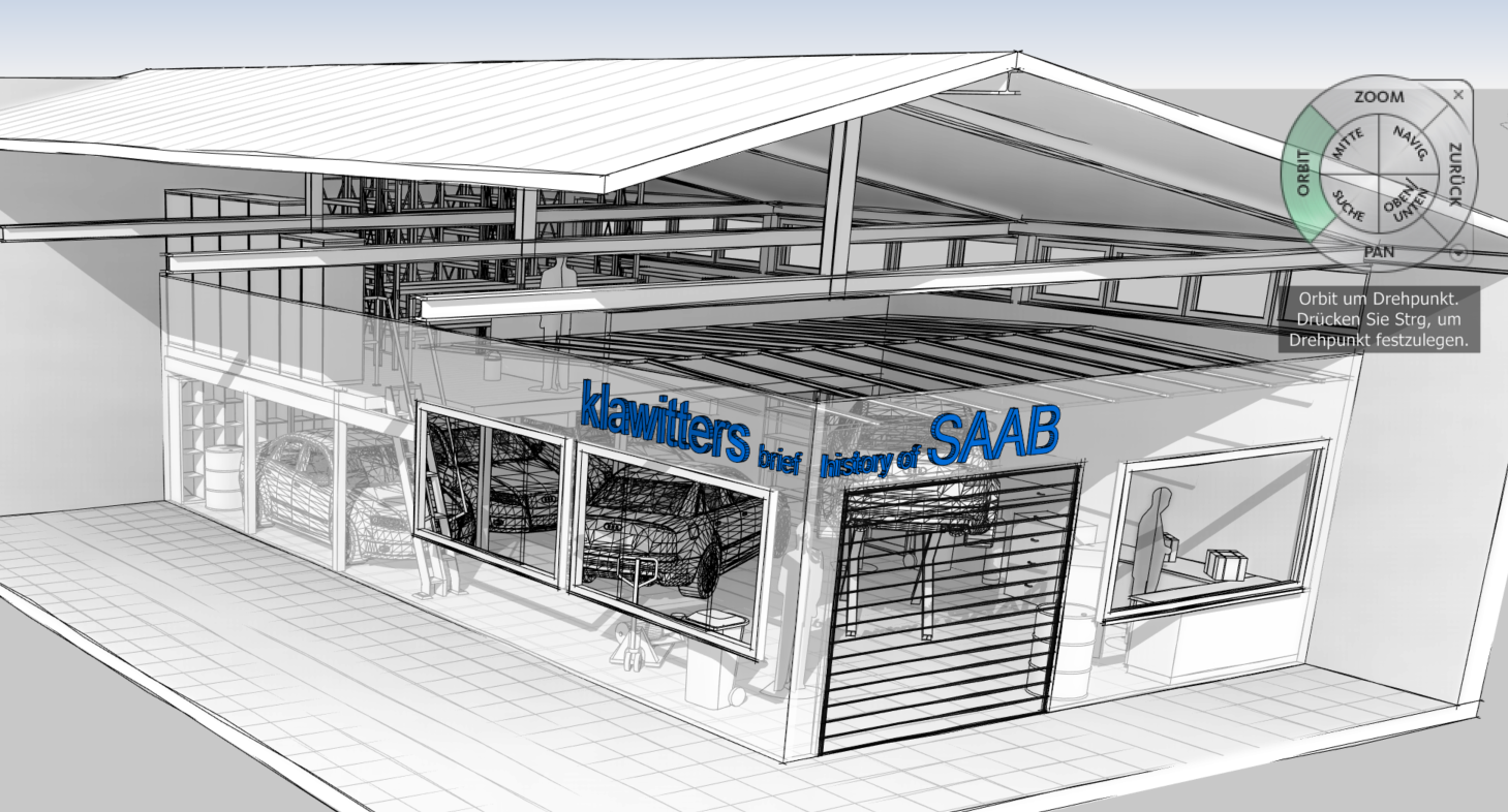

(...). wie ich das mit der Treppe/Leiter und dem Kran löse, muss ich mir noch überlegen.
Was mir als erste (Treppen-)Idee in den Sinn kam, etwas rumspinnen macht ja Spaß:
Den linken Stellplatz und die „stille Restaurierung“ vertauschen, wegen Zugang. Und dann eine feste Treppe hinten an die Wand, da wo das „Geraffel“ steht. Mit Loch in der Empore.

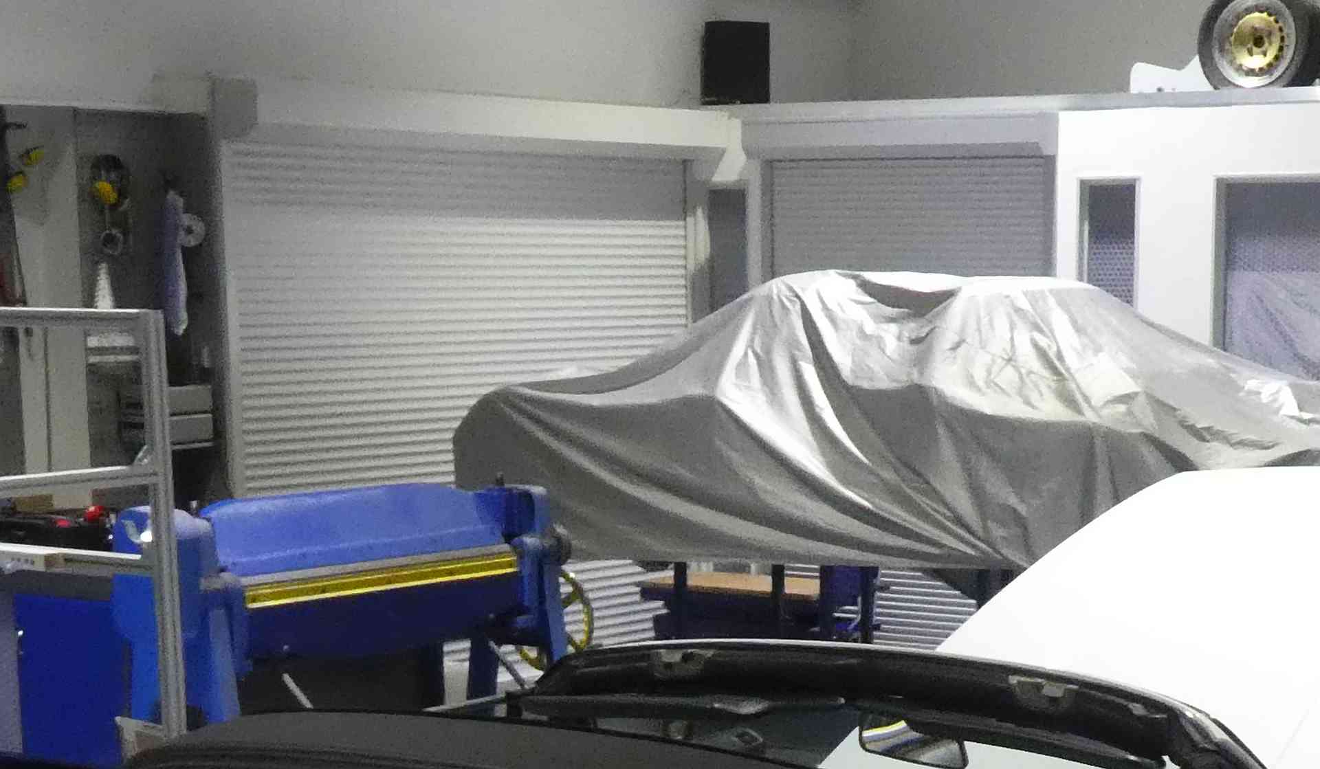

Magst Du noch `ne Idee zum Geldausgeben?
In der Halle vom Kumpel sind die Regale mit Jalousien versehen. Die, hier maximal dekadent elektrisch, heruntergelassen macht einen ordentlichen Eindruck und die Sachen dahinter sind sicht- und staubgeschützt.
Wie es dahinter aussieht zeige ich lieber nicht … :eek:
Ich bin auch ein Fan vernünftiger Treppen.
Denn meist will man ja "nur mal schnell etwas holen" und nicht planmäßig die Leiter herunter klappen und wenn man sie wieder hochgeklappt hat bemerken, dass man oben doch noch etwas vergessen hat...
Ausserdem sind Leitern und Treppen echte Unfallquellen, wenn man etwas Schweres oder Sperriges verfrachten muss.
Also den Verkehr rund um die stellgeplatzten Autos will ich maximal reduzieren. Der äußere Stellplatz ist der frequentierteste, daher auf der Seite, an der man am Schrauberplatz und Hebebühe am einfachsten vorbeikommt bzw ohne diese jedesmal räumen zu müssen.
Daher die Treppe an dieser Stelle. So muss sie nur geliftet werden, wenn man dort das Auto rausfahren will -wie ein Garagentor. An sich aber ist sie ständig unten.
Die üblichen Materialien sind unten. So viel Bewegung zw. oben und unten wird’s nicht geben.
Und: nach einem Beckenbruch infolge eines Treppensturzes vor ein paar Jahren gehe ich erstaunlich automatisch jede Treppe und Leiter mit der angemessenen Besonnenheit ;)
PS: Ich überlege grad eine recht komfortable Alutreppe aus dem Gerüstbau einfach wie eine Tür über Scharniere zur Seite zu klappen. Bin mir über die erforderliche Geometrie der Scharniere noch nicht ganz im klaren, müssten wohl Kugelscharniere sein.
[ATTACH]193966[/ATTACH]
Nee, das ist mir dann doch zu zahnarztig oder so. Meine Teile sollen sich präsentieren. Sortiert nach Modellreihen und Baugruppen. Neuteile in Kartons mit Teilenummern und irgendwann bau ich aus Lego ein Flurtransport- und Lagerrobotersystem dafür :biggrin:

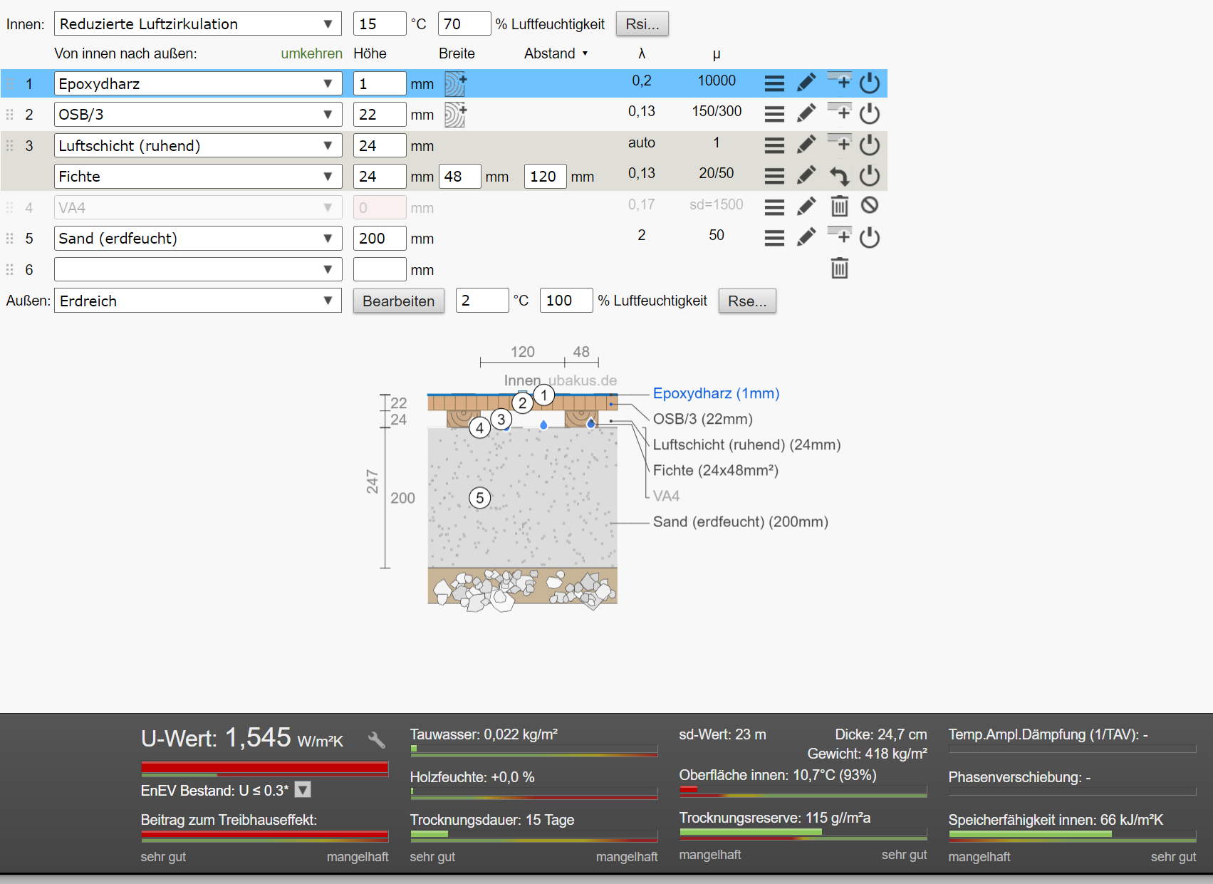

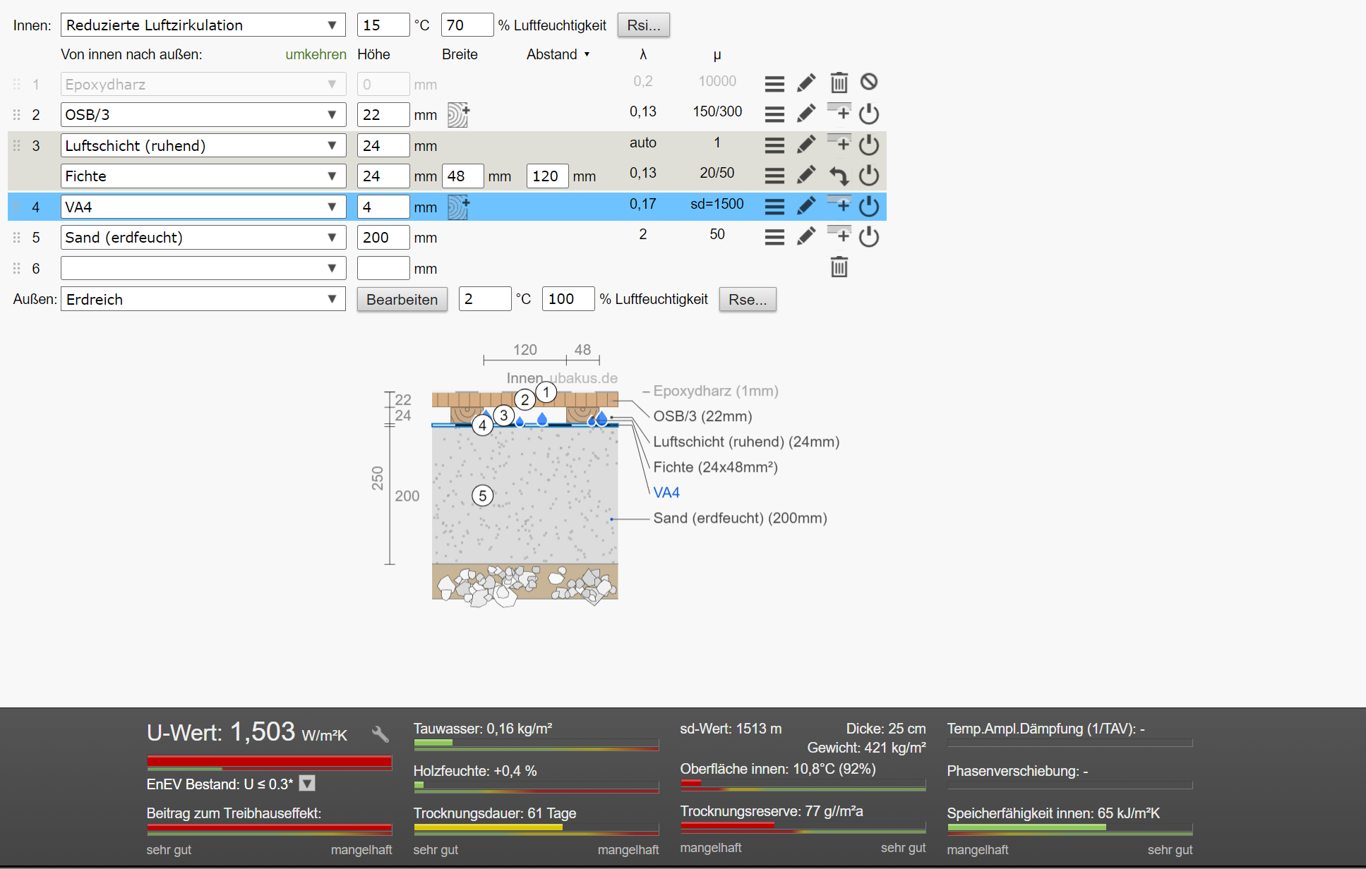

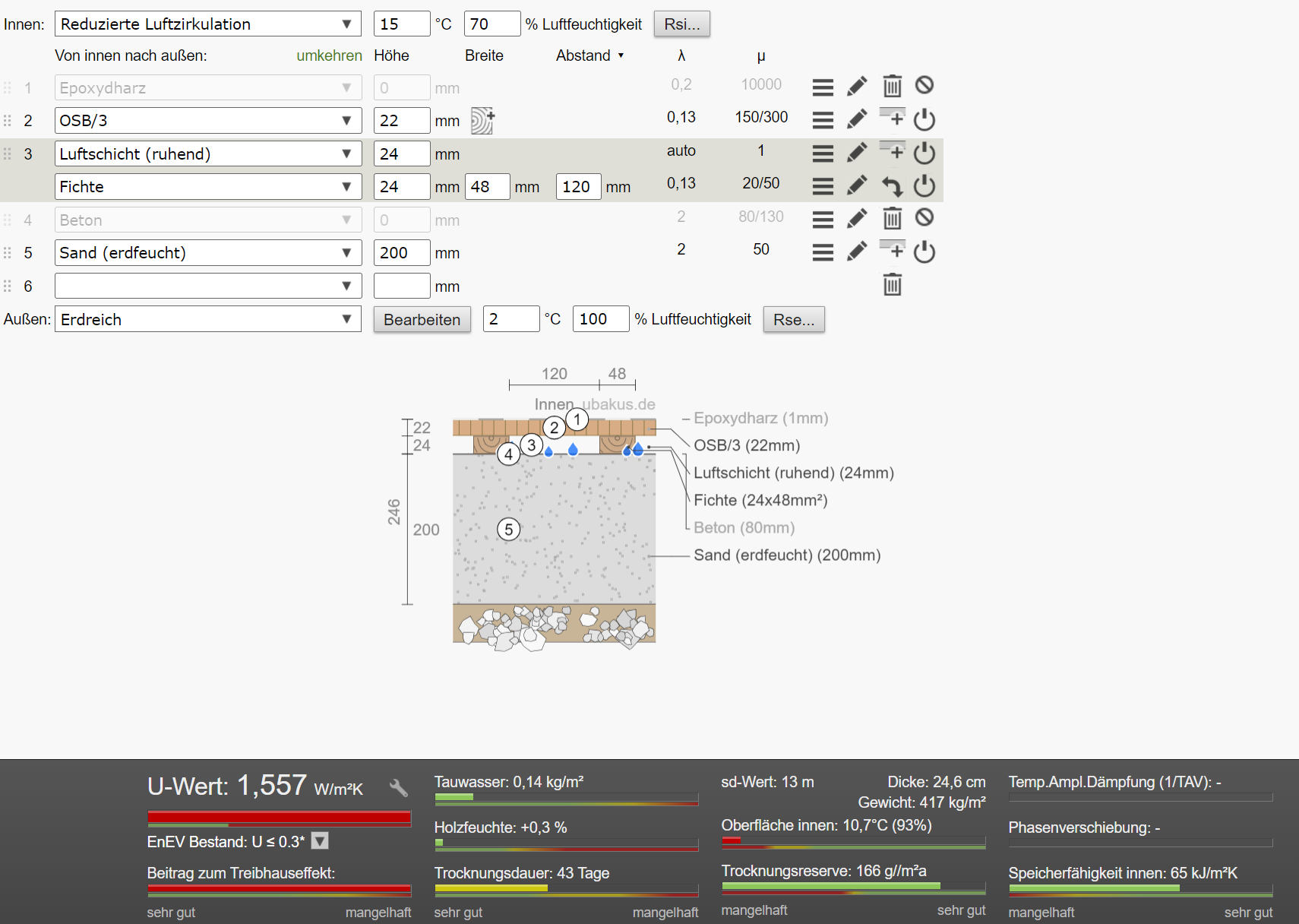

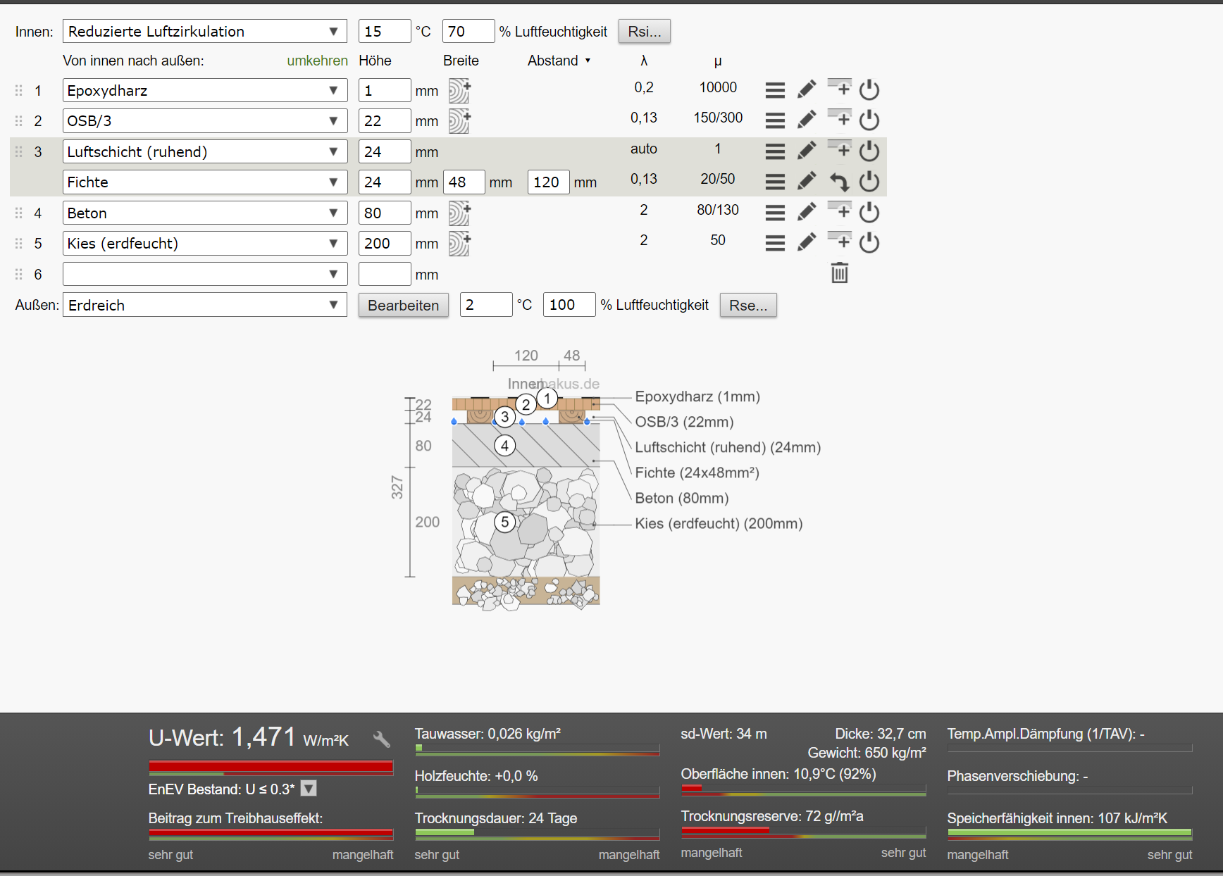

Bauanleitung OSB-Boden für die Werkstatt
Ich habe die Kosten für den OSB Fussbodenaufbau mal etwas optimiert und die Feuchtekiste nachgerechnet.
Statt der 60*40 mm Latten kommen ordinäre Dachlatten 24*48 mm zum Einsatz (die grünen, imprägnierten) unud diese werden enger, auf 12 cm Achsabstand ausgelegt. Das erhöht die Stabilität und ermöglicht auch hähere Punktlasten wie durch Wagenheber ohne durchstempeln.
Der Tauwasseranfall steigt und sollte durch eine Epoxy-Beschichtung der Platten wieder reduziert werden. Das ist nicht ganz billig, kostet so um die 6-12 €/m² für 1-2,5mm Beschichtung. 1mm reicht baupysikalisch, 2,5 mm mit Fasereinstreuung ergeben einen enorm belastbaren Boden.
OSB Platten werden unterschiedlich teuer gehandelt. 22m OSB3 müssen aber nicht mehr als etwa 7,60 €/m² kosten.
Bzgl. Verlegegeschwindigkeit und Kosten werde ich die Platten nicht schrauben sondern mit Klammern (Druckluft-) nageln
Materialkosten mit 2* Epoxy rechne ich so mit rund 19,-€/m²
Neben dem Ausgleich der Feuchte bzw. Verhinderung von Kondenswasser z.b. am Unterboden und in Hohlräumen einer Karosserie hebt der OSB-Boden die Oberflächentemperatur des Bodens um 92% zum Rohboden. Das macht grad im Winter das Schrauben in einer ungeheizten Halle deutlich komfortabler.
Ach ja: Ich mache den Boden Maisgelb (freundlich, hell und warm) und einen roten Greif auf blauem Grund mit 5 m Durchmesser im Werkstattbereich ;)
Bearbeitet von klawitter
Wie bereits o.g. würde ich auf jede Art von Beschichtung verzichten.
Die Platten liegen nicht direkt in der Nässe und die Beschichtung schliesst die Oberfläche v.a. im Bereicht der Kanten ( mit dem höchsten Kapillareffekt) nicht hermetisch ab, verhindert aber das Durchtrocknen.
Falls der Unterboden tatsächlich nass ist, würde ich eine verklebte oder verschweisste Folie auslegen, auf der der Boden aufgebaut wird.
Eventuell hilft ein Sperrstreifen unter jeder Latte.
Auf die Betonsteine (erdfeucht) würde ich nicht direkt auflegen.
Da helfen auch keine getränkten Latten.
Machst du den Boden unterlüftet?
Die Kanten der OSB werden durchaus dicht, wenn Nut und Feder verklebt.
Die Feuchtigkeit kommt tatsächlich aus der Raumluft. Die Diffusion aus dem Boden ist völlig vernachlässigbar. Ohne Beschichtung ist die Kondenswasseranfall größer und bei nur 24 mm ruhender Luftschicht schon Richtung kritisch.
Die zweite Spalte in der Auswertung (Tauwasser, Holzfeuchte, Trocknungsdauer) spricht da eine eindeutige Sprache.
Kondensat an Karosse und Achsteilen etc. wird in erster Linie durch die Angleichung der Oberflächentemperatur des Bodens an die Lufttemperatur erreicht. Da leistet OSB schon gehörig was. Bloss eine Folie unter dem Auto würde das nicht leisten, da die Metallteile unter dem Auto eher die (kältere) Bodentemperatur annehmen als die Lufttemperatur und bei steigender Temp. in der Halle ähnlich träge reagieren wie der Boden (und das ist die kritischte Situation).
Bei Temperaturgleichheit gibts auch kein Tauwasser.

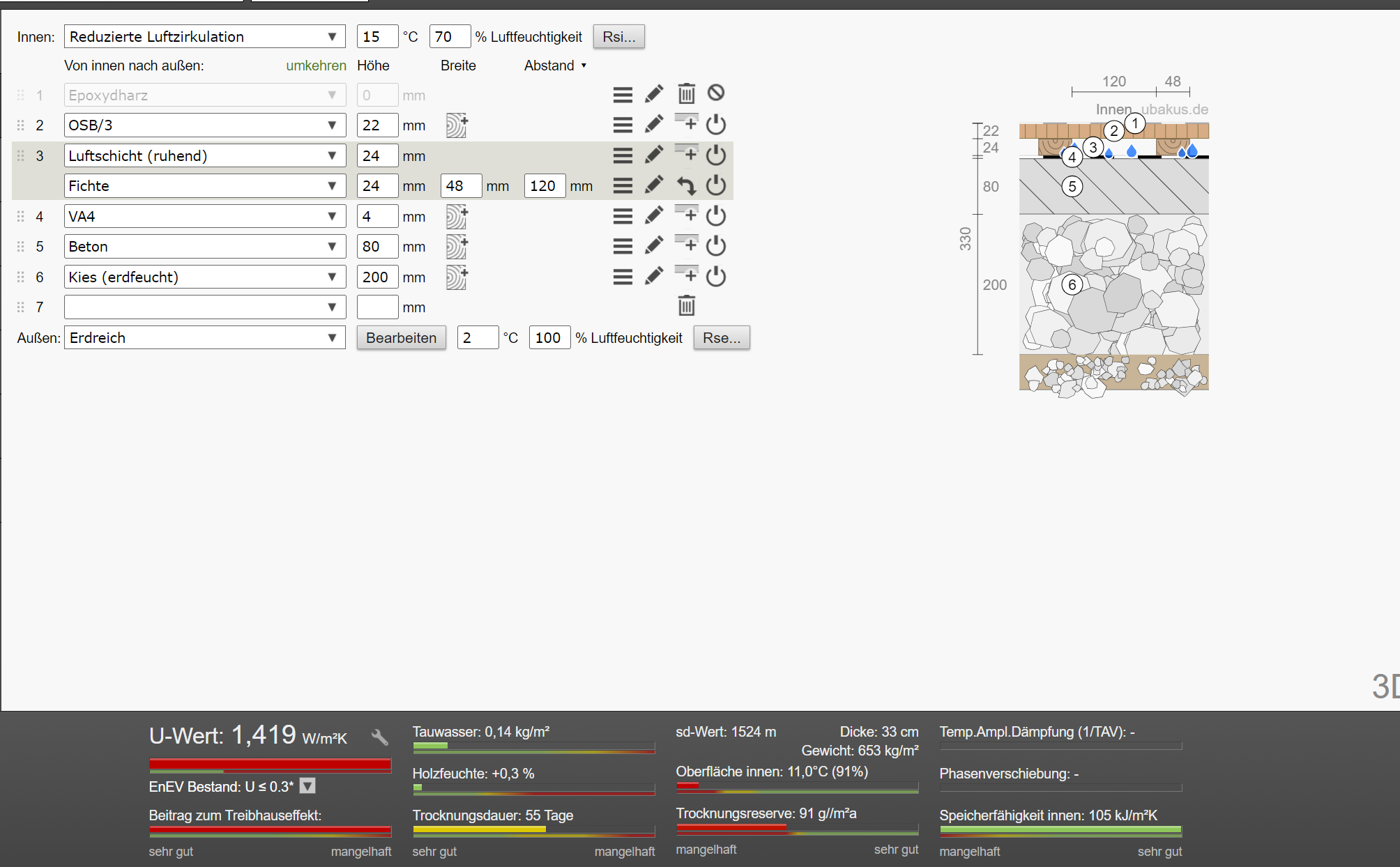

Nein, das braucht es alles nicht. Das Holz verträgt das. Ich poste naher mal ne Feuchteberechnung mit finiten Elementen. Da kann man das prima ablesen.
Kein Epoxy, Folie drunter = schlechter. Mehr Tauwasser, lange Trocknungszeit (-> Mocker)
Zur klärenden Info: Das Wasser kommt von innen! Die Bodenfeuchte spielt nur eine völlig untergeordnete Rolle. Kondensat fällt an, wenn die Hallenluft wärmer als der Boden wird, was von März bis November eigentlich der Normzustand in einer unisolierten Halle ist.
So passt die Beschriftung besser zur Idee und Absicht ;)
[ATTACH=full]193918[/ATTACH]
"Ein Mann muss in seinem Leben ein Haus pflanzen, einen Baum bauen und eine Werkstatt einrichten."
Es macht so einen Spaß, an deiner Begeisterung teilhaben zu können! :smile:
Direkt auf erdfeuchtem Grund ohne Epoxy: Schlecht
Mit Abdichtung drunter: Noch schlechter
Mit Epoxy ohne Abdichtung drunter: selbst direkt auf erdfeuchtem Grund gut
Die Luftschicht unter den OSB-Platten muss unbedingt ruhend sein. Auf gar keinen Fall hinterlüften, das würde tratschnass werden und der Boden nicht 1 Jahr überleben.
Die Abdichtung zu den Seiten hin erfolgt mit Kompribändern und Klebebändern.
PS: Für die Tauwasserbildung an Fahrzeugteilen spielt die Epoxy-Beschichtung keine Rolle. Mit oder ohne wird sie durch den OSB-Aufbau vermieden. Die Epoxybeschichtung trägt vor allem zu Lebensdauer und Belastbarkeit des Bodens bei.
PPS: Wie gut die direkt auf dem Boden liegenden Latten mit der kappilar aufsteigenden Feuchte zurandekommen, leitet sich aus der Trocknungsdauer und der Trocknungsreserve ab. Auch da ist der Epoxybeschichtete Boden klar im Vorteil.
Ende der Vorlesung :biggrin:

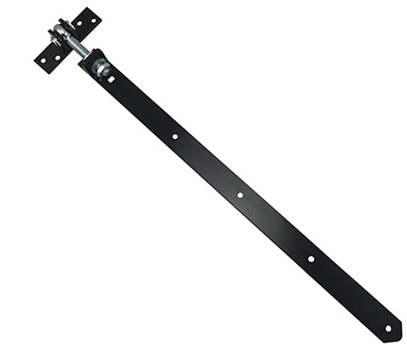

ICh habe ganz einfach sowas genommen:
(Handlauf hab ich weggelassen, weil er beim Tragen sperriger, aber leichter Teile, für die man nicht gleich den Kran bemüht, eher störend ist - aber du hast ja eh gleich auf einer Seite die Wand)
Als Scharniere 2 Torbeschläge:
2 Ösenschrauben zum EInhängen des Aufzugsseils per Karabiner - fertig...
