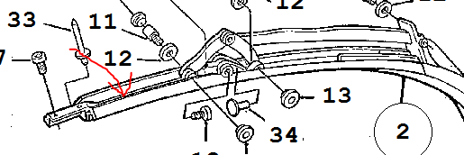

Fass mal mit den Fingern seitlich zwischen Himmel und Verdeckstoff hindurch von oben in das U-förmige Profil des Verdecklängsträgers über der Türscheibe - ich bin mir deiner Beschreibung nach ziemlich sicher, dass du sie dort in eine Pfütze tauchst.
Wenn das so ist, kannst du dir die Suche nach einer undichten Dichtung o.ä. sparen - dann ist, wie schon gesagt, die wasserdichte Gummischicht zwischen der äußeren und inneren Stoffschicht des Verdecks porös und undicht.

Ich habe eben mal oben in den Holm gegriffen. Leider hast du vollkommen Recht [mention=800]patapaya[/mention] ... Dort steht die Brühe drin :-( .. da es außen am Verdeck keine Schäden gibt wird es dann wohl doch Zeit für ein neues Verdeck.
