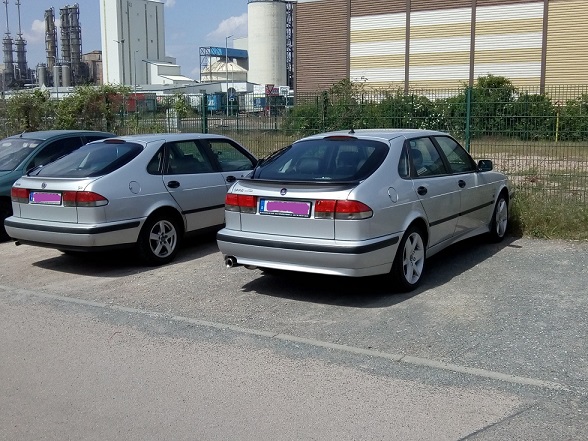

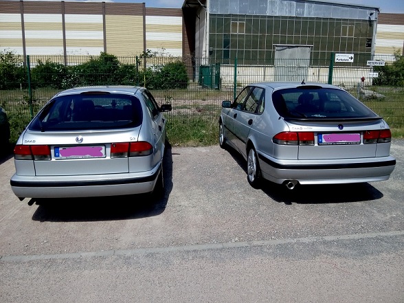

gestern2Brder.jpg.e24b4df96bf5ca54877185fa3c373240.jpg 2Brder.jpg.a5d2c27f4598cd4d388cf241a0a8aaf2.jpg
gesellig in der Maisonne. 1 x mit Spoiler und Bodywork und 1 x ohne.

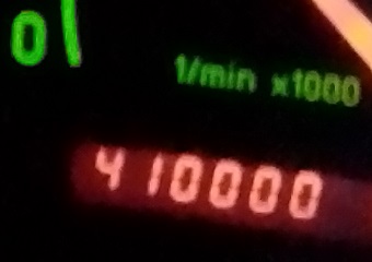

410.jpg.13b992a9a2733316068bf01444a77e5c.jpg IMG_20200714_205802540.thumb.jpg.45dbca25d96937dfd2da8078b2e6dba9.jpg
