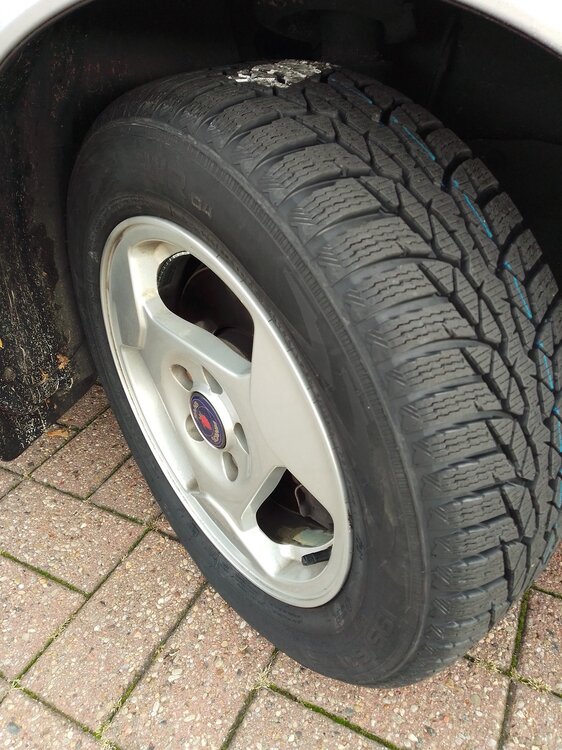

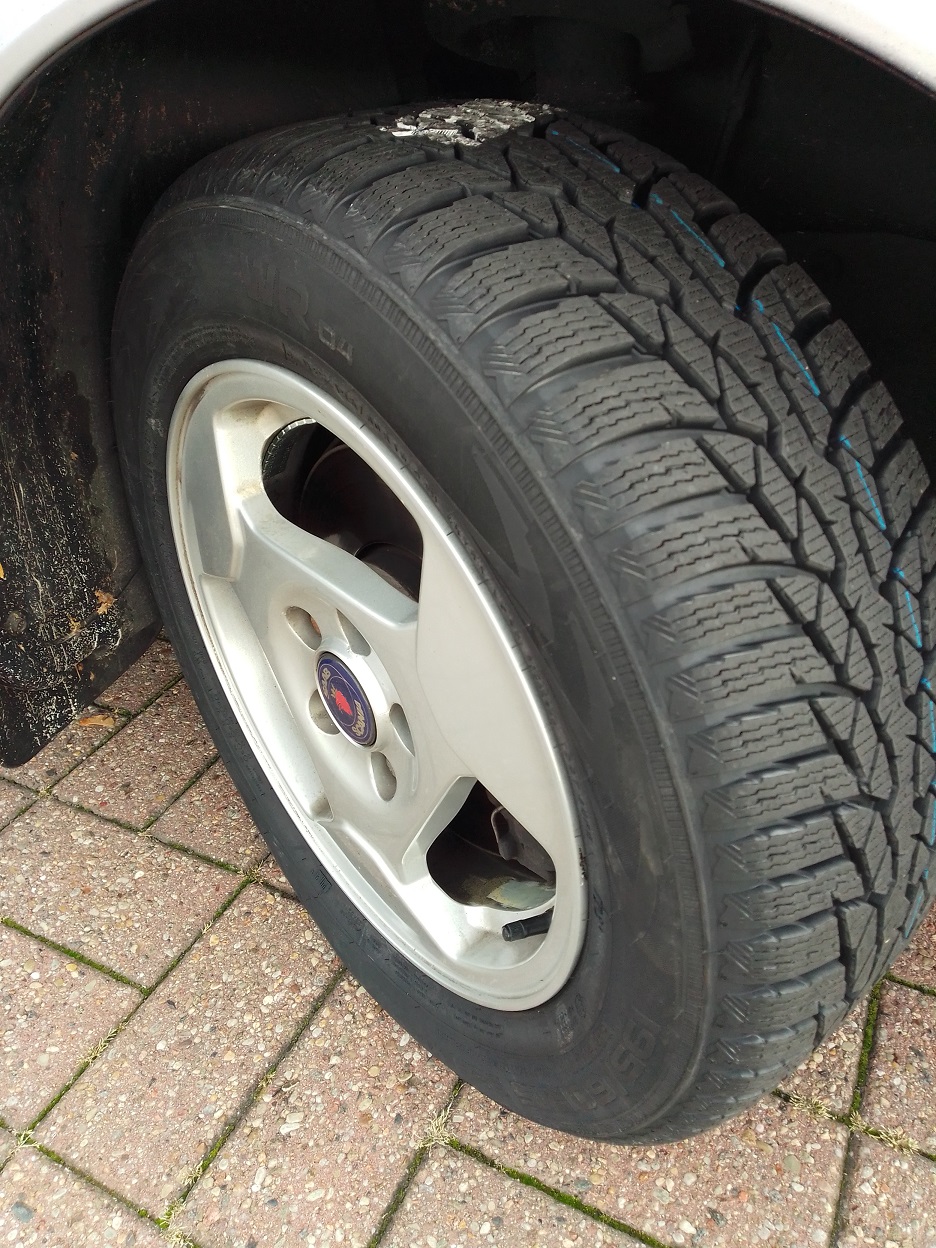

Heute habe ich die mit Spannung erwarteten Nokian WR D4 montiert. Kettenschoner sind auch für den Fall der Fälle (mit Ketten) an Bord.
Bearbeitet von knuts

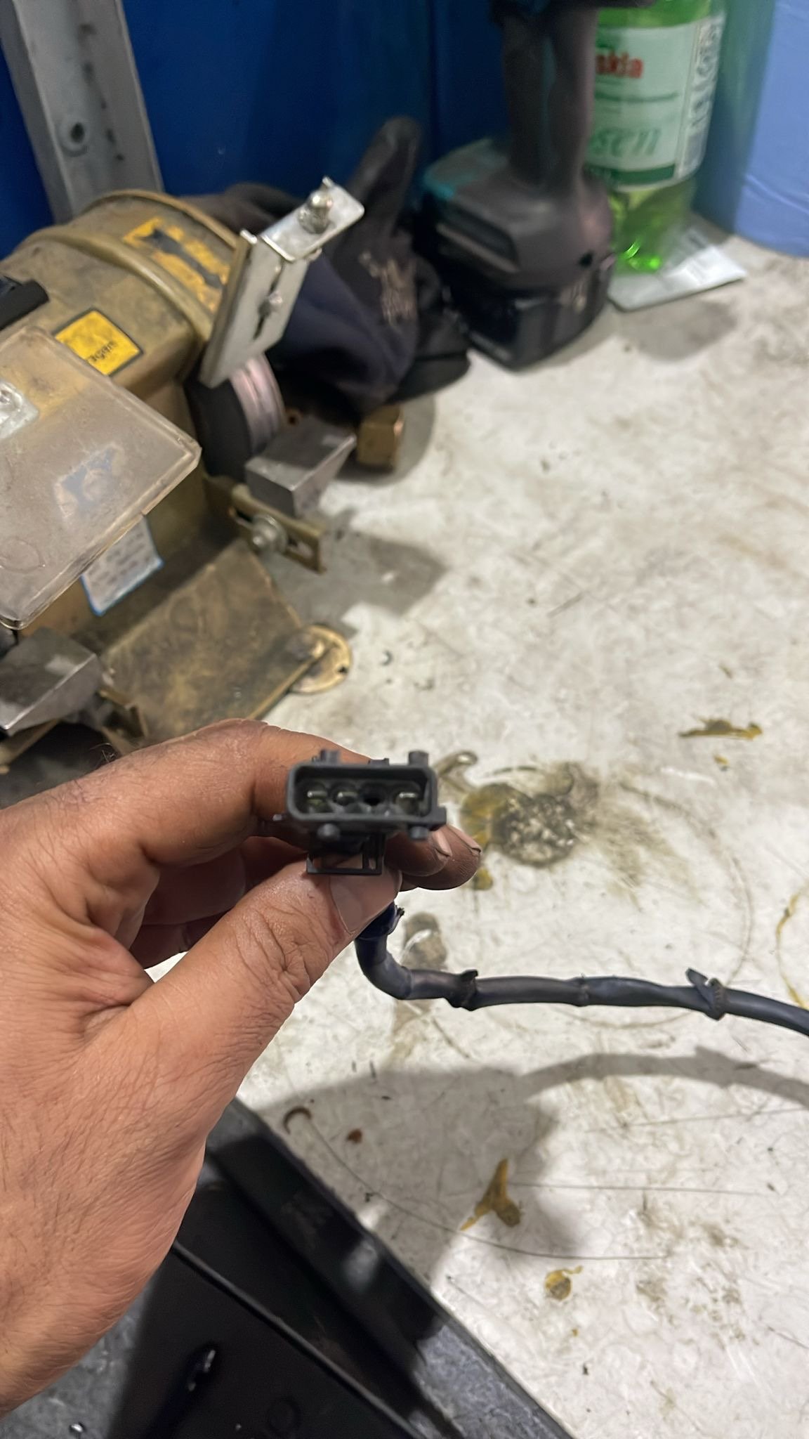

Am 21.01.21 begann der bis dahin wunderbar laufende Motor in Hannover an zu stottern. Bei saumiesem Wetter schaute ich vorne nach - konnte aber nichts finden. Der gerufene ADAC fand auch nichts, er gab sich wohl auch keine große Mühe - bei dem Sauwetter - sondern lud den Wagen und mich kurzerhand auf und fuhr uns zu dem ADAC Stützpunkt. Dort meinte man, ich könne mit einem Mietwagen nach Hause fahren und ihn nach der Reparatur dort wieder abholen. Oder, und das wäre wohl besser, weil man bei SAAB Ersatzteilen nie wisse . . . , man würde mich per Iveco Huckepack samt Auto nach Hause bringen, wo ich dann in Ruhe die Reparatur angehen könne. Toller Service!:top:
Nachts, es war Samstag, stellten wir den Wagen vor einer meiner Werkstätten in Berlin ab. Montags hieß es dann, das dauert aber, man habe sehr viel zu tuen. Ok, aber nach 14 Tagen erfuhr ich endlich, daß es am Luftmengenmesser läge. Aber der sei teuer und schwer zu bekommen. Ich fand heraus, auch mithilfe des Forums, daß es die Meßeinheit selber aber für schlappe € 40 gibt - in Bulgarien (während das komplette Teil € 300 in D und bis 650 in S kostet)
Ok, da bestellt und mir wurde vom Verkäufer angekündigt, es könne bis zu 3 Wochen dauern. Wegen Mikrobe und so weiter. Nach 3 Wochen zeigte die Sendungsverfolgung aber immer noch minimale Bewegung und der Verkäufer war bereit, einen Ersatz loszuschicken. Bei diesem tat sich auch mehrere Tage wieder nichts in der Sendungsverfolgung, so daß ich nun vorsichtshalber einen 2. Sensor bestellte, aber in Spanien. Leider fand ich diese Sensoren in Deutschland nicht.
Heute traf der spanische ein - nur 6 Tage! Bravo! :top:
Zusammenfassend hat die schlampige Diagnose des ADAC (einen defekten Luftmengensensor bei einem B204i zu diagnostizieren sollte auch ohne Tech dings möglich sein?), die lieblose Herangehensweise der Werkstatt + unglaubliche Lieferverzögerungen zu fast 7 Wochen Reparaturverzögerung geführt. Wobei noch ein Fakt hinzukommt: Weil ich seit Jahren mitkriege, daß die Ursache bei einem Viertel aller Liegenbleiber auf Autobahnen ein defekter Luftmengenmesser ist, habe ich sei Jahren Ersatz an Bord - in der Mulde des Reserverades. Aber nun mußte ich feststellen, daß mein 9-31 einen ovalen Stecker, während der Ersatz einen eckigen Stecker hat, also mir nicht hilft in der Not.:eek:
Warst du das nicht, der vor einiger Zeit die unterschiedlichen Stecker thematisiert hatte?
Aber schön, wenn er nun wieder rollt!
Ja, puh, die ganze Sache war voller Übergeraschungen :redface:. Bin eben etwas durch die Stadt "testweise" und zum Waschen - der spanische Luftmengenmesser arbeitet top :top:
Wobei es ist mir rätselhaft ist, warum die Einschlägigen (Skandix, Schwedenteile, Polarparts etc) diesen Sensor nicht anbieten, sondern nur mit bis 14 tägiger Lieferfrist den kompletten LMM. Dadurch wird ja in Kauf genommen, daß ein LMM-Problem bei einem Wagen zu einer wochenlangen Hängepartie führt (Gebrauchte Lmm*s, die schneller in D verfügbar sind, werden allerdings auf Ebay u.ä. angeboten).
Bei Benzinpumpen ist es meines Wissens genau umgekehrt: da werden die Pumpeneinsätze angeboten, während die gesamte Einheit mit Gehäuse schlecht (jedenfalls zeitweise) verfügbar ist
Hier ein Link zu dem Sensor (mit ovalem Stecker): https://www.ebay.de/itm/Luftmassenmesser-Saab-9-3-YS3D-2-0-2-3-turbo-900-ii-Cabriolet-0280217120-4780185/184457231376?hash=item2af281fc10:g:pW0AAOSwMwNfaKxb

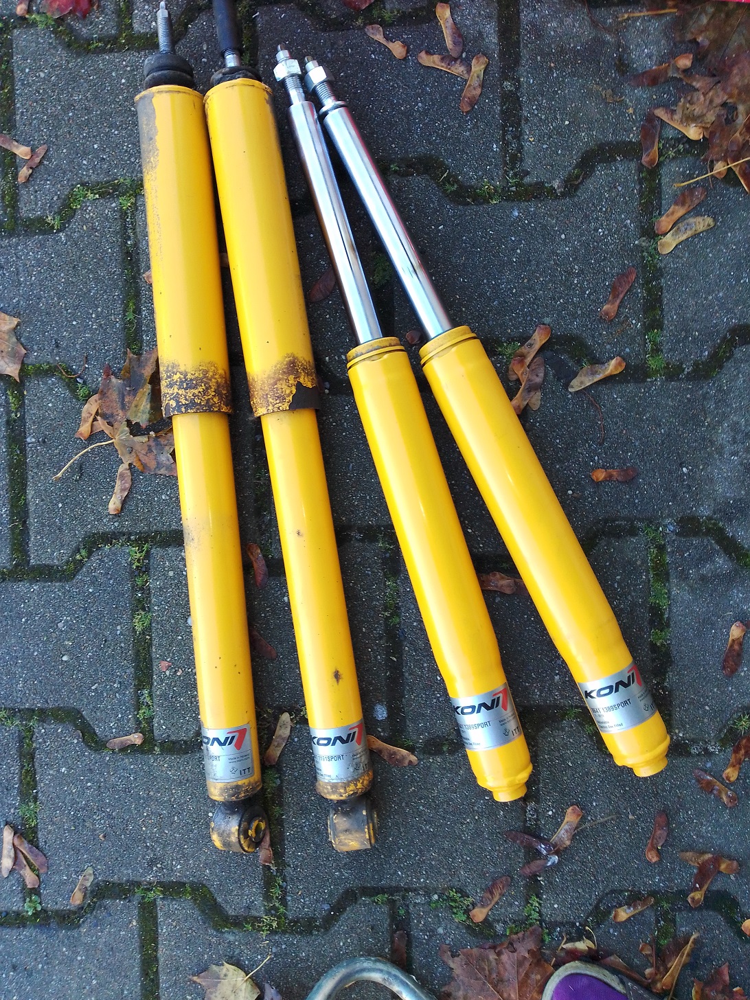

Die Fahrwerkserneuerung ist vollbracht!
Da ich in regem Kontakt mit Stefan, der meinen 902 Dauerläufer weiterführt, stehe, weiß ich von seinen inzwischen ca. 630.000 Km. Das inspirierte mich, die 460.000 Km meines Silbernen noch nicht als "Schallmauer" anzusehen.
2 Domlager, 4 Stoßdämpfer, 2 Faltenbälge, 2 Querlenker, beide Antriebswellen, Bremsscheiben/-beläge + Staubbleche vorne wurden erneuert.
Alle 4 gelben Konidämpfer waren noch intakt. Sie werden aber zur Überholung zu Fa. AKV geschickt. Dort wird das Öl und ev. die Ventile erneuert. Dabei wird das Gas dieser Gasdruckdämpfer abgelassen. Es kann aber nicht wieder befüllt werden. Aus den gelben Koni Gasdruckdämpfern werden also reine Öldruckdämpfer. Darauf bin ich echt gespannt. Mit den roten Koni (die ja Öldruckdämpfer sind), die ich schon öfter hatte, war ich immer sehr zufrieden. Wie und wo ich die dann verwende, muß ich sehen.
Weil neue Koni Gelb oder Bilstein B6 z.Zt. nicht lieferbar sind, mußte ich vorne Kayaba Excel G, die ich schon in den 902 einbauen ließ und die ein schlechteres Fahgefühl vermitteln, einsetzen lassen. 2 neue Koni Gelb für hinten hatte ich noch auf Lager.
Da sich die Koni in der Zugstufe verstellen lassen, hoffe ich, sie auf die Kayabas so einstellen zu können, daß sich ein harmonisches Fahrgefühl ergibt. Die ersten Kilometer mit dieser Konfiguration stimmen mich positiv.
Die 4 Dämpfer, Domlager, Bremsscheiben und Querlenker hatten nun 260.000 Km drauf. Wirklich verschlissen waren aber nur die Querlenker. Wobei sie im Vergleich zu dem, was man so liest, doch gut durchgehalten hatten – Meyle HD!

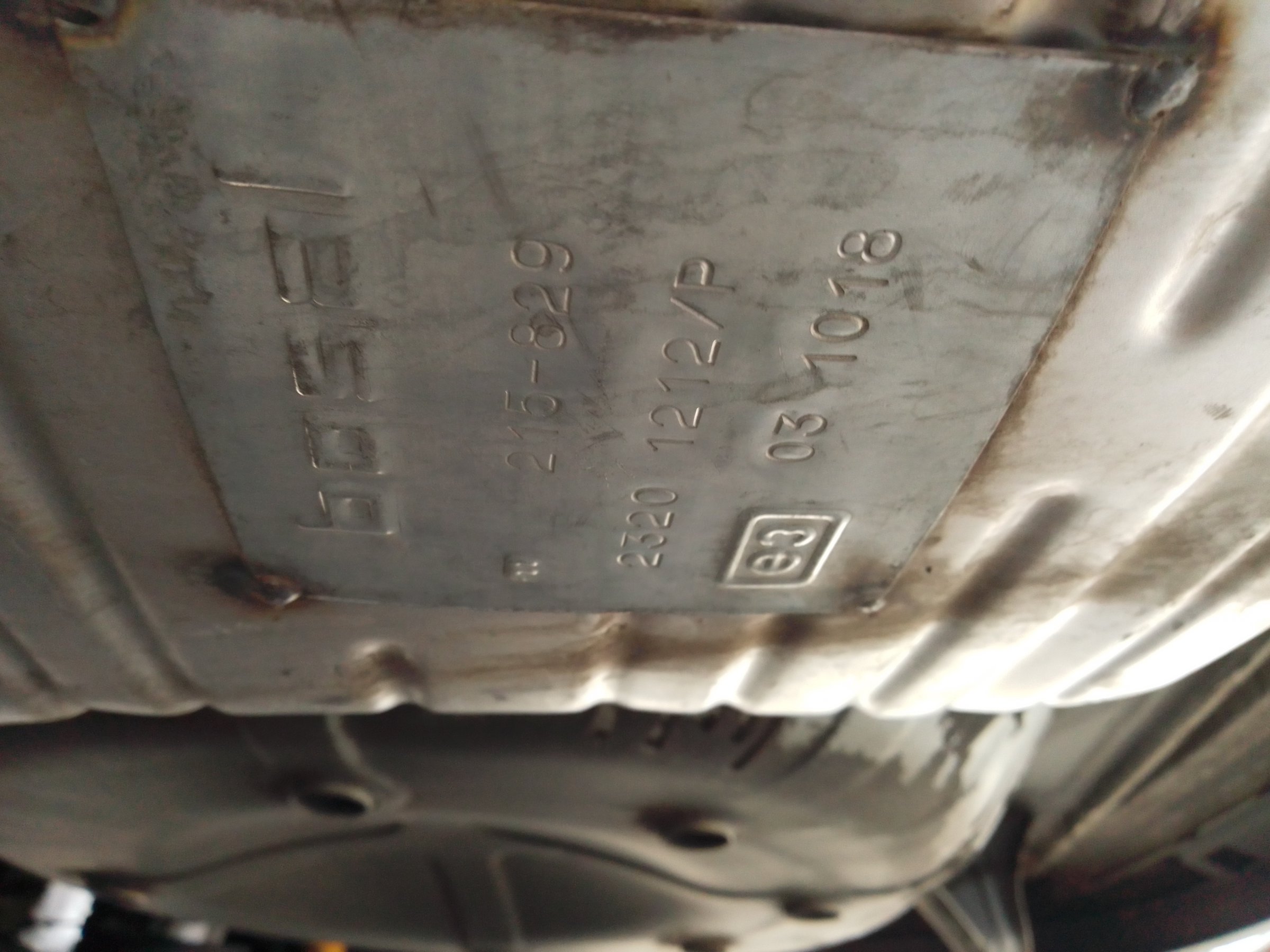

Nun hatte ich die Sache doch in die Hände der kleinen Werkstatt hier gegeben.
Nach der Abholung und Bezahlung ("ist etwas teurer geworden, weil Bosal Teile") stelle ich Dröhnen und Scheppern fest.
Heute unters Auto gekrochen und sehe, daß der Schriftzug BOSAL zwar im Mitteltopf eingestanzt ist, während der Endtopf nur eine genietete Plakette hat und völlig hohl klingt.
Stimmt es, daß Original Bosal Teile immer den eingestanzten Namen haben??
Daß man also davon ausgehen muß, daß dieses Teil ein Fakebosal ist?
Wenn die Werkstatt die Teile besorgt und dir verkauft hat, dann wäre das ein Sachmangel, für den die Werkstatt haftet.
Ja, die Werkstatt hatte die Teile besorgt und eingebaut.
Ich verstehe nicht, wie sie mir das Auto so hinstellen können - mit dem Verweis, die € 600 seien durch die hohen Bosalpreise begründet.
