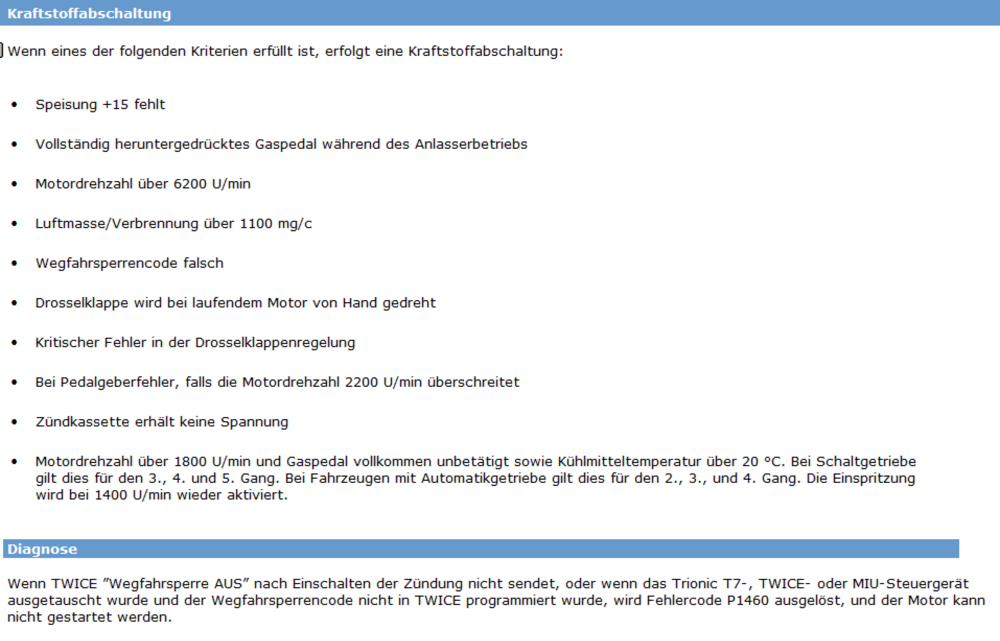

Punkt 4 oder 6 sollten die zutreffenden sein, 4 ist der eher typischere.
Edit: Das war T7, ich poste noch mal zu T5, Mömchen bitte ;)
Hm, trotz gewähltem MY '98 spuckt das WIS nur die Beschreibung zu T7-Motoren aus...
Anyway, wenn das Wastegate geschlossen bleibt, übersteigt die Luftmasse den max. zulässigen Wert und dann kommt der Fuelcut. Kann sein, dass die Trionic 5 das über den Drucksensor berechnet, tut letztlich aber auch nichts zur Sache ;)

Nö, nix Luftmasse.
Das Wastgate wird (B204L ohne APC) direkt durch den erzeugten Ladedruck geöffnet. Und wenn nicht, dann steigt der Ladedruck soweit an und wird vom MAP-Sensor registriert und ans StG gemeldet, das dann bei Überschreitung des vorgegebenen Grenzwertes den fuel cut veranlasst.
Nö, nix Luftmasse.

Wenn die Klappe hängt, rennen LPT & FPT völlig einheitlich in den FCut. Da kann das Ventil exakt null helfen.
Der erste Gedanke ist immer der richtige...zu 99%. :smile:
Wastegate öffnet nicht...und darum rennt die Kiste in den Fuel-Cut.
Klappe festgerostet, Schlauch durchgebissen, Druckdose undicht. Mehr Möglichkeiten gibbet nicht.

Nö, nix Luftmasse.
Der B204L ist mit APC-Ventil (185PS), ohne APC-Ventil ist der B204E (150PS).
Der werkseitige Grenzwert in der T5 liegt bei 1,15 bar.
