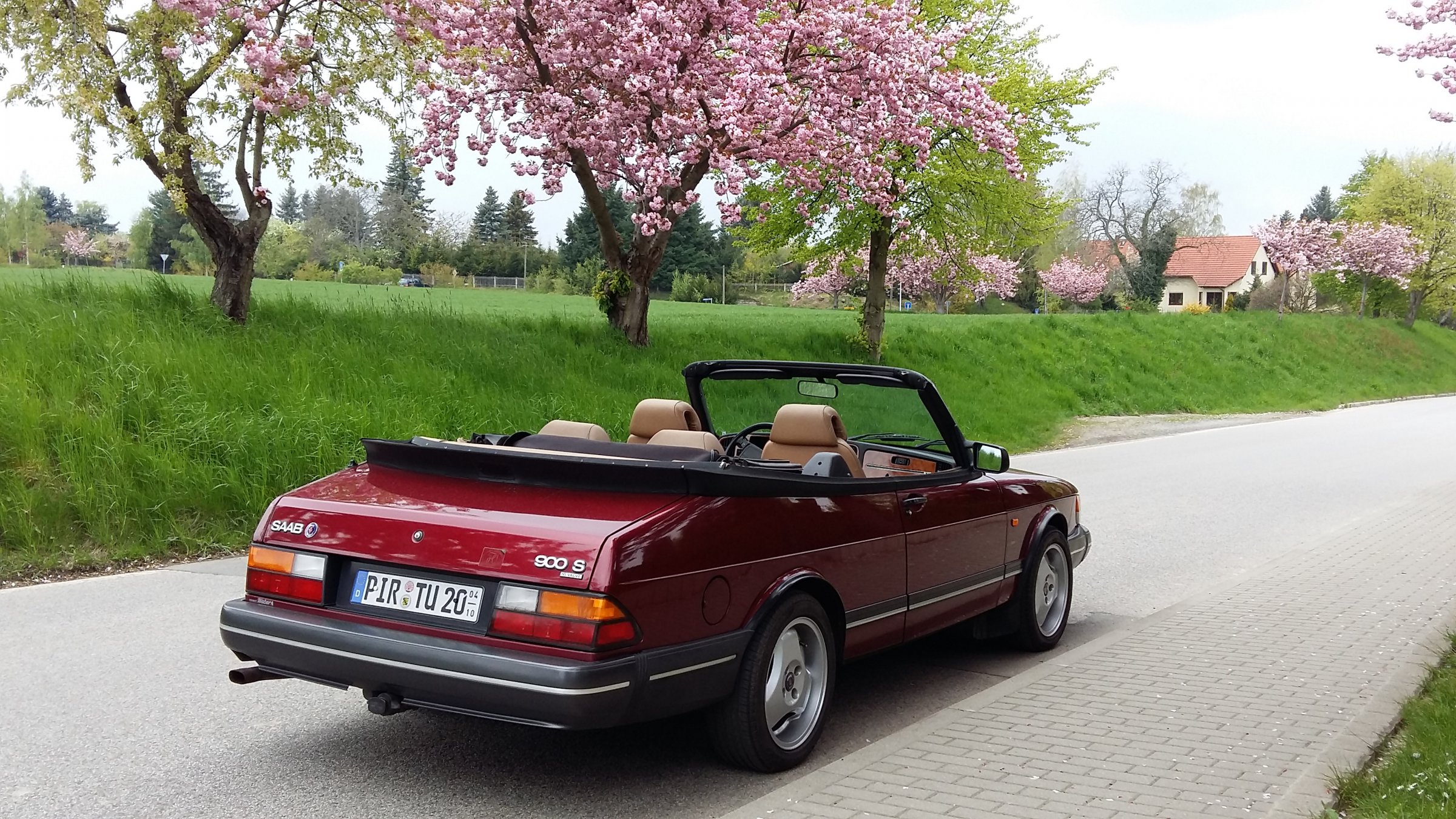

Ich fahre auch die 205/50/16 Reifen, mit Fulda-Reifen drauf. Gleichzeitig habe ich 16S-Federn drin und hinten die verlängerten Anschlagpuffer. Mir gefällt das Fahrverhalten, nicht hölzern oder polternd, schleifen habe ich noch nicht gehabt. Optisch finde ich es passend und gar nicht krawallig.20170429_155836.thumb.jpg.0ce475d9c665e66f67b74a6c56011431.jpg

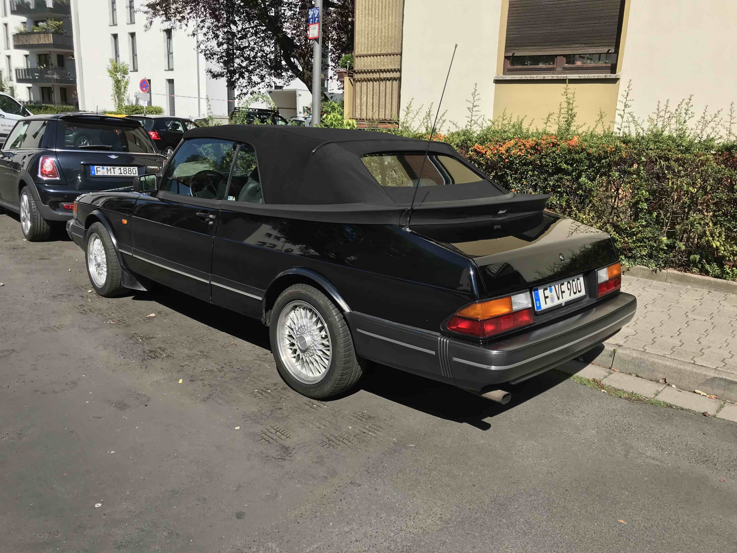

Args, Leute - ich bin ja schon länger dabei und war bisher der Meinung, dass 195/50 auf 16"-Felgen absolut ausreichend sind.
Zumindest vor ein paar Jahren hieß es noch, dass 205er auf dicke Optik machen, aber eher den Spurrillen nachlaufen als 195er.
Bei meinem 901 CC waren 195er drauf und ich war zufrieden.
Dann kam die Meinung auf, dass die Reifenentwicklung ja mittlerweile dermaßen vorangeschritten ist. So dass man bei seinem 901
auch getrost 205er aufziehen kann, ohne dass der Wagen den Spurrillen nachläuft.
Mein "Problem" ist, dass auf meinem CV 205er montiert sind und ich jetzt neue Reifen brauche. Bis gerade eben war ich der festen Überzeugung,
dass ich mich für die Michelin Pilot Sport entscheide. Würde ich 195er wollen, gibt es von Michelin nur den Primacy ... und 195er sind nicht eingetragen.
Meiner Erfahrung nach machen die 205er keine Problem, was das Schleifen am Radkasten etc. angeht.
Und nur der Vollständigkeit halber:die Fahrwerksanpassung wurde von HFT durchgeführt.
Anbei ein Bild meines CV ohne Aero-Beplankung.
