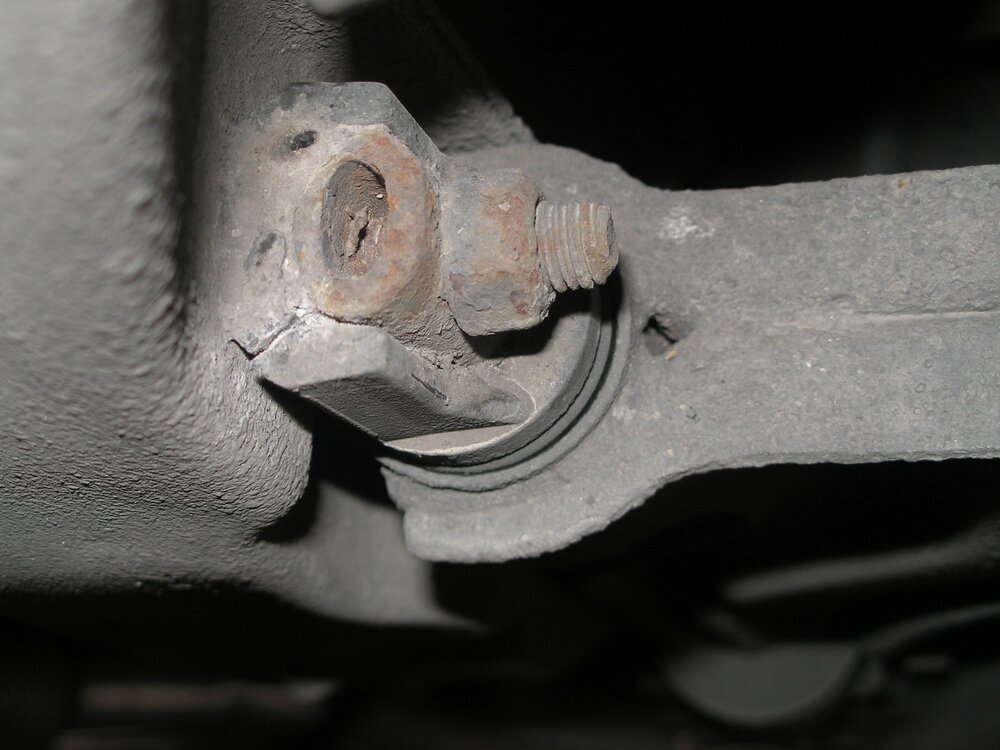

[mention=13624]Gwaltinger[/mention] Unter den Umständen würde ich den "Rundumschlag" planen und in dem Zug wirklich alle beweglichen Teile erneuern.
Inkl. Traggelenke, Spurstangenköpfe, Gummi-Buchsen und Koppelstangen.
Und danach eine Achsvermessung. :smile:..incl. sauberer Einstellung.
Mit "sauber" meine ich nicht nur innerhalb der Tolleranzen, sondern wirklich auf den Punkt. Das sollte eigentlich normal sein, aber manchmal muß man auch darauf besonders hinweisen!!!...sonst sind die Werte im Protokoll im grünen Bereich und das Lenkrad steht trotzdem schräg.asdfasdfasdf
Danach sollte auch der Wendekreis optimal sein. :rolleyes::cool::rolleyes:
Ach Leute, nun macht doch dem TE nicht gar so viel Angst wegen so einer Lapalie! Habe das schon zweimal an meinem gemacht, das ging alles sehr züging und völlig problemlos. Eine meiner leichtesten Übung an meinem 9k, abei sahen meine Muttern schlechter aus als die des TE :smile:! Natürlich muß man mit etwas Überlegung und viel Geduld rangehen, das ist klar.
Bin dabei folgendermaßen vorgegangen: Die Muttern der Lagerstützen über mehrere Tage gut mit Rostlöser getränkt und dann für die eigentliche Arbeit den Wagen auf meine Grube gestellt. Hier lässt sich diese Arbeit am besten durchführen, denn in dieser Position ist rein gar nichts verspannt, Neutrallage sozusagen. Dann die Muttern (SW16) der Lagerstützen vorsichtig ein kleines Stückchen (wirklich nur wenige Grade) gelöst und wieder zu gedreht. Und das immer wieder zusammen mit Aufsprühen von Rostlöser, bis die Muttern sich gewaltfrei herunterdrehen ließen. Nun mit einem Montiereisen den Dreieckslenker vom Rahmen etwas weggedrückt, die Schrauben bündig zum Rahmen zurück gedrückt und dann die Lagerstützen ausgetauscht. Warum [mention=75]klaus[/mention] dazu die Koppelstangen und hintere Querlenkerbuchsen gelöst haben will, kann ich absolut nicht nachvollziehen und ist völlig unnötig :confused:. Warum soll man sich denn das Leben auch noch schwerer machen und Kollateralschäden z.B. in Form einer gebrochenen Koppelstange riskieren?
Vor dem Zusammenbau kann man nun noch eventuellen Rost auf den Schrauben mit einem 10er Schneideisen (Ohne Halterung, nur von Hand drauf drehen) entfernen, und dann natürlich neue Stoppmuttern unter Verwendung von Fett verwenden.
[mention=13624]Gwaltinger[/mention]: Wenn du das nach meiner Vorgehensweise machst, ist der eigentliche Austausch in längstens 2 Stunden gegessen:smile:. Aber lass dir Zeit dabei und setze keine Gewalt (deinem Pseudonamen entsprechend) ein! Und wenn dann zum Schluss die Muttern wieder fest sind, diese mit reichlich Fett konservieren, dann gehts bei nächsten Mal noch viel leichter :smile:

Viele Dank Saabfreund für das Aufzeigen der Möglichkeit nur die Konsolen zu tauschen! - Deiner Beschreibung nach lässt es sich vom Aufwand her relativ unabhängig von der "Komplettkur" entscheiden und machen.
An sämtlichen Gummis kann ich weder Risse noch Spiel erkennen. Weich könnte natürlich sein.

Die hinteren Querlenkerlager kannst Du als Laie (nur visuell beäugt) nicht beurteilen. Und die haben meistens Spiel. Ich würde die auf jeden Fall tauschen, dann geht das Tauschen der Konsolen ganz einfach. Dann können von mir aus die Koppelstangen unangetastet bleiben (auch wenn das für mich sinnloses Sparen (geizen) ist).
Du kannst aber wenn DU das Sparen maximieren willst auch die Bröselkonsolen so drin lassen. Wenn es dann irgendwann sehr laut und klapperig wird, musst Du sie dann tauschen.....

[mention=3480]Saabfreund[/mention] - bei Dir sind deutlich Risse zu sehen, während beim TE einiges vom Aluteil ganz fehlt nur und so nur oll ausschaut und und wenn der ÖAMTCler nicht weiß, wie es eigentlich auszusehen hat, fällt ihm nichts auf.
Was die Gummis an allen drei Stellen betrifft, würde ich meinen, die werden mit der Zeit hart und nicht weich :confused:
Wenn die bei den hinteren Lagern hin sind und lose hin und her rutschen, tun das aus meiner Sicht die Vorderen auch und sind nach einer Weile ebenfalls futsch.
Die Gummis der Koppelstangen bekommen gern Risse, wodurch Feuchtigkeit drunter wandert, was die Koppelstange durchrosten läßt.
Ich hatte mir vor ein paar Jahren (schätze 7) welche von MEILE eingebaut, bei denen der TÜVler letztes Jahr die geplatzten Gummis beanstandete.
Neue Gummis kosten fast so viel wie neue Stangen. Also komplett neue Stangen geordert, zum Glück, denn beim Ausbau war festzustellen, daß sie auch schon querschnittsgeschwächt waren. Die Gummis der neuen sind härter und dicker und die Stangen selbst etwas kürzer. Das sieht man auch in der Bucht auf den Fotos, daß die unterschiedlich lang sind. Die kürzeren lassen sich einfacher einbauen.
Summasummarum: Wenn alle drei Stellen (Hintere Querlenkerlager, vordere Querlenkerlager und Koppelstangen) gleich alt sind und es sowieso auf die Bühne geht, würde ich gleich alle drei Stellen erneuern.
