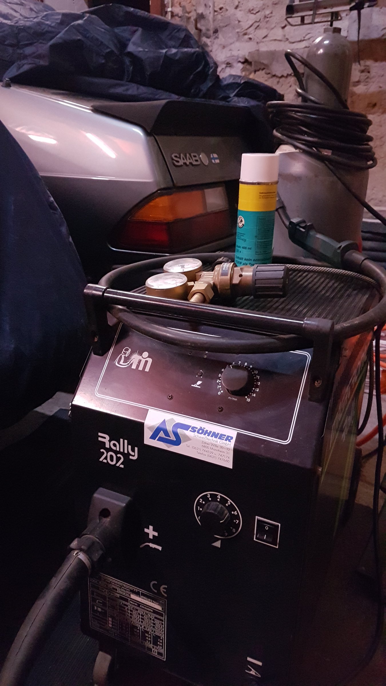

Auch wenn mein Projekt nicht ganz so gross und bekloppt ist wie andere:ciao: muss ich natürlich auch planen und das ein oder andere Werkzeug beschaffen.
Neu im Sortiment ist ein nahezu neuwertiges Schweissgerät, das mein bisheriges Güde bei weitem übertrifft.
Nach Probeschweissungen eines gelernten Schweisser Test bestanden und für gut befunden. 2026 rückt näher:redface:
Tolles Teil.:smile:
Mein olles ESS schlägt sich gerade auch tapfer.
Sauber!
Ich habe neulich den Freund eines Kollegen mit einem Billig-Baumarkt-Gerät schweißen sehen - seitdem weiß ich, dass das Gerät nur eine untergeordnete Rolle spielt!
Und seine WIG-Nähte - da tat es einem weh, die Nähte zu verschleifen...! :rolleyes:

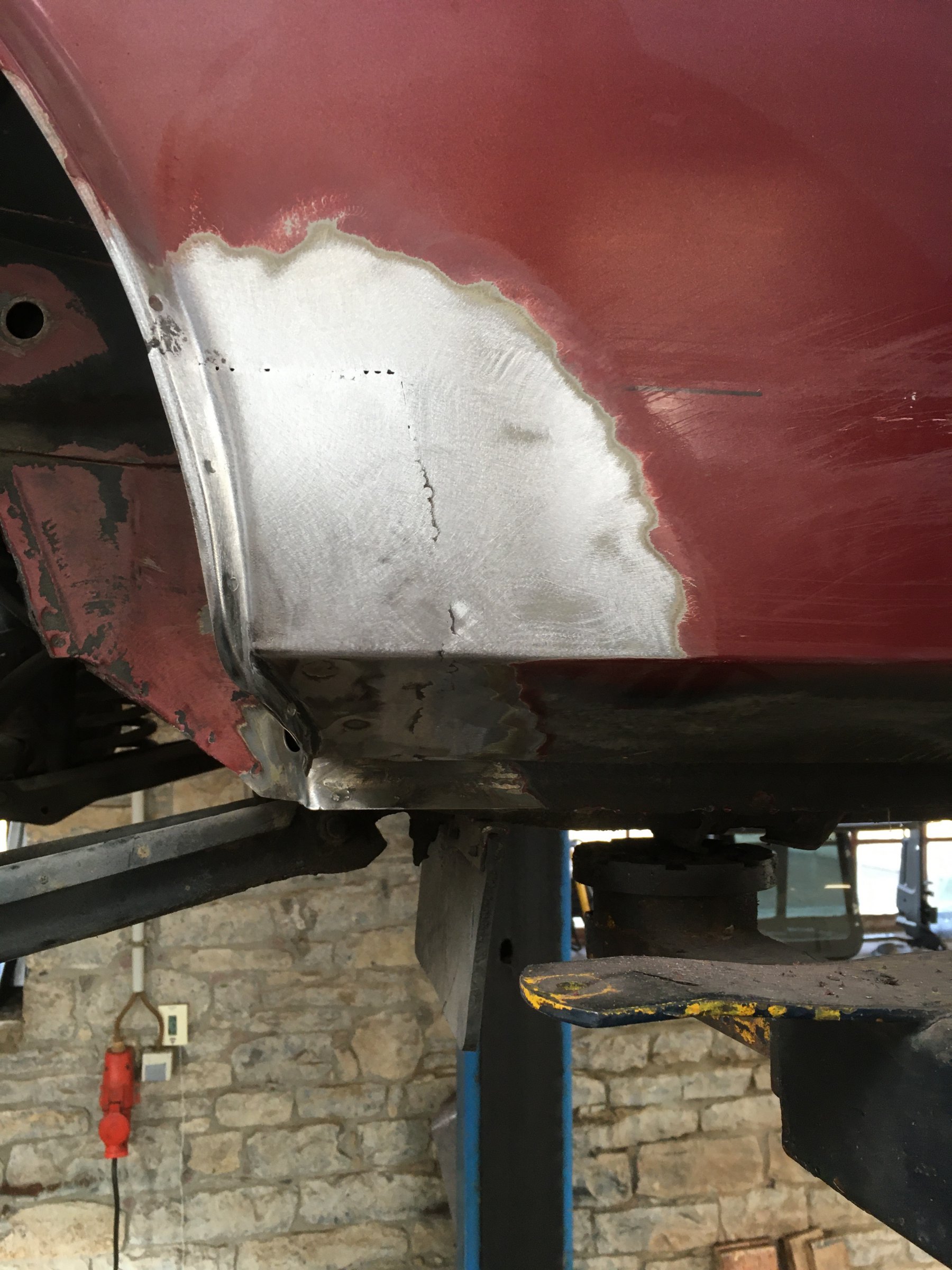

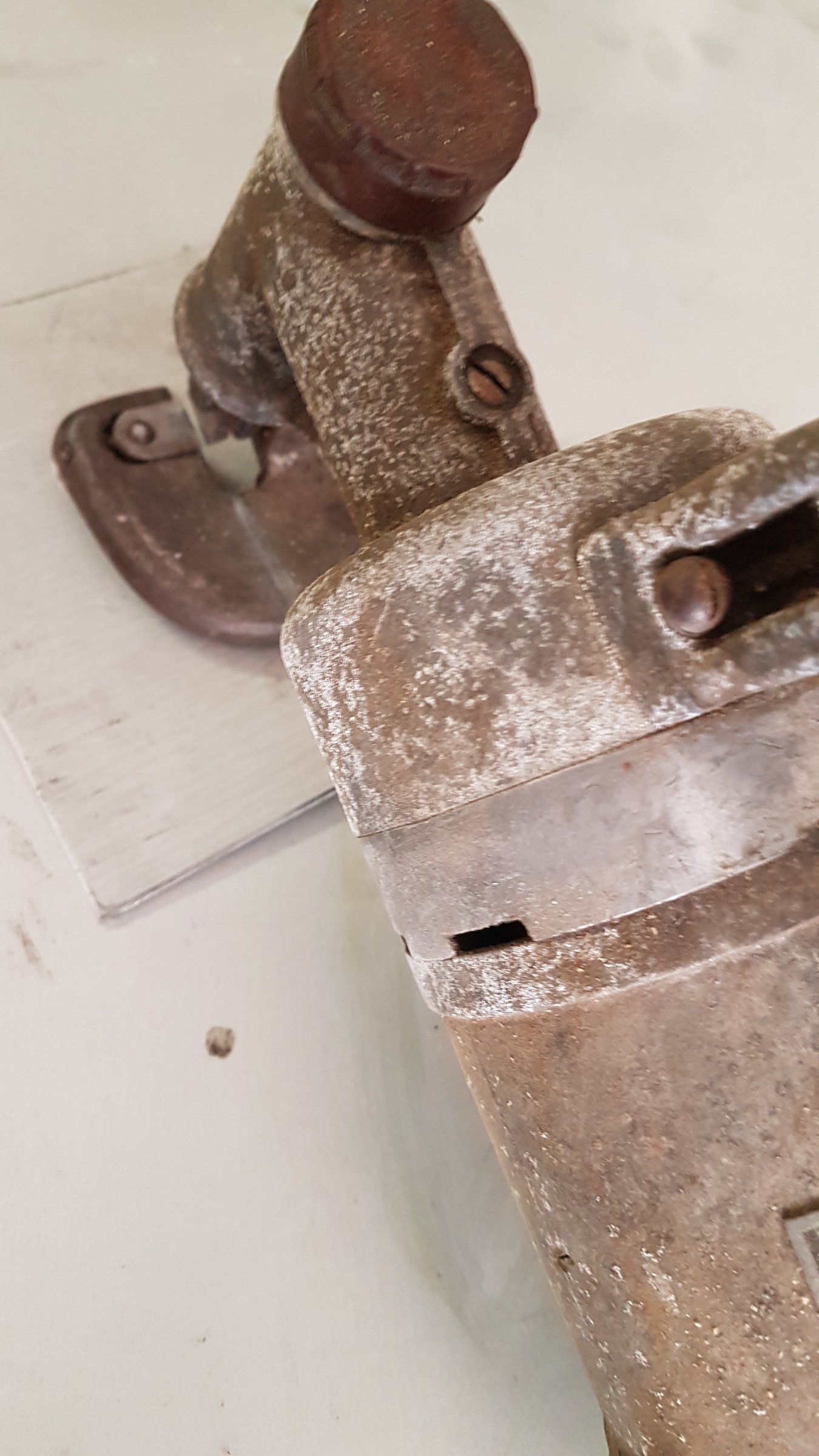

Der alte Blechbibber von AEG macht seine Sache gut, 2mm Blech kein Problem und viel einfacher als mit der Handschere.
Zum üben, setze ich aber zuerst am 9-5 ein kleines Blech ein, der TU8 soll ja perfekt werden.:biggrin:20210228_125945.thumb.jpg.52dff5173584e9843439d90e371feb4b.jpg

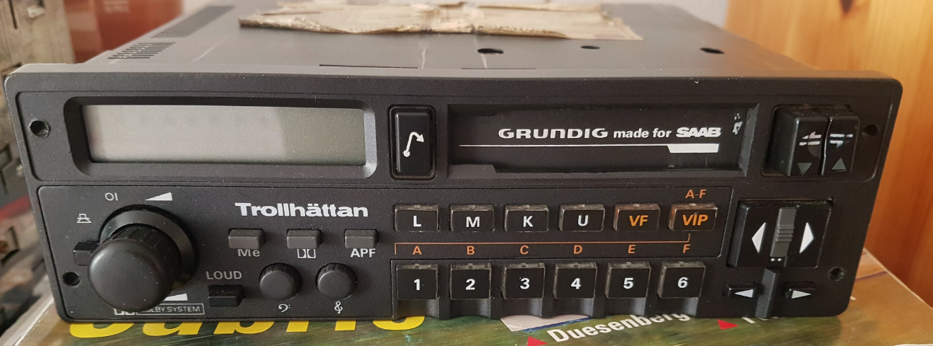

Das passende Autoradio habe ich auch gefunden:smile:
Gute funktionierende Trollhättan werden so oft nicht angeboten, also zugeschlagen.
Die Alternative eines Retro Blaupunkt Bremen SQR46 habe ich verworfen, in das alte Auto kommt ein altes Radio.
Das Trollhättan für den Sauger Sedan wird derzeit umgebaut, wenn ich damit zufrieden bin, wird hier AUX auch nachgerüstet.

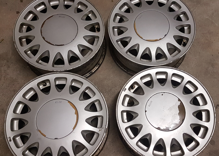

- Satz Felgen mit Deckeln zum Überarbeiten beschafft

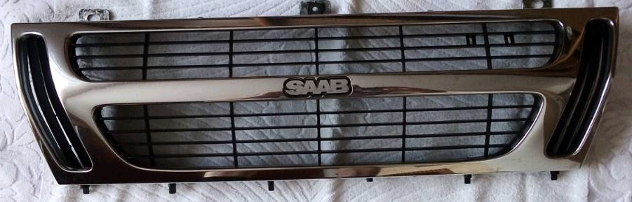

- Chromkühlergrill beschafft

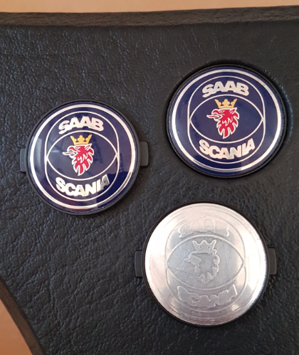

- Emblem für Lenkrad beschafft
