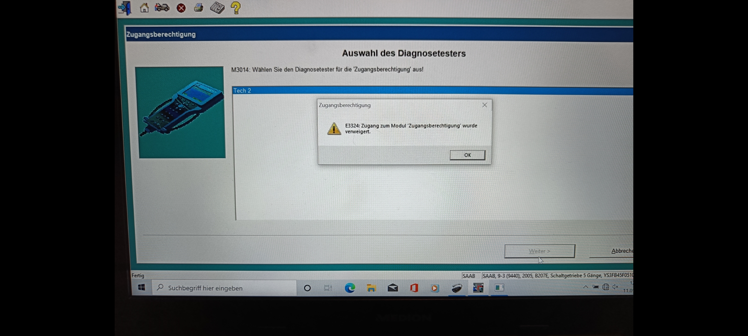

Jetzt benötige ich allerdings Security Access um das ICM3 etc. zu verheiraten.
TIS 2000 war mit USB Dongle im Lieferumfang enthalten. Habe es auch soweit installiert und es kommuniziert mit dem Tech. Also Bedienung des Tech über den Laptop geht z.B..
Aber irgendwie bekomme ich keinen Security Access. Es kommt dann immer Fehler E3324.
Was kann ich da machen, bzw wo könnte der Fehler liegen.
