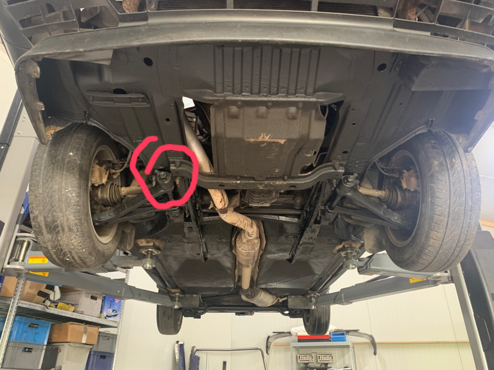

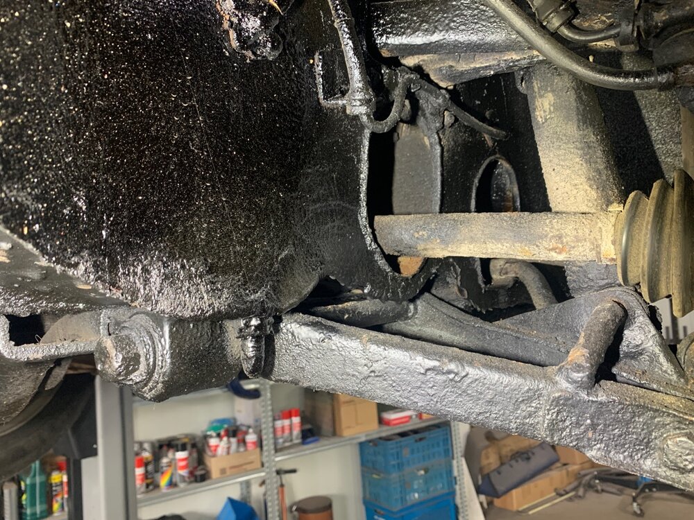

IMG_1353.thumb.jpeg.ee7af4dcded4afe745743535508ae179.jpeg IMG_1372.thumb.jpeg.d1425f4204d07fbd88253e2e30e75087.jpeg Einen schönen Freitag-Nachmittag,

Auch untenrum sieht er gut aus, soweit man das beurteilen kann, da alles mit Unterbodenschutz behandelt wurde. Da ich nicht 'einfahren' will, würde ich gern Eure Meinung einholen, wie Ihr vor allem die AWT einschätzt. Sofern das überhaupt möglich ist. Ich habe zwei Bilder angehängt und würde mich auf Eure Expertenmeinung freuen!
Ergänzung: Ich glaube zB knapp oberhalb des Beifahrerseitigen AWT (bei der Qerlenkerbefestigung) ein Loch zu sehen, das ich auf der anderen Seite nicht sehe, aber viell täusche ich mich. .
Schwer zu beurteilen, so frisch zugepampt wie das alles ist.
Den Rost innen im AWT links hast du sicher auch schon gesehen.
Ja, danke, den hab ich gesehen. . . und das Loch Beifahrerseitig? Gehört das da hin oberhalb der Q-Lenkerbefestigung?
Ich sehe da kein Loch ??? Bitte mal kennzeichnen!
Vielleicht irre ich mich ja. . aber seit dem letzten AWT-Schaden habe ich eine Paranoja entwickelt. Zudem hatte der Wagen auch den ganzen Unterboden mit dieser öligen Masse zu. . ich sehe ein Loch, das ich an der selben Stelle fahrerseitig nicht sehe.
Eigentlich ist da nichts besonderes in dem Kringel. Oberhalb der Mutter der Querlenkerbefestigung ist irgendwie ein Schatten im Fahrzeugboden. Sehe das aber nicht scharf genug.
Ich sehe da ein Loch. Aber wenn das nur ich sehe, macht mich das nachdenklich. .

Eine etwas bessere Aufnahme ist nicht möglich?
Sorry, leider nein. . das ist eigentlich mit hoher Auflösung. Ich kann es auf meinem Handy ziemlich vergrössern. .

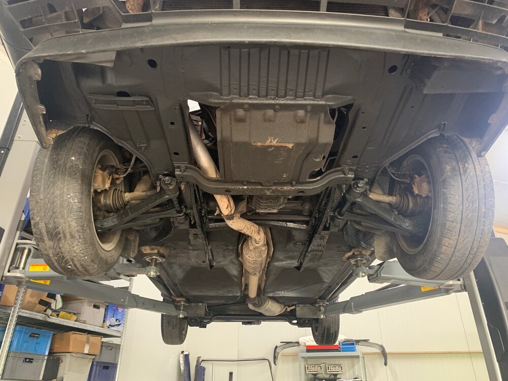

[ATTACH=full]180285[/ATTACH] [ATTACH=full]180286[/ATTACH] Einen schönen Freitag-Nachmittag,
nachdem ich nach einem Achswellentunnel-Desaster (bitte erspart mir die Details), kurzerhand beschlossen hatte meinen Sauger zu verkaufen, bin ich aktuell auf der Suche nach gutem Ersatz. Der ist mittlerweile offenbar schwer zu finden.
Das Objekt meines Begehrs dürfte in (Nord-) Schweden gefahren worden sein und sieht Karosseriemäßig (Türen, Haube, Radläufe, Kofferraumdeckel rostfrei aus. Auch der Lack und der Motorraum sieht perfekt aus.
Dass die das Kabel des ABS Sensors auch mit Unterbodenschutz eingepampt haben spricht nicht gerade für eine gute Arbeit. Aber das will nichts heissen.
Um das wirklich beurteilen zu können muss man das live vor Ort sehen

Mein erster 900er war auch frisch mit Unterboden zugepampt und stellte sich kurze Zeit später als Blender heraus. Da war unten alles rostig und faul. Von daher bin ich sehr vorsichtig was sowas angeht. Aber deshalb diesem VK zu unterstellen, dass er was versteckt, wäre sehr weit hergeholt und unfair. Ich schließe mich meinen Vorrednern an. Einen seriösen Eindruck wird man nur erhalten, wenn man es sich vor Ort gründlich anschaut. Die frische Pampe verbietet seriöse Einschätzungen vom Bildschirm aus, die ohnehin sehr schwierig sind. Ich kann dir meinen 123er auch rostfrei fotografieren, ohne mich anzustrengen / die Fotos zu bearbeiten.
Also wenn ich mir die Querlenker, Bremssättel, Wagenheberaufnahmen und das Motorschutzblech ansehe, sieht das für mich so aus, als sei da einfach nur dick drübergejaucht worden. Mit welcher Intention sei mal dahin gestellt. Aber schön ist das nicht. Ekelhaft wird es, wenn man da mal dran muss.
