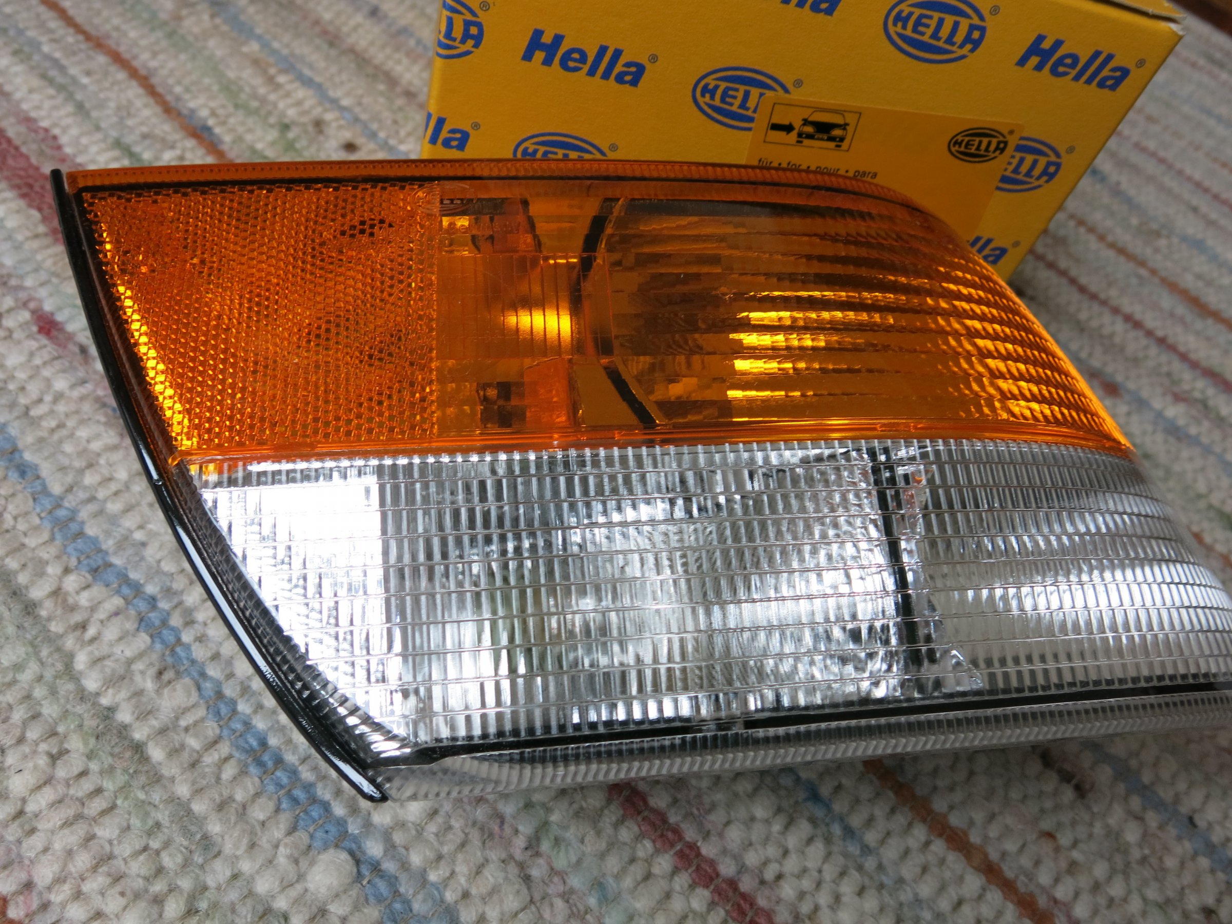

Lichter vorne - die Schaltung des Rückfahrlichtes mit den vorderen weißen Leuchten, meinst Du das ?
Schick‘ doch mal Bilder ....

............Lichter vorne - die Schaltung des Rückfahrlichtes mit den vorderen weißen Leuchten, meinst Du das ?

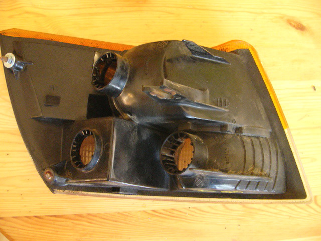

[mention=220]ra-sc91[/mention]: Die vorderen Rückfahrscheinwerfer sitzen in der dritten Kammer der vorderen Blinkereinheit und gehen mit dem Rückwärtsgang an. Das Kurvenlicht „cornering light“ arbeitet über eine Zweifadenbirne im Standlicht. Dazu gehört dann noch ein oranges Standlicht in der Blinkerkammer, ebenfalls Zweifadenbirne. Voraussetzung: Du hast eine originale US-Blinkereinheit. Die ist manchmal bei der Germanisierung eines US-Fahrzeuges geopfert worden. So war es bei mir. Ich habe auf US-Einheiten rückgerüstet.
Hast Du ein Bild der Einheit ? Finde ich klasse ....

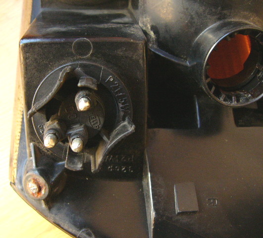

So sieht das US-Bauteil von innen/hinten aus. Drei Öffnungen für die Lampenfassungen. Die Fassungen müssen dreipolig sein, um Zweifaden-Birnen bedienen zu können. Die Fassungen in den europäischen 900 haben jeweils nur 2 Pole.

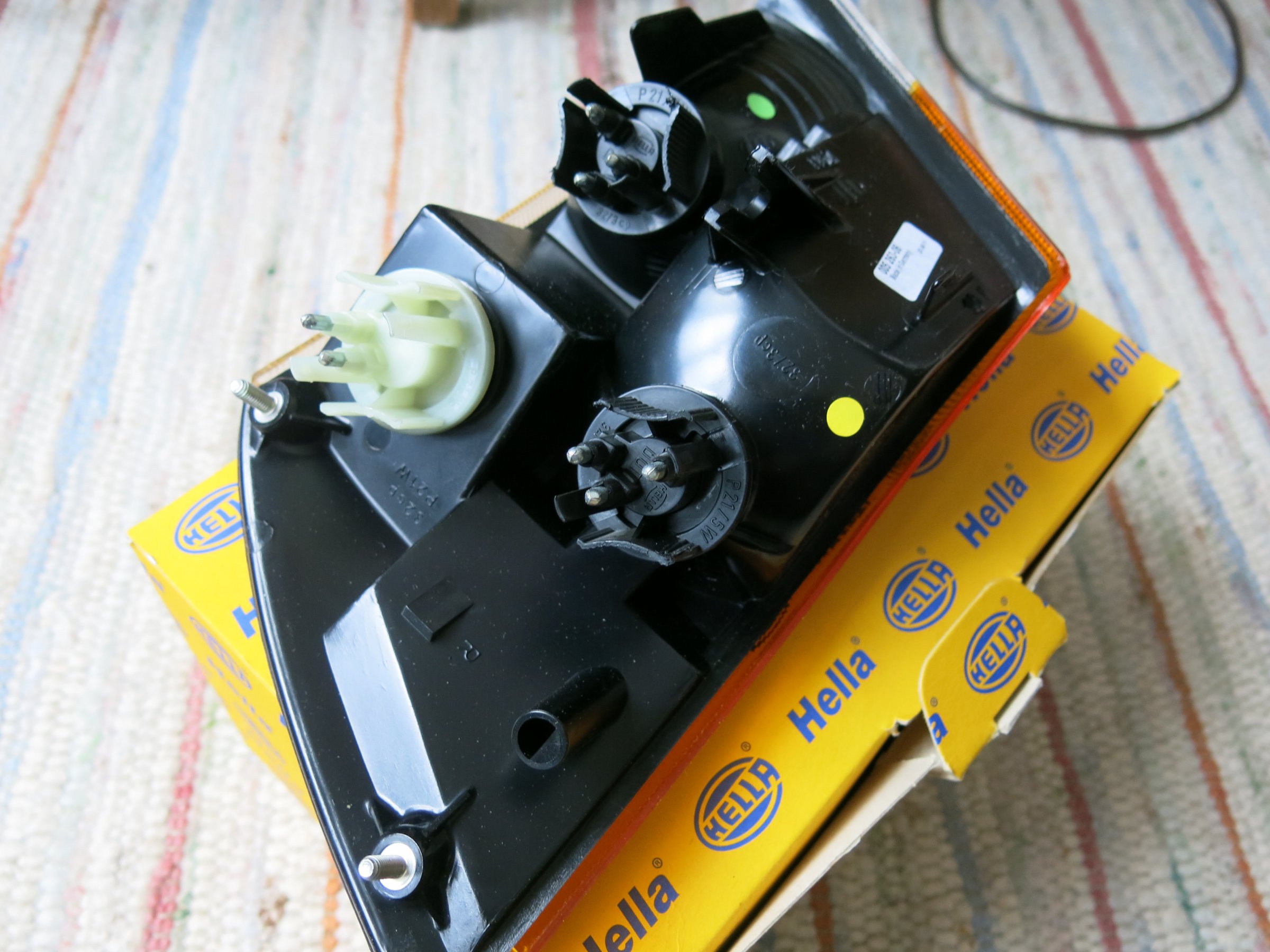

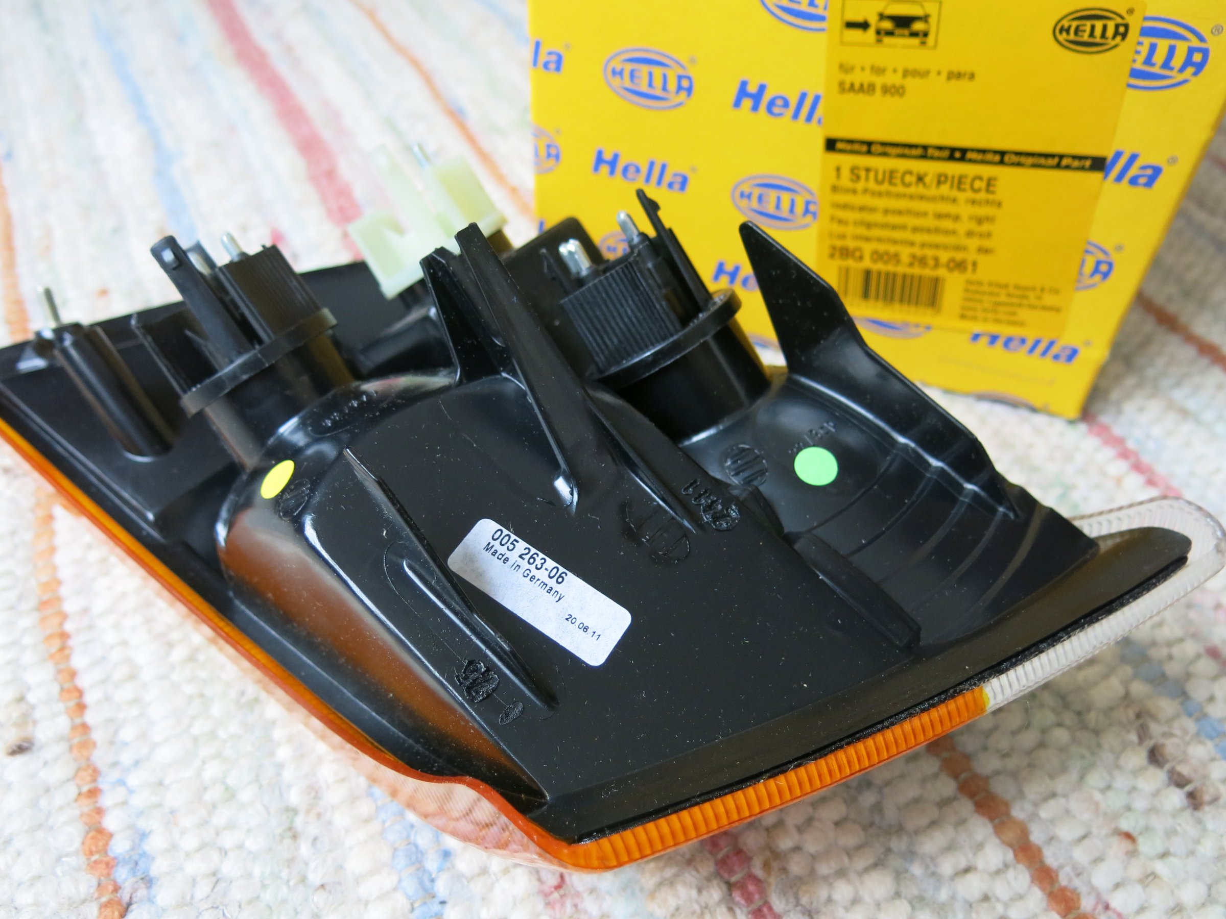

Brauchen wir noch Bilder?
Mein 94er US-Cabrio hat die Dinger drin.
Rechts hat die Leuchte einen Sprung, vor ein paar Jahren konnte ich über Ebay noch Ersatz ergattern.
Teilenummer Hella 2BG 005.263-061 für rechts
Links hatte ich auch angefragt, nicht mehr lieferbar.

Danke, prima. Kannte ich nicht !
Es gibt die og Blinkerleuchte übrigens noch neu !
Gebraucht - US Markt. Die Geradschauzerkappen tauchen auch wieder auf, siehe Anhang - org Hella und nicht teuer. Wahrscheinlich falscher Post hier ... aber vielleicht hilfreich für die Mitlesenden.
Die meinte ich - aber bei mir wohl schon vom Vorbesitzer alles zurückgerüstet worden es sieht da alles genau so aus wie bei meinem 900i 16V ausm Rheinland...schade
Bist du sicher, daß der Vorbesitzer die Leuchten getauscht hat?
Bei mir waren nur die Stecker der Rückfahrleuchten gezogen bzw die Birnen entfernt.
Aber das siehst du ja anhand der Bilder oben. Wenn du die US-Leuchten hast, such mal nach den Kabeln.
