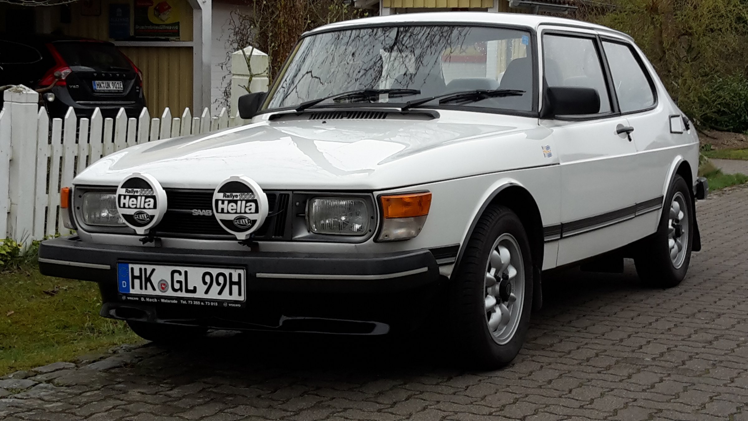

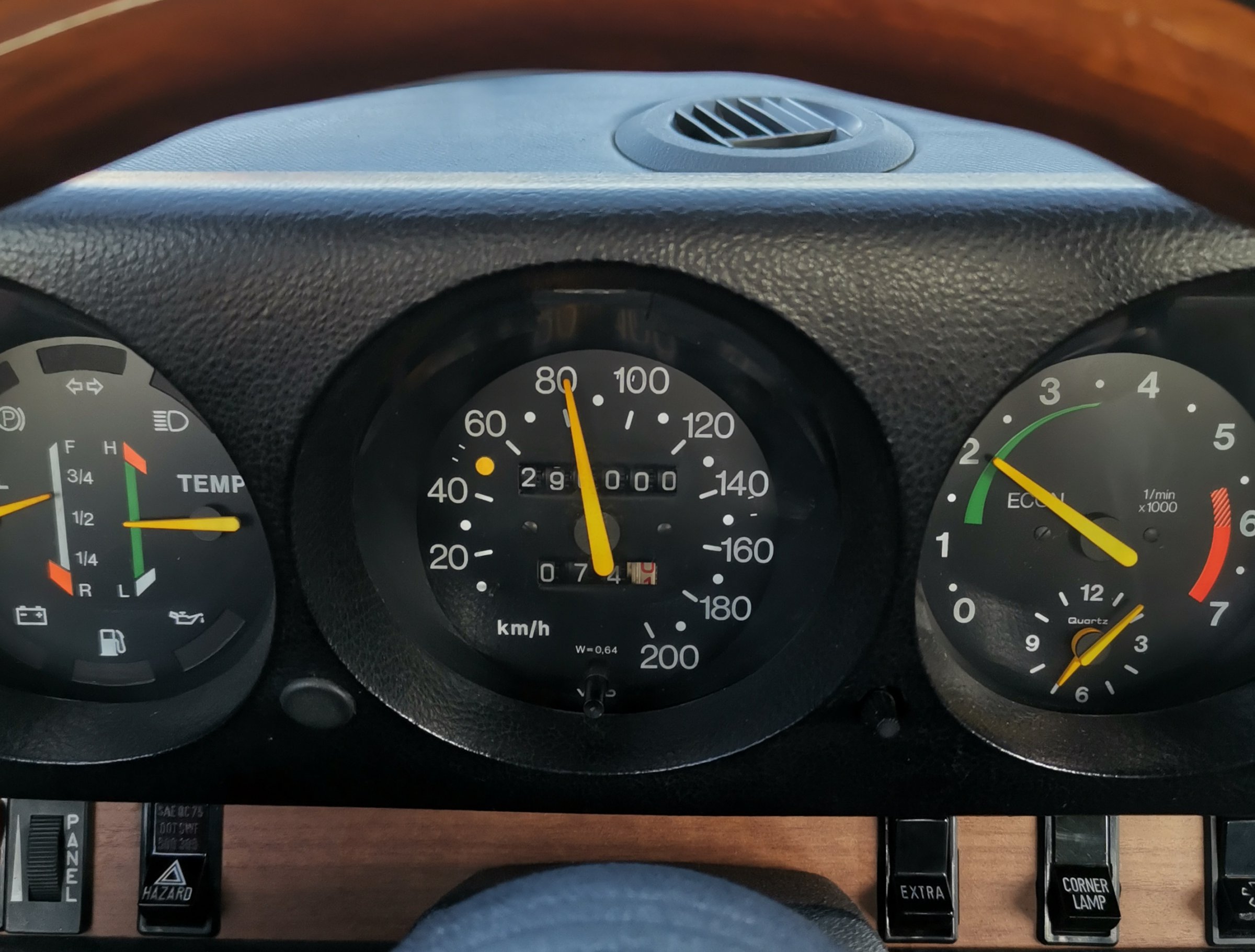

eine Frage an die Piloten mit zusätzlichen Scheinwerfern. Habt ihr den Eindruck, dass durch den erzeugten Windschatten der zusätzlichen Fernscheinwerfer die Kühlleistung des Wasserkühlers beeinträchtigt wird? Bei meinem 99GL geht die Nadel im Tacho über die Mitte hoch, wenn ich mit 3000U/Minute über die Autobahn fahre. Oder ist das noch normal? Im Anhang seht ihr ein Bild vom Innenraum, da rollt das Auto gerade auf die Autobahn. Die Temperatur stieg dann weiter an. Und noch ein Bild zur Position der Scheinwerfer.IMG_20200527_070641-01.thumb.jpeg.635895ed55dddeaad4aa7361f992caa8.jpeg Screenshot_20200527_090758_com.android.gallery3d.thumb.jpg.b14d869a8e39919dd642bfa52e7bff65.jpg
Die Temperaturanzeige finde ich jetzt nicht ungewöhnlich.
Geht der Kühlerventilator etwa an?
Grundsätzlich ist der 99 thermisch nicht überdimensiniert, obwohl einer der späteren Sauger.

Nein. Die Anschalttemperatur erreiche ich nur im Stop and Go in der Stadt. Ich wundere mich einfach, dass die Temperatur relativ hoch ist, dafür das ordentlich Fahrtwind bei 8 Grad Außentemperatur kühlt.

Nehm doch mal temporär die Zusatzscheinwerfer ab und mach eine Vergleichsfahrt. Dann siehst du ggf. schon, ob es wirklich so viel ausmacht oder ob es was anderes ist.
Man könnte sie Mal nach "vorn" legen. Stimmt. Das teste ich.

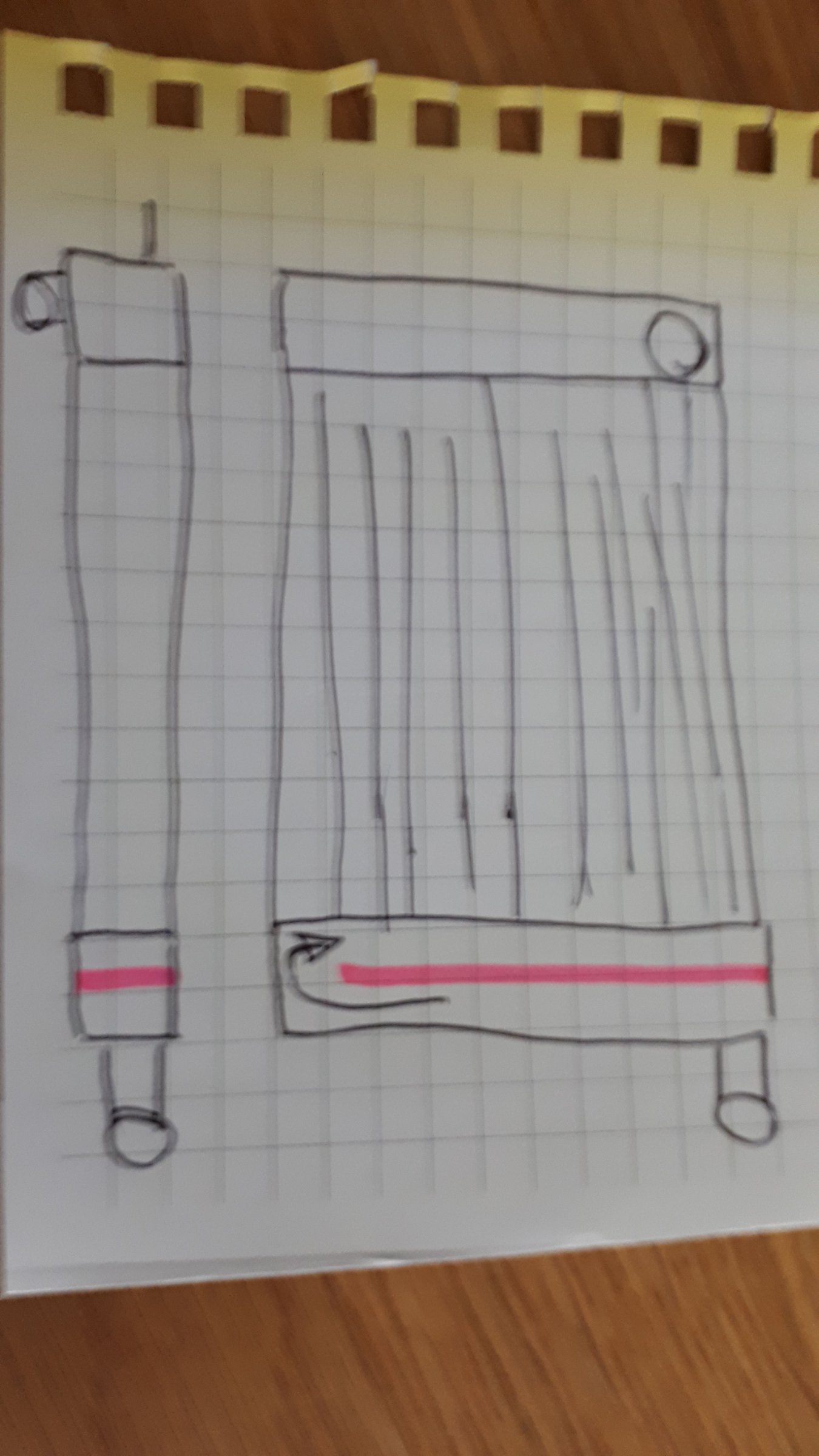

Ich habe eine Trennwand links im Kühlerkasten einbauen lassen, um eine diagonale Spülung zu erzwingen und so bleibt die Temperatur auch bei 30° und 3000rpm und 120 Km/h unter der N-Marke.
Das interessiert mich. Könntest du mal ein Photo machen, wie das genau gemacht wurde?
Viele Grüße
Frank
Habe nur eine Hand-SkizzeIMG-20200527-WA0006.thumb.jpeg.5a8506ad1c9d183315bf9e4233abc723.jpeg
Wasser nimmt den Weg des geringsten Widerstandes...

Theorie und Praxis. Ich habe heute beides verglichen und auf einem Rastplatz auf der Autobahn die Lampen wieder montiert. Kein Unterschied feststellbar. Ich glaube ohne Lampen geht ein Abkühlen vielleicht schneller. Aber das Temperaturniveau war unverändert.
Man kann auch den 99er-Kühler bzw. das Kühlsystem so umbauen (lassen) wie beim 900. Abgang am Kühler für den Wasserauslass unten links statt oben links. Dann läuft nicht alles warm oben durch, sondern muß runter zum Auslass im unteren, kühleren Bereich. Ausgleichsbehälter muß dann auch noch wie beim 900 der Durchgang Richtung Motor noch im Durchfluss etwas begrenzt werden. 900 hat dort einen dünneren Schlauch.
Normalerweise sollte es aber nicht nötig sein, da die 99er ab Werk eigentlich nicht zu Heißlauf neigen (Kühlsystem in gutem Zustand versteht sich). Wenn der Zeiger mal leicht über Mitte geht, würde mich das erstmal nicht schocken. Thermostat erneuern falls noch nicht geschehen kann nicht schaden.
Vieleicht mal ein Infrarot Thermometer besorgen / leihen und messen ob der Kühler Temperaturunterschiede auf der Fläche hat. Bei einem älteren Kühler kann es schon mal sein, daß ein oder mehrere Lamellen zugegammelt sind. Aber eigendlich halte ich die Temperatur nicht für kritisch. Der Thermostat soll ja nicht komplett öffnen sondern den Motor durch seine Regelfunktion in der besten Betriebstemperatur halten.
Gruß Stadro
Das kann auch ein ganz banaler Fehler sein: Als ich meinen 99er gekauft habe hat der Vorbesitzer mich auch darauf aufmerksam gemacht, dass der Zeiger immer etwas erhöhte Temperatur anzeigt. Manchmal ist hat er sogar "getanzt". Des Rätsels Lösung war eine korridierte Masseverbindung unter der Batterie. Was für einen Thermostaten hast Du denn verbaut ? Meines laienhaften Wissens gibt es welche, die öffnen bei 88 Grad und welche bei 92 Garad. Ich jedefalls habe keine Probleme, der Zeiger ist nun immer genau mittig, egal ob Sommer oder Winter.
Dann habe ich auch keine Probleme. Mein Zeiger ist mittig und bei stärkerer Belastung eine Zeigerbreite drüber.
