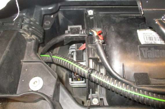

Kabel liegt schon, das hab ich entlang dem 220-V-Kabel nach innen gelegt.
[ATTACH=full]189904[/ATTACH]
Wofür hast du 220V im Auto?:confused: Motorheizung von Steckdose?
Schließen deine Umluftklappen noch oder stört da das Kabel?
Ja, die 220-V-Innenraumsteckdose (für einen Heizlüfter) hängt mit an der DEFA-Motorvorwärmung. Hatten wir in einem Nachbarthread gerade besprochen und gezeigt.
Das Sensorkabel habe ich durch die Spritzwand gezogen und daszu extra ein Loch gebohrt. Abgedichtet habe ich es dann mit dem sogenannten "Affenkit", auch Kotflügelband genannt.
Alternative?
Zumindest bei meinem 99er gibt es serienmäßig neben der Durchführung des Haubenzugs ein weiteres Loch, welches ab Werk mit einem Gummistopfen verschlossen war. Da spart man sich das Bohren eines weiteren Lochs...
Die Stelle, an der bei meinem auch die 220-V-Leitung durchgefädelt wird, existiert ja schon für den Durchtritt des Kabels zum Lüftermotor - auch da kann man das dünne Sensorkabel mit durchfädeln - gerade wenn man diese Position der Anzeige wählt, ist man dann schon ganz in der Nähe.
