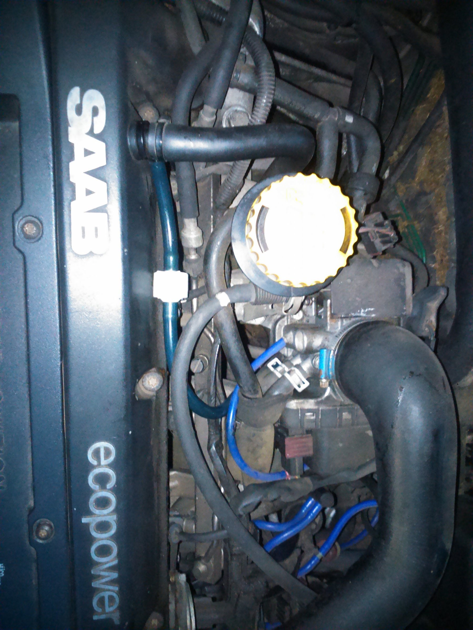

Habe heute nochmals nach 1.400km seit dem letzten Ölwechsel den Ölstand kontrolliert. Ist immer noch bei Maximal. Vor dem Ventilwechsel hätte ich schon mindestens 750ml nachkippen müssen. Soll das kleine Mistteil wirklich soviel ausmachen? Man wird immer ein wenig schlauer.
Dieses kleine Ventil kann tatsächlich richtig Ärger machen!
Ist das Ding defekt, dann steigt der Druck im Kurbelgehäuse und das Motoröl wird über die Kolbenringe verbraucht.
0,5 bis 1,0 Liter sind dabei normal...auf 1000km.
Habe mir heute nochmal das Ventil und die Schläuche dazu angesehen. Dabei musste ich feststellen, dass die 2 Schläuche am Ventil, obwohl diese erst seit ca. 3 Monaten verbaut sind, komisch aussehen. Zum einen, waren sie von außen extrem verschwitzt und auch die Farbe ist irgendwie anders. Die dunkleren dünneren Schläuche hab ich mal vor 1-2 Jahren getauscht und die sehen aus wie am ersten Tag. Bezugsquelle und Lieferdatum der dünnen und dicken Schläuche ist identisch. Sieht so aus, als ob die Schläuche nicht für Öl geeignet sind oder woran könnte es noch liegen?
