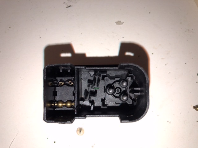

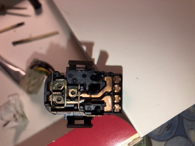

bei dem ersten Thread den ich erstellt habe ist mir eingefallen, dass ich den defekten Schalter für die elektrischen Außenspiegel repariert habe.
Der wollte absolut nicht mehr. Der Tipp den ich gefunden hatte mit dem Kontaktspray hat nur bedingt geholfen-rauf und runter ja aber nicht rechts und links und nur auf der Beifahrerseite.
Also Schalter ausgebaut, zerlegt (Bilder) und gereinigt sowie zusammengebaut. Wie neu.82ECBF1D-C29D-4D12-AEA7-7D35B905FAAA.jpeg.98569264d930134f36e0f58691501524.jpegECFCB33E-188E-4B74-848B-4195F050B99D.jpeg.ea41f8c01eb675789e2c5df744f3c863.jpeg[ATTACH=full][/ATTACH]

was nimmt man denn zum Reinigen? Ganz ohne chemische Helferlein wird es wohl nicht gehen oder doch?
Grüße
Norman
Hallo mit Kontaktreiniger, Pinsel, Wattestäbchen, Lappen, Schmirgelpapier und dann gibt es da noch die Glasfaserstifte, die sind echt gut kann man recht präzise mit arbeiten

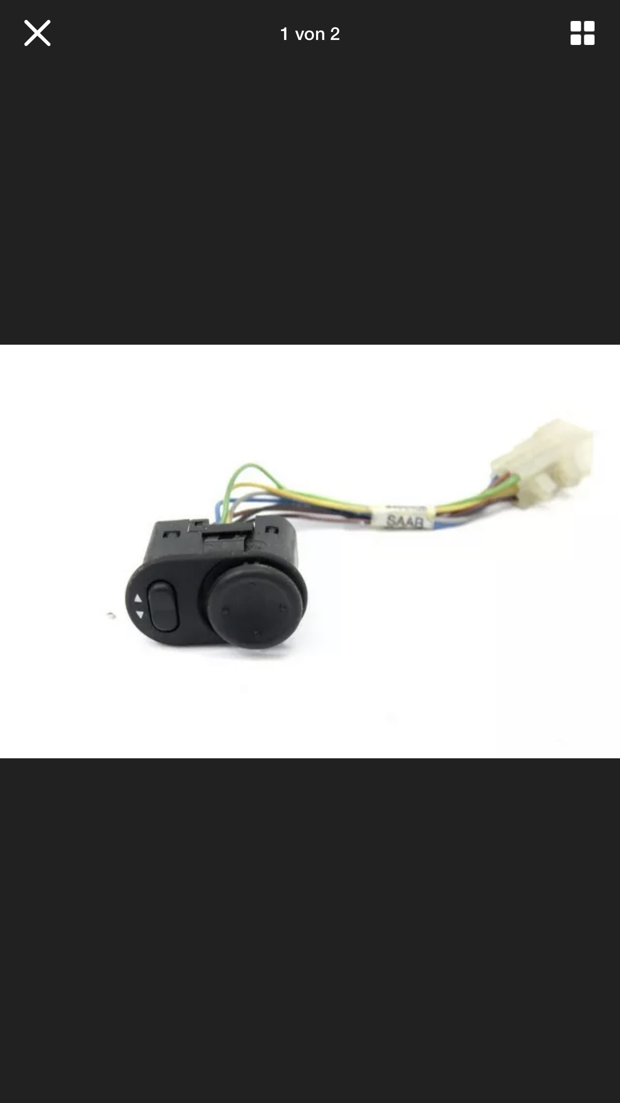

Hallo habe mal ein Bild vom Schalter hochgeladen Gruß
Bei mir waren die 3 federbelasteten stoepsel ins Plastik gerostet. Bedienknopf abziehen, nach innen durchdruecken, feder und stoepsel abkratzen, mit caramba wieder einbauen, prüfen ob sie federn.
Andere Behandlung wie vom te beschrieben.
Nachtrag : auf dem Bild des te sieht es für mich so aus als ob die stoepsel auch festhaengen.
Von aussen testbar dafür h das man auf den bedienknopf mittig drückt, dieser sollte ca. 2mm federn.
