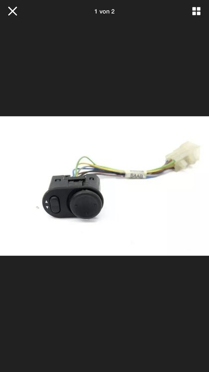

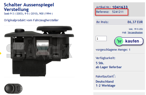

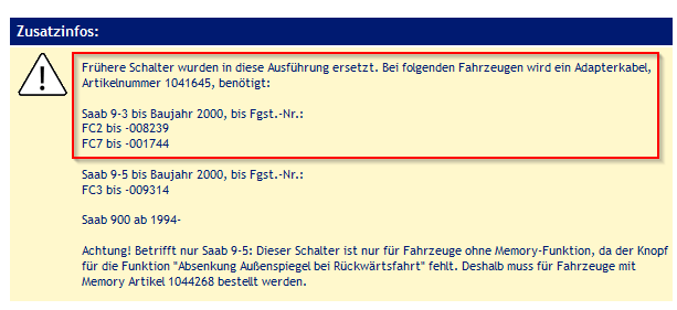

Ist der Außenspiegelschalter 5241211 eigentlich
baugleich mit
OPEL GM SPIEGELSCHALTER VERSTELLER 9226863 ASTRA G VECTRA B ZAFIRA A
ZB https://www.bandel-online.de/elektrik/schalter/aussenspiegelschalter_opel_astra_g__t98_vectra_b_j96_zafira_a_t98_agila_i77_128074_0.htm
Dazu gab es mal einen Thread hier im Forum. Irgendwas war meine ich anders. Mußt du mal schauen ob du über die Suche den Thread findest.
Danke für den Hinweis, ja, scheint anders zu sein:
https://www.saab-cars.de//threads/elektrische-steuerung-fuer-aussenspiegel-oem-part-5241211.66847/

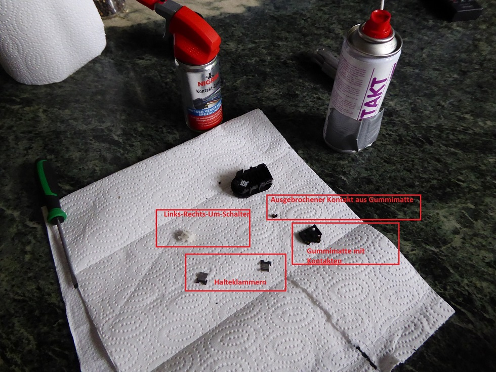

Also, ich bin heute mal das Thema bei mir, 9-3I, 2002 2.0t Anniversary Edition angegangen.
Leider muss ich dabei fast ausschließlich auf unangenehme Überraschungen verweisen, die Ihr erleben könnt :eek::mad:. Kann natürlich auch an meiner Grobmotorik und handwerklichen Unerfahrenheit liegen :rolleyes:.
Böse Überraschungen
1. Die Halte-Nippel der Dreiecksverkleidung können sehr leicht abbrechen, so wie [mention=30]MikeKöln[/mention] es in seinem Video erwähnt hat. Ist bei mir geschehen (beide!). Obwohl ich sanft einen Zierleistenkeil angewandt habe...die Stelle hatte ich allerdings nicht vorgeheizt. War davon ausgegangen, dass die Wochenendsupersonnenhitze das bereits getan hat...
2. Bei meinem 9-3I konnte der Schalter nicht so ohne weiteres an einem Verbindungsstecker abgezogen werden. Der war zumindest nicht innerhalb der Dreiecksverkleidung. Ggf. innerhalb der Hauptverkleidung der Tür. Die wollte ich nicht abnehmen.
Angenehme Überraschung
Obwohl, war keine richtige Überraschung, schließlich haben einige Kollegen hier das ja schon dargestellt: Kontaktspray und Nachspülen mit Elektronikreinigungsspray hilft grundsätzlich!
Unangenehmste Überraschung
Fast alle Stellrichtungen funktionieren nun nach der Behandlung mit Kontakt- und Reinigngsspray (im Wagen!, da Schalter nicht durch Stecker abtrennbar war). Nur derjenige, der mir den Spiegel in meine Position zurückholt nicht :mad:.
OK, Teil zerlegt, vorsichtig mit Schlitzschraubenzieher die Verriegelungen versucht zu lösen...
Weitere unangenehme Überraschungen
  • Der weisse Links-Rechts-Um-Schalter fliegt raus
  • Kleine Teile brechen ab
  • Labbrige Gummimatte fliegt raus
  • Gummimatte passt nicht mehr gut in Form
  • 1 Kontakt reisst von Gummimatte ab
Besagte Gummimatte ist m.E. zumindest beim 9-3I ein Bösewicht, vielleicht sogar das Hauptübel.
Hier mein Elend, auf einem Bild:
Zuindest hat mir folgender Post geholfen, den Links-Rechts-Umschalter wieder korrekt einzubauen - der ist mir im Wagen beim Demontieren einfach rausgefallen:

Für sämtliche 900II, 9-3I und 9-5I wird hier ein einziger OEM-Schalter angeboten:
https://schwedenteile.de/p/84572/schalter-spiegelverstellung-auszenspiegel-saab-900-ii-9-3-i-9-5-i.html
Ich vermute mal, die Konstruktion des Schalters ist im Zuge der Jahre immer fragwürdiger geworden, siehe z.B. diese Gummimatte mit den Kontakten, die gab es wohl in frühen Jahren nicht (s. Bilder aus dem 1. Post hier im Thread).
