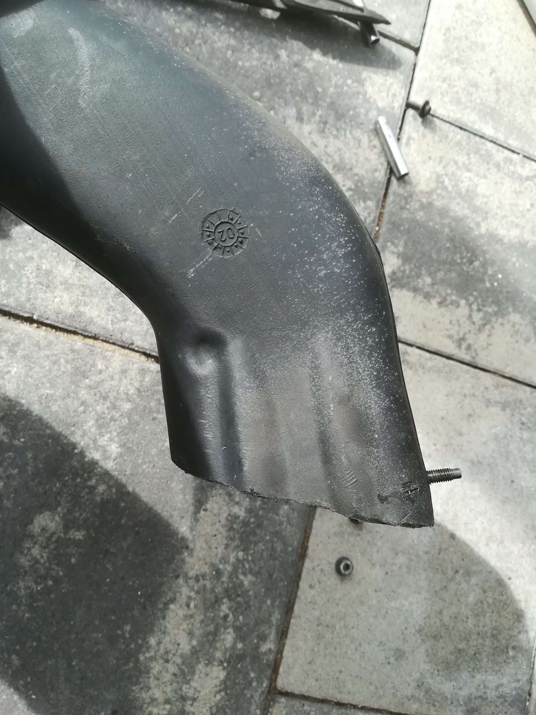

Hm, ob ich den Ansaugschnorchel auch kürzen möchte, weiß ich noch nicht. Der wiederum sitzt doch im Luftstrom gar nicht so verkehrt...
Wenn du die Hupen wegbaust, fehlt die obere Befestigung des Schnorchels. Aber basteln musst du so oder so.

Ich habe mich erst gesträubt den Schnorchel abzusägen. Man kann ihn zwar belassen, geht dann aber das Risiko von Scheuerstellen ein.
