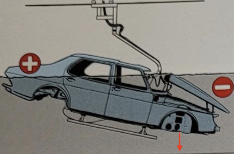

z. B. Wie haben die denn eigentlich die Farbe aus den Achswellentunnel raus bekommen. Auf den Kopf drehen des Autos halte ich für problematisch.
Wie gesagt, ich wiederhole das gern, ich stelle die Bemühungen von Saab nicht in Abrede.
Viele Grüße
Frank
Durch das jeweilige Ablaufloch.
Auch der Boden hat solche Abflusslöcher, die anschliessend durch eingedichtete Deckel oder Gummistopfen verschlossen wurden.

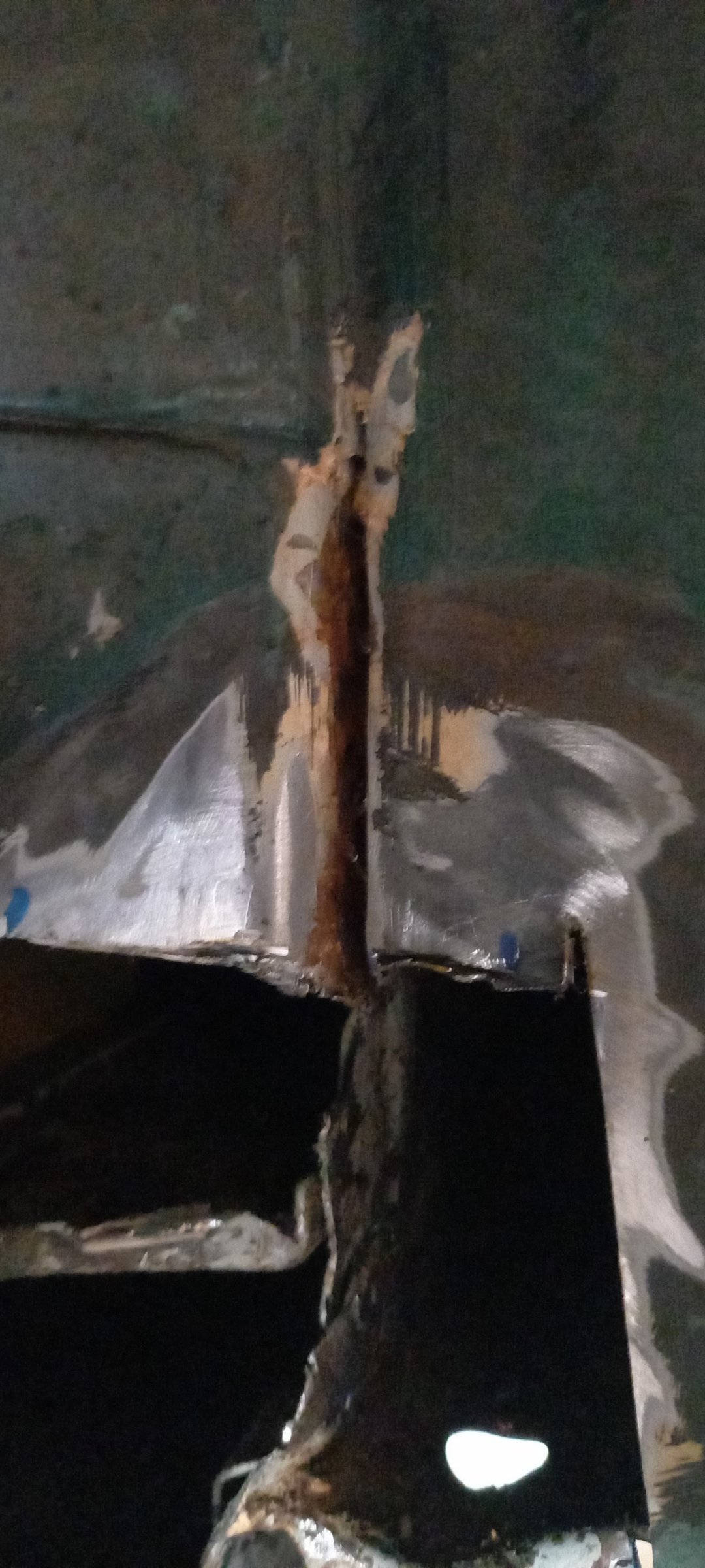

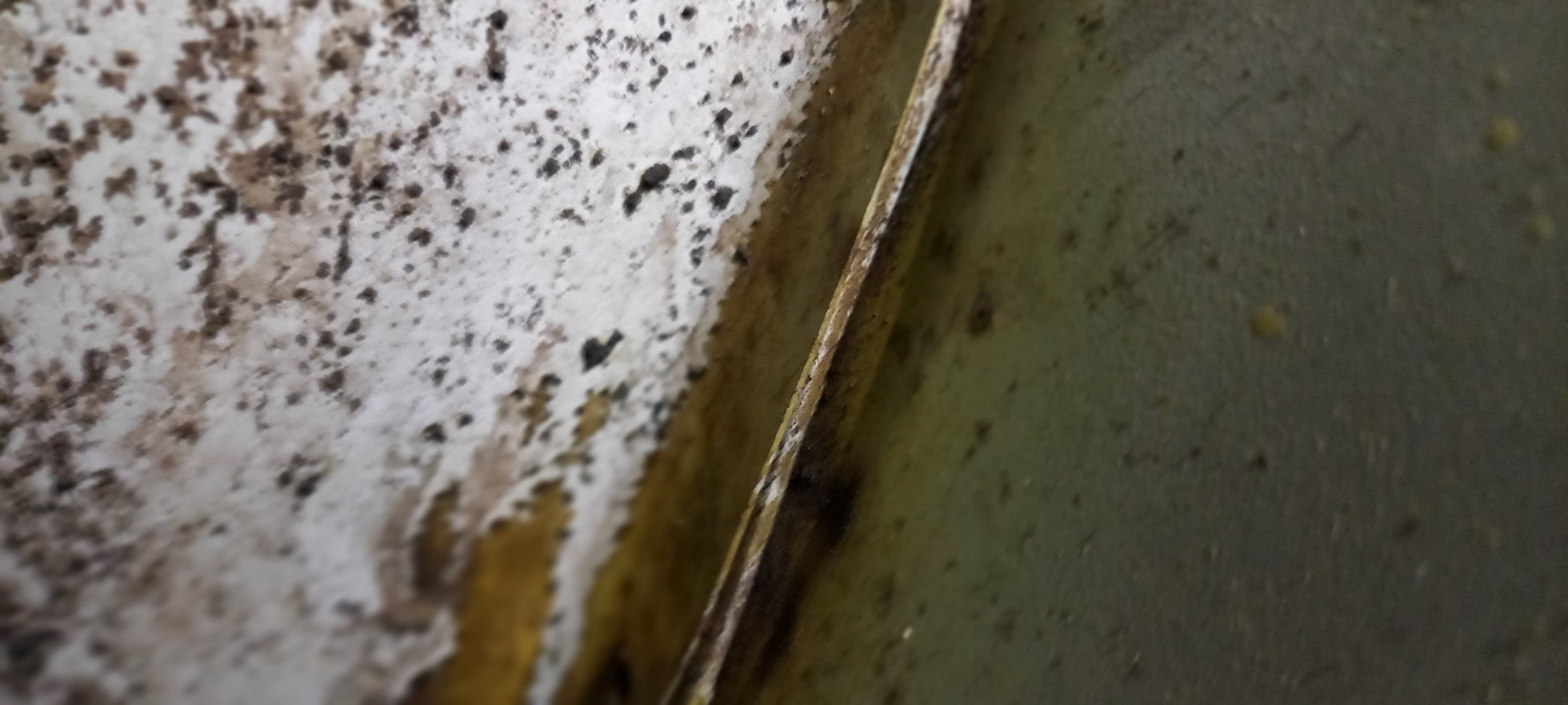

Hier sieht man wie innen ein Stoß von zwei Blechen aussieht. Er ist unten aufgespreitzt oder lag nicht an. Die Karosserirdichtmasse hat sich auch abgehoben. Leider hier nicht gut zu erkennen. Solche Stellen hab ich mal weiter aufgebogen , von innen und hab Rostansätze gefunden. Von Aussen ist USB. Was macht man mit solchen Stellen?
Das ist jetzt beispielhaft von Aussen. Die Durchrostung war eigentlich schon weiter unten zuende. Ich hab mal weiter aufgespreitzt. Das ging immer so weiter.

Wenn man es stoppen möchte (und es noch nicht schlimm wäre), würde ich persönlich den Spalt mit Owatrol am besten von oben (sofern möglich) fluten. Inwieweit sowas ordentlich ist, ist natürlich fraglich. Diese Variante wäre auf jeden Fall vom Aufwand her recht dankbar. Muss man aber in regelmäßigen Abständen wiederholen.
Am besten wäre es aber wahrscheinlich wenn man die Falz irgendwie öffnen und den Rost ggf. rausschneiden (und dann auch ggf. schweißen) oder mit einem Nadler über die Stelle gehen würde. Anschließend das bekannte Prozedere mit Rostumwandler und Co. Das ist aber natürlich eine ganz andere Hausnummer.(Meine Einschätzung)
Irgendwie muss uns klar sein, dass man das Rosten an solchen Stellen nicht verhindern oder völlig stoppen, sondern nur das Fortschreiten mehr oder weniger verzögern kann.
Und da nützt das beste Verfahren oder Mittel nicht - wenn es nicht an diese Stelle gelangt. Das betrifft Schleifscheiben wie auch Rostumwandler.
Und ja, diese Nähte unter Dichtmasse sind da auch bei wesentlich jüngeren Saab ein großes Problem, weil es da verdeckt lange unbemerkt rosten kann - ich kenne das vom 9-5I.

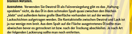

Noch ein Wort zu Owatrol, das ja ausdrücklich immer wieder auch explizit als Nahtversiegelung genannt und empfohlen wird.
Inzwischen mache ich das an solchen wie den von Frank gezeigten Stellen nicht mehr damit, sondern nehme es allenfalls als Versiegelung von Dopplungen und Falzen an neuen, rostfreien Blechen.
Warum? Meiner Erfahrung nach trocknet es doch relativ schnell an, so dass ich meine Zweifel habe, dass es in solche zwischenrosteten Blechdopplungen lange und damit weit genug eindringen kann, um den Rost hier durchgängig einzukapseln. Fett kann das deutlich besser.
Bei neuen Nähten rostfreier Bleche dagegen geht es ja doch eher um eine Versiegelung der Eintrittsstelle für Wasser - und das kann das Owatrol tatsächlich gut.

[mention=800]patapaya[/mention] , hast du denn negative Erfahrungen mit Owatrol an rostigen Blechdoppelungen?
Ich stimme dir zu, dass Owatrol zwar nicht sehr schnell, aber doch je nach Wetter bald aushärtet, ob zu schnell... hm.
