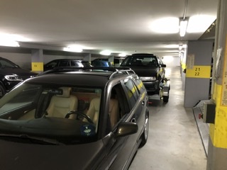

15:00h:

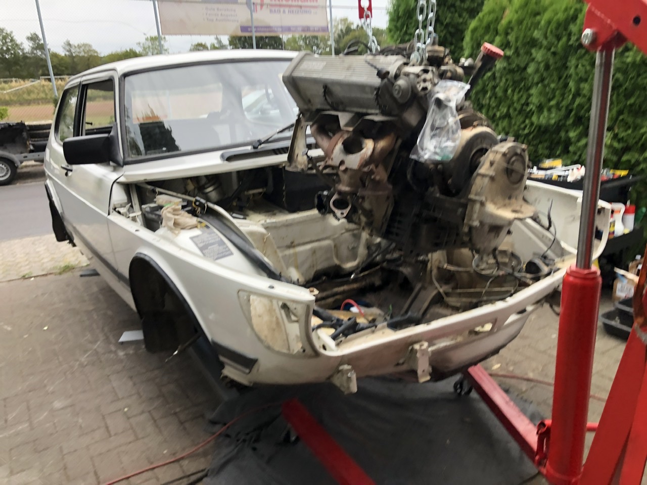

Der 9K ist vertiefgaraget, der Aero ist aus dem Weg, Teile sind weggebracht und jetzt kommt Ophelia vom Hänger, Schrott auf den Hänger und los gehts...

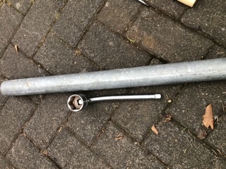

Ich arbeite mich und mein Werkzeug gerade an den Antriebswellenmuttern ab...
Die lassen sich am besten lösen wenn das Auto mit montierten Rädern am Boden steht.
Und 1 Zoll Antrieb/Nuss sollte es schon sein.
Habbichnich...
Aber Propanbrenner, 1200NM Schlagschrauber auf 10 bar und 3 Minuten draufhalten: Jetzt sind sie unten. Uff. Sören war da weit weniger störrisch...
Etwa 6l Wasser kamen aus dem Motor...
Das spricht Bände.
Und macht es mehr als zwingend dass der komplette Motor zerlegt werden muss

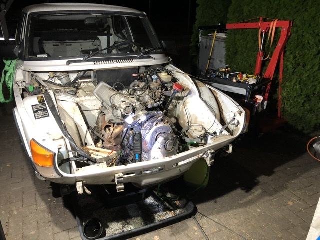

Soeben ist der Clutchring by Bremsleitung in Position geflutscht. Bis 01:00h bin ich fertig...und / oder feddich
Feddich für heut. Ganz habe ich es nicht geschafft, die Achse vorn rechts war schwer vermockert.Da nach 22:00h kein Schlagschraubereinsatz mehr drin ist, mit Rostlöser, Verlängerungen und so weiter von Hand weitergearbeitet. Das frisst Zeit...
Es ist soweit alles fertig zur Scheidung bis auf die linke Vorderachse und rechts muss noch die Antriebswelle aus dem Getriebe raus. Das mach ich morgen zum Kaffeetrinken mit einem Schuss Schlagschrauber ;)
Vlt poste ich nachher noch ein paar Bilder.

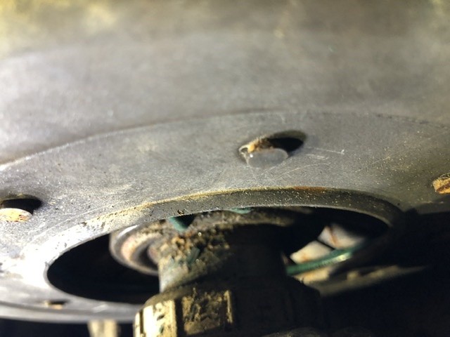

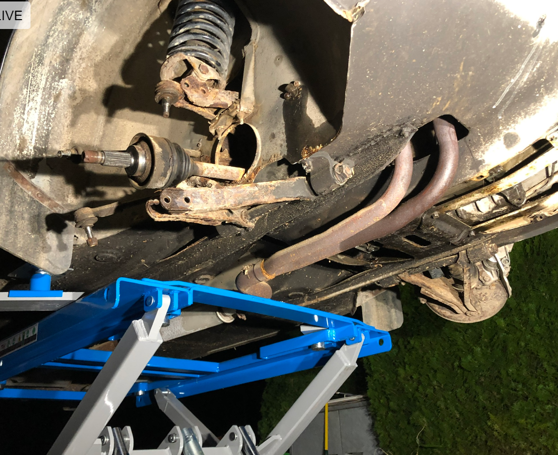

Geduscht, noch was essen und hier ein paar Bilder:

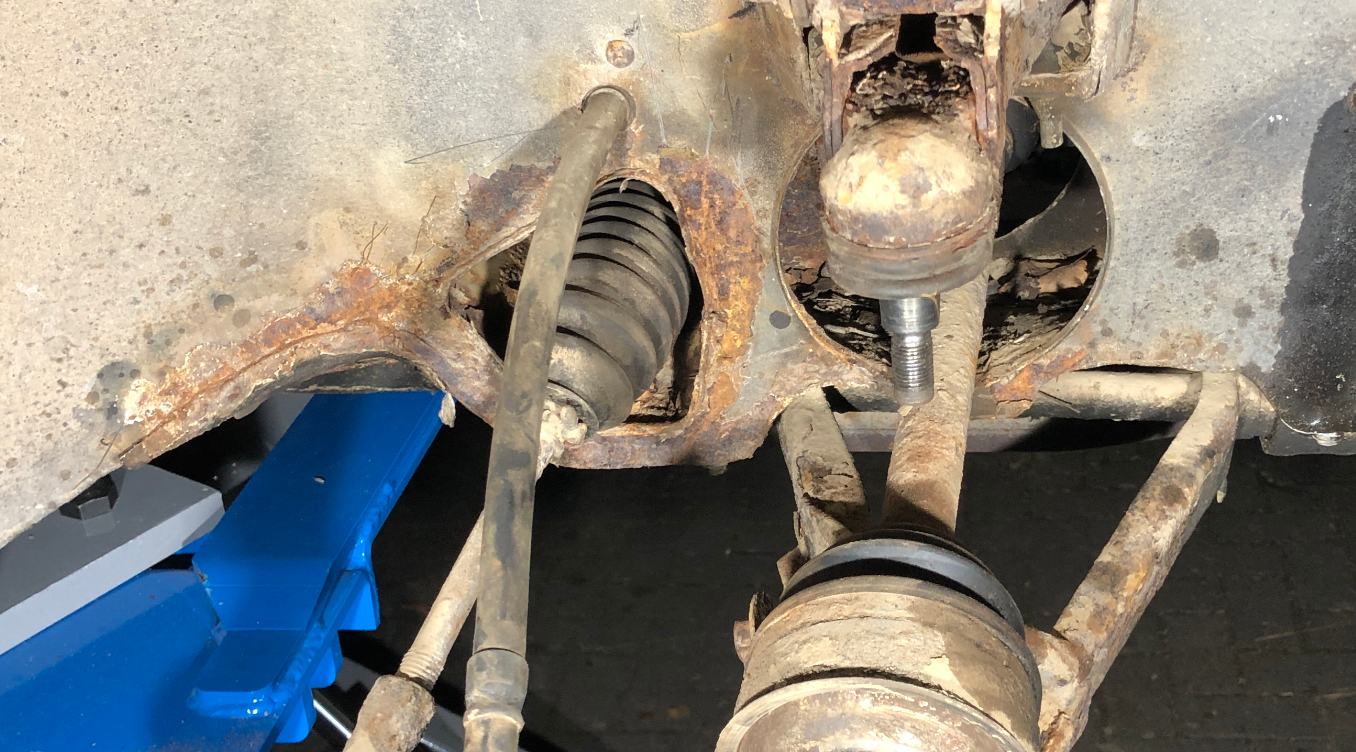

Die Achsteile sind zwar durch die Bank fürcherlich vermockert, der rechte AWT hat aber tatsächlich die Kratz-und Stoßprobe bestanden. Kein Loch, nur an den Rändern leicht kariös:

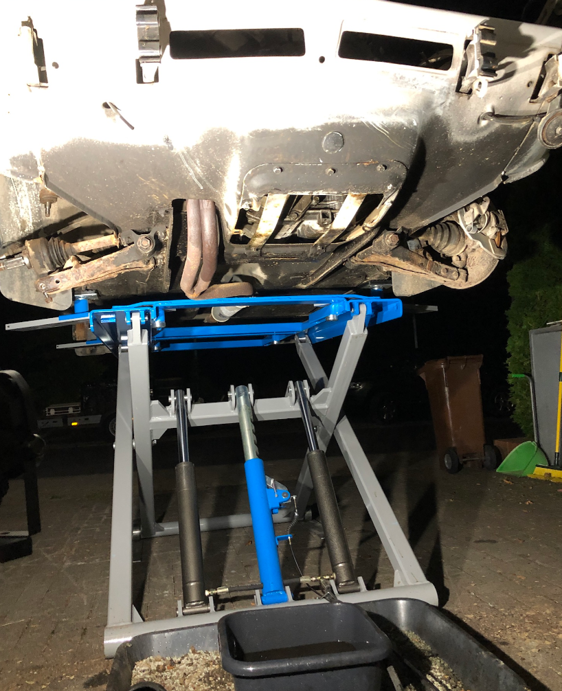

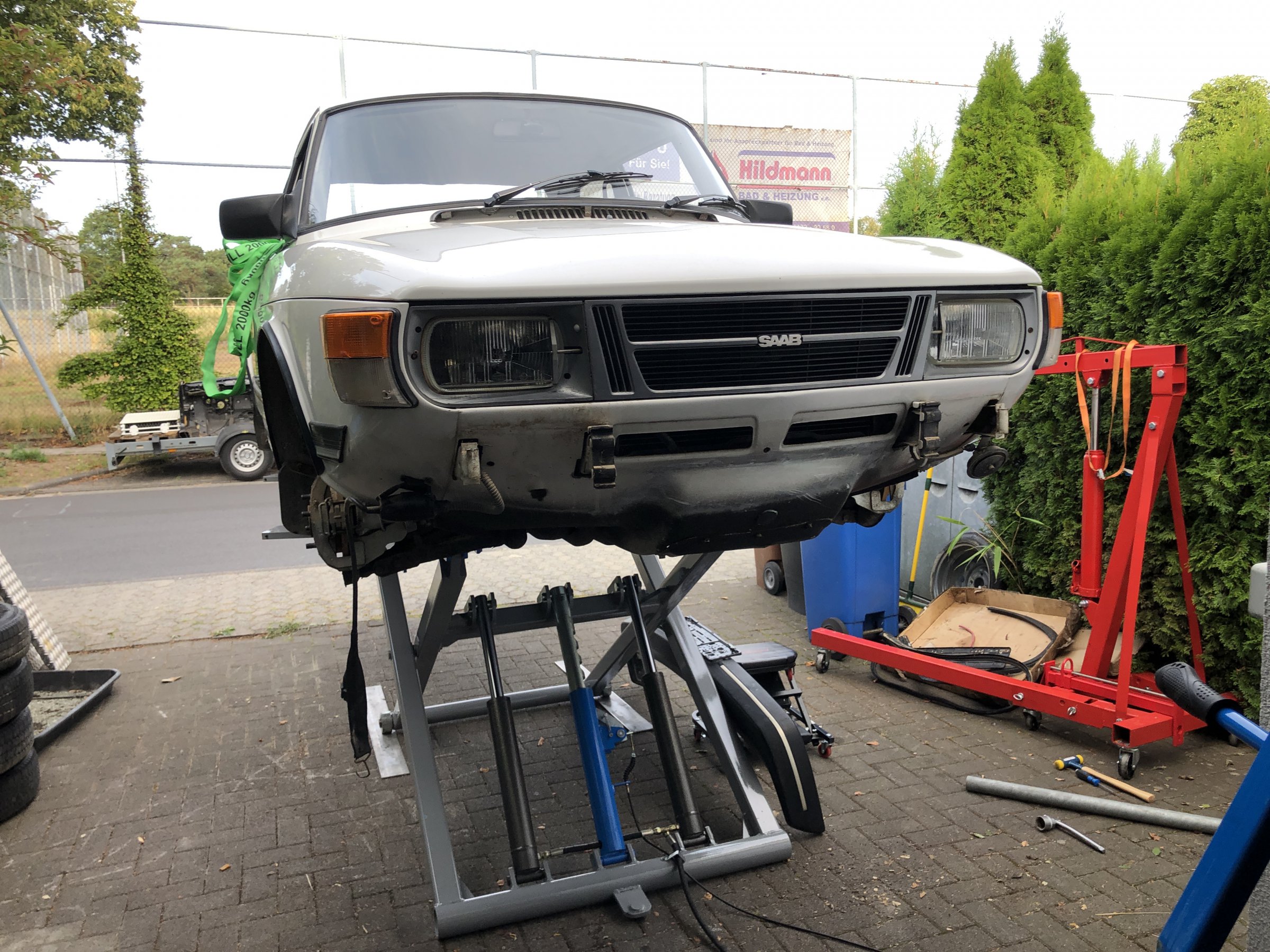

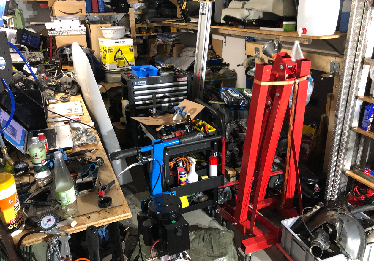

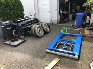

Das ausgedachte Werkstattkonzept mit der neuen Bühne hat die Feuertaufe auch bestanden. Nach Feiierabend alles in die Wekstatt zurück geschoben (hab heute nicht mehr aufgeräumt), Tor zu und gut is erst mal:
Die Bühne ist klasse. Nix wackelt, auf Knien mit geradem Kreuz oder auf dem Hocker lässt sich prima drunter arbeiten. Man kommt überall ran, auch an den mittleren Unterboden, Auspuff etc.
Auf ca. 1/2 Meter angehoben dankt einem das alternde Kreuz bei Arbeiten im Motorraum, auf 1-1,2 Meter sind Kraftaktionen an Bremsen und Fahrwerk nur noch halb so schliim. Bin superglücklich, dass ich das Ding jetzt habe.
