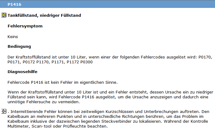

Und so sagt die Fehlercode-Liste der Trionic beim 900II dazu auch:
Daran würde ich mich eher orientieren und schauen, ob es Probleme mit der Spritzufuhr gibt, sowohl bei der Förderleistung als auch bei der Spannungsversorgung der Pumpe - zumal kurz zuvor daran gearbeitet wurde.
hrm, der Tank ist voll. Das Relais 0332209159 hatte ich noch auf Lager und gewechselt. Morgen kann ich in kaltem Zustand wieder prüfen.
Davon ab, der Fehlercode war 1641 und nicht 1416.

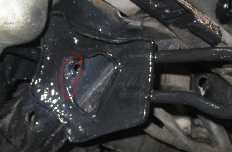

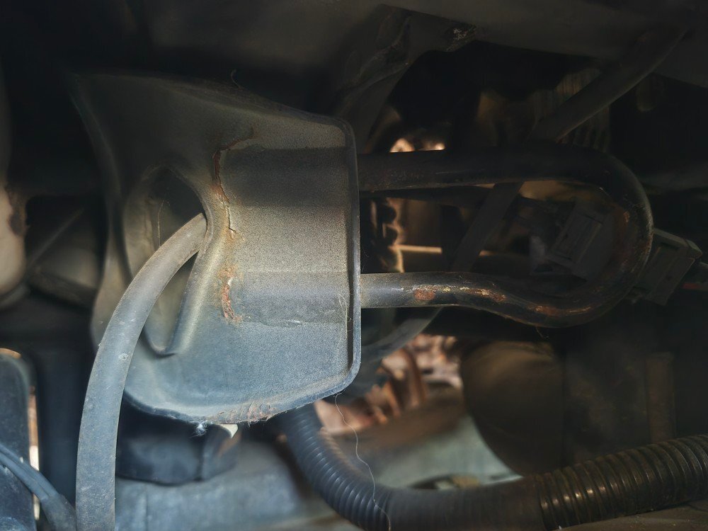

noch eine Auffälligkeit am Rande: Als der abgeschleppt wurde, war hinter der Abdeckung im Frontspoiler weder eine Öse noch ein Gewinde für einen Schraubhaken zu finden. Wurde da schon an den (nicht mehr vorhandenen) Teilen gespart?
Abgerissen?
Bei meinem sah die nämlich auch irgendwie sehr "nachgebrutzelt" aus, als ich neulich die Stoßstange ab hatte...
