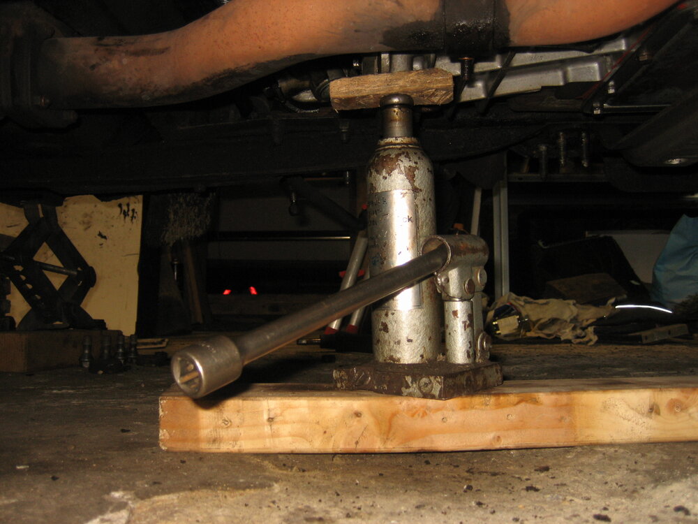

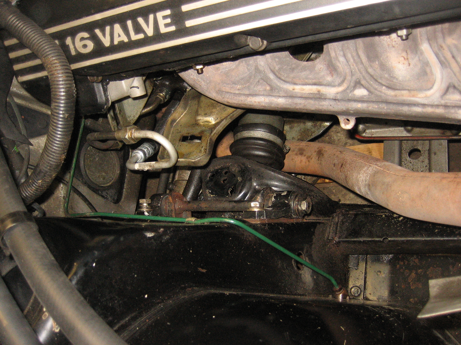

Die "Flügel" des beifahrerseitigen oberen Querlenkers habe ich relativ problemlos ausbauen können, um neue Buchsen einzupressen.
Radnaben waren bereits draußen, dann Federspanner angesetzt und die Feder soweit gespannt, daß der Querlenker nicht mehr unter Spannung stand.

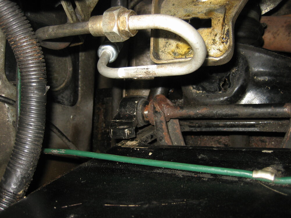

Dann Motor-Getriebe-Einheit von unten mit Wagenheber ca. 1,5 cm hochgepumpt, dann konnte ich das beifahrerseitige Motorlager ausbauen, um an die hinteren Querlenkerschrauben heranzukommen.
Natürlich nicht beide "Flügel" gleichzeitig ´runtergenommen, sondern nacheinander.

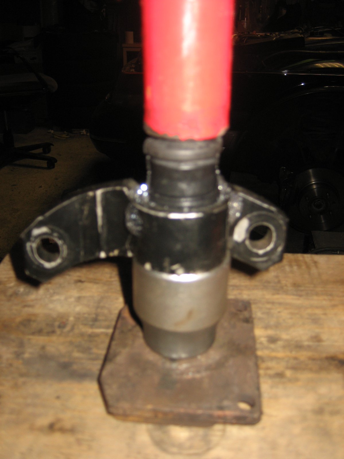

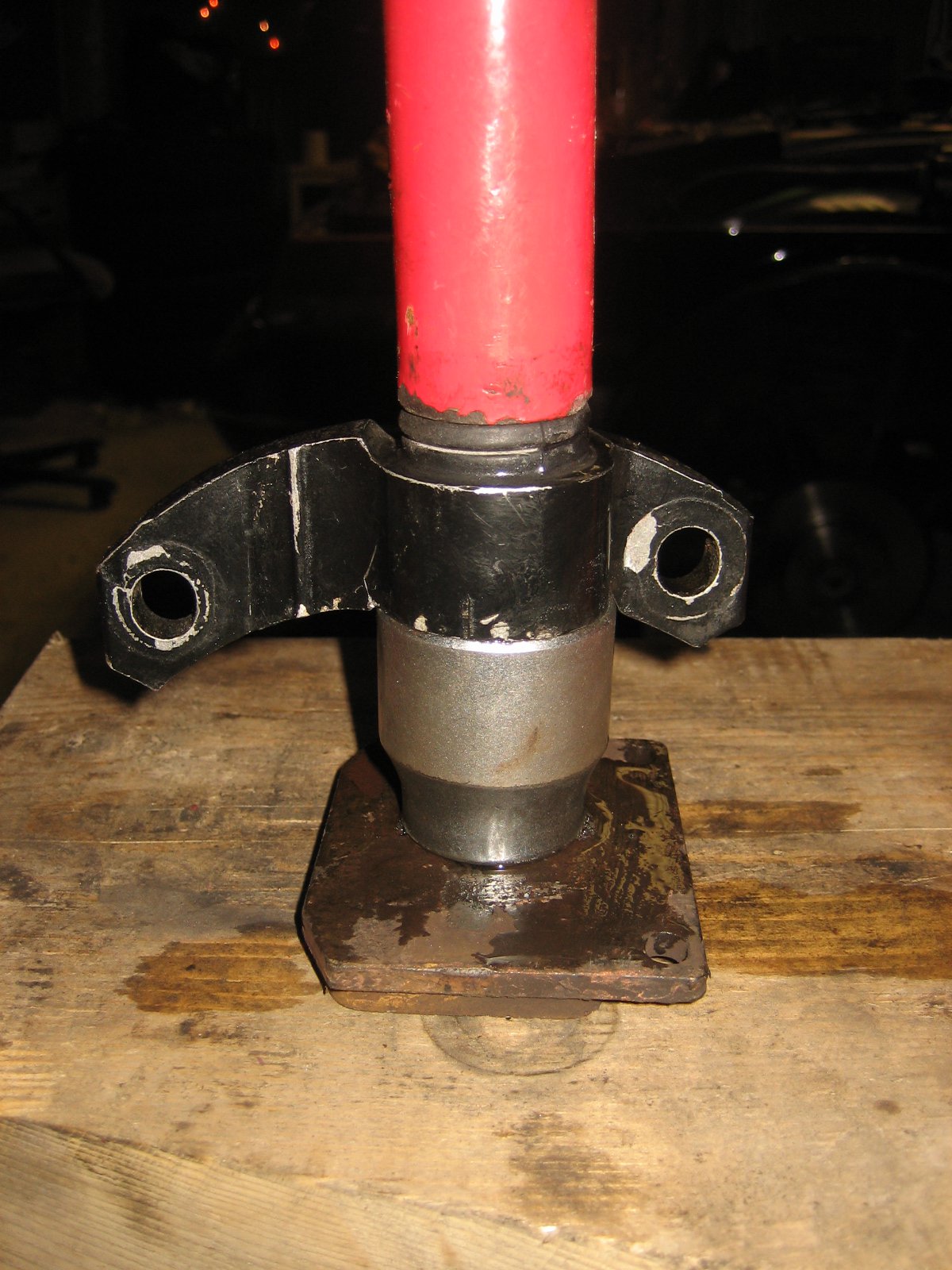

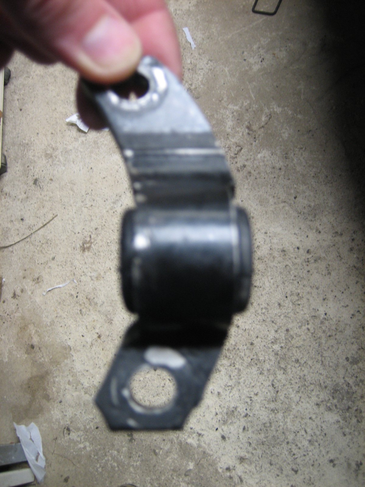

Neue Buchsen eingepreßt ( wie vorgeschrieben mit Seifenwasser ), und alles wieder zusammengebaut.
Anbei ein paar Bilder.
Nun müssen aber noch die Buchsen des oberen fahrerseitigen Querlenkers erneuert werden.
Laut Werkstatthandbuch muß hierzu der Motor ausgebaut werden.
Ist euch eine alternative Herangehensweise bekannt, da ´ranzukommen, ohne den Motor auszubauen?
Es soll nicht der komplette Querlenker ausgebaut werden; nur die beiden Haltekonsolen sollen ´runter.
Demontage der LiMa beispielsweise?
´90er tu 16 mit Klima und ABS...

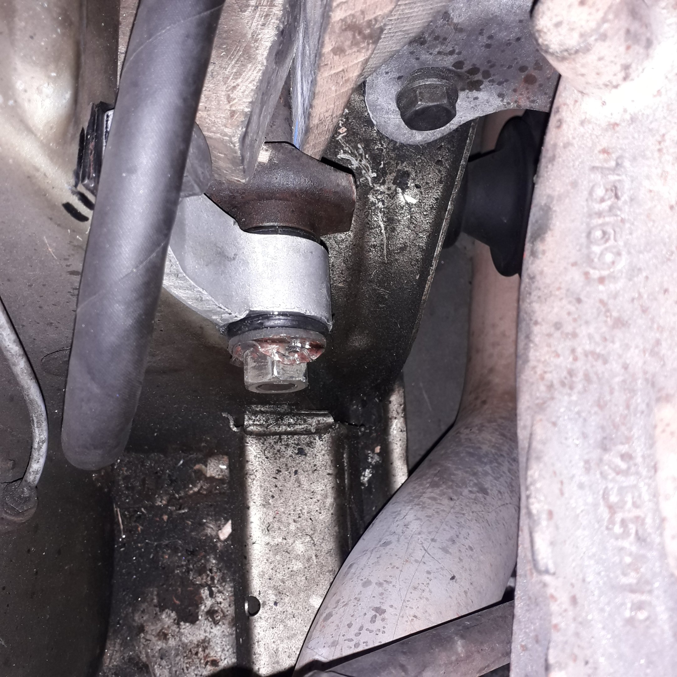

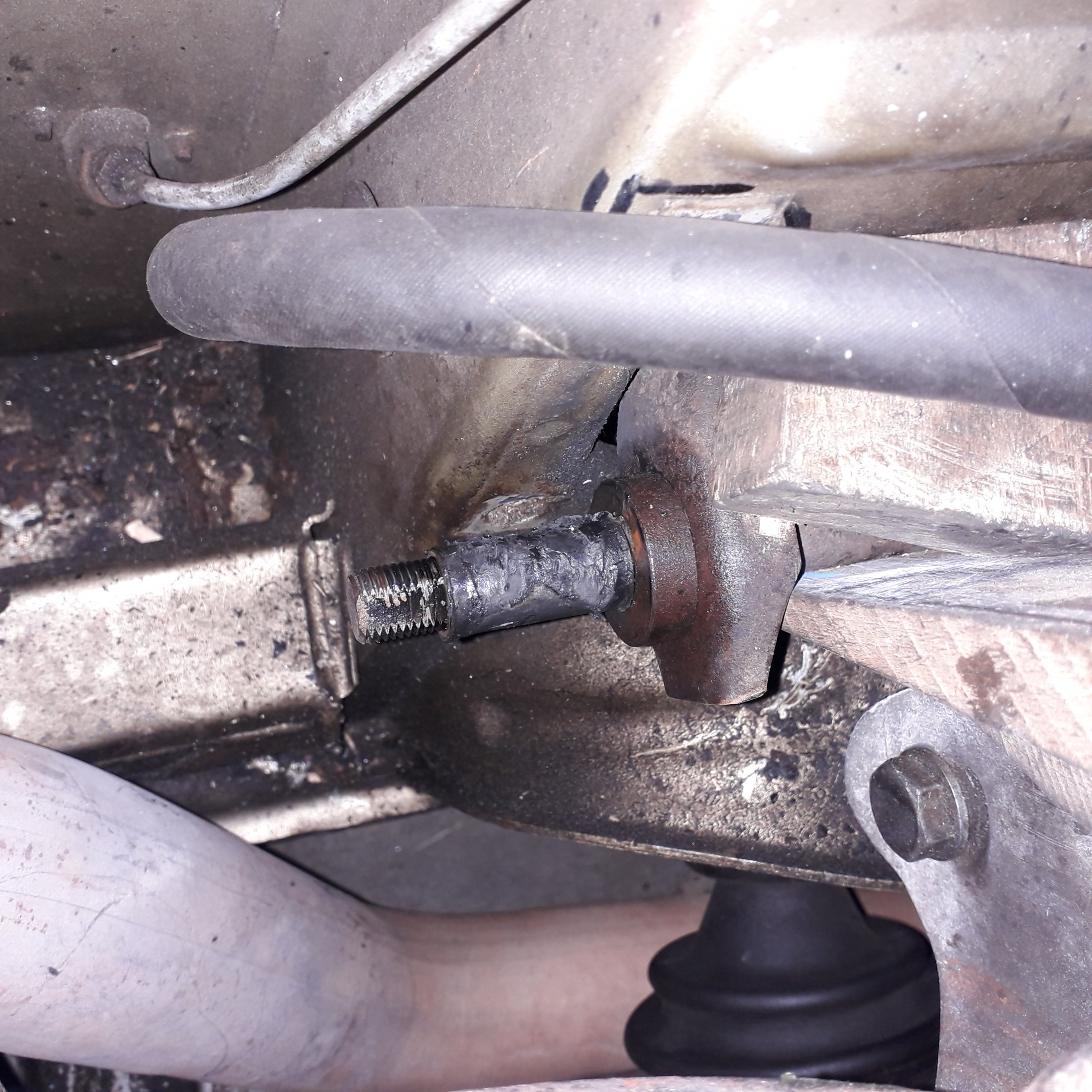

Aufgrund meines Liegenbleibens und der damit verbundenen ausgiebigen Fehlersuche im Motorraum ist mir dies hier heute aufgefallen: :eek:
Das ist das in Fahrtrichtung vordere obere Querlenkerlager Beifahrerseite... keine Gummibuchse! Alle anderen sind vorhanden (und i.O.).
Jetzt die Frage:
Kann man den einen "Flügel" so einfach demontieren um eine neue Buchse qiuckanddirty einzupressen?
Oder muß die Feder raus bzw. blockiert werden?
(Vorausgesetzt es sind keine weiteren Teile beschädigt)

Habe ich schon so wie beschrieben gemacht. Mutter auf, dann die 2 Schrauben des Flügels gelöst. Beim Einbau muß man dann ggf. mit einem Montiereisen o.ä. nachhelfen, damit der Querlenker in eine Position kommt, damit man das Ding wieder drauf bekommt. Ist aber recht gut machbar finde ich.
Die Frage ist aber auch, wie es um die anderen Buchsen bestellt ist...
Super, danke dir...:top:
Jep, die andere Seite geht nur bei ausgebauten Antrieb raus.
Ich hatte mal eine festgerostete Innenhülse auf der Achse des Dreiecksquerlenker. In diesem einem Fall kriegst du die Konsole nur runter wenn die die Buchse aus der Konsole reißt. Dann ist es mühsam den Rest sauber vom Querlenker ab zu bekommen.
Bei dir ist kein Gummi mehr da? Dann müsste nur noch die Innenhülse auf der besagten Achse sitzen. Glaube ja nicht das das die jemand bewusst vergessen hat. Wird sich wohl zersetzt haben.
In deinem Fall, Versuch ist es Wert.

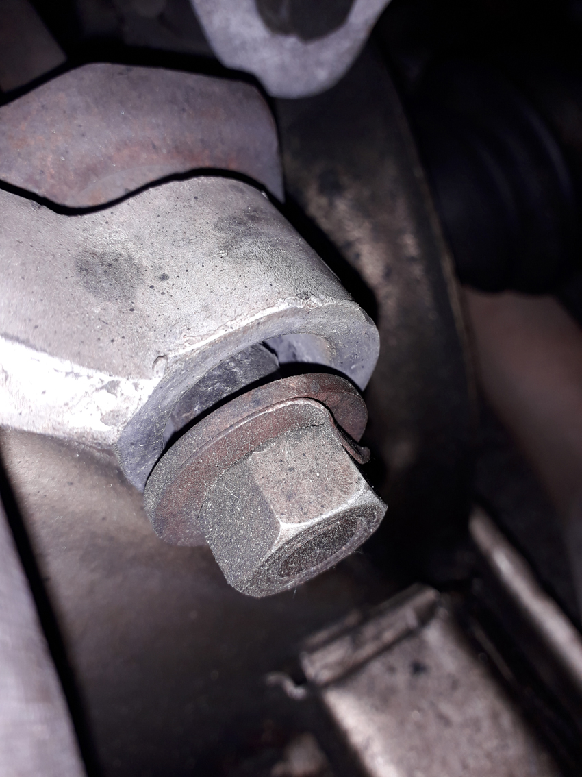

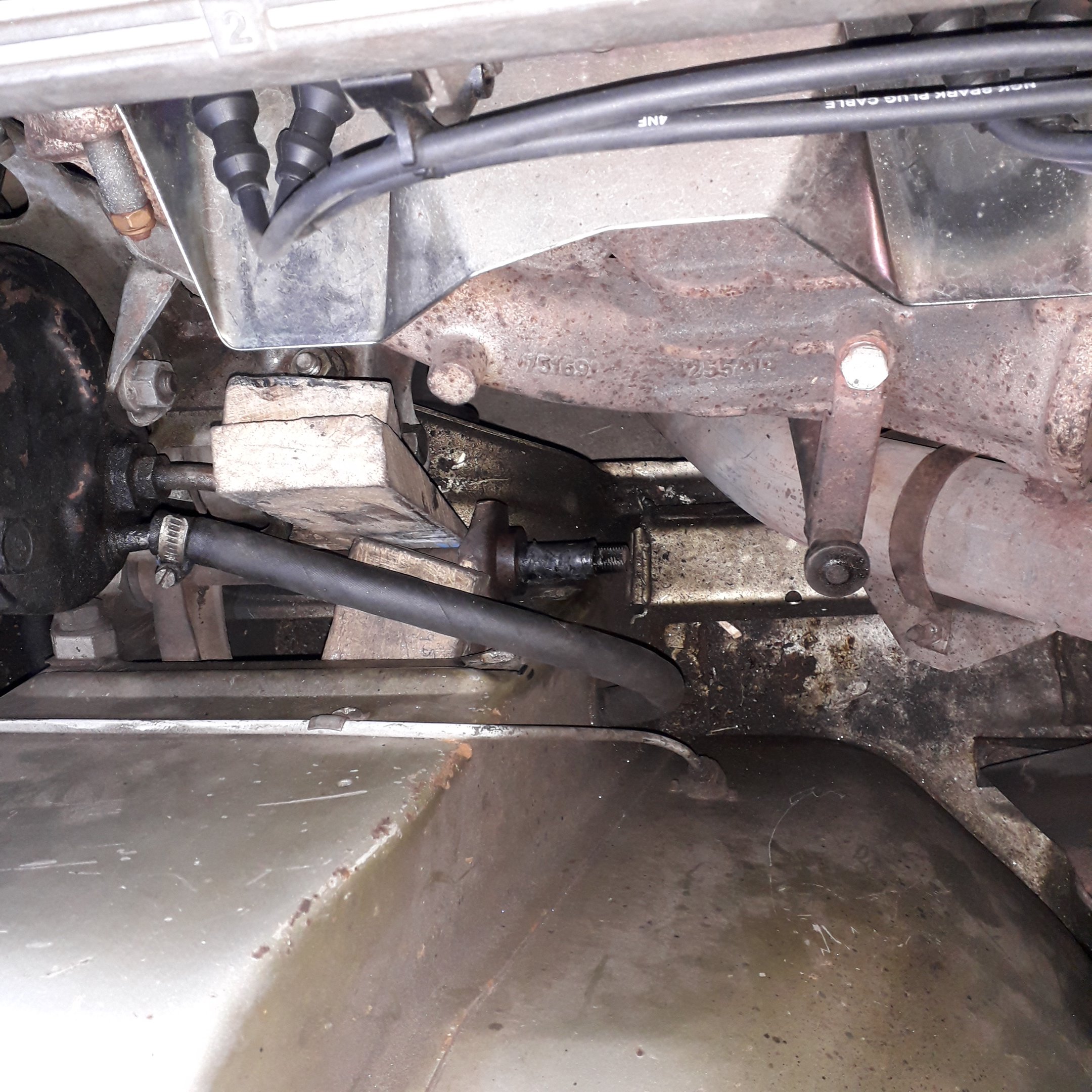

heute die Buchse ausgetauscht. Zum Glück noch kein Metallteil ausgeschlagen...
Vor Ausbau den oberen Querlenker mit div. Holzkeilen fixiert, neue Gummibuchse eingepresst und wieder alles zusammen gebaut.
Jetzt wieder klapperfreie Fahrt und schöner Geradeauslauf :top:
