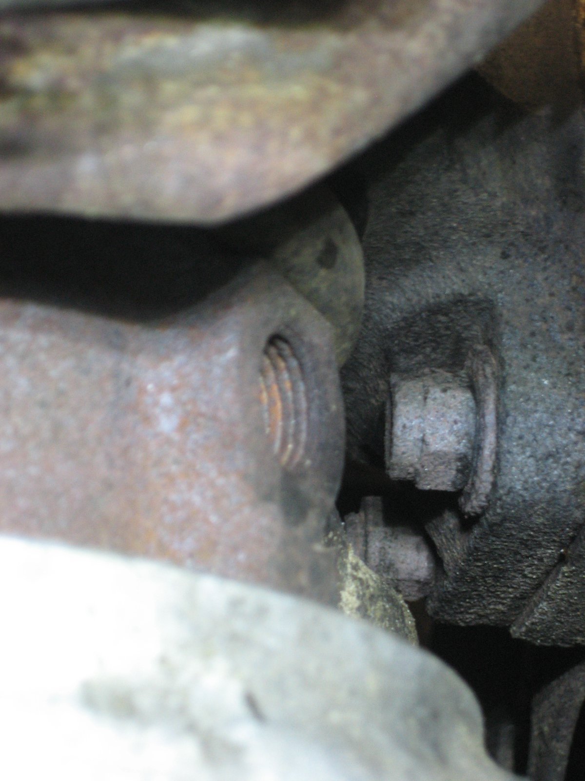

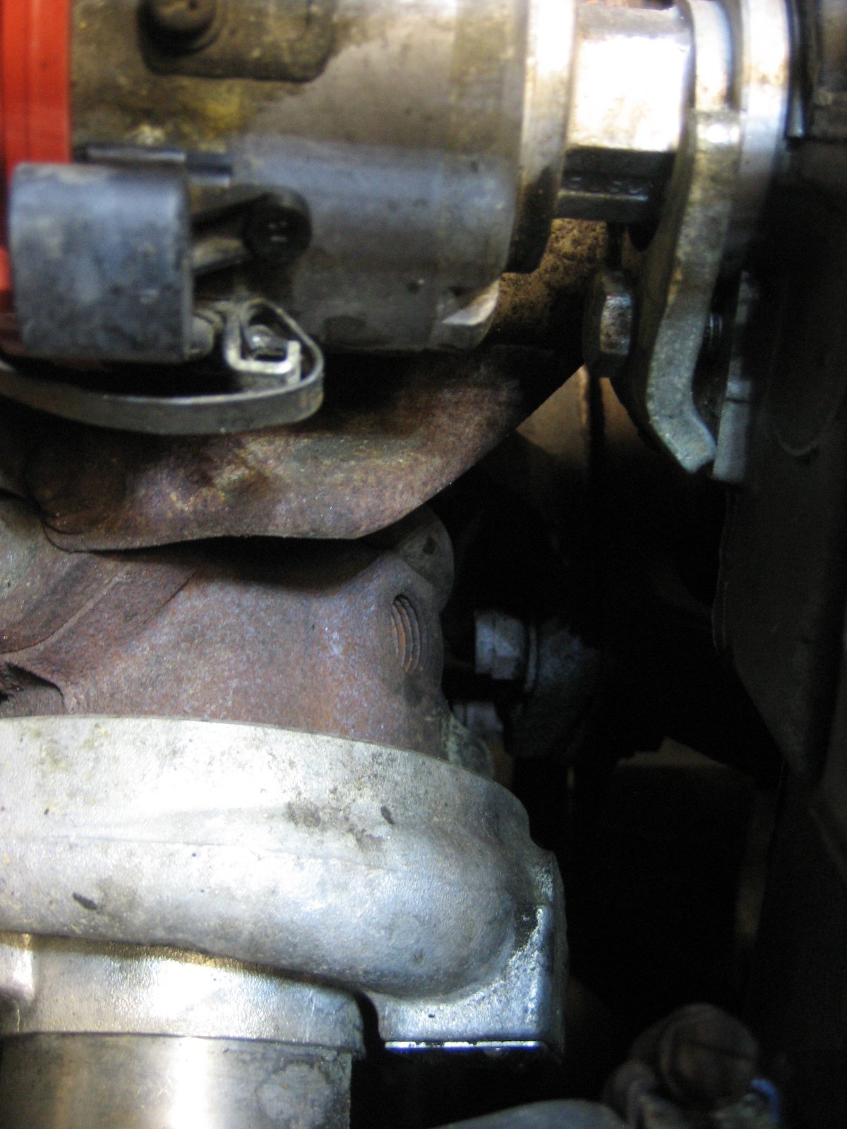

Nachdem ich den vorderen Motorbereich gründlich gesäubert hatte ( war bis zum geht-nicht-mehr eingesifft; insgesamt ungepflegtes, vernachlässigtes und leider auch verbasteltes Auto ), fiel mir am Lader ein offener Schraubanschluß mit offenem Gewinde auf, mit nichts dran.
Hä, was ist das denn, dachte ich. :confused:
Und in der Tat: dort wäre normalerweise die Kühlwasser-Zuleitung drangewesen, wenn es nur kein ´87er Modelljahr wäre!

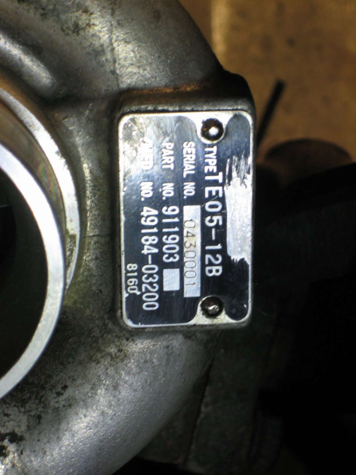

Da hat doch tatsächlich irgendein "Experte" statt des Garrett-Laders nen Mitsu-Lader eingebaut, und die Kühlwasser-Anschlüsse einfach offen gelassen! :eek:
Anbei ein paar Fotos...
Der Saab-Schriftzug auf dem Typenschild wurde entfernt, warum auch immer...
Nun gibt es doch nur zwei Möglichkeiten:
entweder einen Garrett-Lader besorgen, oder die Kühlwasserleitungen nachträglich einbauen.
Was würdet ihr an meiner Stelle tun?

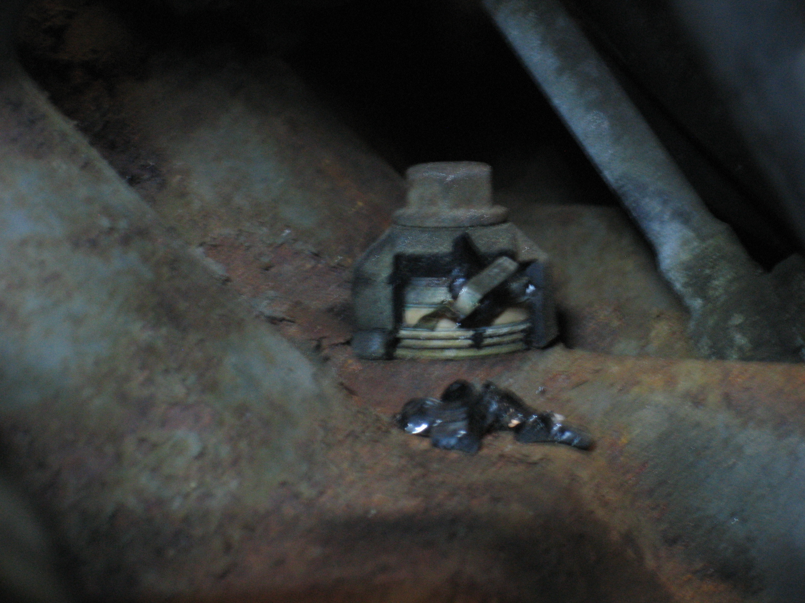

PS: ferner fiel mir auf, daß das Gehäuse des Klopfsensors völlig verbröselt ist, anbei ein Bild. ...wie gesagt, stark vernachlässigtes Exemplar...
Kühlwasser anschließen natürlich.
Ach das ist ja witzig, auf genau sowas bin ich auch schonmal gestoßen. Habe dann die Wasserkühlung angeschlossen.
Es gibt nix, was es nicht gibt.
Den Klopfsensor solltest Du auf jeden Fall erneuern.
Lader ohne Wasserkühlung...war in den Modelljahren vorher ja Standard. Wäre jetzt eine Glaubensfrage, ob man nachrüsten muß, oder nicht.
Eine Optimierung wäre es natürlich schon. Aber lohnt sich der Aufwand?

Mir fehlt der Vergleich und das Wissen um den Aufbau im Detail, deswegen frage ich mich, ob bei diesem Turbo bei fehlender Wasserkühlung die Kühlung alleine durch das Öl ausreichend war? Oder ist das irrelevant, wenn der Lader bis jetzt dabei keinen gravierenden Schaden genommen hat, und mit nachgerüsteter Wasserkühlung würde man ihm dann einfach das künftige Leben erleichtern (und verlängern)?
Und dann würde ich den Aufwand durchaus davon abhängig machen, ob der jetzige Auftraggeber auch der Vorbesitzer ist, bei dem das beschriebene Wartungs- und Pflegedefizit aufgetreten war.... :frown:

Das habe ich schon mehr als einmal gesehen... das kann nur Faulheit des betreffenden Schraubers sein, kann ich absolut nicht nachvollziehen.
Bei früheren Modelljahren waren die Lader allesamt nur über das Motoröl geschmiert und gekühlt.
Aber irgendwann hat man die Wasserkühlung angebunden...und siehe da, die Lader hielten wesentlich länger.
Daher ist es schon sträflich, diese Möglichkeit nicht zu nutzen.
Wassergekühlte Lader laufen quasi ein Leben lang...über 400.000km sind da durchaus möglich.
Rein ölgekühlte Lader waren nach 100.000-150.000km fertig.
Daher ist es keine Frage, was zu tun ist...
Zumal man ja anscheinend richtig Geld ins Auto stecken möchte.
Neue Kupplung mit allem Kram, neuen Klopfsensor, Wasseranbindung vom Lader, neue Handbremsseile, überholte Bremse...und was kommt sonst noch um die Ecke?

Den MHI ordentlich anschliessen, die Suche nach einem Garrett würde ich mir sparen.
Und zukünftig einfach mal auf einen "Auftrag" verzichten, falls der Eigner weiterhin so agieren möchte.

Gut, dann begebe ich mich mal auf Teilesuche...
Kläre das erstmal mit dem Besitzer...(finanziell).
Und je nachdem, wie lange der schon so läuft....bringt es vielleicht auch nicht mehr viel.
Falls der MHI immer ordentlich kaltgefahren wurde, sollte die fehlende Wasserkühlung keinen Schaden angerichtet haben.
Genau so ist es.
Der Fahrzeugbesitzer hat mir mitgeteilt, daß er seit 16 Jahren mit dem Mitsu-Lader unterwegs ist und die letzten km immer sehr zurückhaltend fährt, damit er allmählich abkühlen kann, na denn...
Ich soll aber Blindstopfen reindrehen, das sollte ja kein Problem sein...
Genau so ist es.
Das sehe ich auch so. Mein erster 16s, ein 86er mit nur ölgekühltem Lader ist damit 460.000 km ohne Probleme gefahren und läuft mit dem ersten Lader im Raum München heute noch.
Es kommt immer darauf an, wie man damit umgeht. Die frühen Turbos hatten einen Aufkleber an der Innenseite der Sonnenblende wo darauf hingewiesen wurde, dass man den Motor nach Last eine Minute im Leerlauf laufen lassen soll, bevor man ihn abstellt. Das ist eine Garantie für ein langes Turbolader-Leben.
Für Menschen mit geringem technischen Verständnis macht die Wasserkühlung natürlich Sinn. Und im Winter wird je nach Fahrweise die Heizung schneller warm.
Aber auch die Wassergekühlten goutieren es, nicht knalleheiß abgestellt zu werden!
