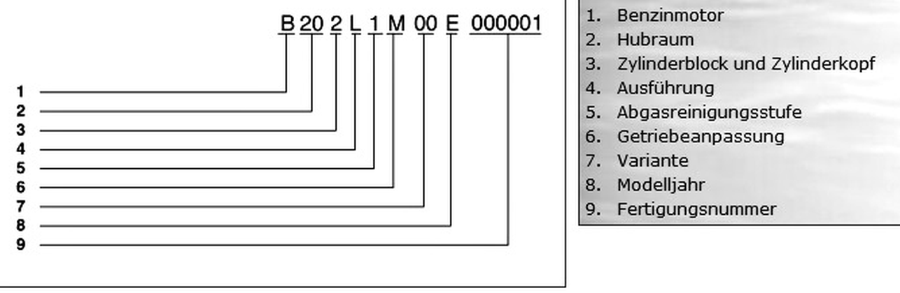

Gibt es auch eine Liste für die 205 - 234 Bezeichnungserklärung? Habe nun auch dazu was gefunden u. bei #1 eingefügt. Da habe ich schon mal die Bezeichnungen:smile:

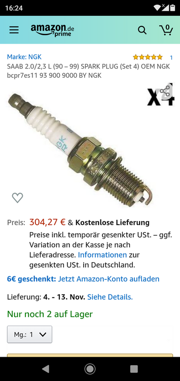

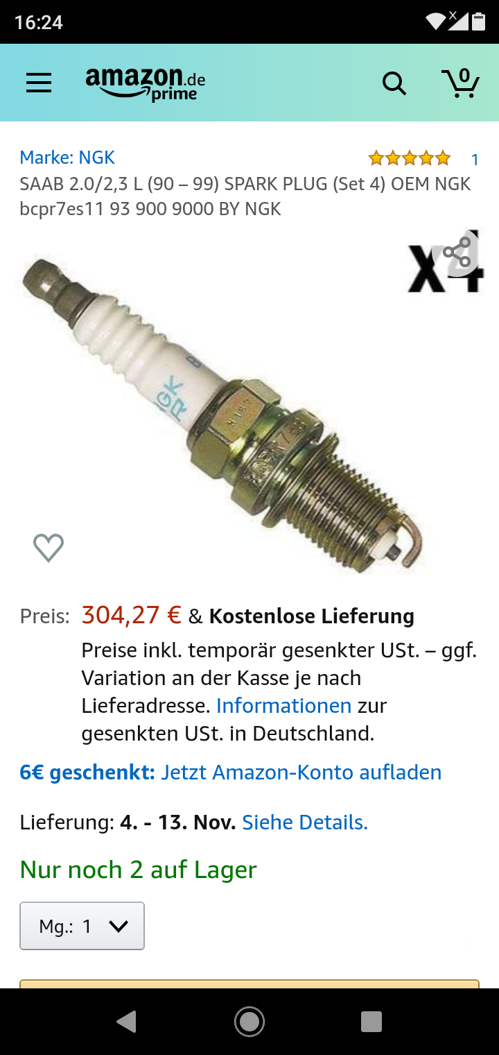

:hello: War Spaß - zur Hälfte. Vier Stück bei Amazo... (anderer Anbieter) 16 €
I-wie kommt mir das spanisch vor: Was soll ein B212i in einem 9 5 sein? Der 2.3 t (kleines t!) ist der B 235 E, großes T ist der L und Aero ist der R. Anyway haben die für MY 03 alle die gleichen Kerzen:

[mention=7746]banwe[/mention]: Ändere doch bitte mal in #1 beim 9-5 den B212 mal in B235E.
Zur Systematik der Motorenbezeichnungen:
vgl. https://en.wikipedia.org/wiki/Saab_H_engine
