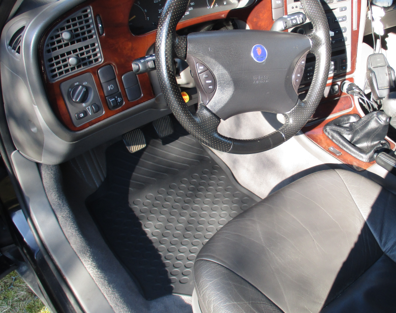

Und weil ich die grau-beigen Gummifußmatten schon lange nicht mehr schön fand, gab es einen neuen originalen Satz von Schwedenteile in frischem Schwarz...
Jetzt musst du nur noch die Gummifußmatten wieder rausnehmen und richtige Fußmatten reinlegen!
Du legst dir in dein Wohnzimmer doch auch einen Teppich und keine Gummimatte :biggrin:
Okay, Geschmächer sind verschieden. So als Winternotlösung toleriere ich das noch. :tongue:
Innenraum sieht ja für die Laufleistung sonst gut aus :top:
Ja, optisch gehe ich da mit dir mit, aber in den Alltagsautos habe ich mir die Textilmatten inzwischen trotzdem abgewöhnt.
Ich mag Gummimatten viel lieber als Textil. :top:
Nur taugen müssen sie was.

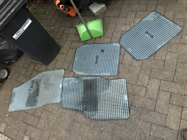

(Die ATU-Matten im 9k hatten jetzt in ihrem 2. WInter unbemerkt ein Loch im Fersenbereich, so dass der Teppich darunter klitschnass war. Schade dass es für den kein solches Angebot wie das für den 9-5 gibt.)
Es lebe die gediegene Gummifussmatte: :smile:

Das täuscht glaube ich ein wenig durch die extrem hellen Sonnenkontraste an dem Tag - der ist drinnen eigentlich Grau/Anthrazit-Schwarz. Deswegen mochte ich den grau-beigen Boden nicht mehr, den Kontrast zum Grau finde ich besser.

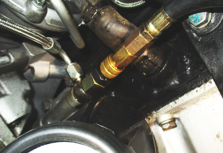

Wie geplant habe ich heute nochmal vorne am Ölfilterflansch den Öldruck gemessen und nach 4 Tkm nochmal das Öl gewechselt..
Fakt ist: Auch dieses Manometer misst im Leerlauf 1,0 bar, bei 2000 U/min genau 2,0 bar, bis 4000 U/min geht das linear weiter, bei 5000 U/min öffnet dann erkennbar das Druckregelventil und bei 4,5 bar ist dann Schluss.
Das ist sicher nicht bedenklich - aber es entspricht eben nicht der Spezifikation, und das Öl war auch noch gar nicht richtig heiß (Block am Filterflansch ca. 80°C, der Ölthermostat offenbar noch zu (Ölkühler an der Ofl. ca. 30 °C).
Ich schwanke noch zwischen so lassen und einfach fahren, und Ölwanne ab und das Lagermaß kontrollieren...
Denn das ist der einzige Punkt, an dem ich mir nicht so sicher bin, ob die in der Motorenbude die KW nicht doch geschliffen haben anstatt nur zu läppen, und das Maß hatte ich jetzt nicht kontrolliert, weil ich ja 50 Tkm zuvor gemessen hatte...
Nach der Erfahrung mit den NW-Lagerschrauben war das Vertrauen vielleicht etwas unangebracht??
Spätestens aber wenn der Druck tendenziell weiter runtergeht, werd ich das tun müssen...

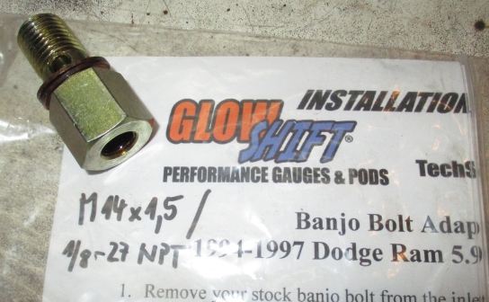

Mit etwas Druck auf den Ölrücklaufschlauch des Turbo passt die Messvorrichtung ganz gut an der Stelle.
Adapter:
