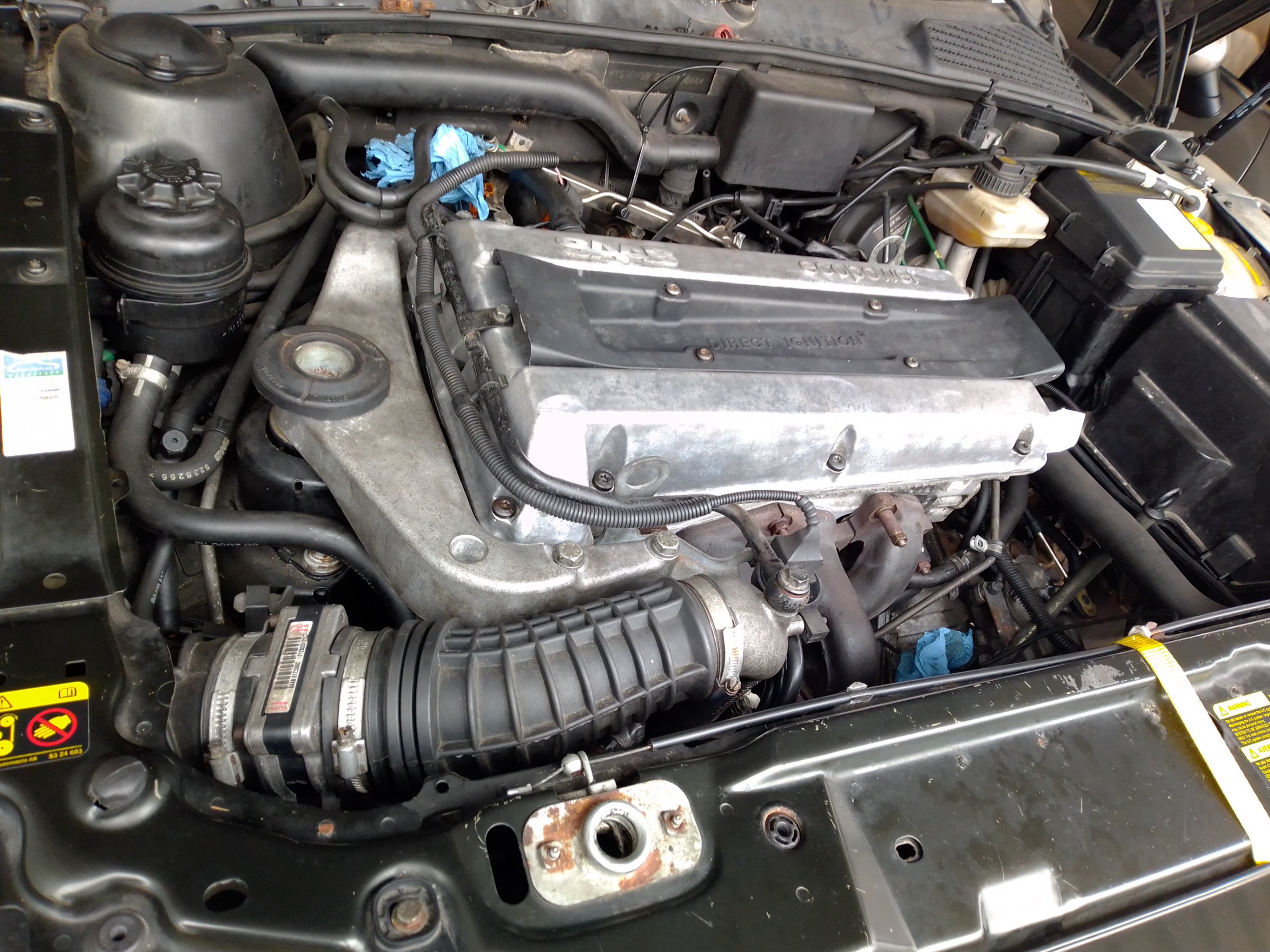

Mh, da bin ich wohl der mutigste von Euch allen. Vlt liegt es an meinder damaligen Tätigkeit als KFZ'ler. Oft musste man, um den Motor zu halten, eine mords Konstruktion montieren. Daher ging das immer so.
Der Motor in meinem 9-5 hin 100% gerade ohne das hintere Lager. Also ich würde keine Stütze o.ä montieren. Selbst mit montiertem Hilfsrahmen war keinerlei Spannung auf dem hinteren Halter.
Aber jeder muss seine Erfahrung sammeln und das tun, wo er sich sicher und gut bei fühlt.
Auf dem angehängten Bild hing der Motor ohne Hilfsrahmen im Fahrzeug. Und m.M.n hängt der Motor zu 80% in diesen Lagern.

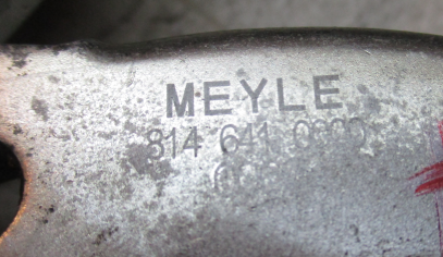

Bei der Suche stellte sich raus, dass das seinerzeit mit den neuen Querlenkern als Umrüstsatz von Ska...x verbaute Traggelenk (ohne erkennbare Herstellermarkierung) nach 15 Tkm bereits merklich Spiel hatte.
Aber das Klappern blieb mit einem neuen TG, nun eins von FAG. Hier hatte ich schon was dazu geschrieben: https://www.saab-cars.de/threads/welche-stossdaempfer-federn.79179/#post-1604632
Weil auf dem Stoßdämpferprüfstand beide vorderen Dämpfer (Sachs, auch vor 15 Tkm neu) außerdem nur mäßige Dampferwirkung aufwiesen, habe ich heute nochmal neue Federbeine (Excel-G) und Domlager von KYB eingebaut.
(Ob der Testbefund für die noch ziemlich neuen Dämpfer wirklich zutreffend ist, mag ich ja bezweifeln. Die liegen nun erstmal im Regal.)
Nach dem Ausbau war der Grund für das Klappern deutlich:
:mad:
Was ein unnötiger Aufwand nur wegen der miesen Ersatzteilqualität! Aber nun ist erstmal wieder himmlische Ruhe im Vorderwagen.
Aber das Klappern blieb mit einem neuen TG, nun eins von Lemförder. Hier hatte ich schon was dazu geschrieben: https://www.saab-cars.de/threads/welche-stossdaempfer-federn.79179/#post-1604632
Weil lt. Stoßdämperprüfstand beide vorderen Dämpfer (Sachs, auch vor 15 Tkm neu) nur mäßige Dampferwirkung aufwiesen, habe ich heute nochmal neue Federbeine (Excel-G) und Domlager von KYB eingebaut.
https://www.youtube.com/watch?v=3dxPPWM7Xy0 :mad:
[ATTACH=full]212197[/ATTACH]
Was ein unnötiger Aufwand nur wegen der miesen Ersatzteilqualität! Aber nun ist erstmal wieder Ruhe im Vorderwagen.
