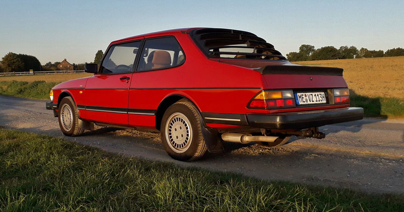

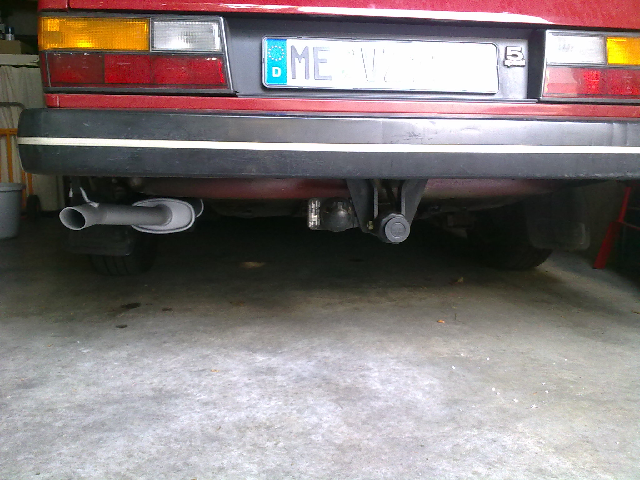

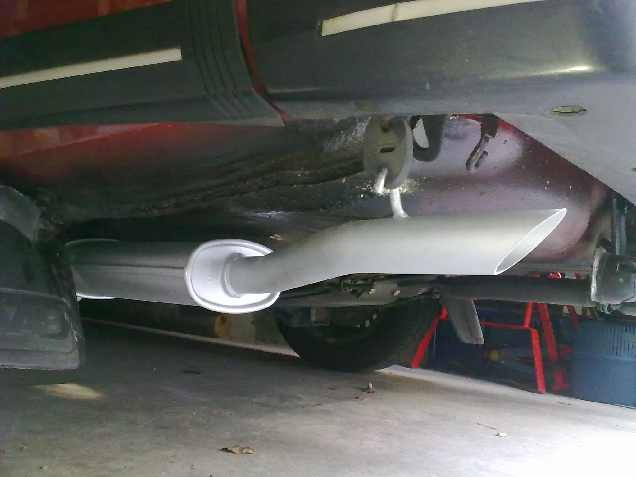

November 11, 20204 j Hallo, ich habe mir für meinen 8Vi eine Standard-Stahlanlage beim bekannten Teilehändler im Tal der Wupper besorgt. Außen mit einem zinkhaltigem Spray behandelt. Nach ca. 4Jahren immer noch gut. Dank fast nur Langstrecke auch von innen (soweit ich sehen kann ). Preislich günstig, passgenau und ovaler Endtopf
November 11, 20204 j So ähnlich, nämlich rostfrei, vielleicht nicht mehr ganz so sauber, sieht meine Ferrita am 901i CV jetzt nach 14 Jahren noch aus. Und, ehrlich, erst jetzt habe ich das Gefühl, daß sie unter Volllast bergauf ein wenig kerniger klingt. Die Vorgänger-Anlage, Original-Saab-Ersatzteil, hatte schon nach 5 Jahren erst die Glaswolle, dann ihr ganzes Leben, ausgehaucht (gemischt Vorort- und Lang-strecke). Und eben nochmal geschaut: Beide Anlagen kosteten jeweils zu ihrer Zeit fast das gleiche, allerdings 2001 in DM, 2006 in Teuro !
