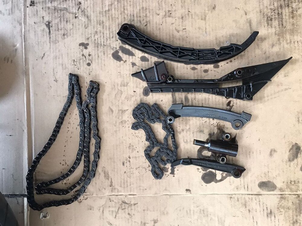

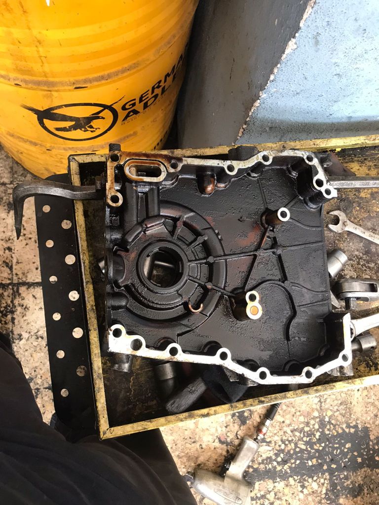

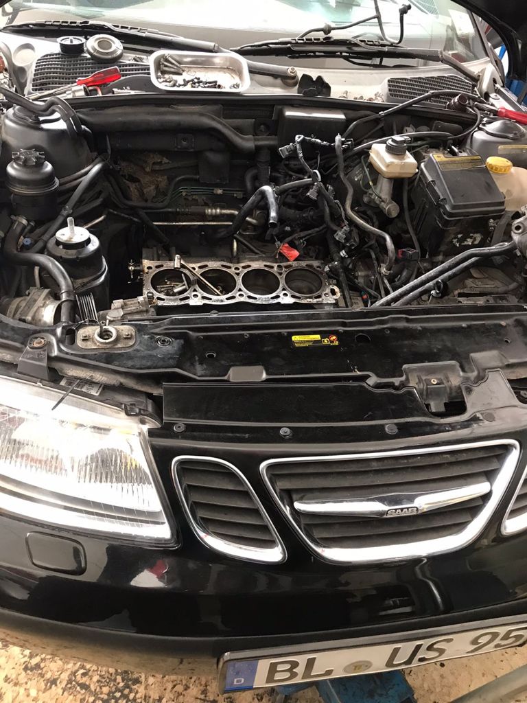

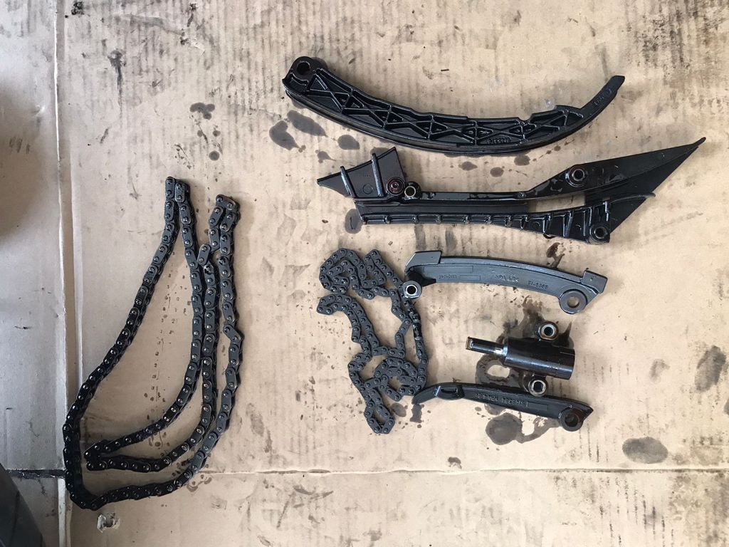

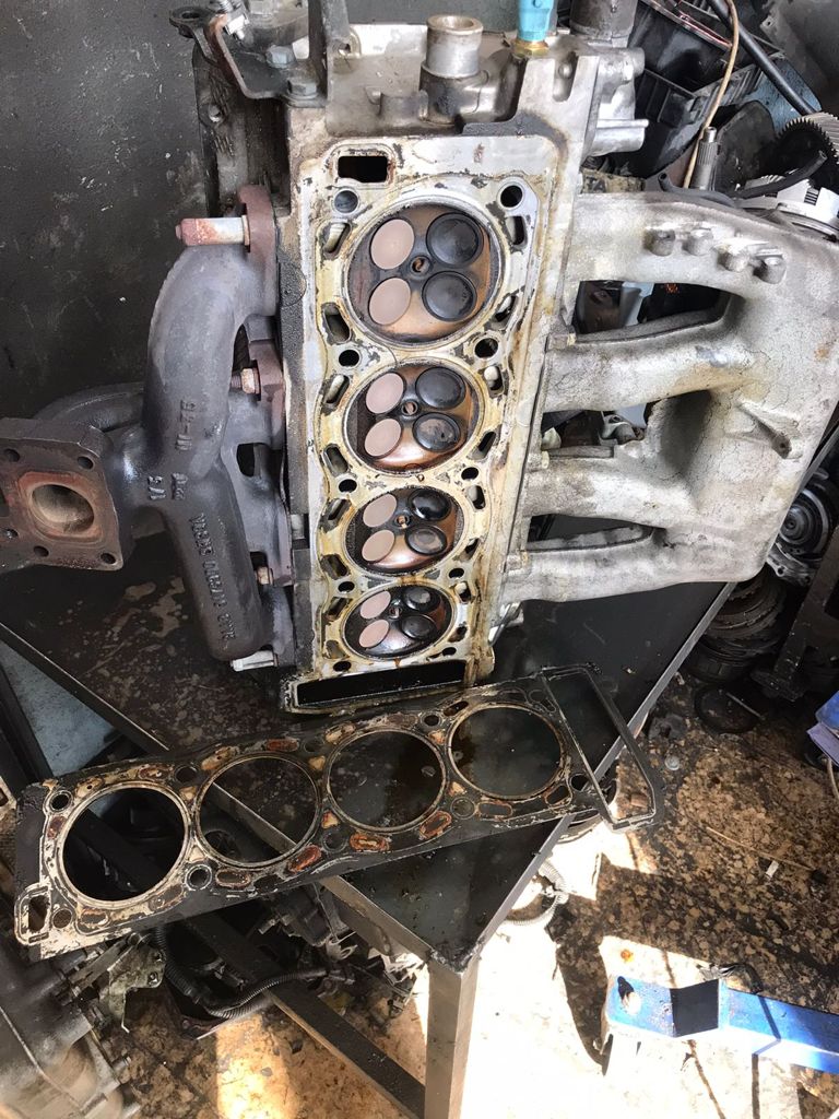

22E73B9C-396A-469A-8087-C2381B423D52.thumb.jpeg.a5c550c5d064baff6e38b31caa3d6ed0.jpeg 5E6C49DF-BD29-4855-A5CF-383B1EF4D873.thumb.jpeg.6df0fd0786f423018fd343c29e6d6109.jpeg DFE96D64-4D5C-47C3-B001-50504F135AF2.thumb.jpeg.78d69395c03f5f5af084a10e1cf148cb.jpeg So ein paar Fotos - bin zu spät dran, Auto wird heute Abend voraussichtlich fertig:

Sorry für die mehrfachen Posts, ist doof vom Handy - vielleicht kann ein Admin die mehrfachen Bilder löschen
Der Kaminbauer nennt soetwas "Glanzruß" :cool:
... wenn viel Papier oder Pappe verbrannt worden ist im Ofen. :argh:
So Auto ist fertig - Kosten komplett incl. Ersatzteil 425 JD, ca. 500 Euro. Kann man nichts sagen - oder?
