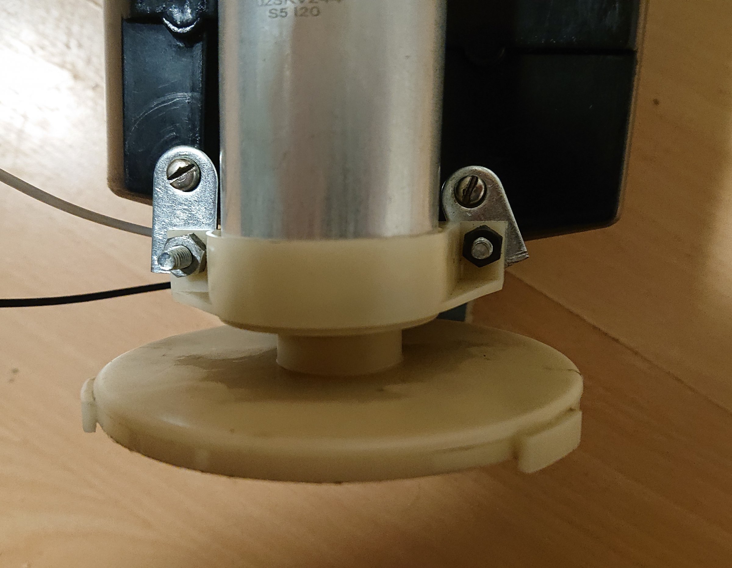

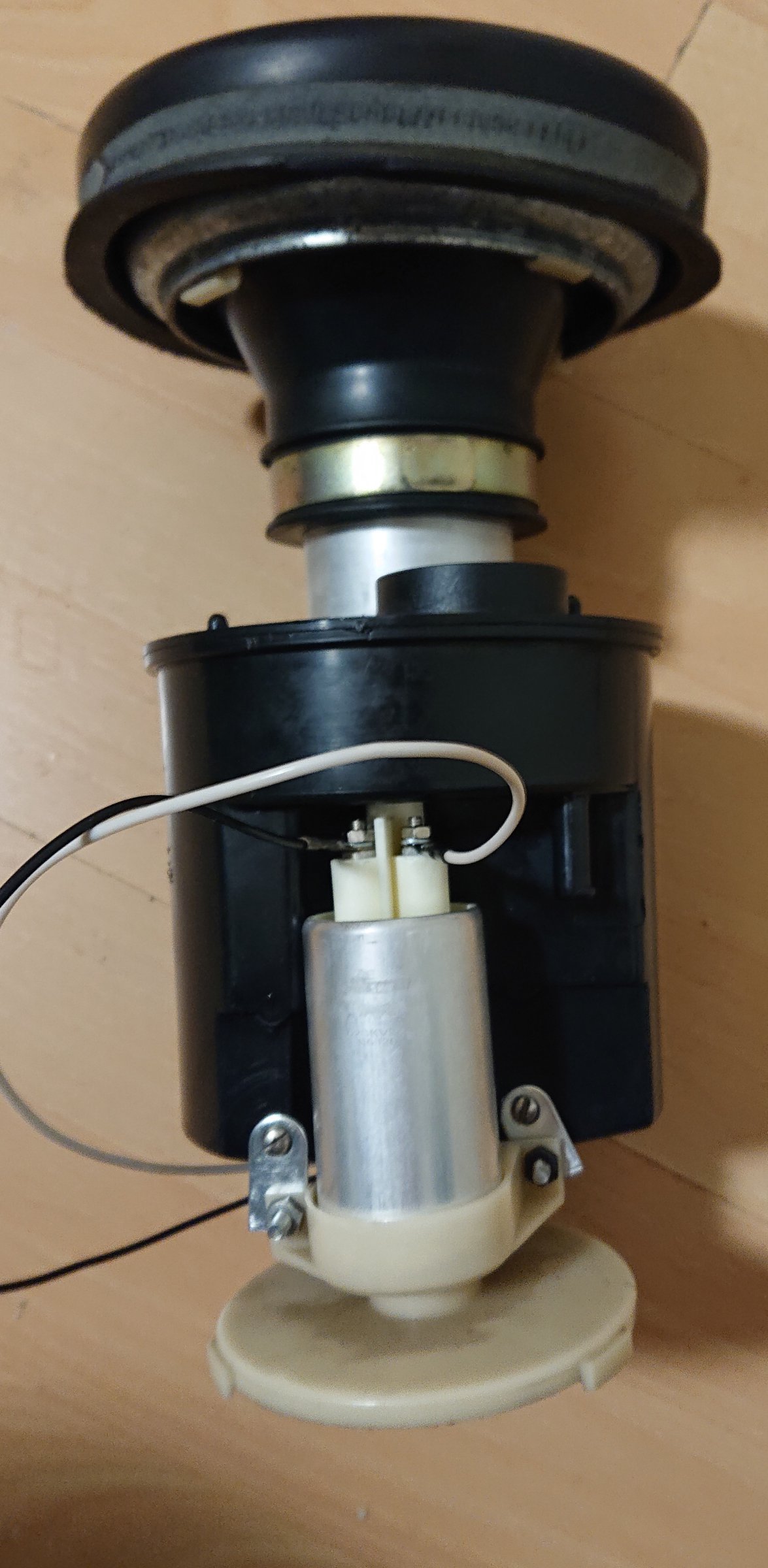

Soo die neue Vorförderpumpe ist jetzt angekommen... Und die ist zu lang .. Ich habe jetzt etwas zusammen gefrickelt.. Was meint ihr? Kann das funktionieren?
Da stellt sich mir die Frage, ob die Pumpeneinheit sich so noch montieren läßt. Könnte zu hoch sein und unten am Boden anstoßen, was nicht Sinn der Sache ist.
Ja die Pumpe lässt sich zum Glück etwas verkürzten mit dem Gummitrichter.. Im do it yourself Buch steht die muss 25 cm sein.. Das ist sie jetzt ‍♂️
Hmm,
würde mir nicht gefallen.
Der schwarze Behälter sitzt ja dann entsprechend höher. Und das ist nicht so gedacht.
Was es für Auswirkungen haben wird...schwer zu sagen.
Naja der Unterschied ist 1,3 cm.. Und im Buch steht 3-5 cm soll die Oberkante der Pumpe Abstand zum Rand des Trichter haben.. Hat einer das Werkstatthandbuch zur Kraftstoff Anlage?
