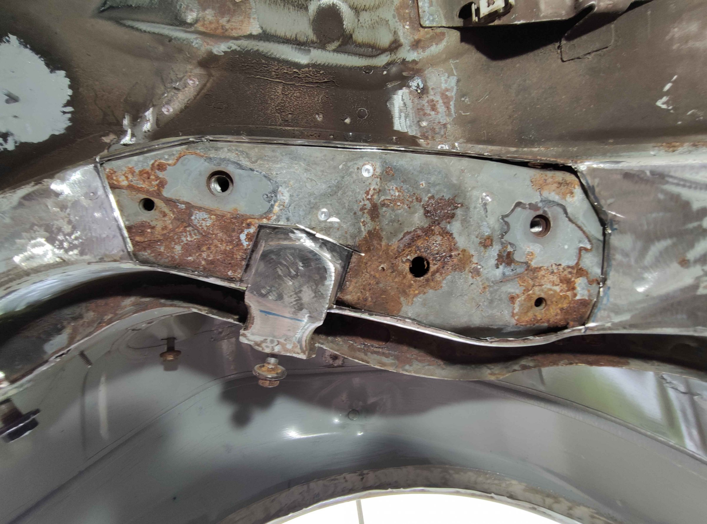

Ich habe mich den Längsträgern gewidmet:
Das Blech hat ja für den Lenker der HA eine "Beule". Die hab' ich in das grob zugeschnittene Blech gemacht, bevor ich das heraus getrennt habe. Etwas unkonventionell fixiert:

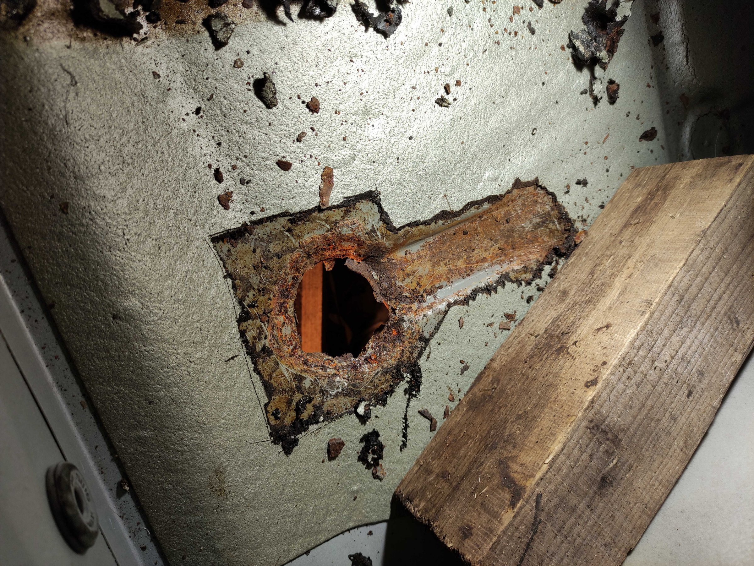

Nach dem Heraustrennen (und Aufbohren der Schweißpunkte) sah es darunter so aus:
Nach etwas Entrosten (auf dem Bild noch nicht fertig) stellte sich das als halb so wild heraus. Aber woher kommt das Wasser zwischen diese Bleche? Lösungsansatz folgt...

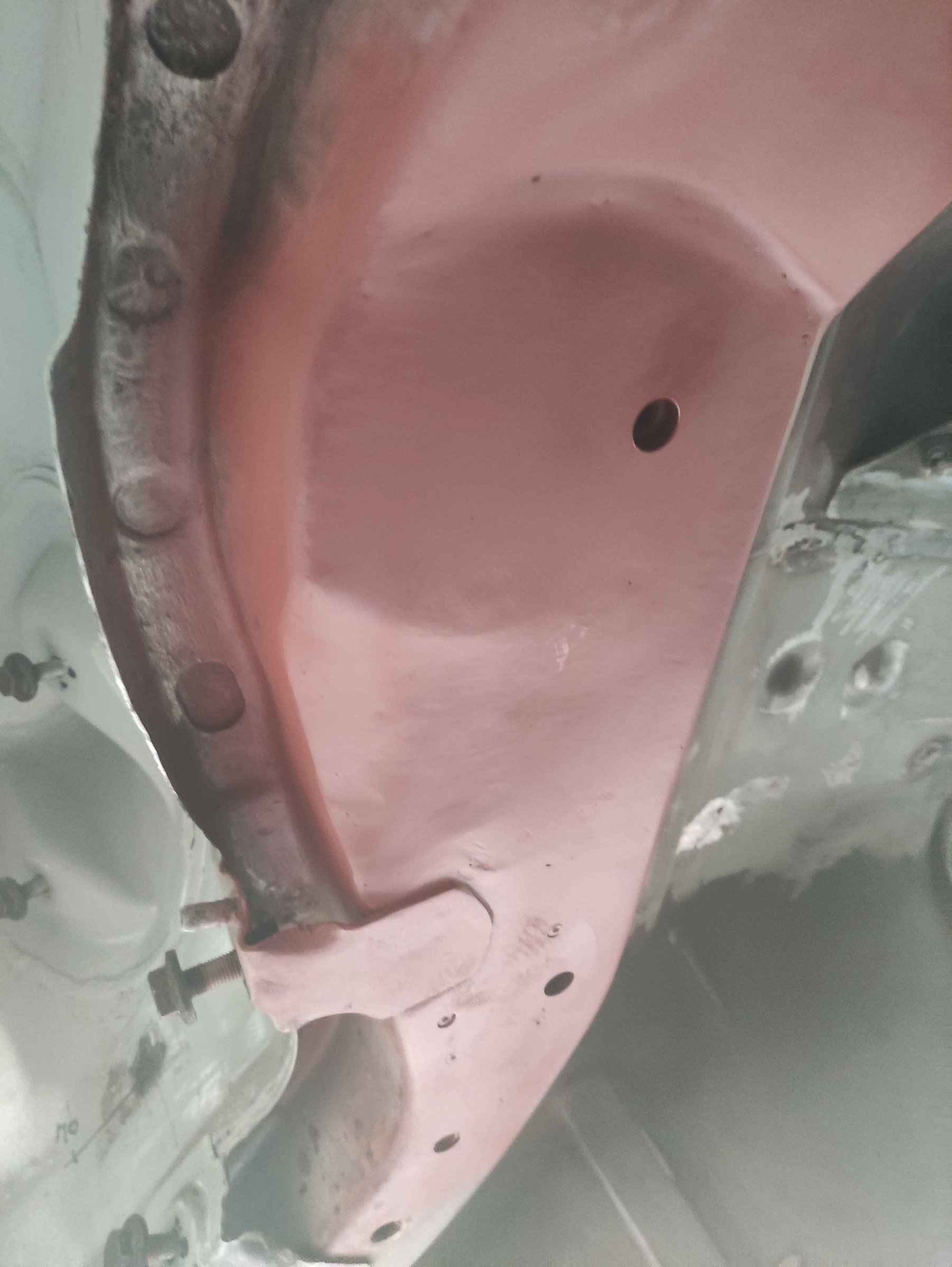

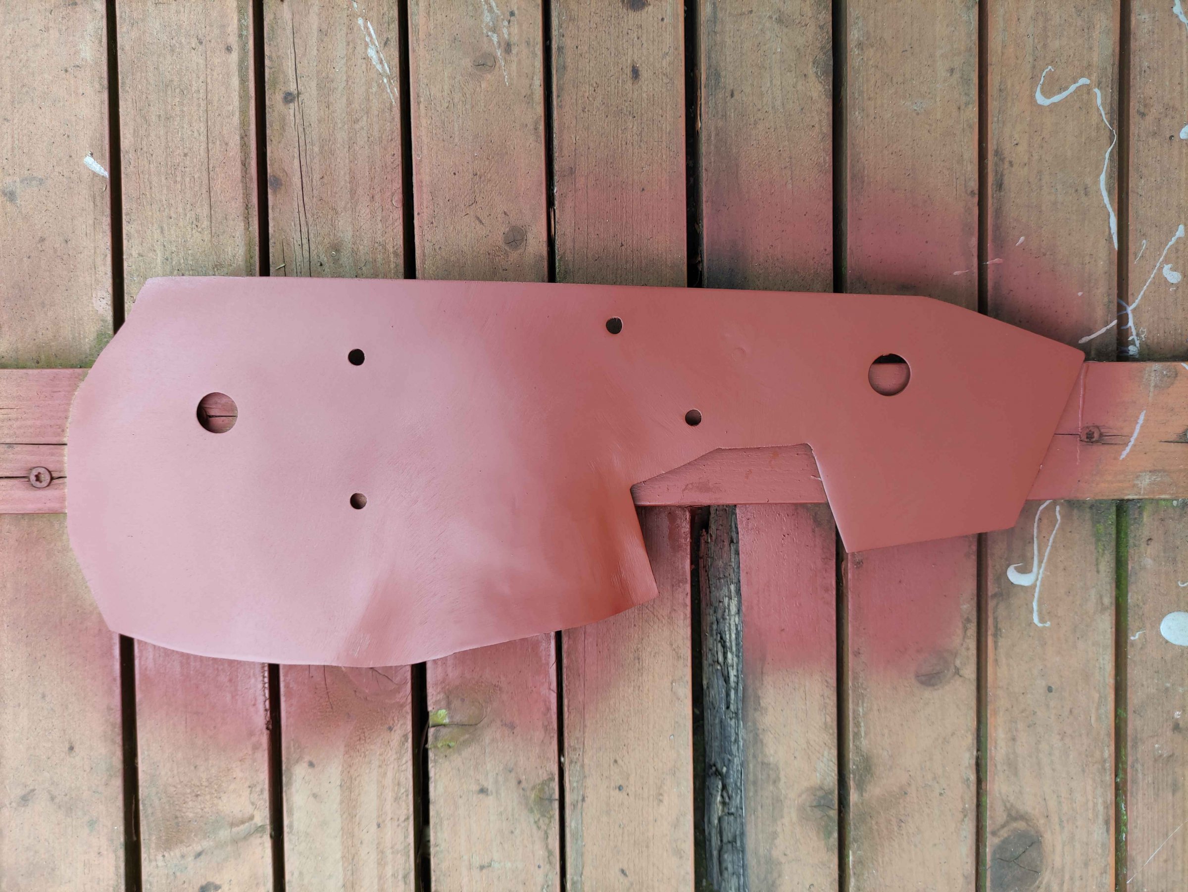

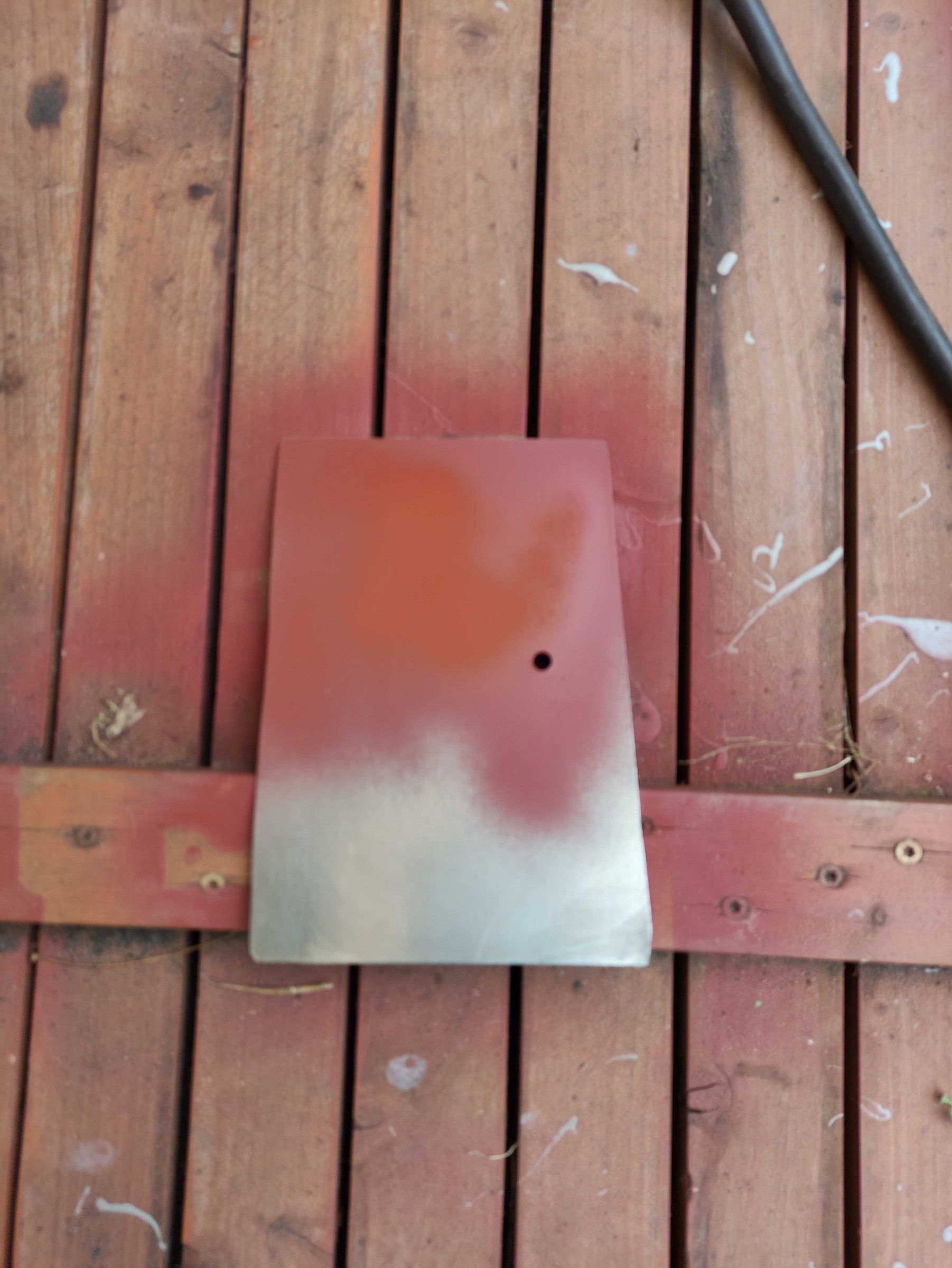

Blech eingepasst:
Schweißprimer 'druff:
Das untere Blech zuerst mit Owatrol behandelt, dann auch Schweißprimer:

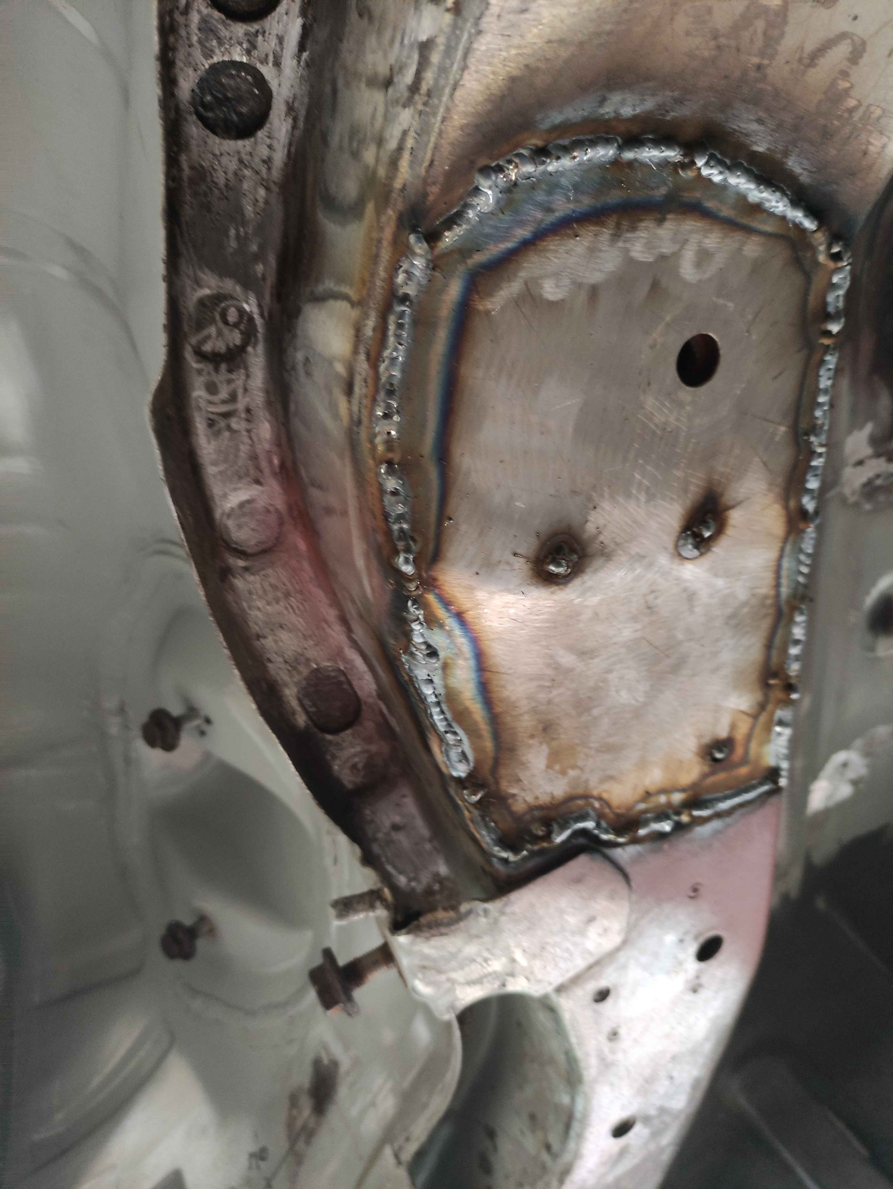

Verschweißt (geht schöner, rede mich damit heraus, dass es liegend über Kopf...):

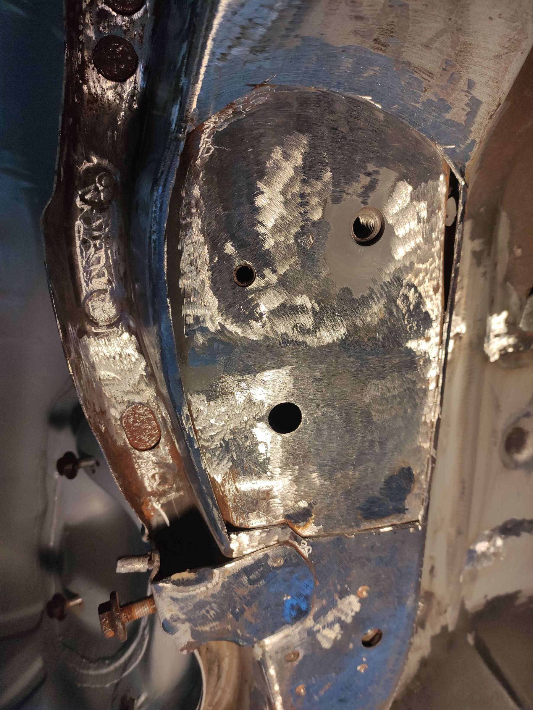

Verschliffen und wieder Primer darauf:
Beifahrerseite fäädisch
:ciao:

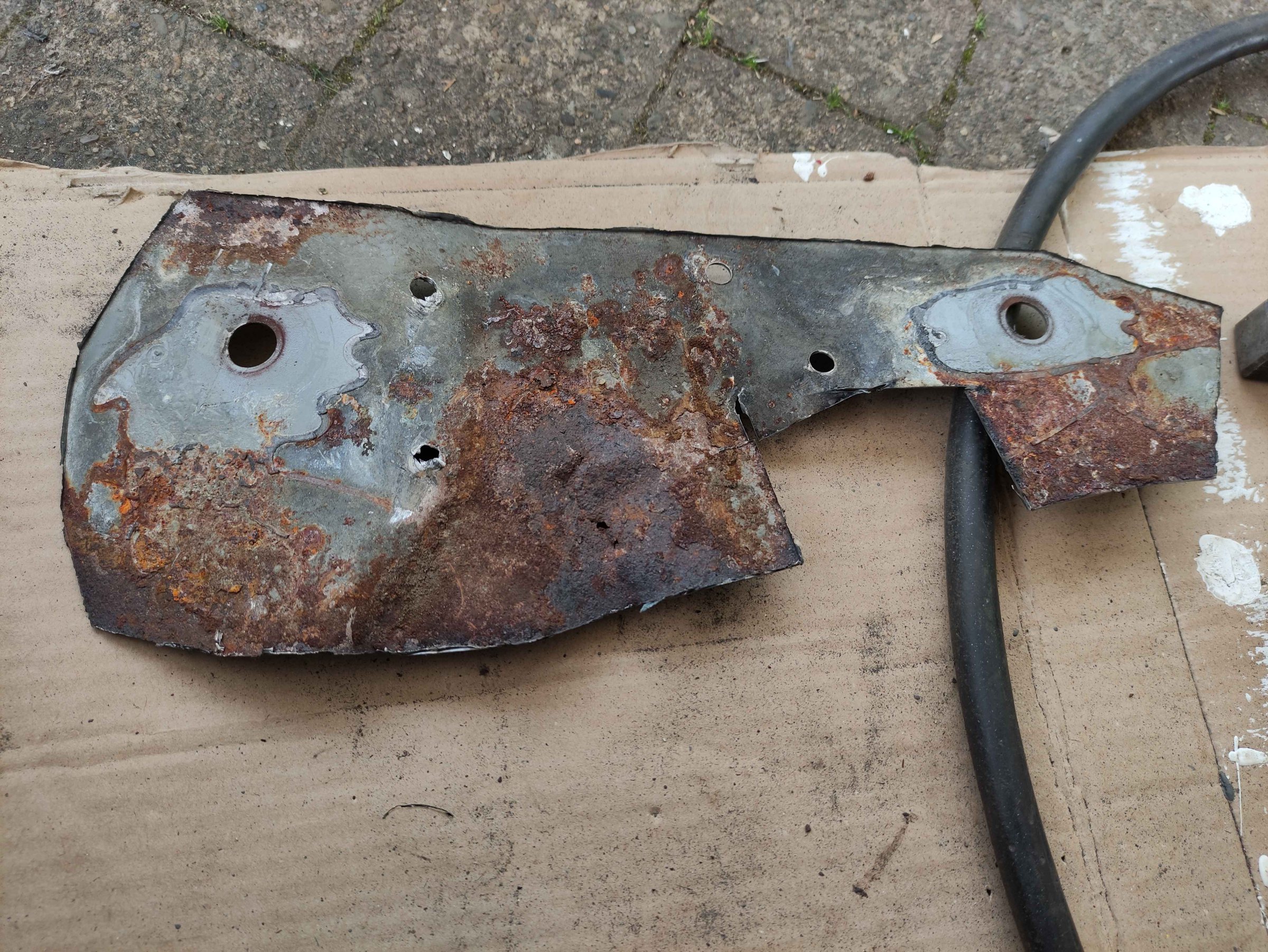

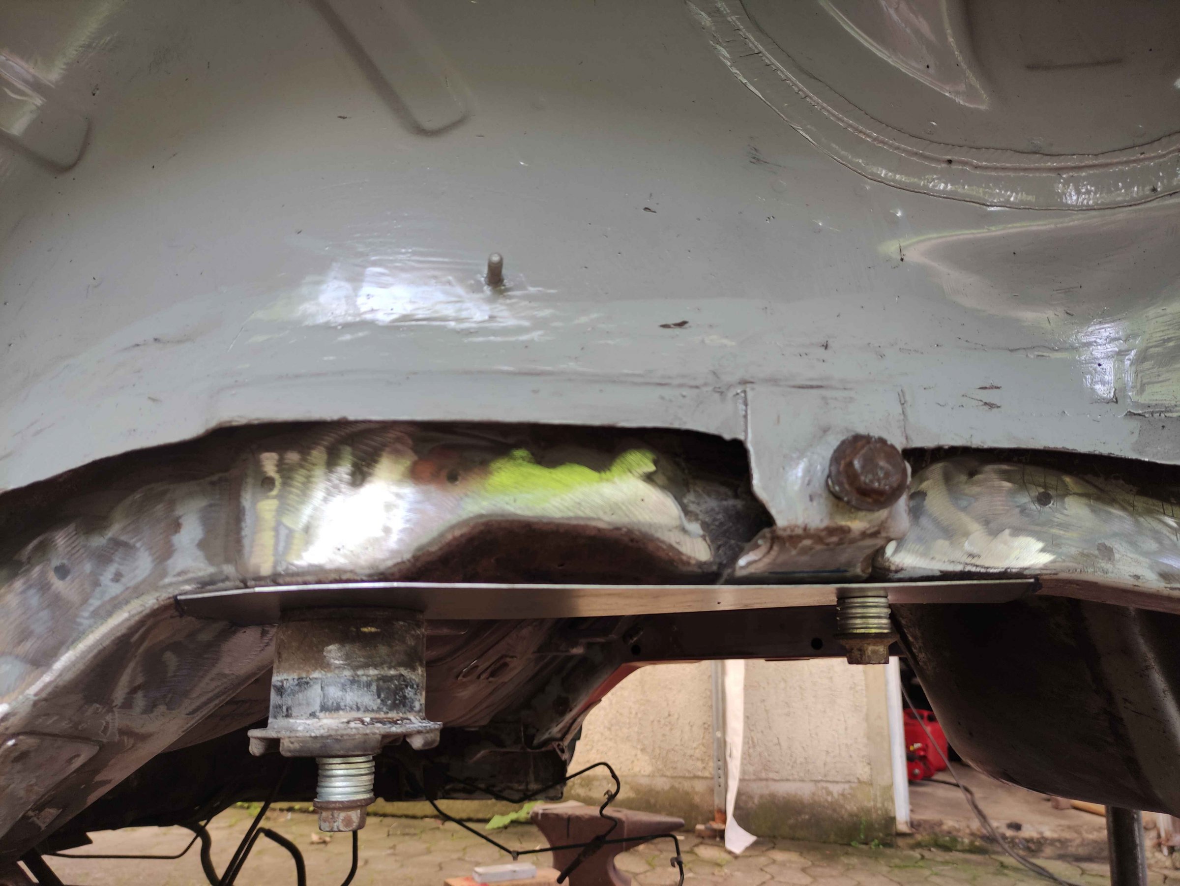

Auf der Fahrerseite bin ich mittlerweile fast fertig. Hier war der Träger über eine größere Fläche rostig:

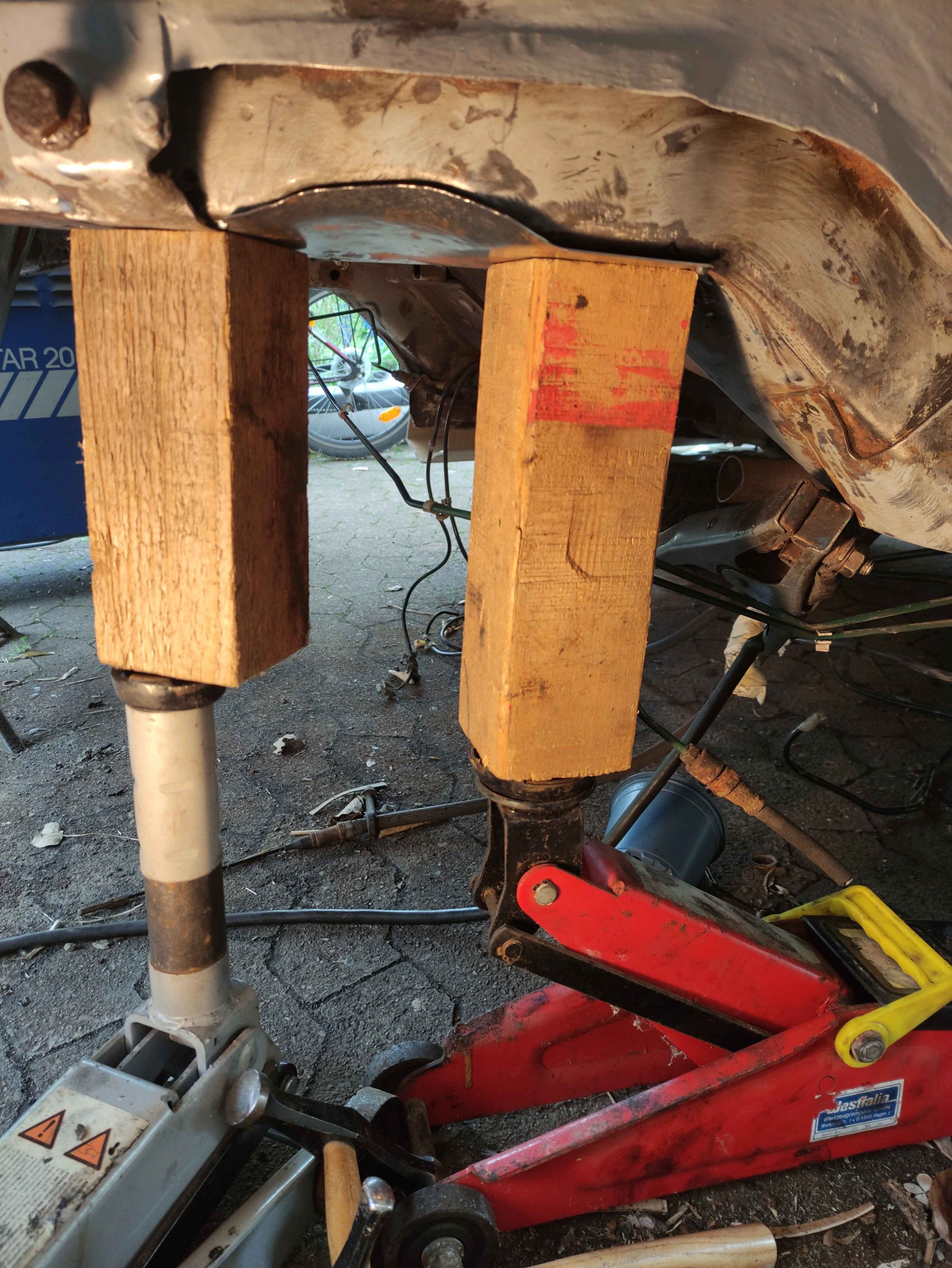

Diesmal nicht die blöde Aktion mit den beiden Wagenhebern:
Die U-Scheiben sind dazu, dass man die Schrauben nicht soweit hineidrehen muss. Auf den letzten Gängen des Gewindes kommt eine Art "Hemmung". Scheint zur Sicherung zu sein. Gewinde ist absolut in Ordnung. Vielleicht kann mich da einer aufklähren...
Darunter war's nicht ganz so rostig. Aber wieder Wasser dazwischen gewesen :hmmmm:
Um die Bohrungen für die Schrauben der HA war scheinbar etwas Dichtmasse im Werk aufgetragen worden sein. Vielleicht damit kein Wasser durch die Schraubenlöcher kommt. Aber man kann eindutig erkennen, dass es woanders herkam:
Die Ecken habe ich noch mit einen Dremel (Jawoll!) bearbeitet. Rost war dann, im Gegensatz zu diesem Bild, dann ganz weg:

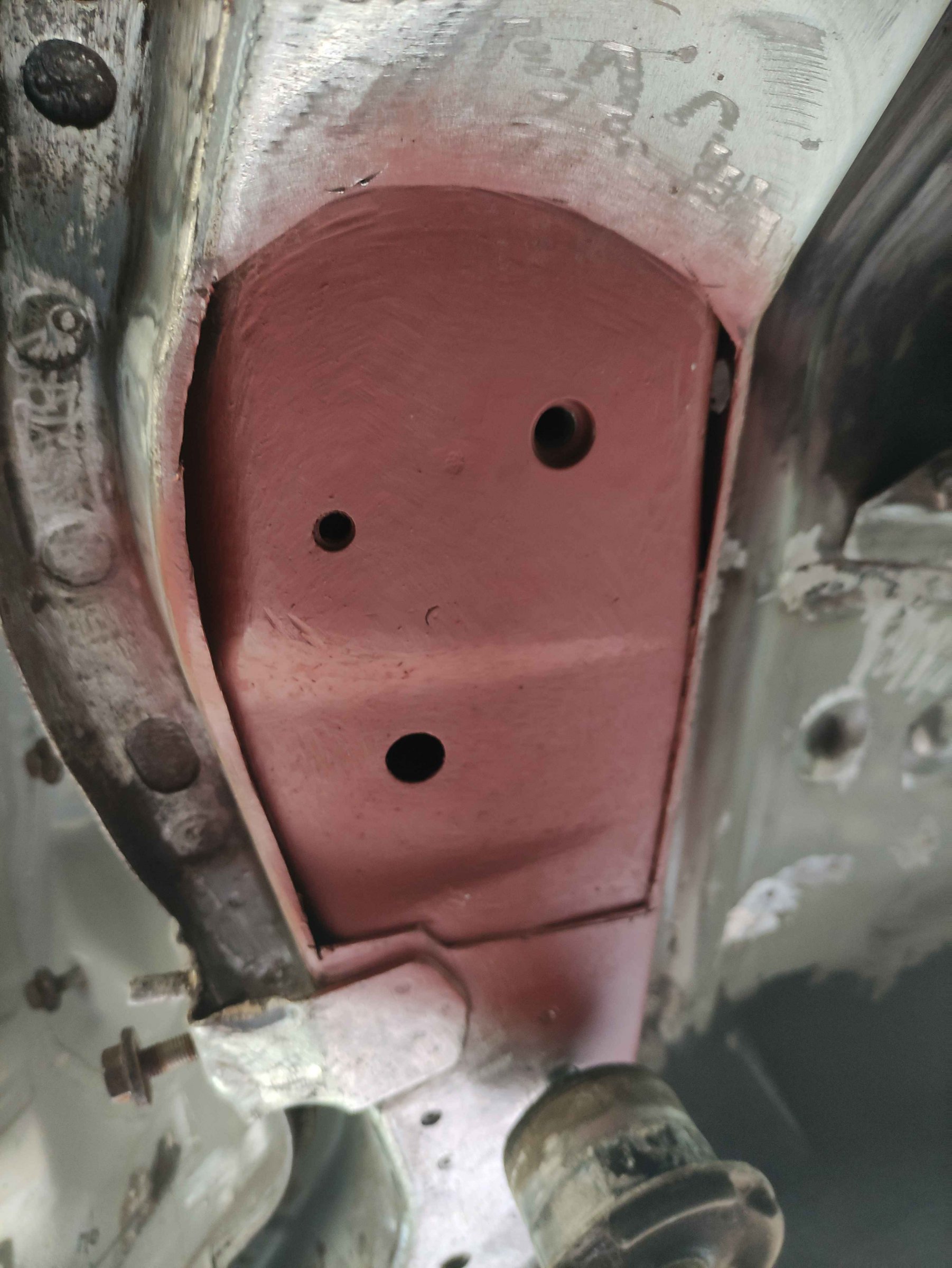

Zum Einschweißen binn ich noch nicht gekommen. Owatrol muss noch trocknen. Das Blech ist aber bereits eingepasst und fertig:
Der Rest ist dann kein Hexenwerk mehr...

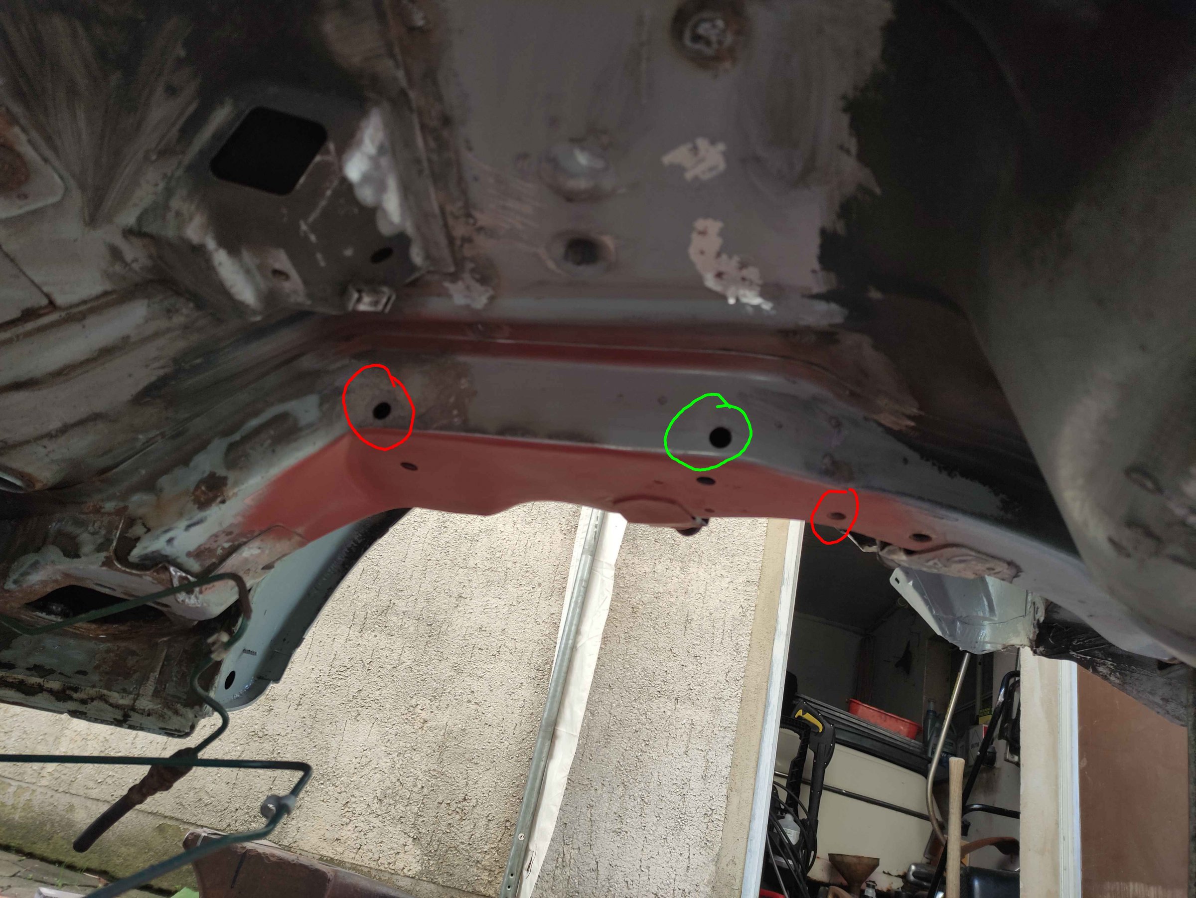

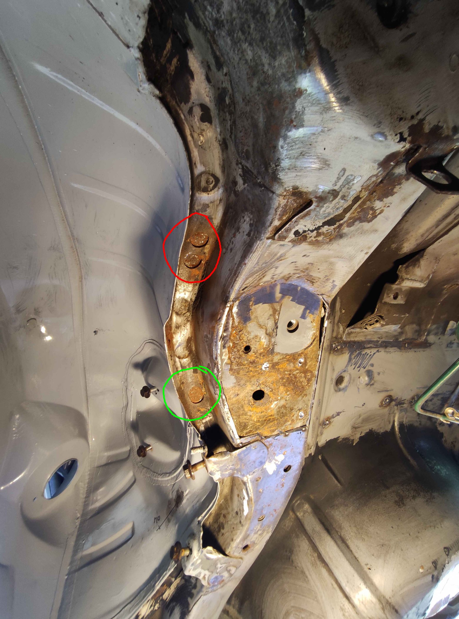

Ich habe mir Gedanken gemacht wo eigentlich das Wasser kommt, was zwischen den Blechlagen Ärger macht. Im Längsträger sind ja diverse Bohrungen, die einfach offen sind:
Die bei eingebautem Querträger offen sind, habe ich rot markiert. Die grün markierte Bohrung wird normalerweise verdeckt und spielt keine Rolle...
Aber es gibt noch weitere Zugänge:
Die ovale Ausparung (grün) und die beiden runden Öffnungen (rot). Hier ist ein Spalt offen und aufgewirbeltes Wasser (mit Salz :eek:) kann eindringen. Viel sicherlich nicht, aber wenn es einmal drin ist...
Am Vorderwagen rostet der 9-5 (bis auf Schloßträger usw.) eigentlich recht wenig. Dort sind auch die meisten Öffnungen verschlossen und (zumindest beim vfl) fast alle Blechfugen abgedichtet.
Hinten ist das wohl GM in Reinkultur :biggrin:. Zumindest gibt es sehr viele Öffnungen, die Wasser, Salz und Dreck Zugang erlauben.
Ich werde also die Bohrungen im ersten Bild mit Gummistopfen verschließen und die Öffnungen im zweiten Bild mit Dichtmasse abdichten.

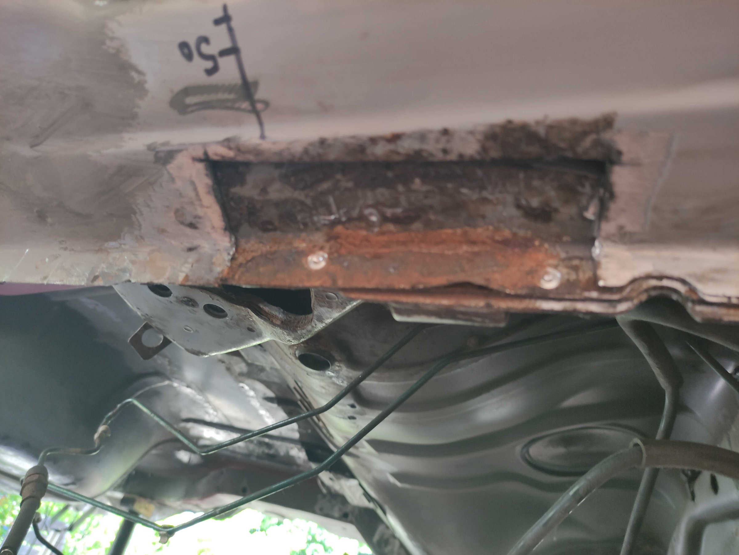

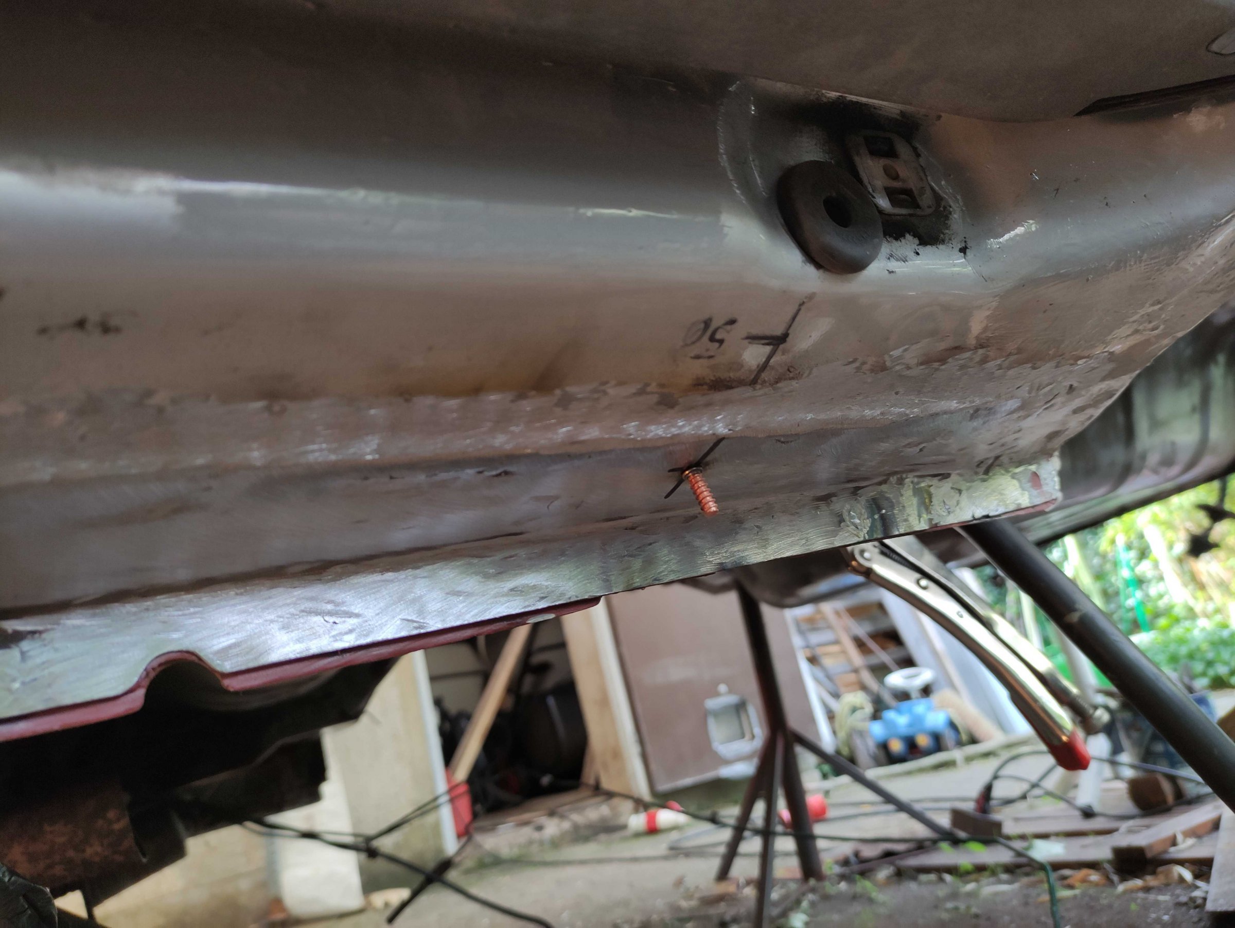

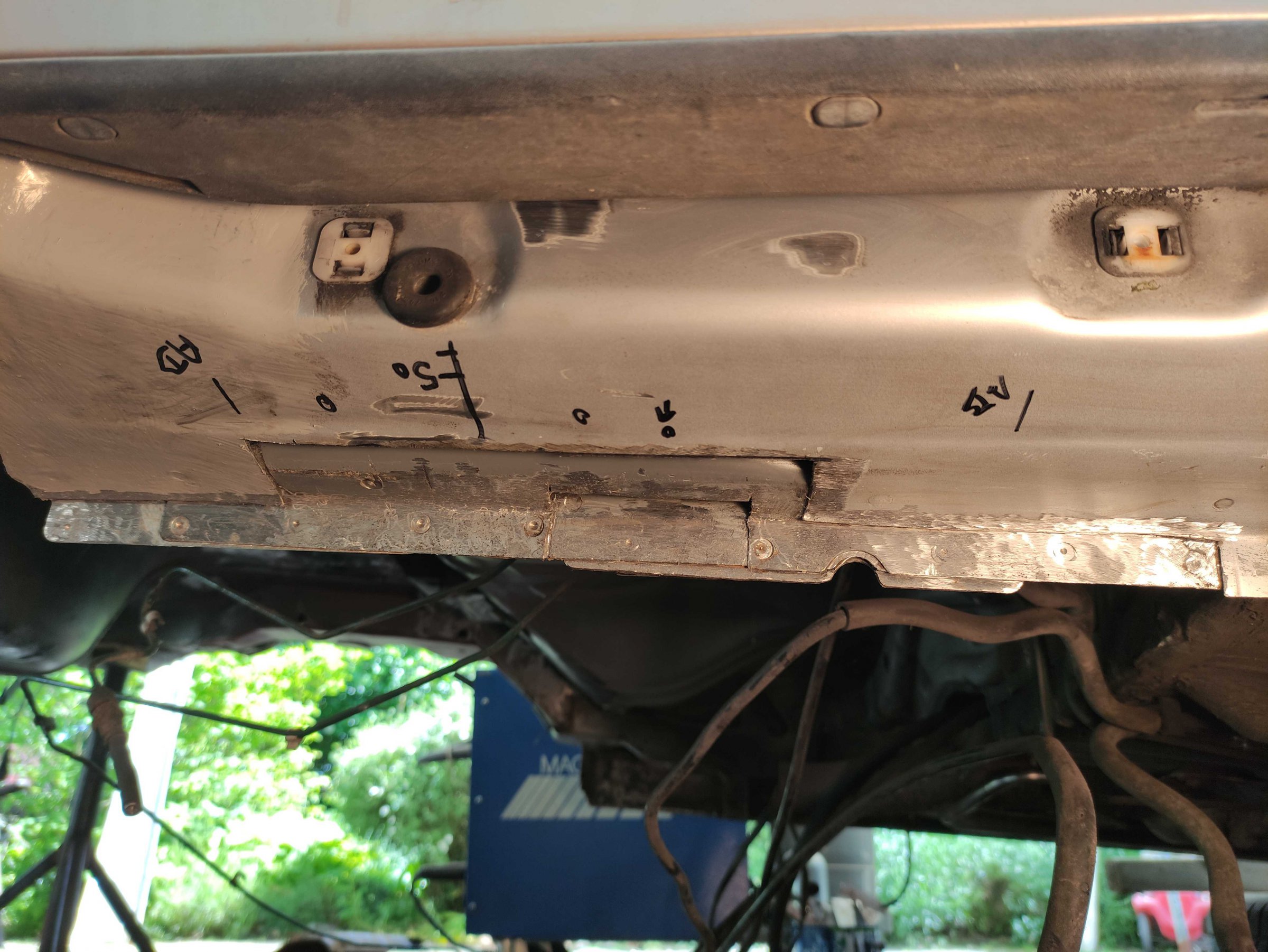

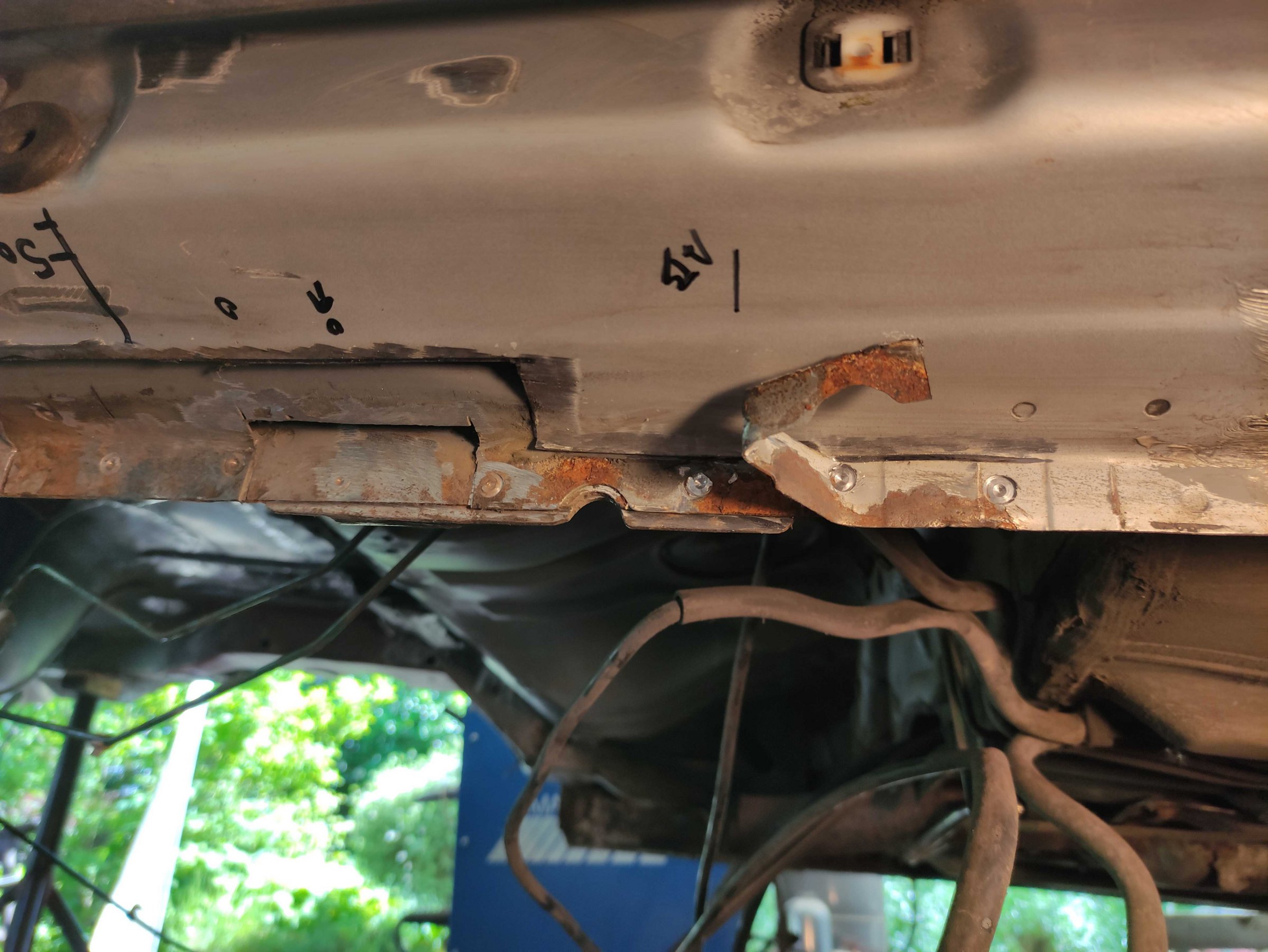

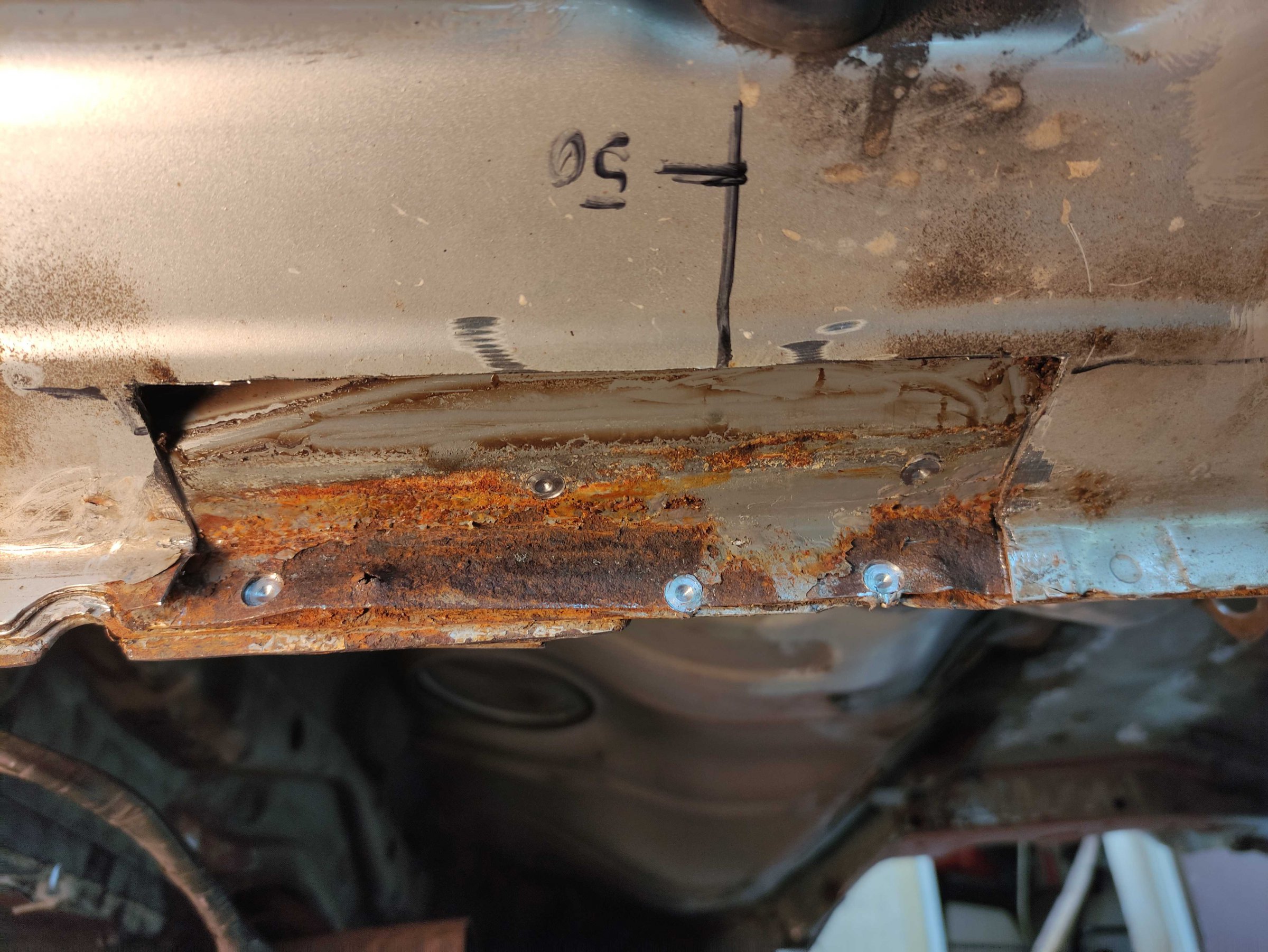

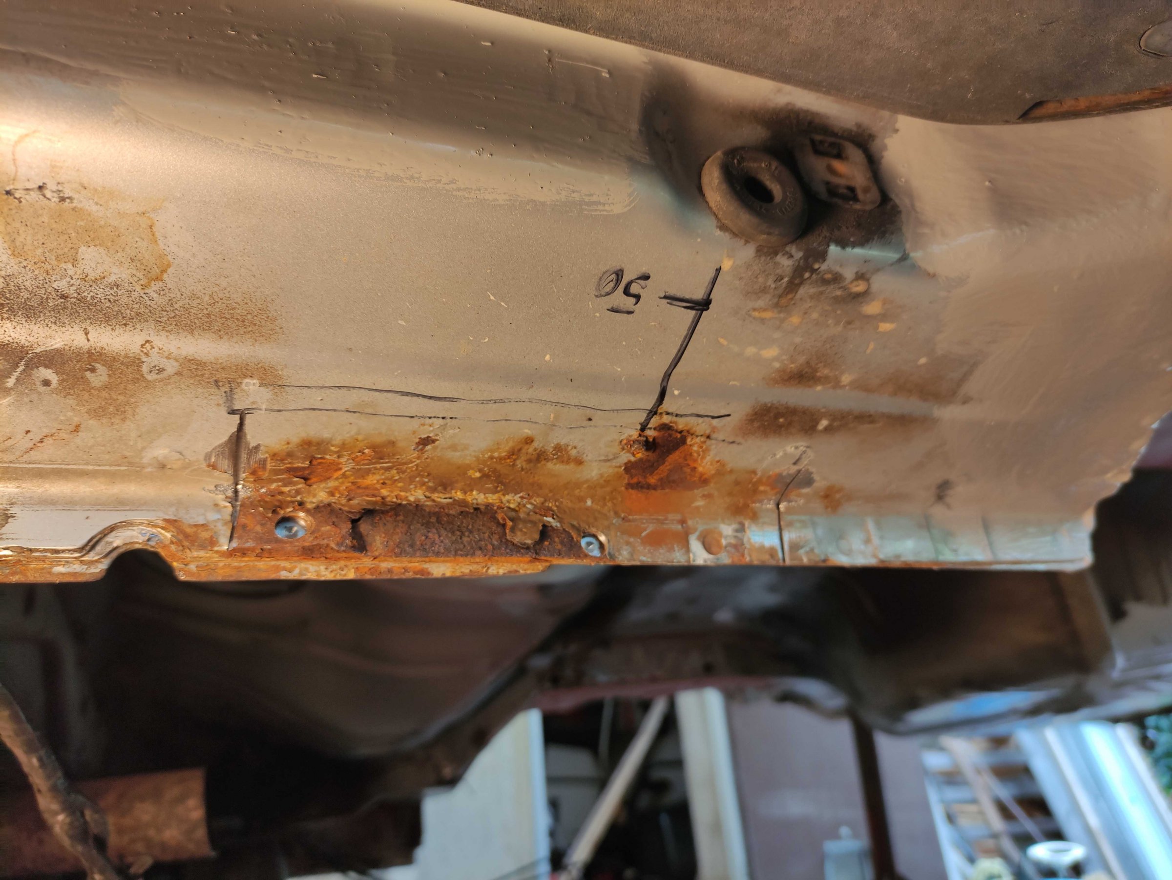

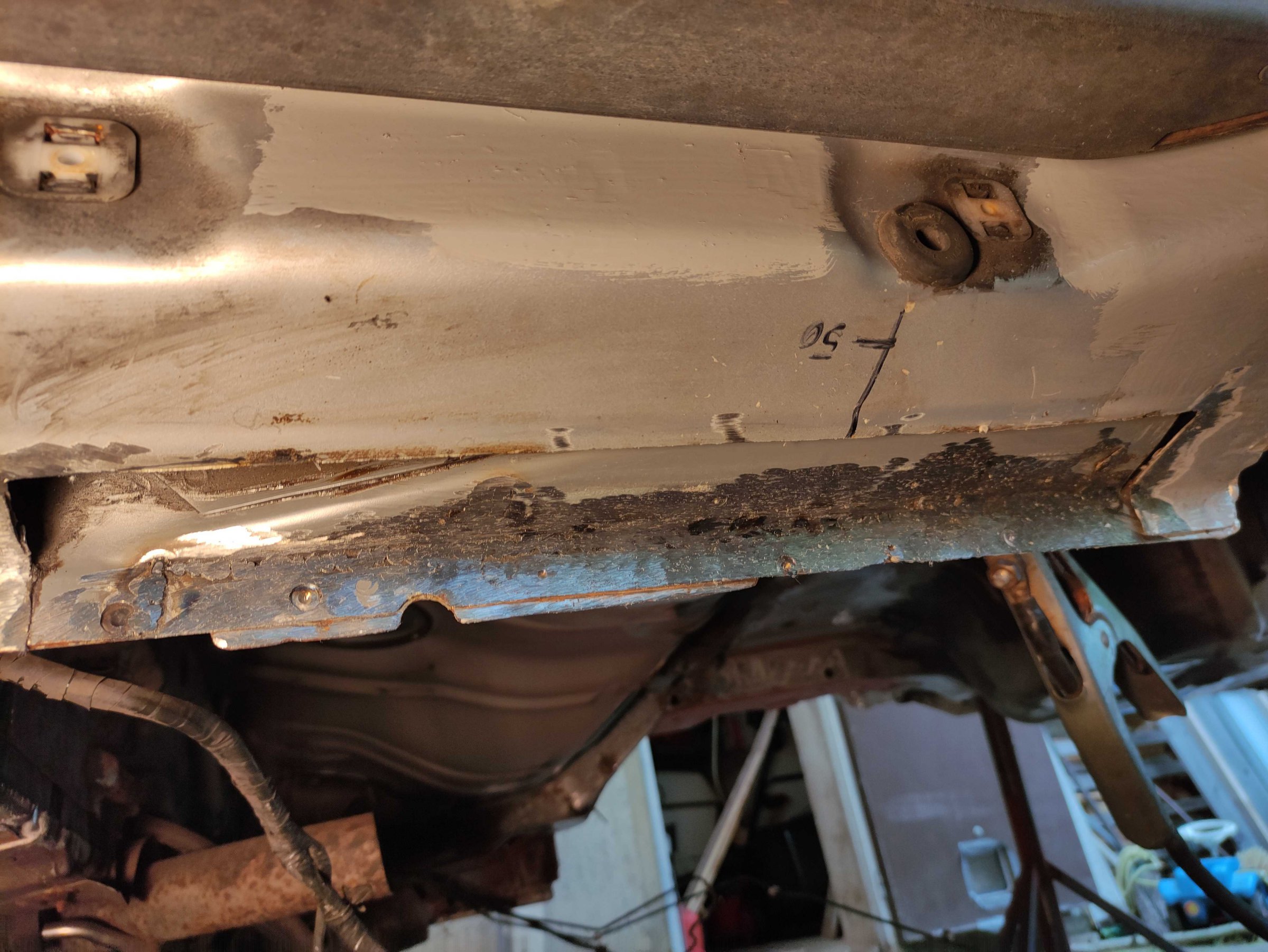

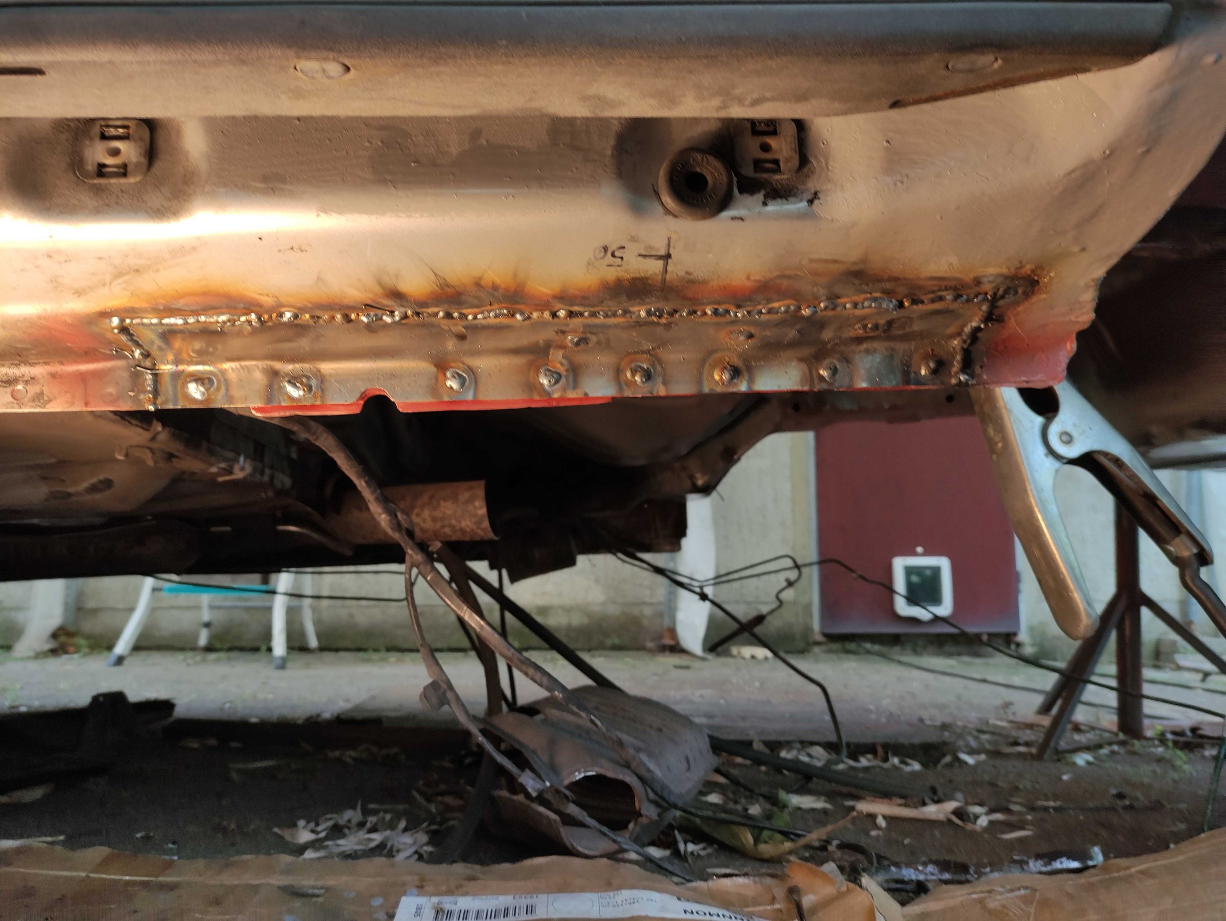

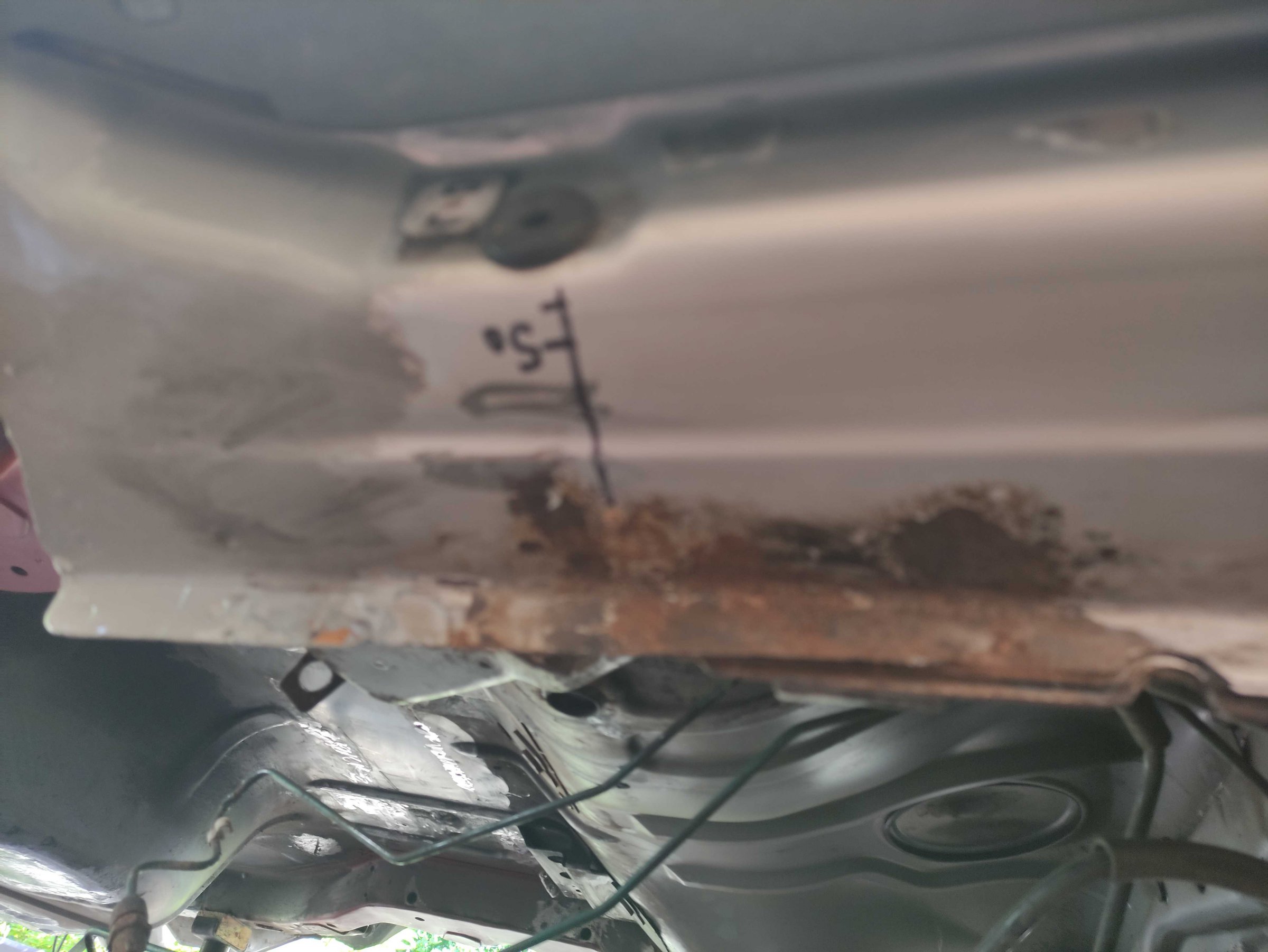

Bevor ich an den Atlantik gefahren bin, habe ich die Unterkante des Schwellers auf der rechten Seite bearbeitet. Sah zuerst gar nicht dramatisch aus. Bilder waren leider nich alle Scharf...
Angefangen was "wegzuschnippeln"...
Und noch mehr...
Und NOCH mehr...
Am Schluss waren mehrere Lagen aufgetrennt. Eigentlich unglaublich was die da in Trollhättän so übereinander gebrutzelt haben...
Das Ganze wieder mit einzelnen Blechen verschlossen. Aber auch an einen Ablauf gedacht. Rost ist hier Geschichte.... :rolleyes:

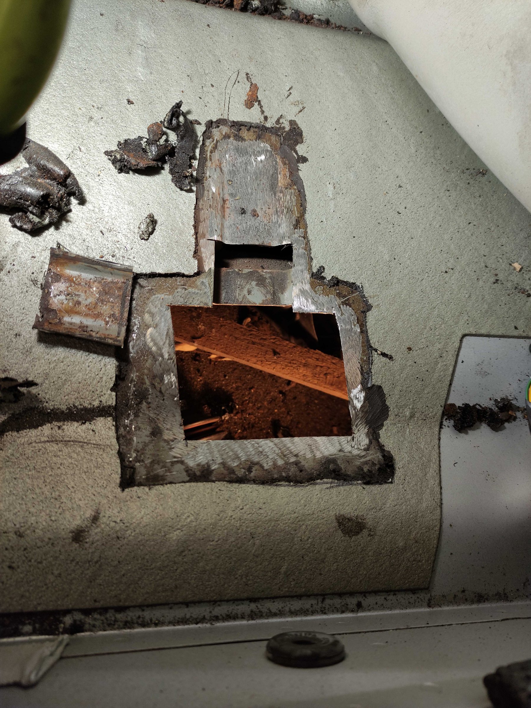

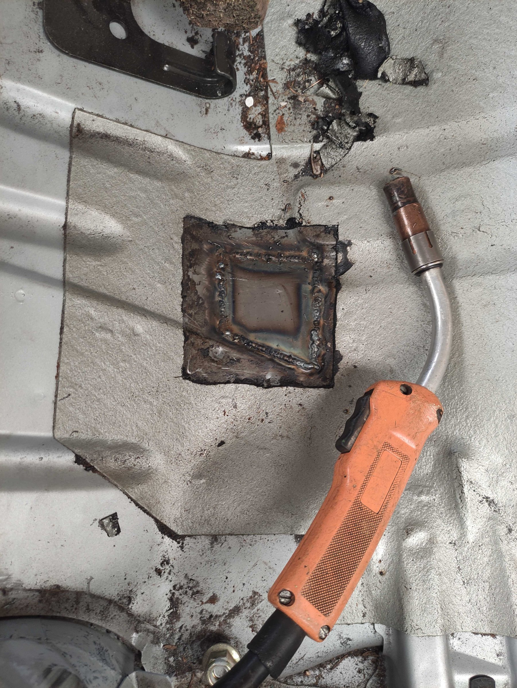

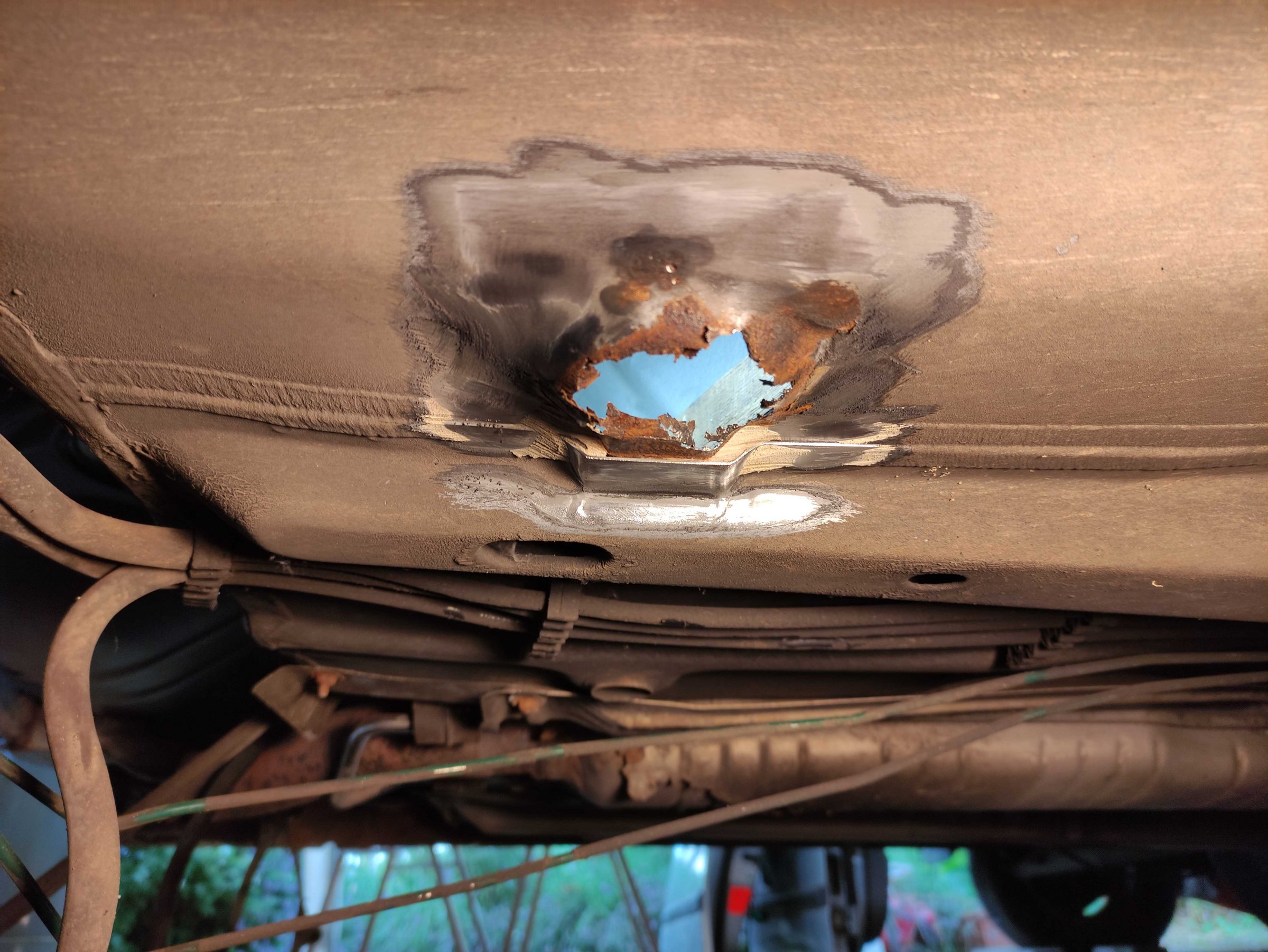

Was mich derzeit noch beschäftigt, ist munteres "Stopfenschweißen". Jo, die ganzen Ablauflöcher rosten munter vor sich hin. Heute habe ich den dreizehnten Stopfen zugeschweißt :biggrin:.
Einer unter dem Rücksitz (und über dem Tank):
Blech gedengelt, eingeschweißt, wech damit...

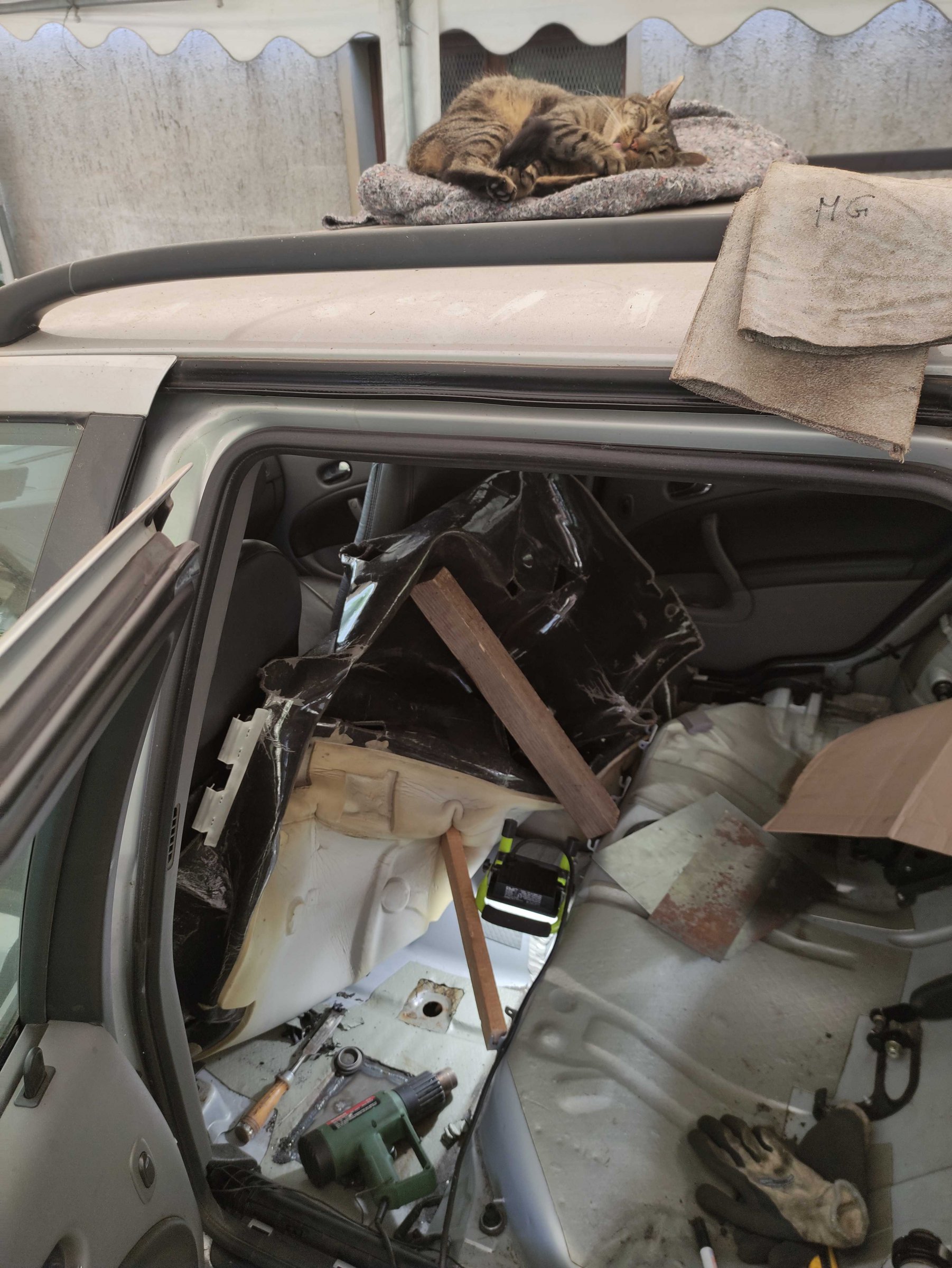

Während ich da so im "Untergeschoss" arbeite entspannt sich Kater Pinot auf dem Dach...
Winkelschleifer und Schweißgerät haben ihn überhaupt nicht aus der Ruhe bringen können :top:
[ATTACH]202991[/ATTACH]
[ATTACH]202992[/ATTACH]

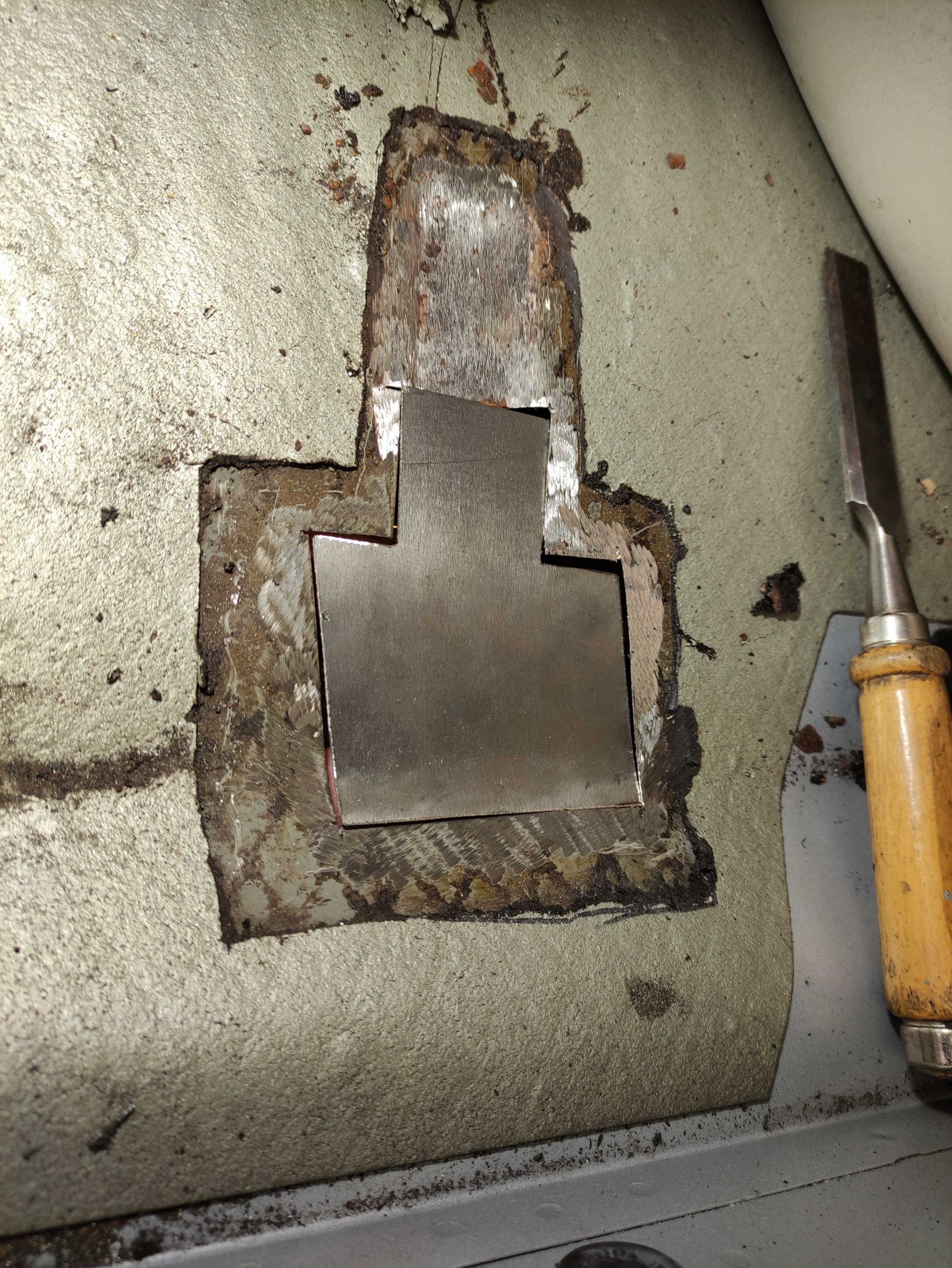

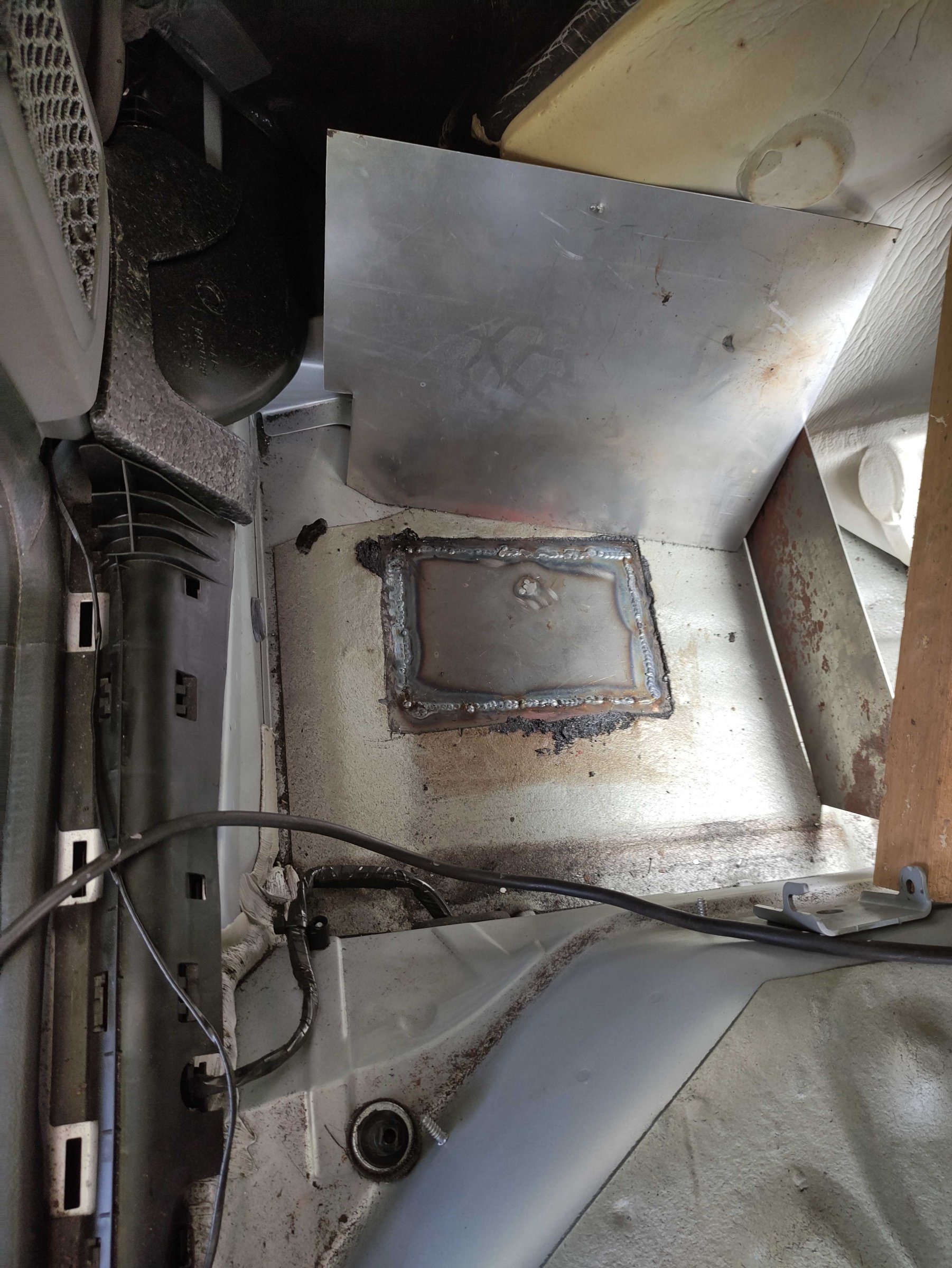

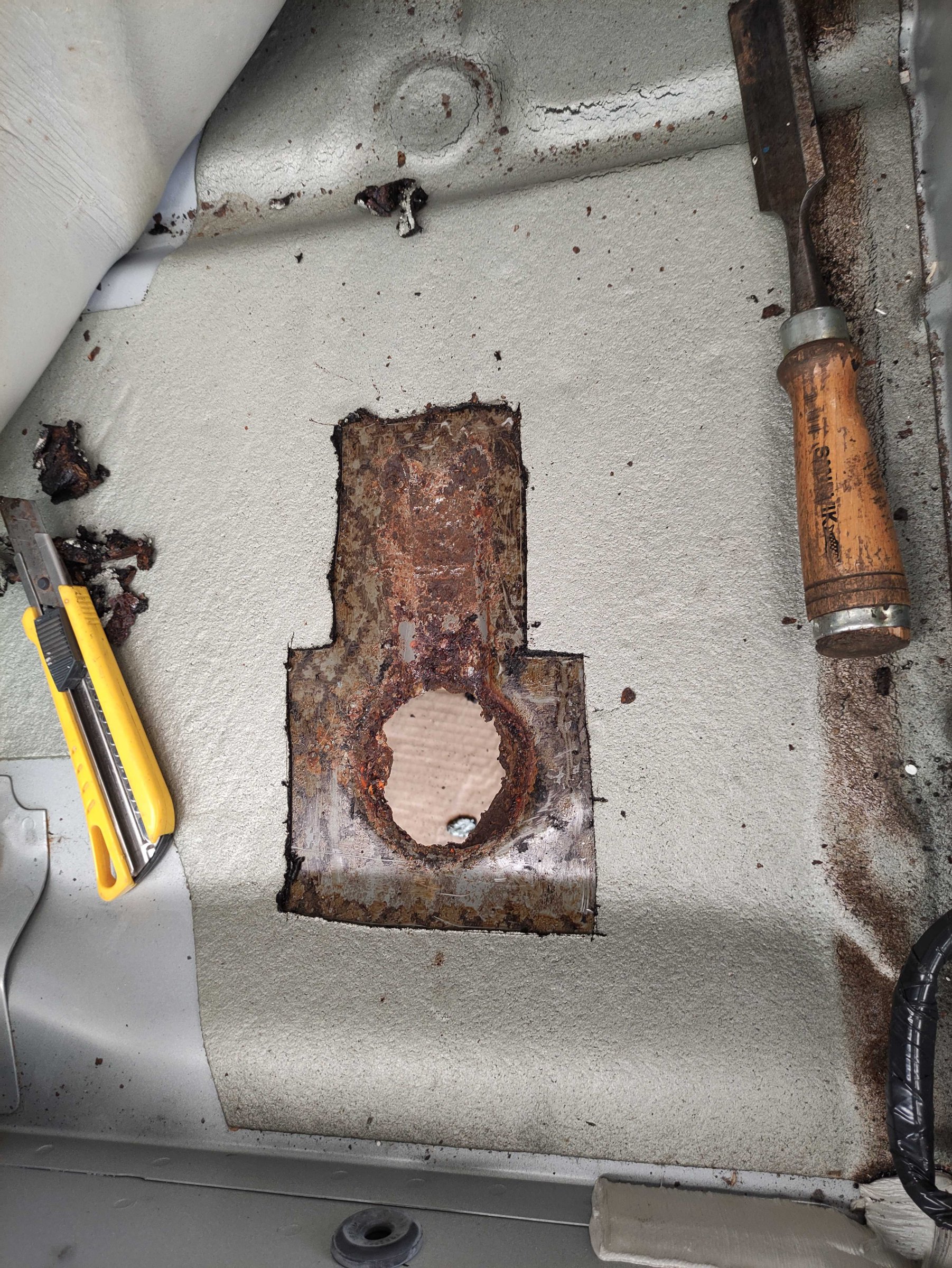

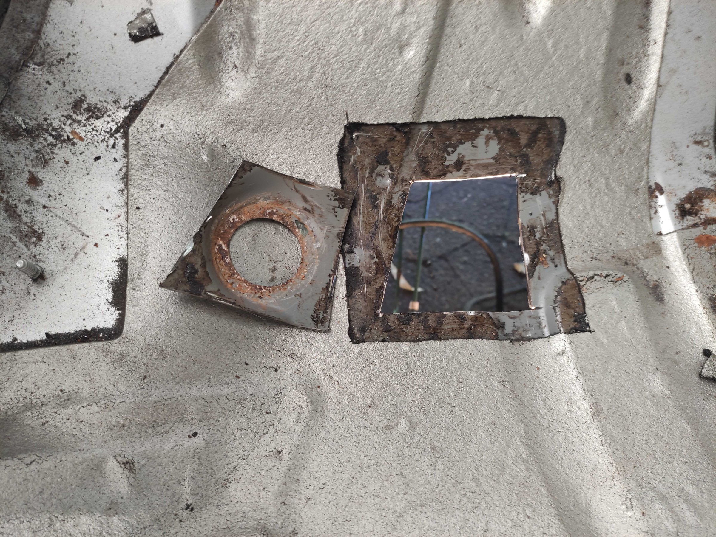

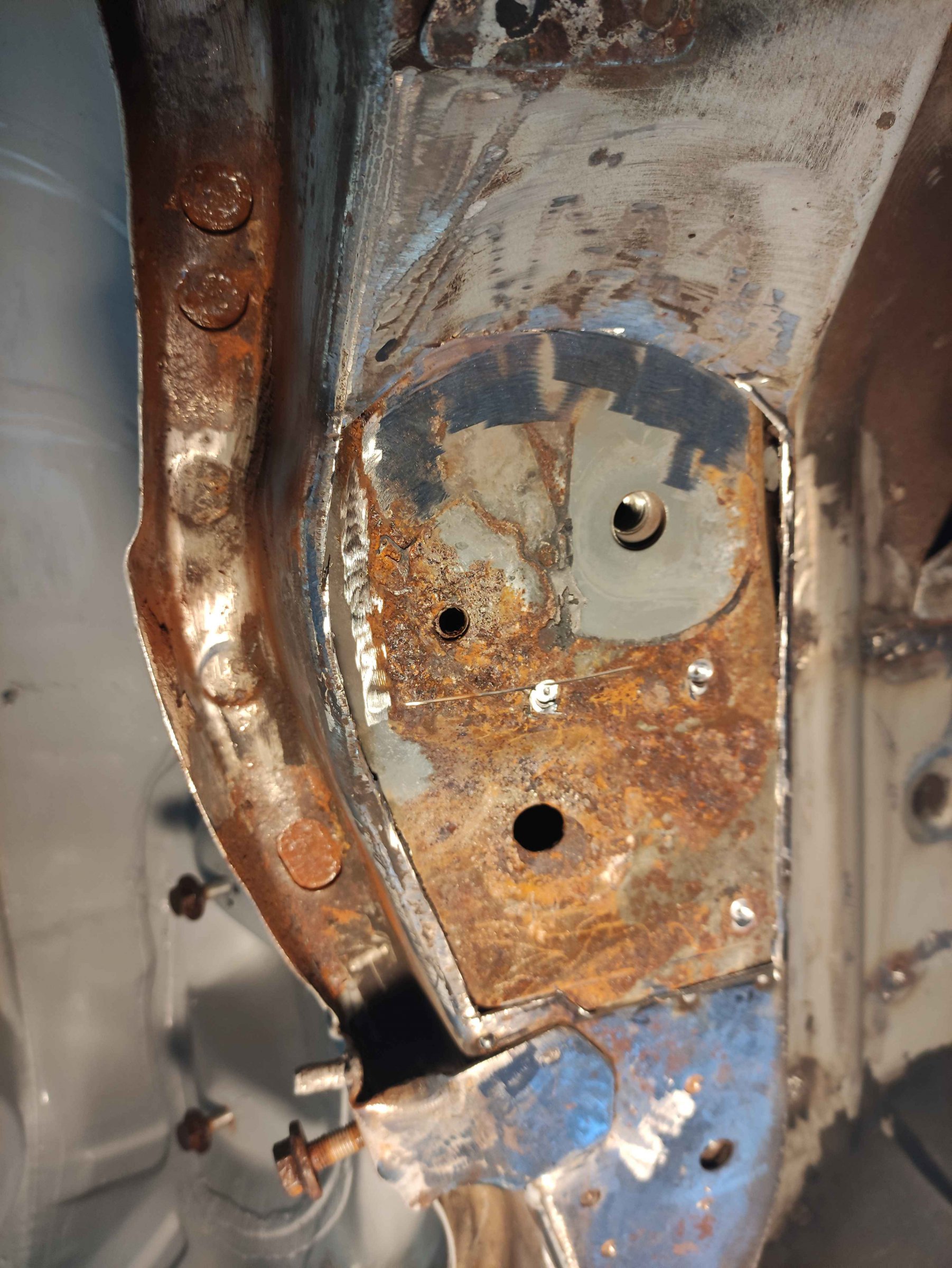

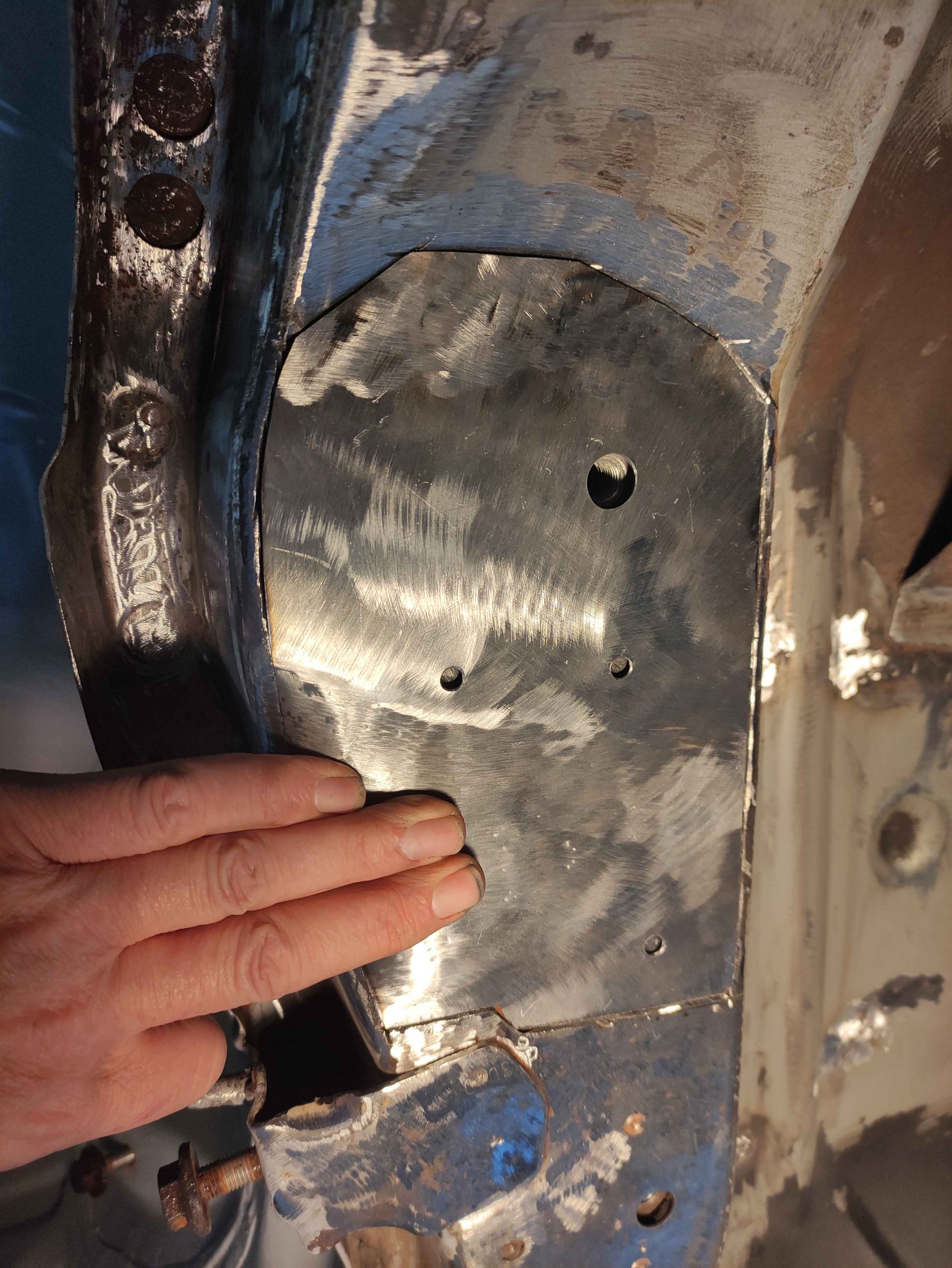

Fußraum hinten auf der Beifahrerseite:
Von unten:
freilegen...
Blech einpassen:
Und dann halt Schweißen, Schleifen und Farbe darauf...

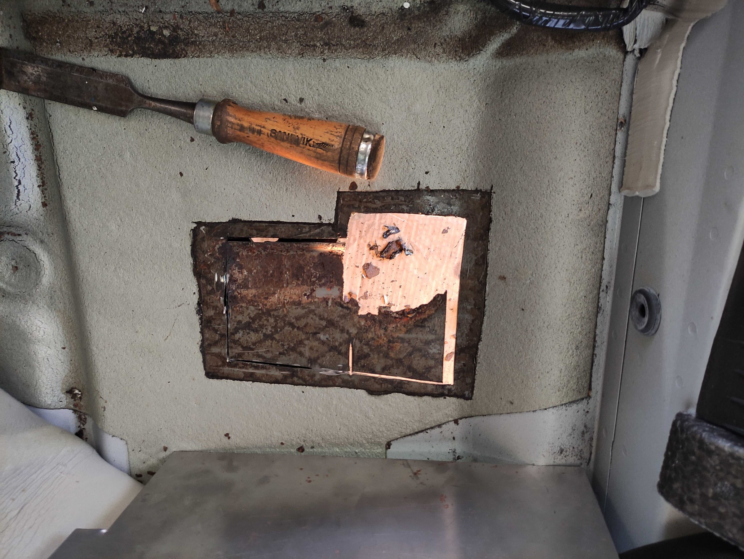

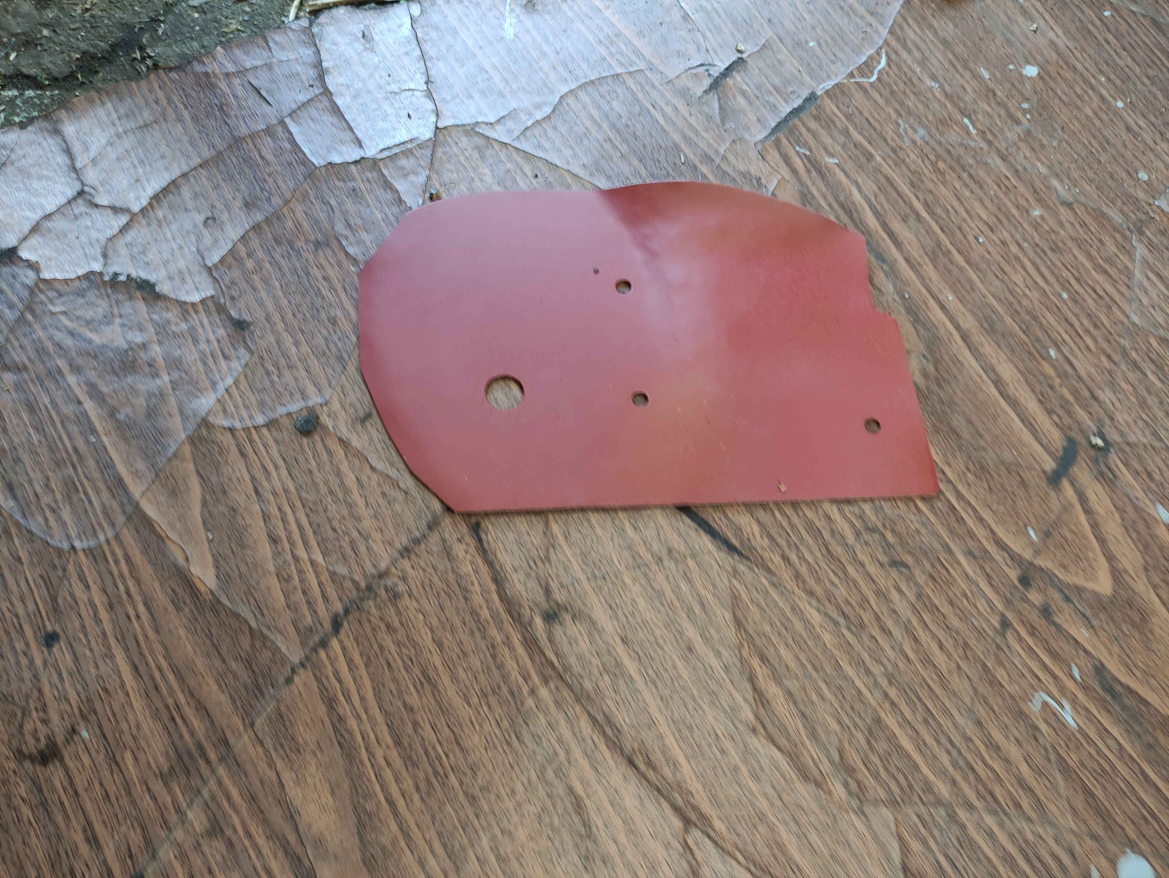

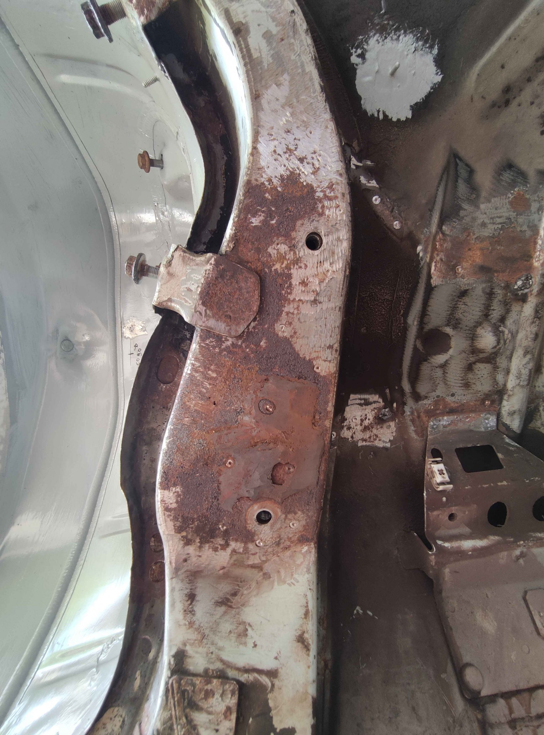

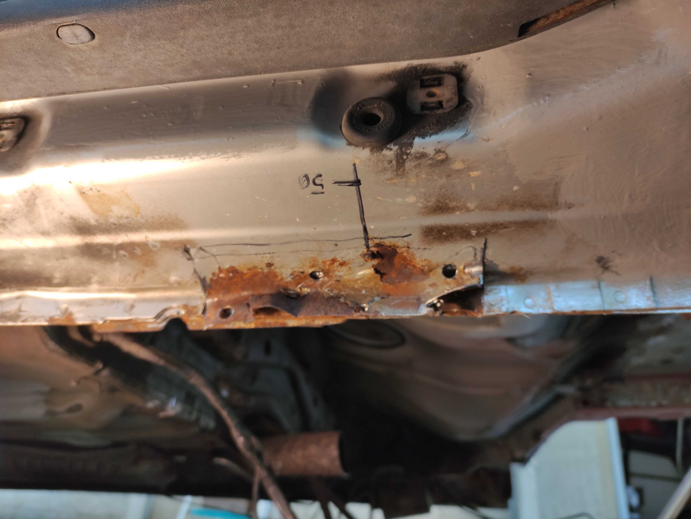

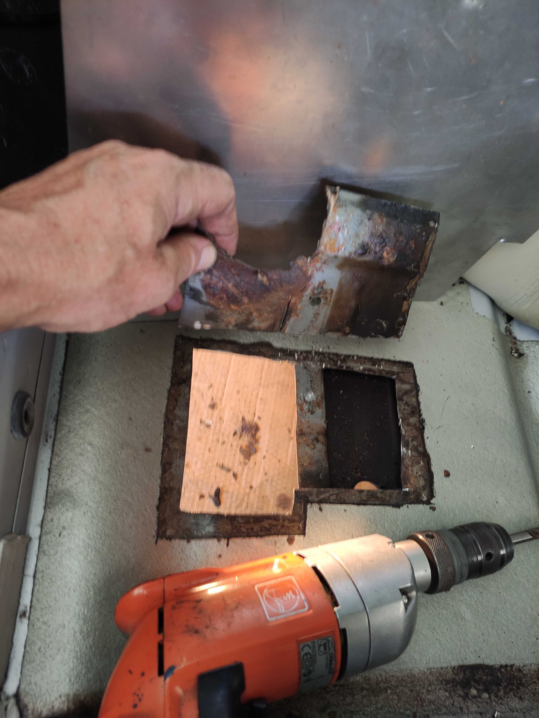

Auf der Fahrerseite sah es etwas übler aus:
Das Gelumpe dann deutlich großzügiger ausgeschnitten:
Am Ende aber doch rechteckig ausgeschnitten. Ist halt einfacher einzupassen. Und zum Beweiß, dass ich den Schweißpunkt zum Längsträger wieder hergestellt habe:

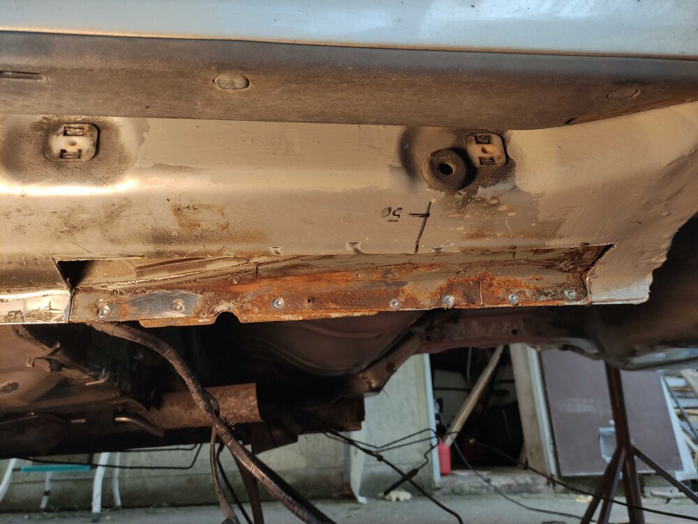

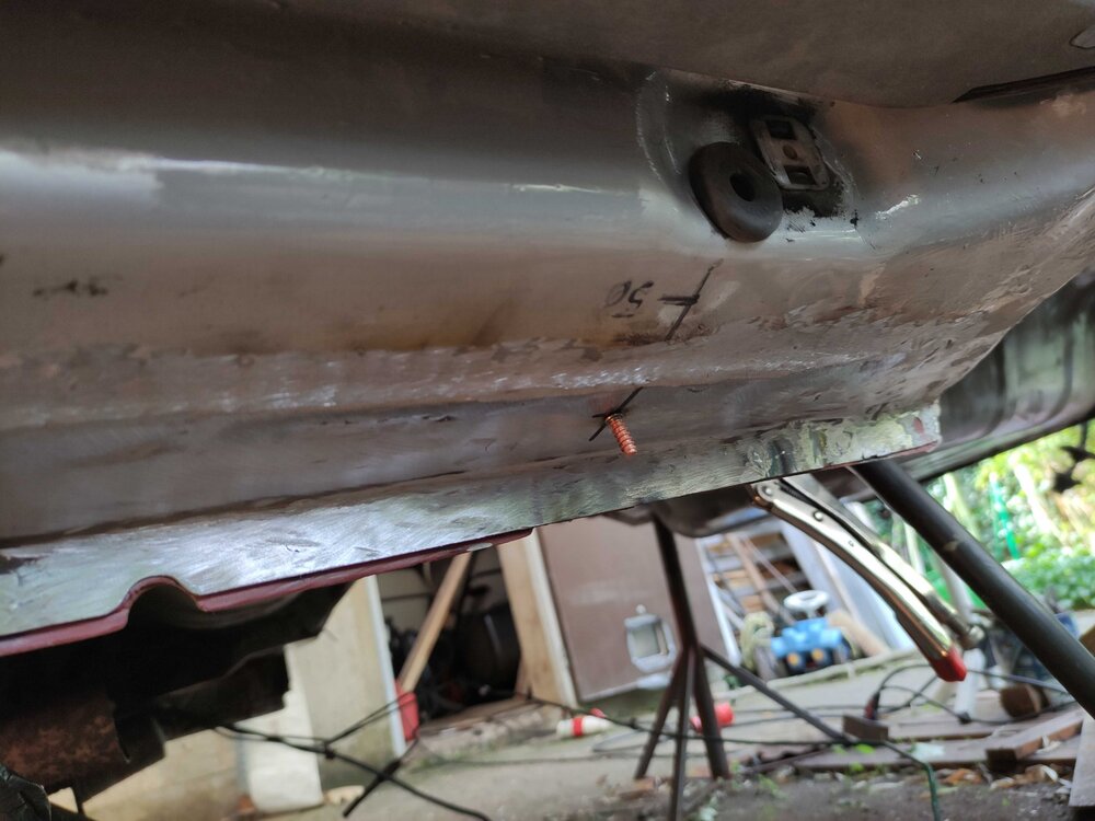

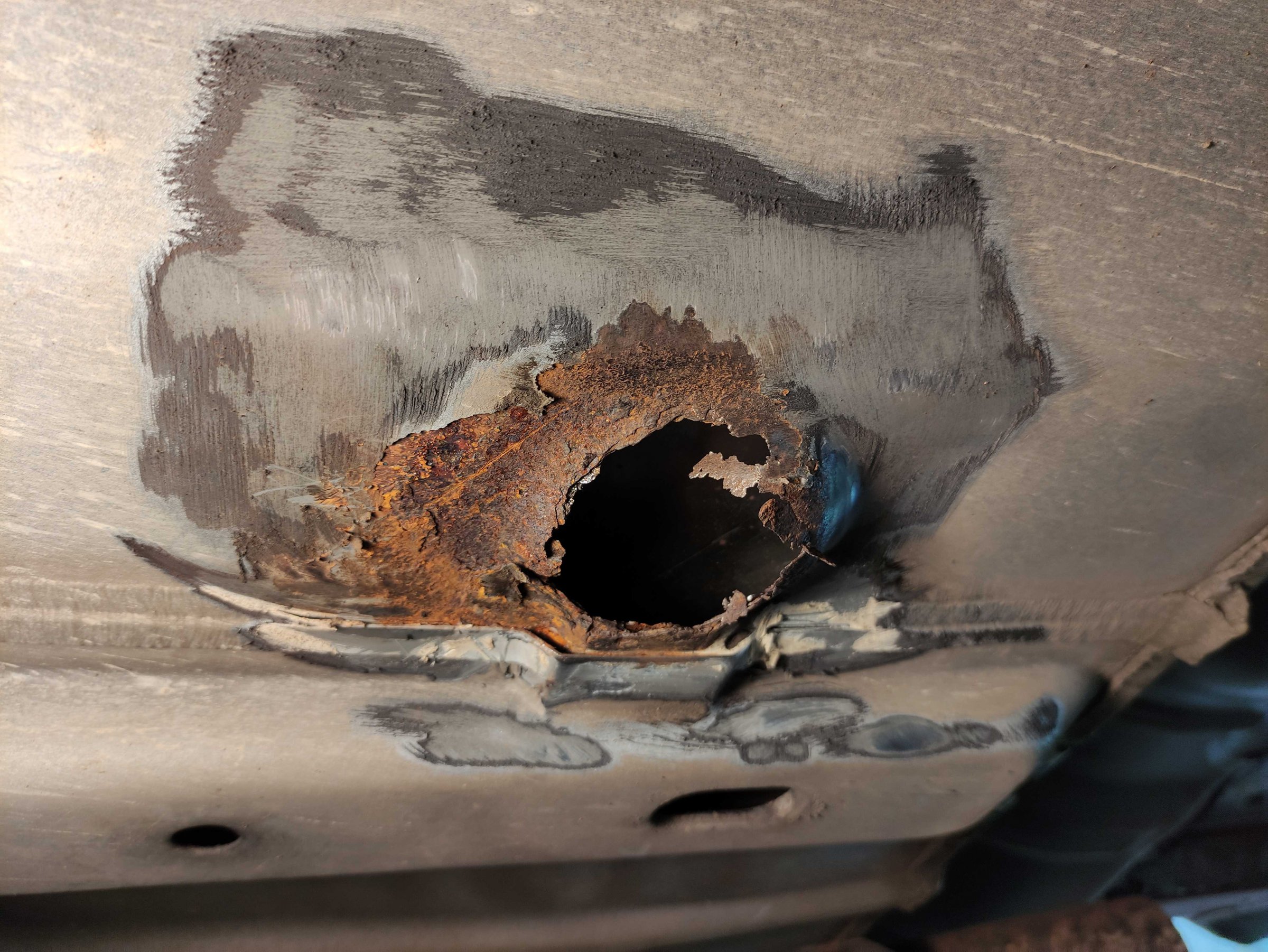

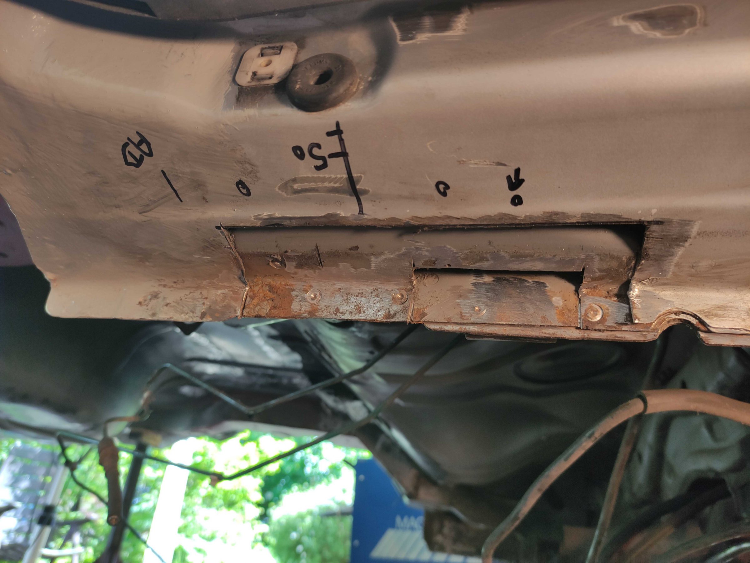

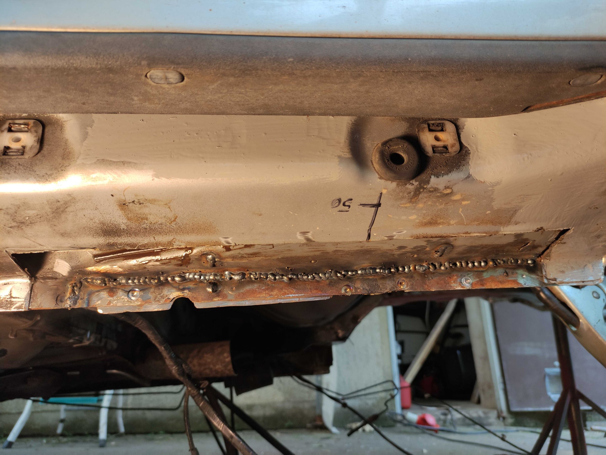

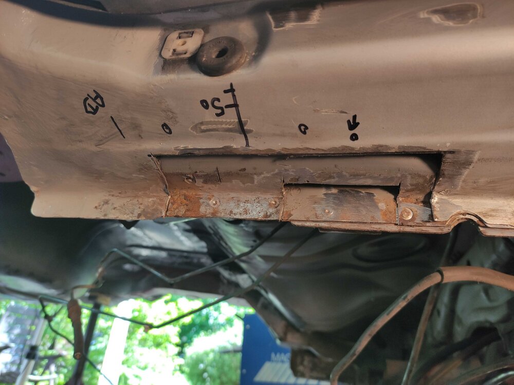

Schweller Fahrerseite sah auf den ersten Blick bei weitem nicht so dramatisch aus wie auf der anderen Seite:
Sollte doch mit einem kleineren Ausschnitt zu beheben sein.
Darunter war es dann doch nicht so "lecker" :eek:
Der Ausschnitt wurde dann viel größer wie auf der Beifahrerseite :hmpf:

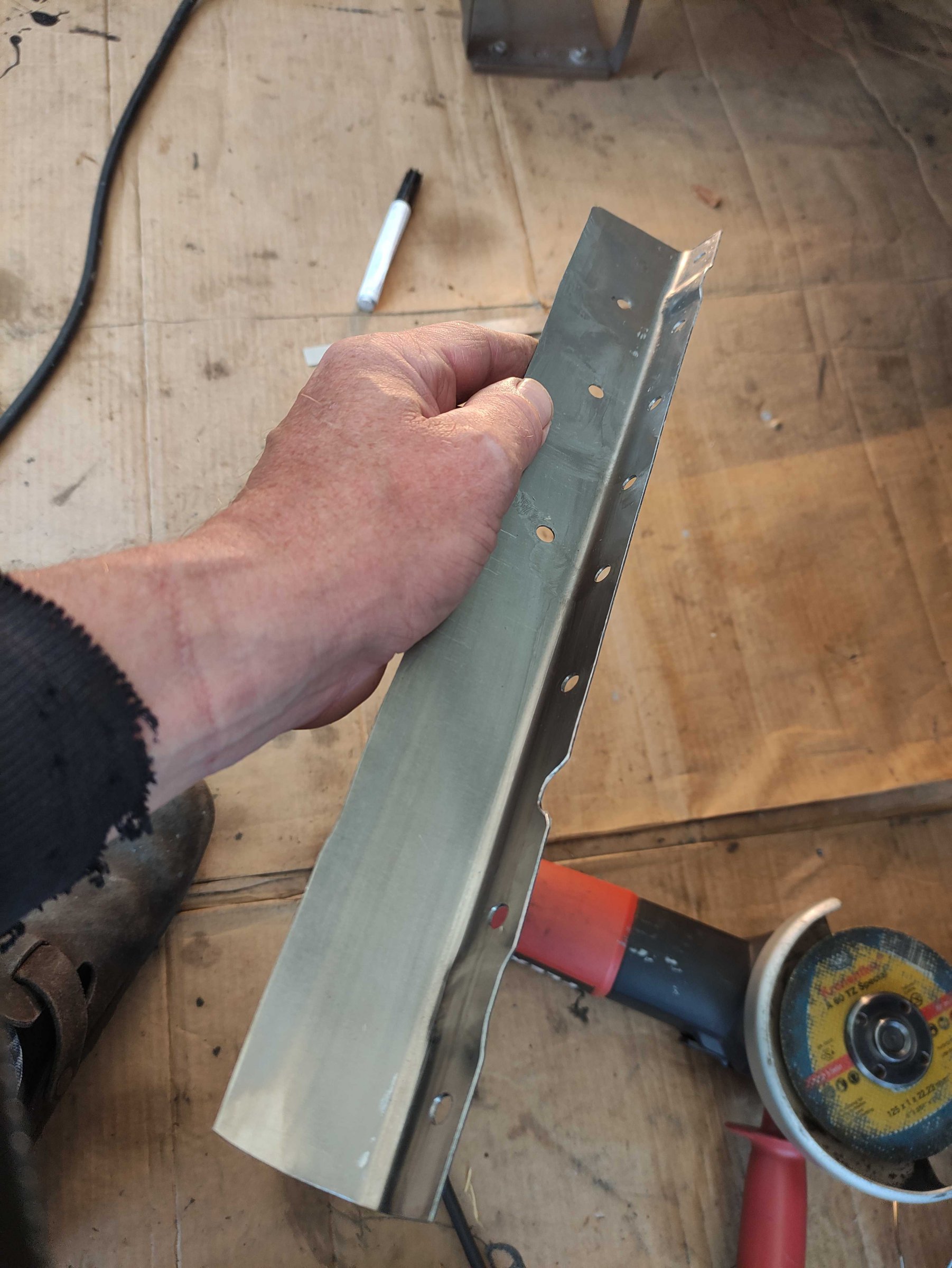

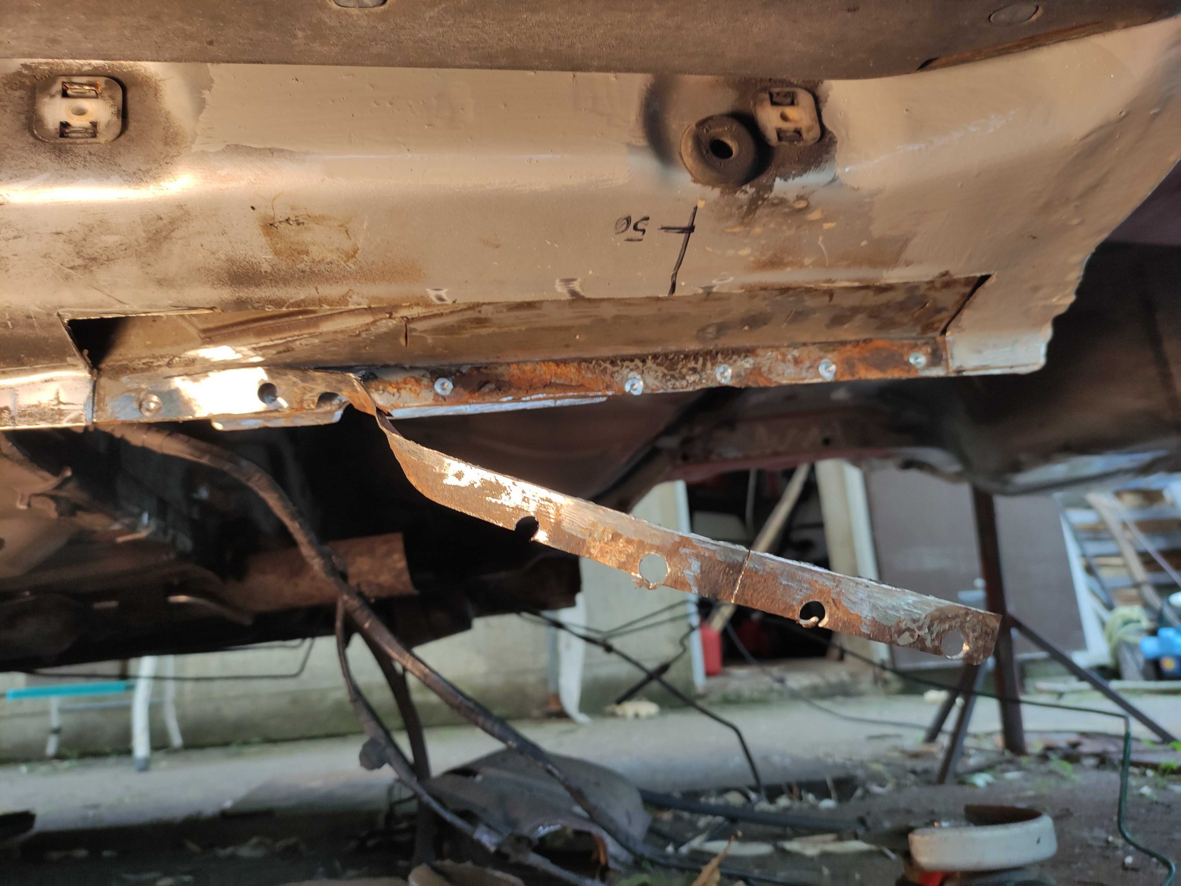

Dann binn ich allerdings etwas pragmatischer vorgegangen und die rostige Abkantung der inneren Verstärkung abgetrennt:
Dann die Verbindung durch eine Kehlnaht hergestellt. Ist nervig zu schweißen, weil ständig Hohlraumwachs von oben kommt. Schön ist anders, hält aber garantiert.
Verschliffen sieht es auch besser aus:
Dann ging es daran ein Blech einzupassen. Hat auch zwei Abläufe bekommen...
Auch hier nervte das nachlaufende Hohlraumwachs. War ein ganz schönes "Gebrutzel".

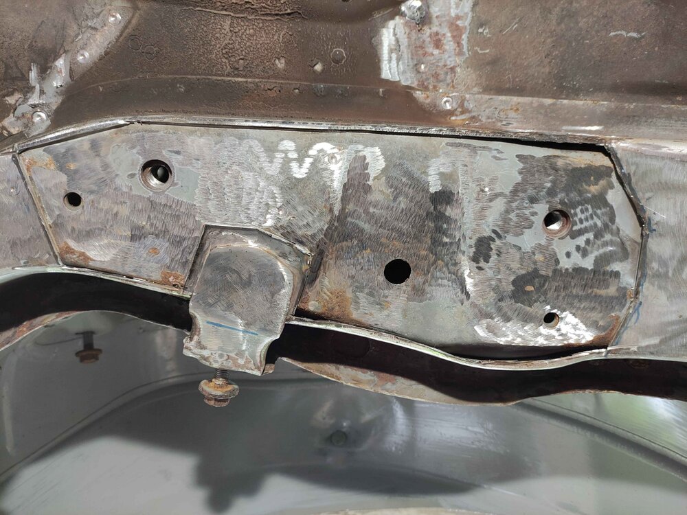

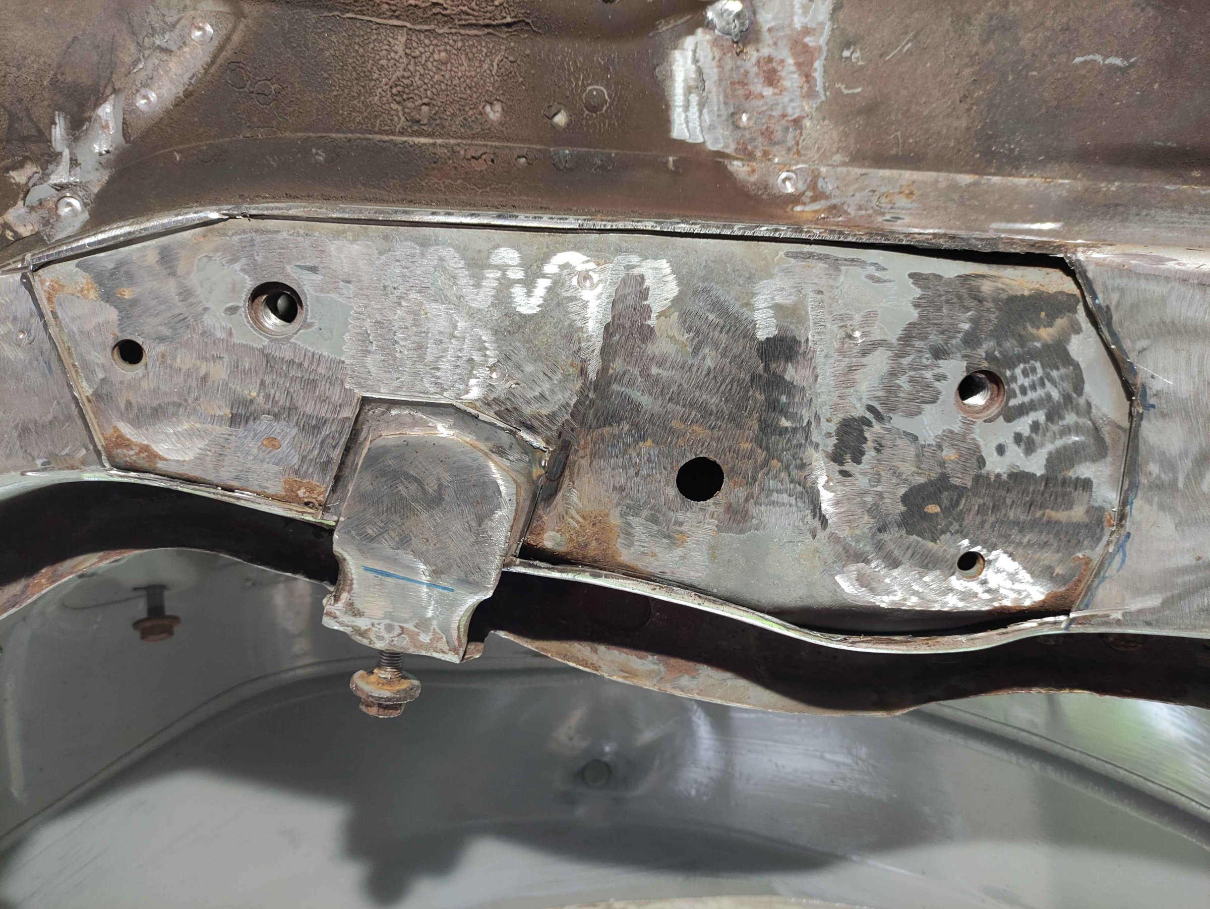

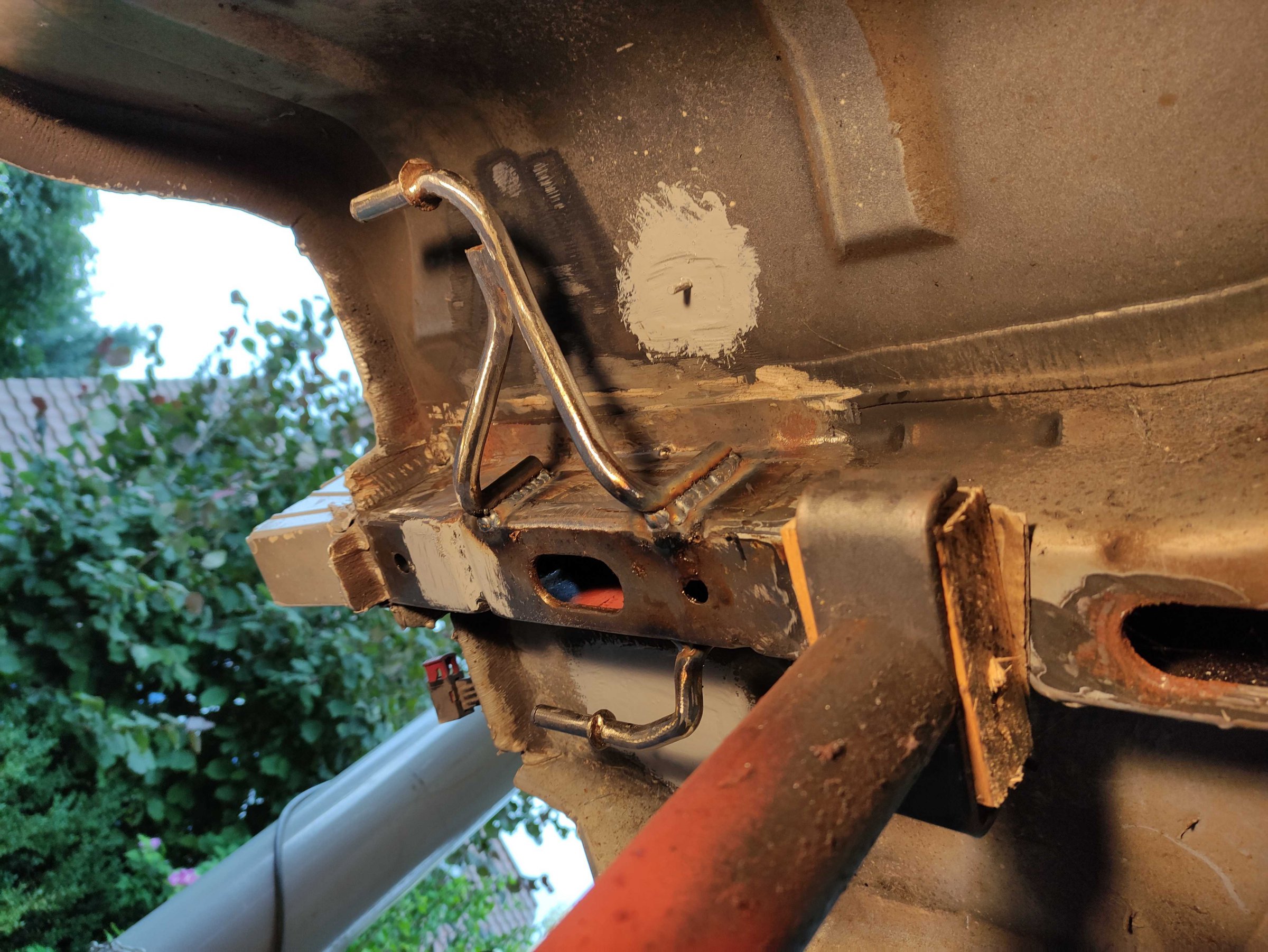

Verschliffen und mit Anschweißbolzen:

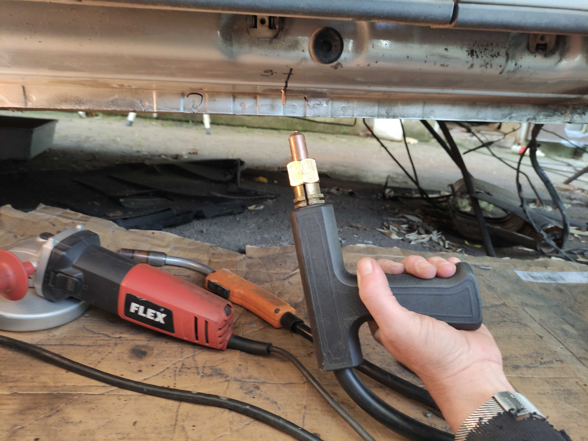

Hatte mir dazu ein passendes Gerät geliehen, was ich erst im nächsten Beitrag (10 Bilder-Grenze :mad:) zeigen kann.
Bearbeitet von Mahathma
Geht echt einfach, weshalb ich auch bereits alle "abgefaulten" Bolzen ersetzt habe...

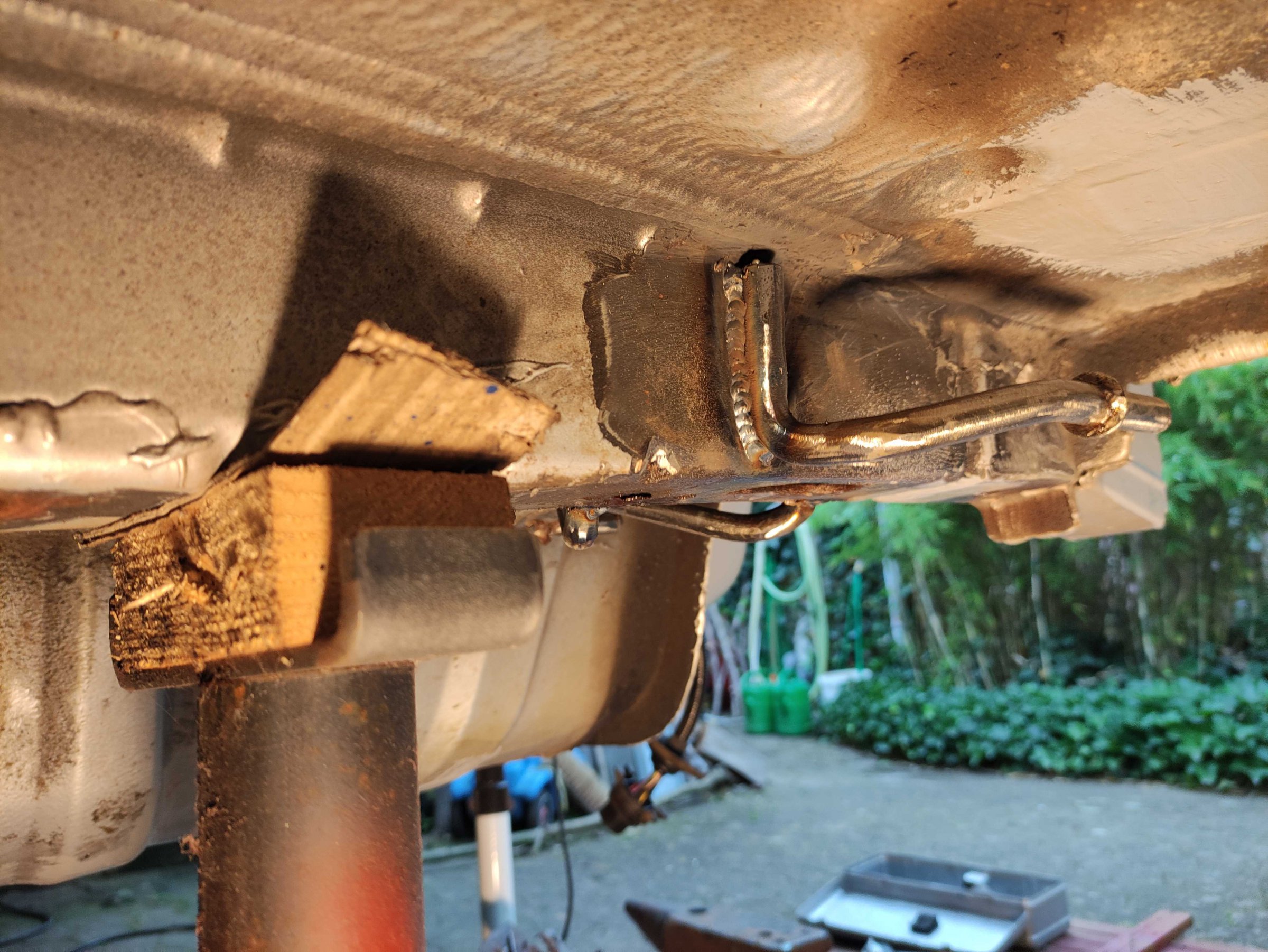

Auch die Auspuffhalter sind wieder dran. Aufgrund der Stützen kann ich den Pott nicht anhängen und prüfen, ob das so stimmt. Drückt mir mal die Daumen, dass das so passt und ich mich nicht vermessen habe...
Wie ihr seht, habe ich eine "alternative" Befestigung :biggrin:. Die originale Ausführung mit der Blechlasche schreit ja nur so nach Rost :eek:...
