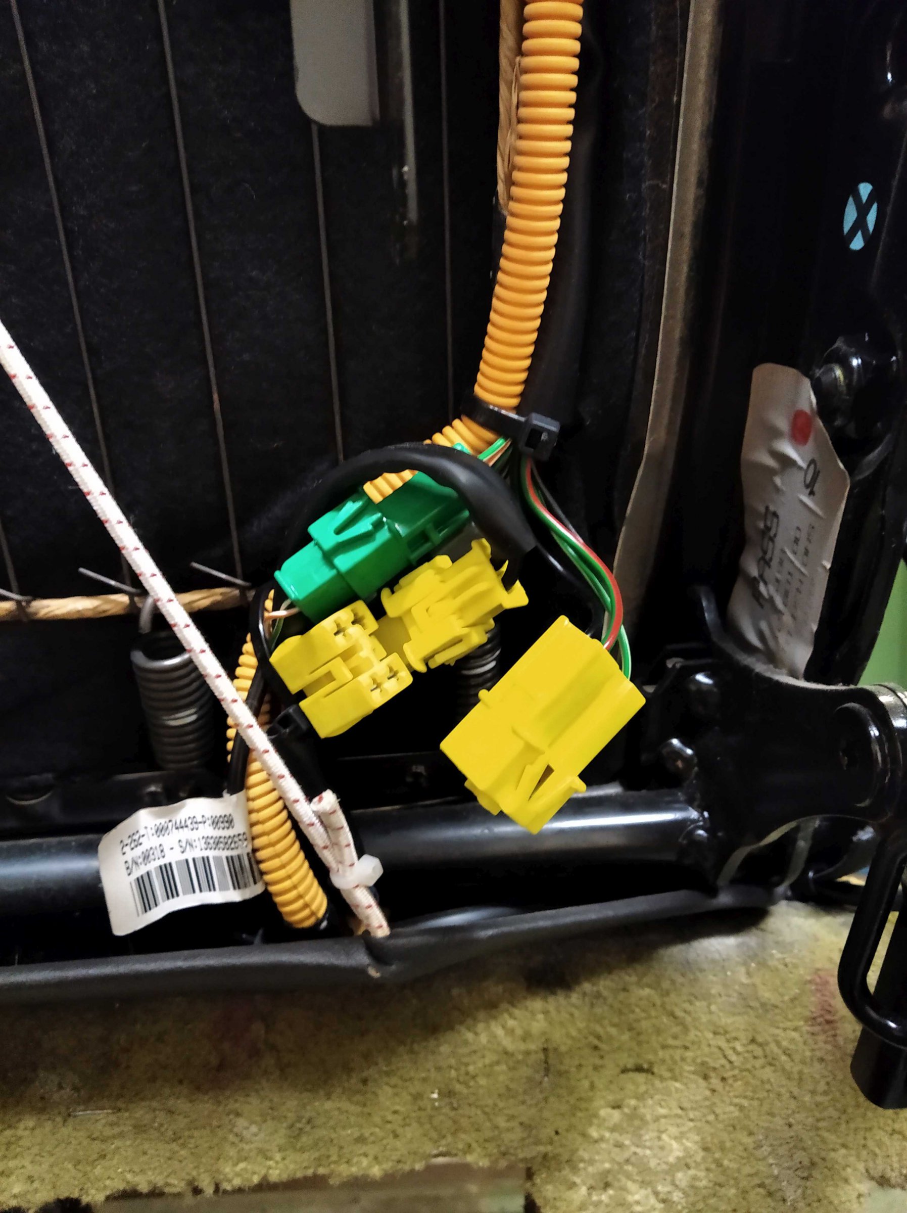

Den Beifahrersitz in die warme Werkstatt gebracht und damit gerechnet etwas Arbeit in die nicht funktionierende Sitzheizung zu investieren. Aaaber das das so einfach war! Stecker abgerutscht! Warum, weshalb? Keine Ahnung!
Ich habe Temperatursensor und die Heizmatte durchgemessen. Alles tutti. Stecker ist auch nicht irgendwie vermurkst oder die Haltenasen abgebrochen. Ob einer der Trolls den vor 20 Jahren nicht bis zum Anschlag aufgesteckt hat? Möglich... (Sitz war nie draußen, der 9-5 ist schon immer in Familienbesitz...)

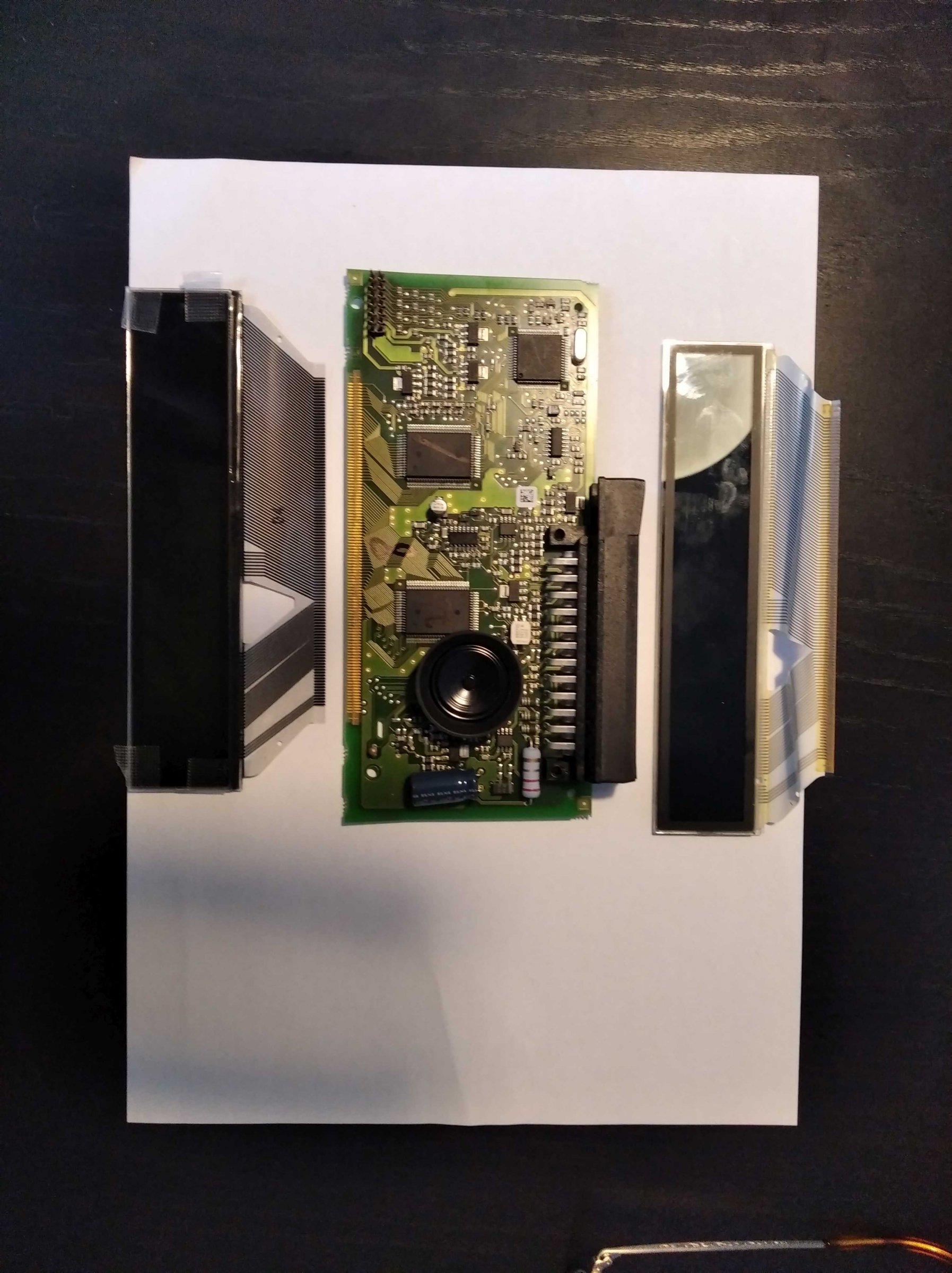

Eine andere Krankheit der Autos aus den 0er Jahren hab' ich auch angegangen:
SID ausgebaut, zerlegt und neues Display geordert. Kontakte an der Platine muss ich säubern und das neue Kabel "Aufbügeln". Sollte ja mit einem solche Haushaltsgerät klappen. Apropos: Wer das von euch schon mal gemacht hat: Welche Temperatur habt ihr genommen? Nur mit der Kante gebügelt? Wie fixiert?
Bekomme das sicherlich hin, aber Tipps sind schon was nettes....
[ATTACH]193544[/ATTACH]

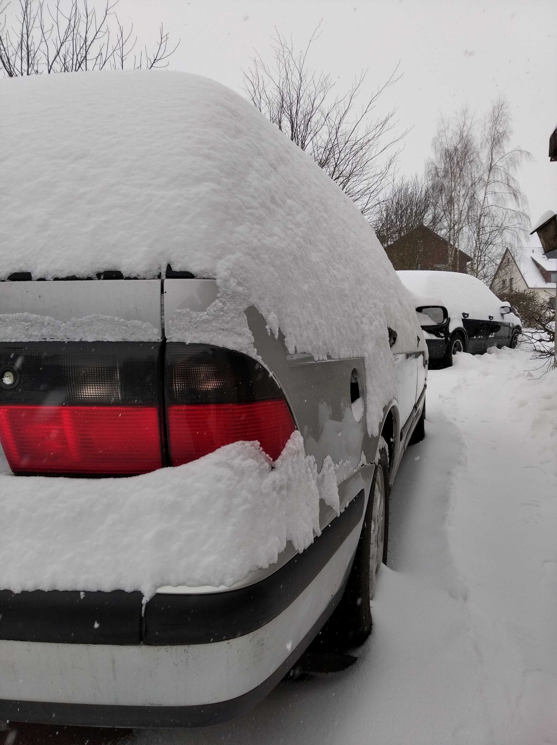

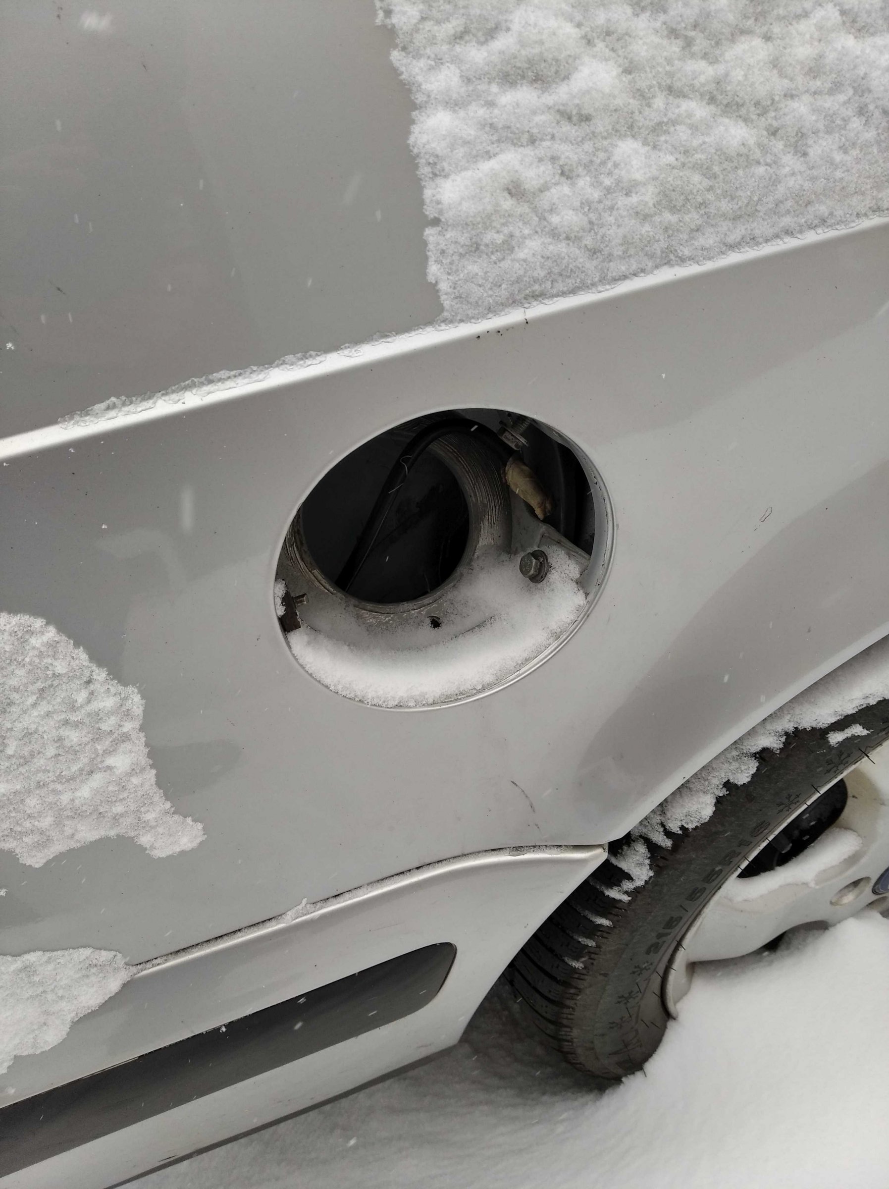

Mach mal was auf den fehlenden Tankdeckel :biggrin:, wenn der Schnee irgendwann schmilzt läuft dir der schnodder überall hin:rolleyes:
(...)Habe auch schon über einen Gasheizer (macht feuchte Luft) oder so ein Diesel/Heizöl-Standheizungsdings aus China nachgedacht.
:hello:
Diesel-Standheizungsdings aus China brauchste doch gar nicht, Du hast doch da eines aus Schweden stehen...
(der TiD hat Standheizung ab Werk - probier mal, beim Vorbesitzer ging sie noch)
Die geht doch über SiD an? Hab' mal in der Anleitung meines 2.3t nachgeschaut, weil der TiD keine mehr hat.
Ist ja unabhängig vom Motorlauf und somit problemlost zu testen.
Ansonsten hatte ich mir mal solche China-Standheizer angesehen, weil man die mit einem kleinen Abgasrohr ja auch ohne stinkende, bzw. feuchte Abgase schnell aufbauen kann. 8kW mit eingebautem Tank für ca. 150€ wäre brauchbar...
By the Way:

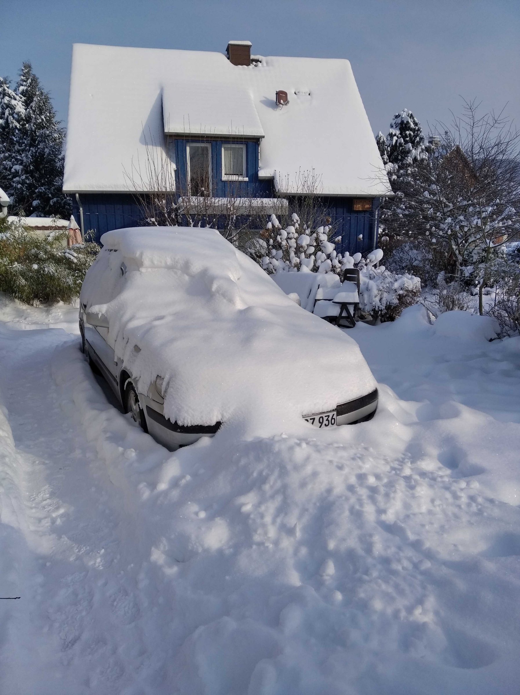

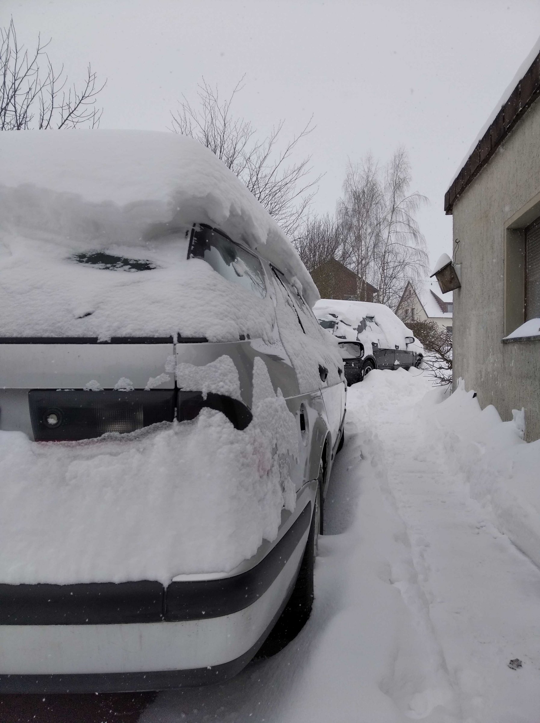

Zum Testen müsste ich erstmal heftig die Schneeschaufel schwingen:
Und das Bild hab' ich um 14:00 gemacht. Seit dieser Zeit schneit es immer noch :eek:. Die Spuren an der Seite stammen von meiner jüngsten, die halt etwas gespielt hat..
Was die offene Tankklappe betrifft, so kann ich beruhigen, denn es ist ja nichts dahinter und der Schnee, bzw. Tauwasser kommt direkt in den (fast leeren) Radkasten. Keine Gefahr!
Sieht man nur auf dem Foto schlecht.

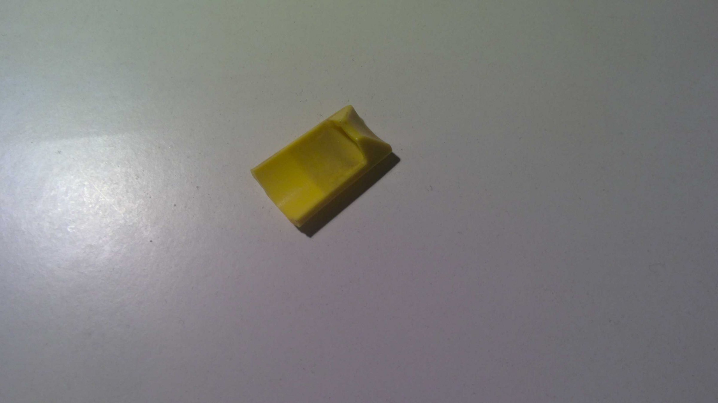

Och nööö:

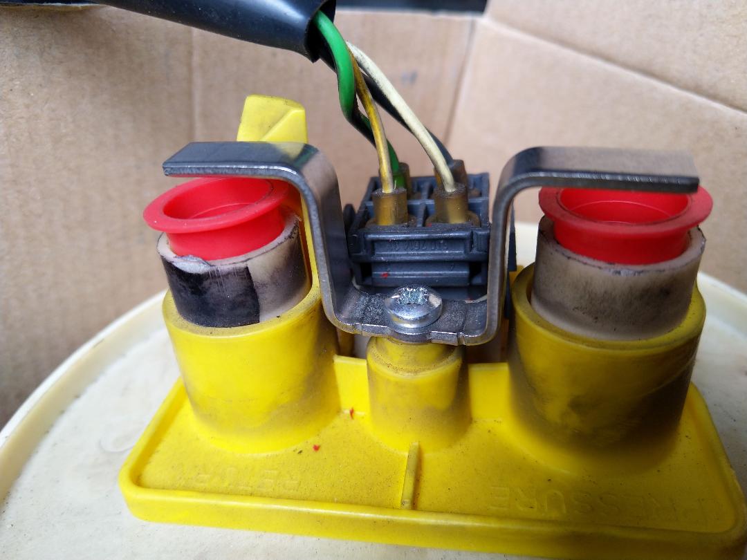

Das habe ich auf dem Boden in der Garage gefunden. Nicht wiet weg vom Tank der dort gelagert ist. Wer erkennt es?
Jo, ist einer der "Nippel" auf der Spritpumpe, der die Schlauchanschlüsse hält. Hatte mir beim Ausbau Mühe gegeben und war froh, dass dabei beide heil geblieben waren, Aber irgend etwas muss in der Garage dagegen gestoßen sein. Jetzt ist einer ab. So eine Sch....
Brauche dann wahrscheinlich eine neue Pumpe, obwohl die Alte noch einwandfrei lief. :frown:
Hatte mal nach Hitachi/Hüco hier gesucht, aber nix gefunden. Taugt die was? Ist deutlich billiger als das Skandix-Teil.
Besser jetzt.... als zur Unzeit auf der Autobahn.
Ich habs ausprobiert, ist uncool :biggrin:
Falls die Pumpe wirklich noch die erste ist.... hat die eh schon länger gehalten als sie es vermutlich durchschnittlich tut :smile:
Bieg dir ein Blechstreifen um die nippel unten zu halten das funktioniert wunderbar .. es gab auch irgendwo mal ein „professionelle“ Lösung, weiß aber nicht mehr wo
[mention=16]erik[/mention] Äh, steh aufm Schlauch...
Wie soll'n das funktionieren?
[mention=5919]ATAQE[/mention] Mir da was zu bauen, darüber habe ich auch schon nachgedacht. Das muss aber absolut zuverlässig halten. Geht ja immerhin um Sprit...
Oder gebrauchte Einheit von Aero-World oder so. Geht ja in erster Linie um das Gestell. Habe nochmal nachgesehen: Die Pumpe wurde doch mal ersetzt. Ist nicht mehr die originale und gar nicht so alt. Insofern echt ärgerlich...
Wird oben drauf zwischen die beiden Anschlüsse geschraubt und hält die beiden Winkelstücke unten, genau wie die Rastnasen. Die Anschlüsse können so nicht mehr heraus ploppen.
Auf dem folgenden Foto sieht man wie der Bügel verbaut wird. Die Winkelstücke mußt du dir jetzt noch dazu denken, die fehlen auf dem Foto.
Danke euch beiden :top:
So werde ich das wohl machen....
Genau so meinte ich das, und ja das funktioniert auch bei stärkerer Beanspruchung
[ATTACH]194014[/ATTACH]
Also so wie dies bei 900 und 9000 realisiert ist.:cool:

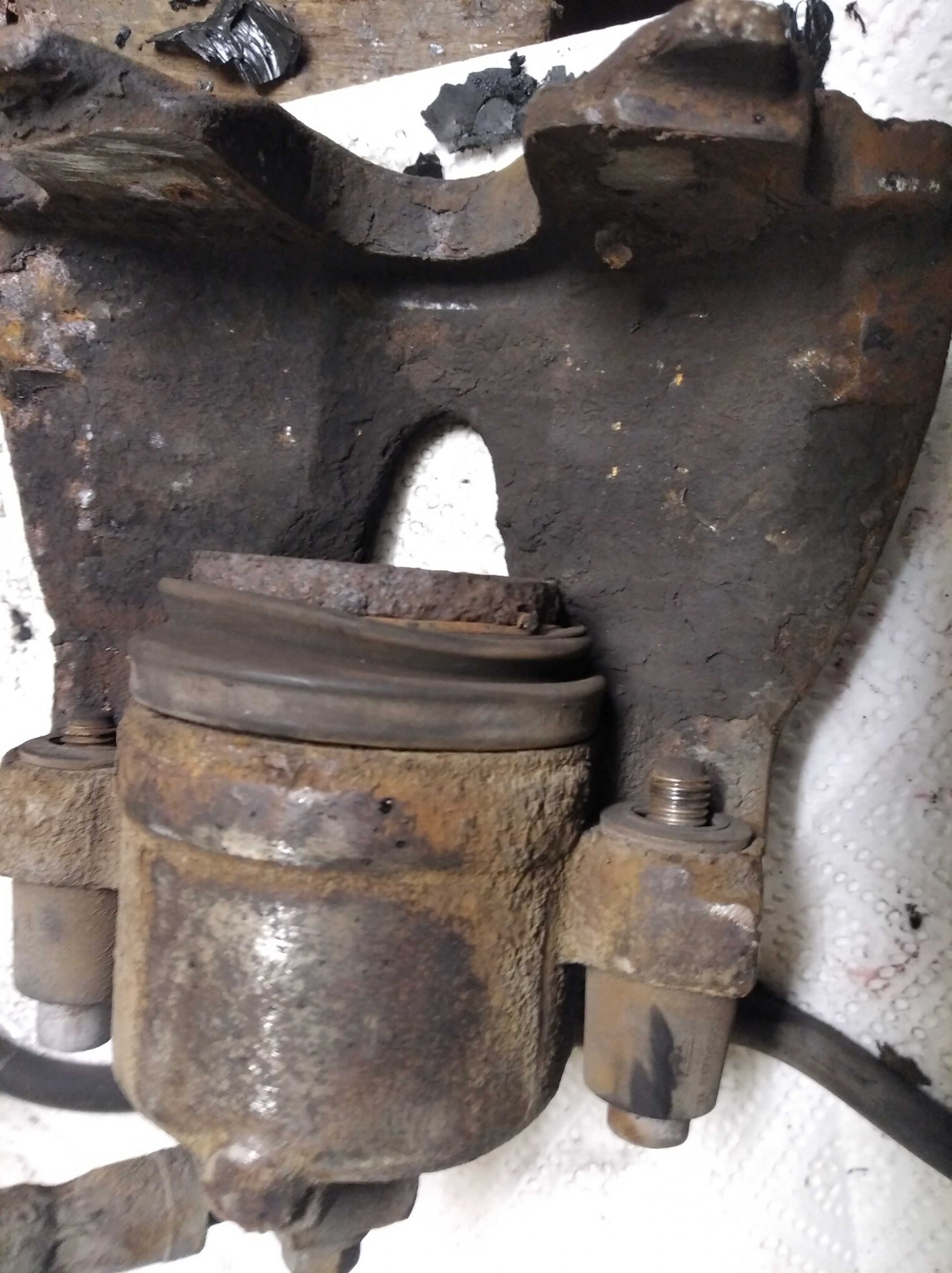

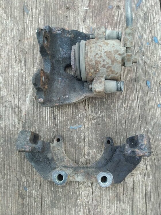

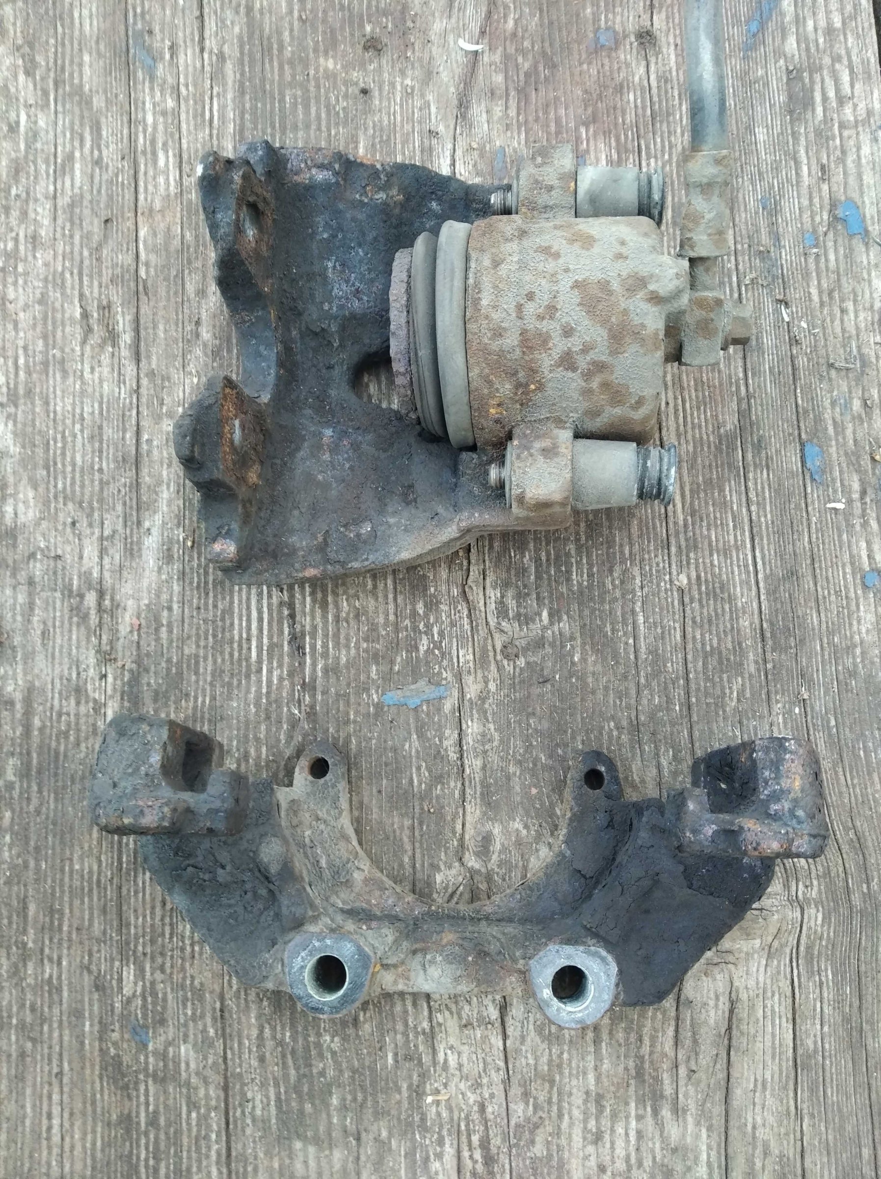

Ausgebaut habe ich diese Dinger:

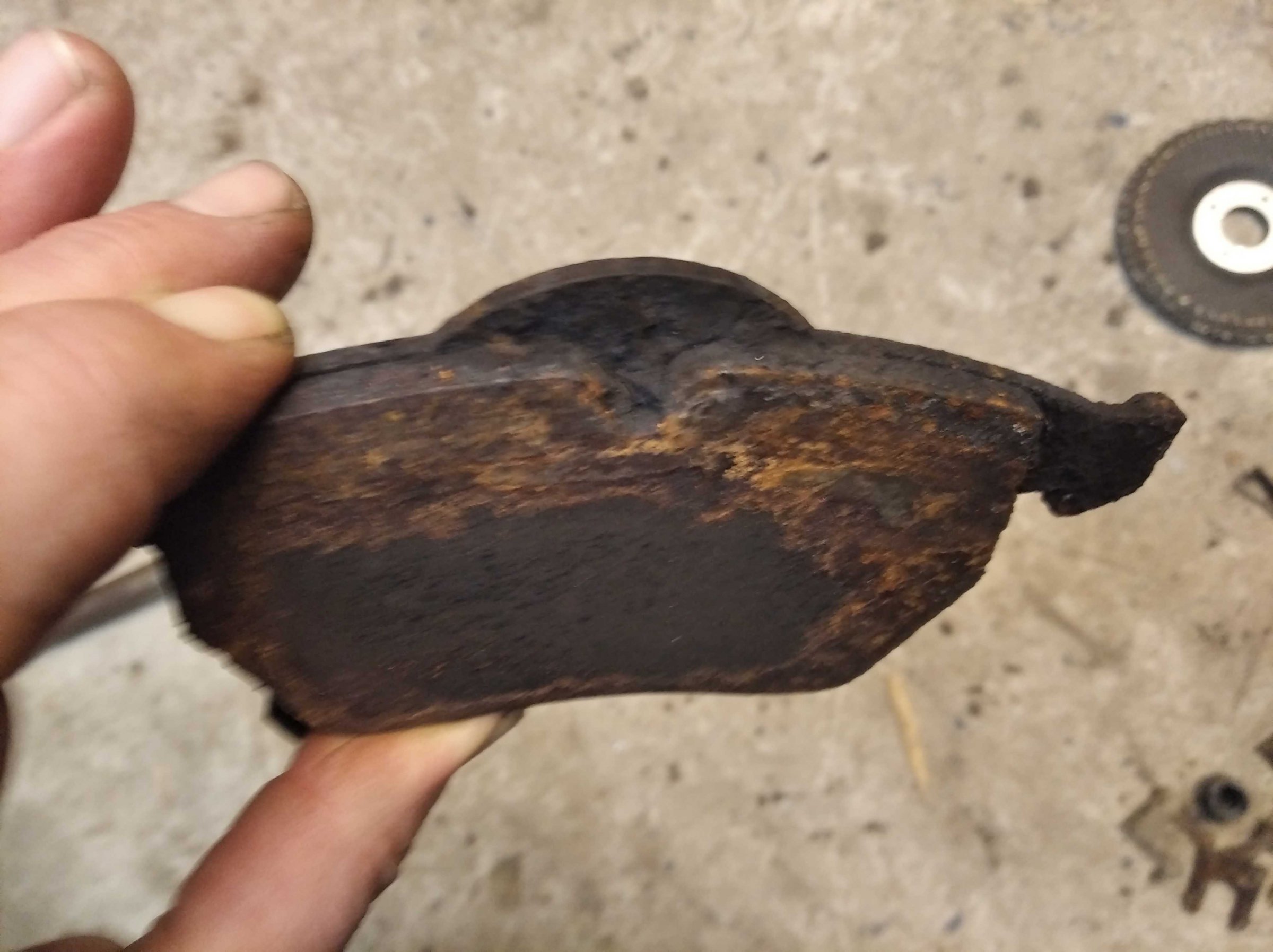

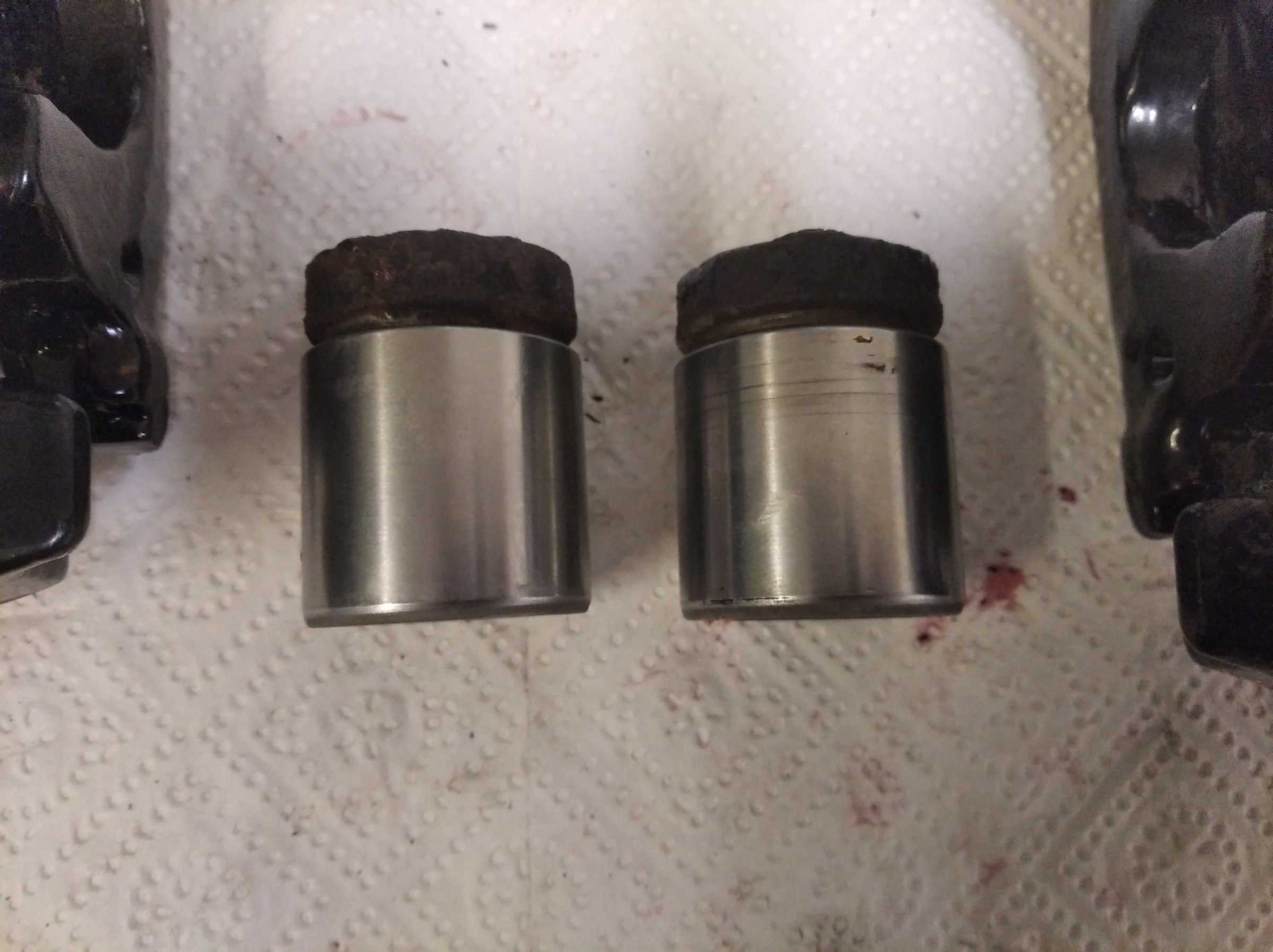

Ordentlich "dreggich" und rostig. Das wäre ja nicht so schlimm, aber wenn man Kolben und Staubschutzmanschette betrachtet:
:eek: Schön ist anders... Zumal die linke Bremsscheibe ein wahrlich besch.... Tragbild hat. Foto davon habe ich leider nicht , aber vom Belag:
Wenn man sich das genau ansieht, sieht man eine Stufe im Außenbereich. Da gab es wohl keine Wirkung. Hat mich nur gewundert, dass der Bock nicht beim Bremsen auf eine Seite gezogen hat :confused:.
Aber egal. Reperatursatz ist unterwegs, Sattel wird noch ein wenig entrostet (hust) und mit neuen Teilen wieder fit gemacht. Scheibe + Beläge und auch Bremsschlauch (wenn er eh 'raus ist) kommen ohnehin neu. Bremsleitung wahrscheinlich auch.
Aber hier habe ich erneut die Bestätigung, dass Werkstätten leider nach Zeit/Geld arbeiten. Bei vernünftig gesäuberten/geschmierten Anlaufflächen der Beläge wäre DAS nicht passiert. Schade eigentlich. Es geht ja hier schließlich um sicherheitsrelevante Dinge. Und genau da arbeite ich dann doch lieber selbst daran...

Das sieht aber nach mehr als nur ‚schief gelaufen‘ aus... Sind das nicht richtiggehende Ausbrüche des Belags?
