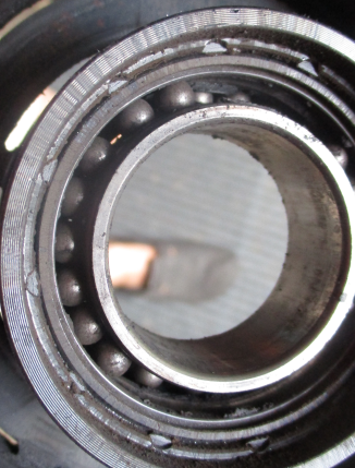

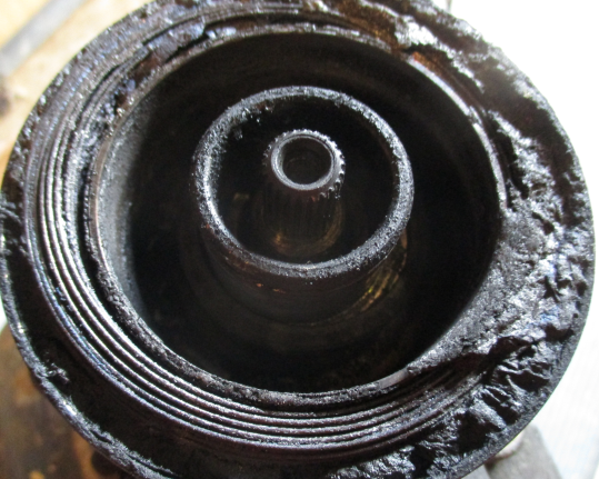

Ja, aber manchmal ist ja auch das Lager der Magnetkupplung defekt - bei meinem 9k dieses Jahr live erlebt.
Als mögliche Ursache wurde von meiner Kühler-Klima-Bude u.a. auch ein Defekt der Wellenabdichtung des Kompressors genannt, der zum Auswaschen des Fetts im Lager der Kupplung und so zu dessen Festgehen führen kann.

... ein Defekt der Wellenabdichtung des Kompressors genannt, der zum Auswaschen des Fetts im Lager der Kupplung und so zu dessen Festgehen führen kann.

An die Dichtung kommt man ohne Komplettzerlegen des Kompressors nicht ran - es gibt Beschreibungen dafür, aber das hab ich noch nicht versucht (und werde das sicher auch nicht). Das Lager der Kupplung könnte man sicher recht einfach nachschmieren oder gleich komplett tauschen.
Bei meinem ging ich ja auch primär von einem festgefressenen Kompressor aus - aber dann hätte Ausschalten der AC ja reichen müssen.
Nach dem Zerlegen zeigte sich das Kompressorinnenleben aber völlig unauffällig - das Lager der Kupplung war jedoch völlig hinüber, trocken - und fest.
Ursache? Vorausgegangen war wiederholter Kältemittelverlust, für den zuletzt keine Quelle mehr gefunden werden konnte, so dass der Gedanke an die schlecht nachweisbare Undichtigkeit am Wellenring ins Spiel kam. Kann aber auch eine rutschende Magnetkupplung, primär verschlissenes Lager oder oder... gewesen sein. Es half jedenfalls unterwegs nur der kurze Riemen.
