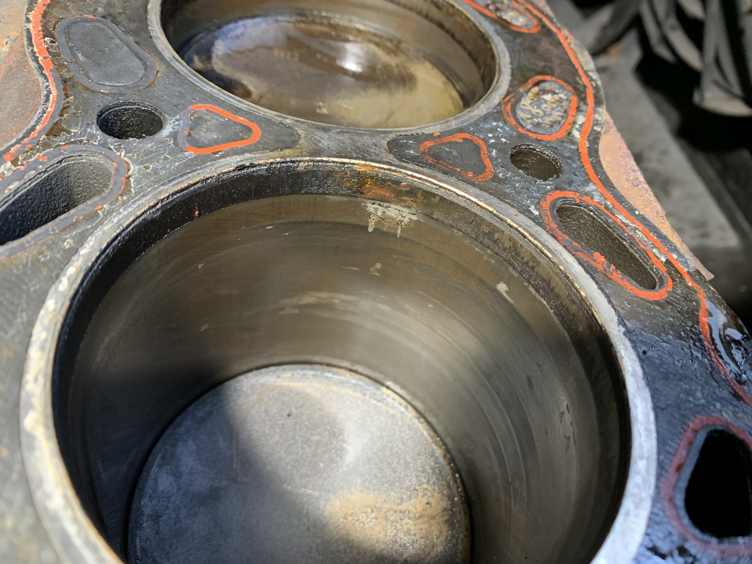

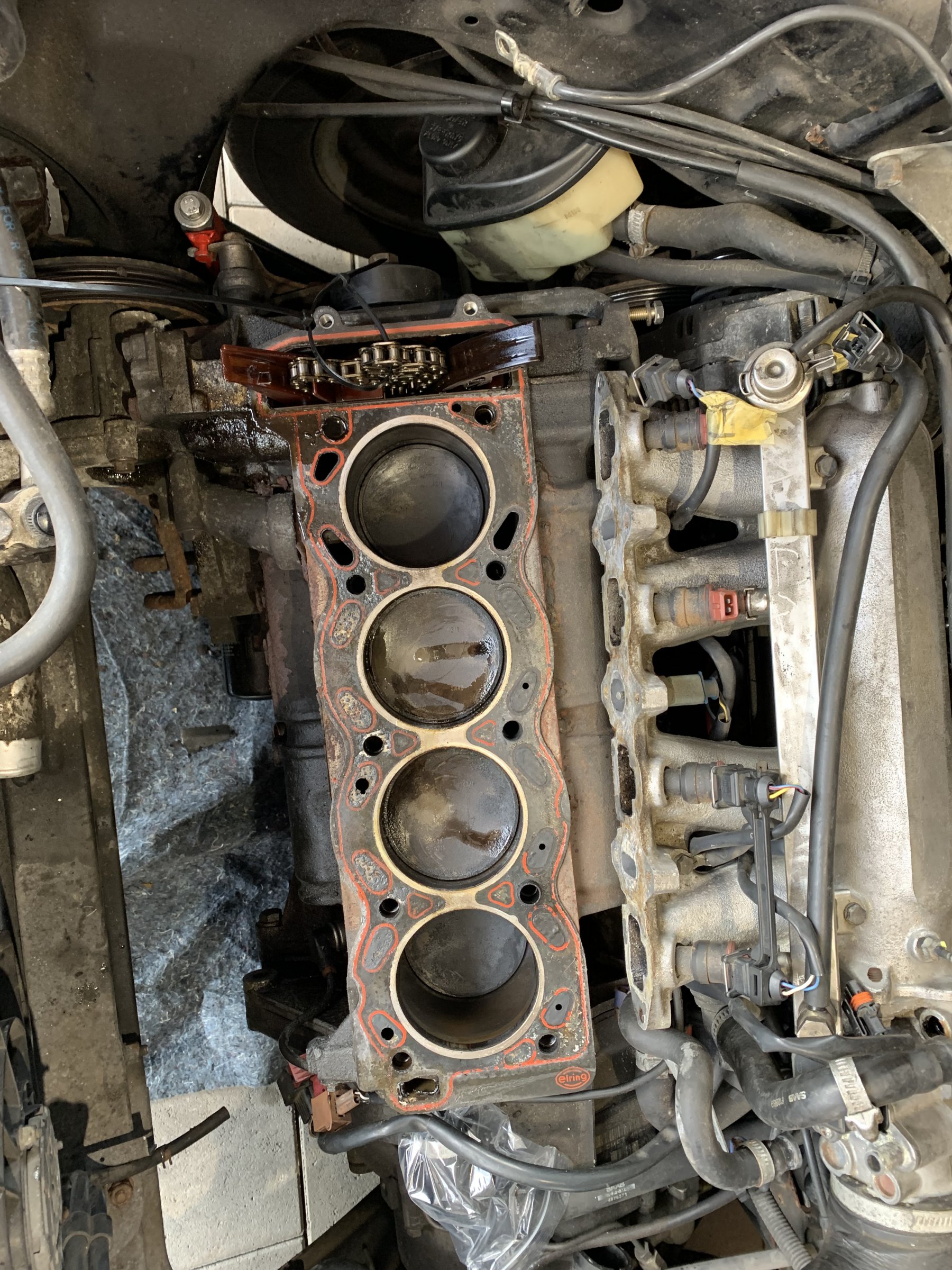

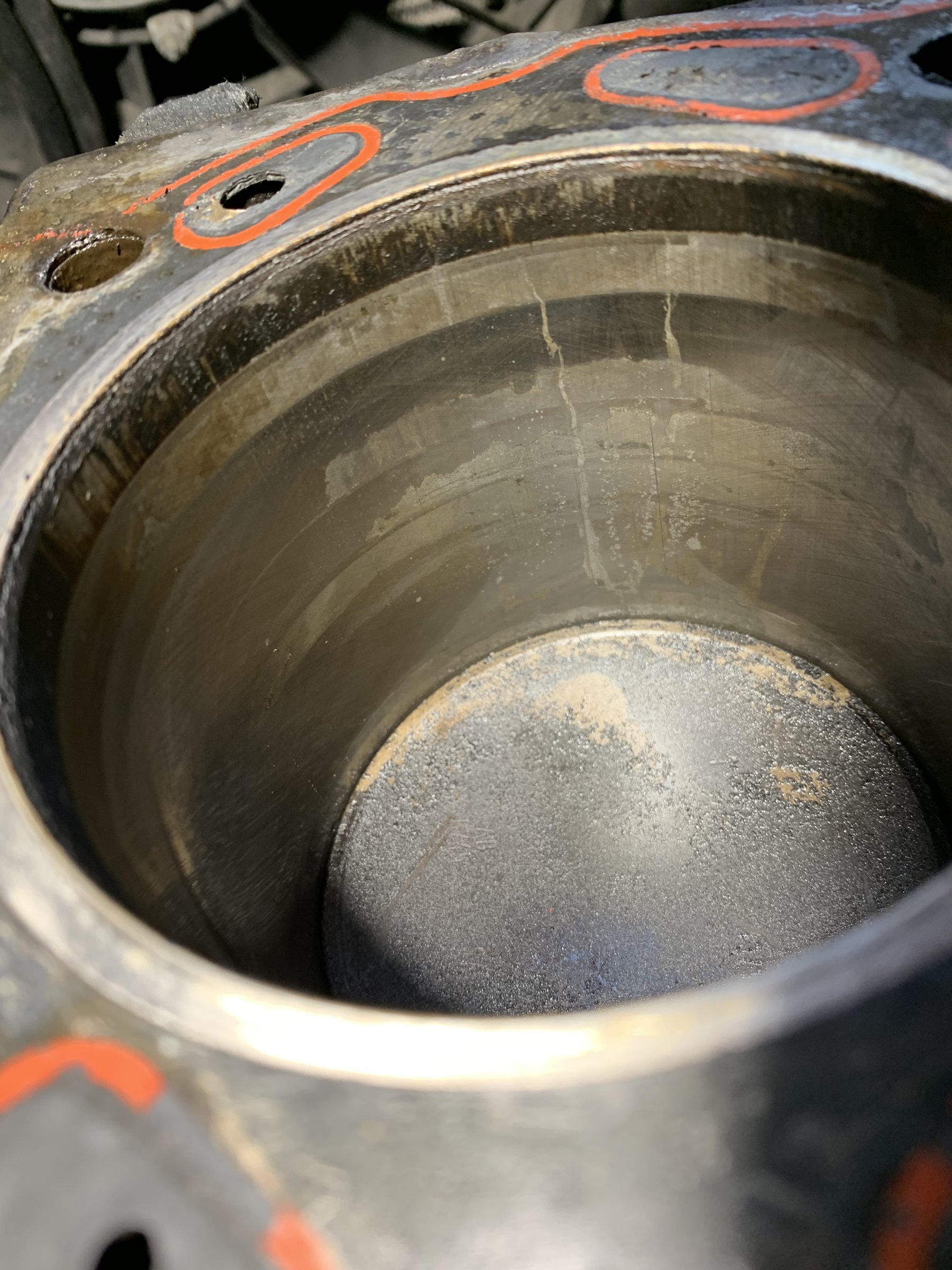

Bei meinem Schnäppchen Anni-Schlachter-mit/Resttüv ist die Kopfdichtung defekt (starker Überdruck im Kühlsystem lt Vorbesitzer flog sogar der Schlauch an der Wapu ab). Hab das Auto also nicht mehr gestartet. Und ihn gleich zerlegt :-)
Allerdings bin ich nicht der erste der die Kodi wechselt..da war vor nicht langer Zeit schon jemand dran der leider nicht ganz so professionell gearbeitet hat.. mindestens zwei Zylinder hatten etwas Kühlwasser drin
naja, egal.
Frage ist der Rost in den Zylindern und die Beschichtung (..oder dass, was danach aussieht). Lohnt es sich, die Kodi neu zu machen oder ist es hoffnungslos wenn man sich den Zylinder am Feuersteg anschaut? (Der Motor sollte eigentlich in meinem anderen 9000er weiterleben)
Schmerzbefreit würde ich sagen, ans Schleifvlies und ran an den Rost.
(Alternativ Haube zu und zum Motorenbauer mit meinem B204E)
bis nächstes Jahr hätte er noch tüv und der Motor Zeit sich zu bewähren
edit: Bild eins ist der bereits geölte Zylinderblock

Wie sieht der Zylinderkopf denn aus?
Irgendwo muß das Kühlwasser ja herkommen...und bei einer neuen ZK-Dichtung wird dies kaum durch die Dichtung kommen, sondern durch einen Riß im Zylinderkopf.
Oder der Kopf ist krumm wie eine Banane.
Der Motor sieht eigentlich gut aus. Wenn Du sauber arbeitest, dann sehe ich Dich schon fleissig mit dem Schleif-Pad arbeiten. :smile:
Eine neue Dichtung und einen ordentlich überholten Zylinderkopf und die Hütte rollt wieder.
Ansich gut, halt nicht geplant sondern mit Schleifpapier bearbeitet.
jap, irgendwo kommt es her… an einer nicht richtig festen Zylinderkopfschraube alleine liegt es wahrscheinlich nicht :-D
wenn der Block plan ist, geht der Zylinderkopf zur Rissprüfung und dann zum Planen.
aber erstmal prüfe ich beides mit dem Haarlineal
edit: falls Kopf/Block plan sind, könnte ich mir noch falsches Drehmoment als Ursache vorstellen.. das vom T7 Motor war ja geringer..
Bearbeitet von Kon Kalle
