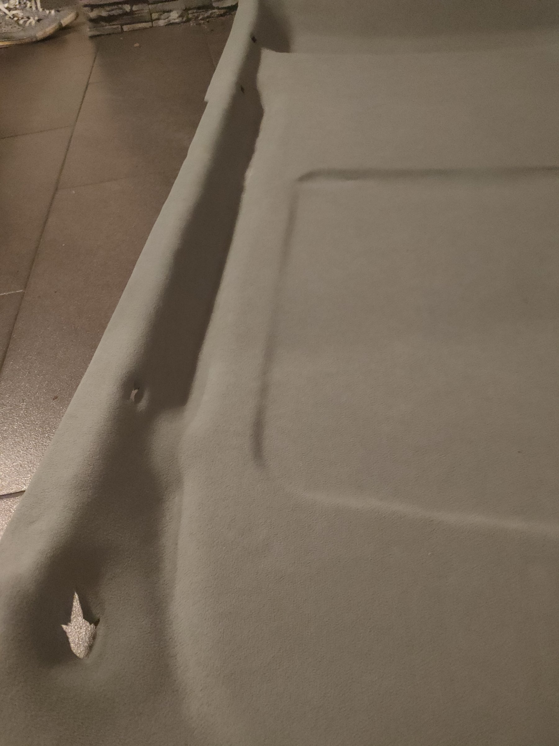

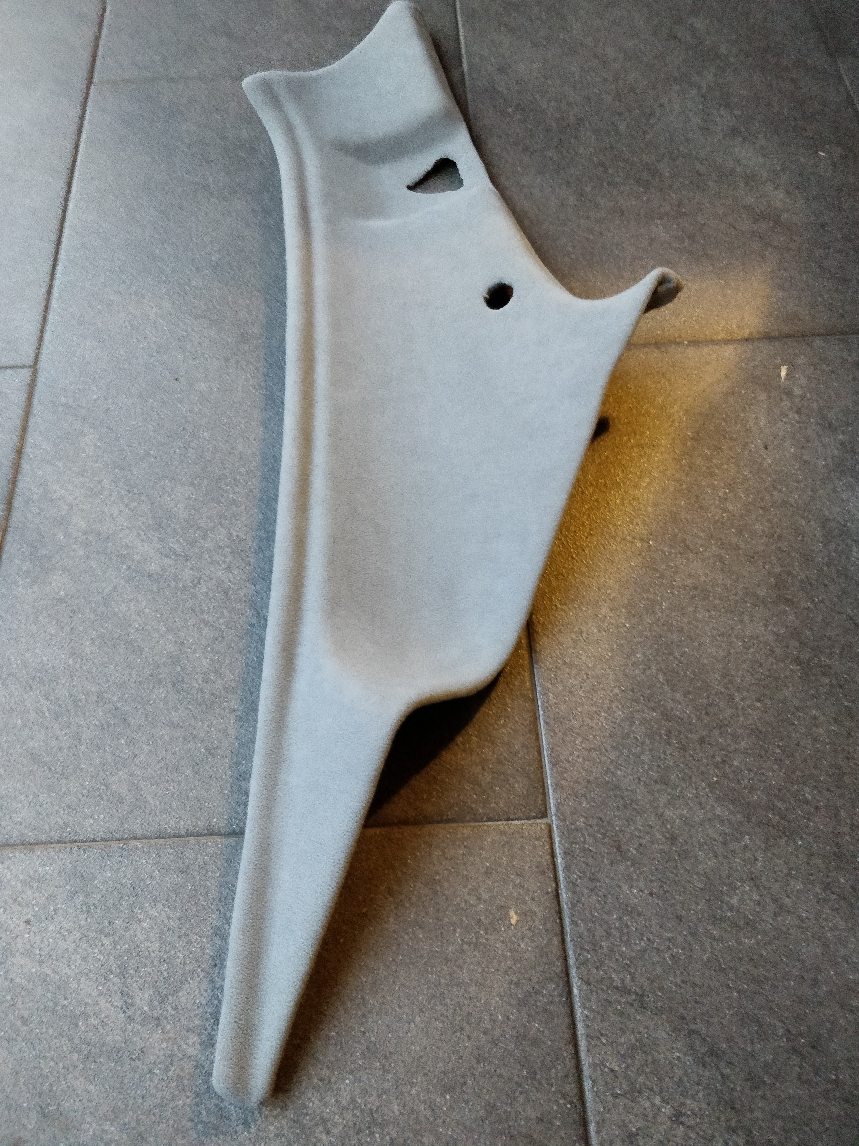

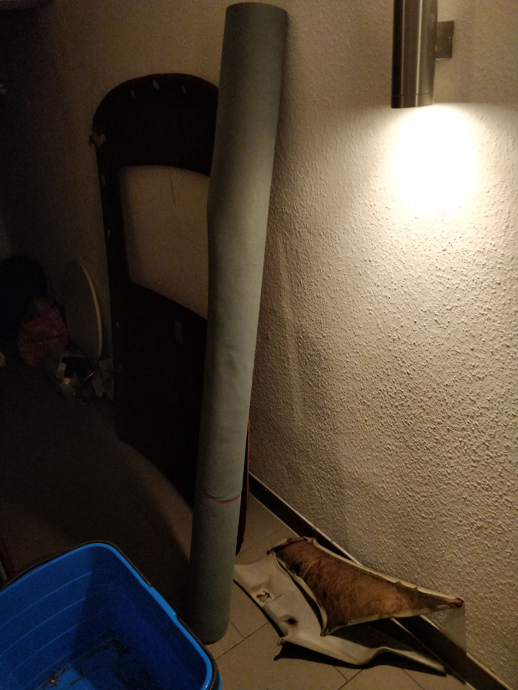

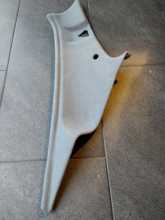

Himmel ist seit vorhin raus und jetzt bei mir.
Belag ist da, Kleber noch nicht.

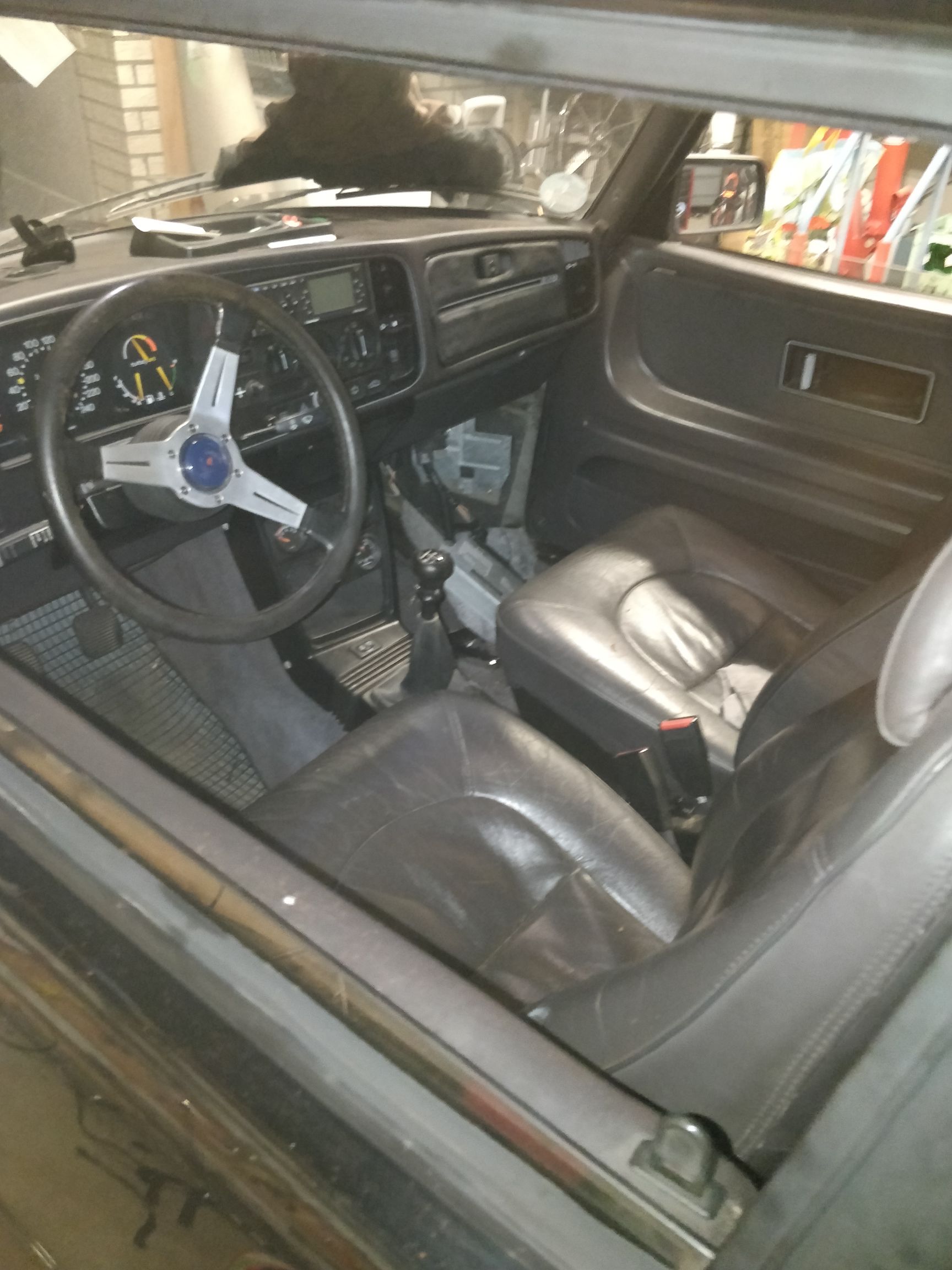

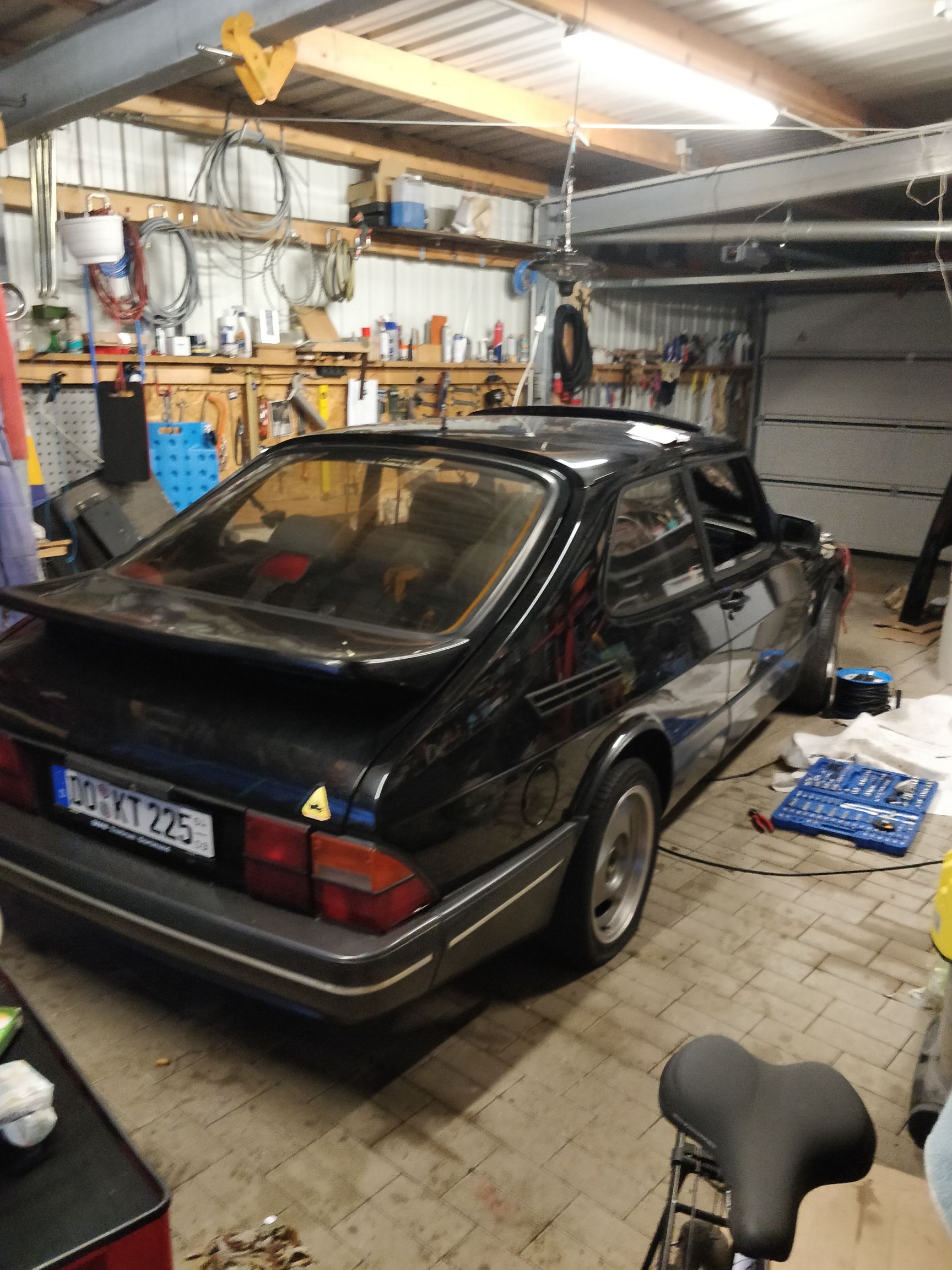

Da Bilder immer gefragt, hier langweilig schwarz:

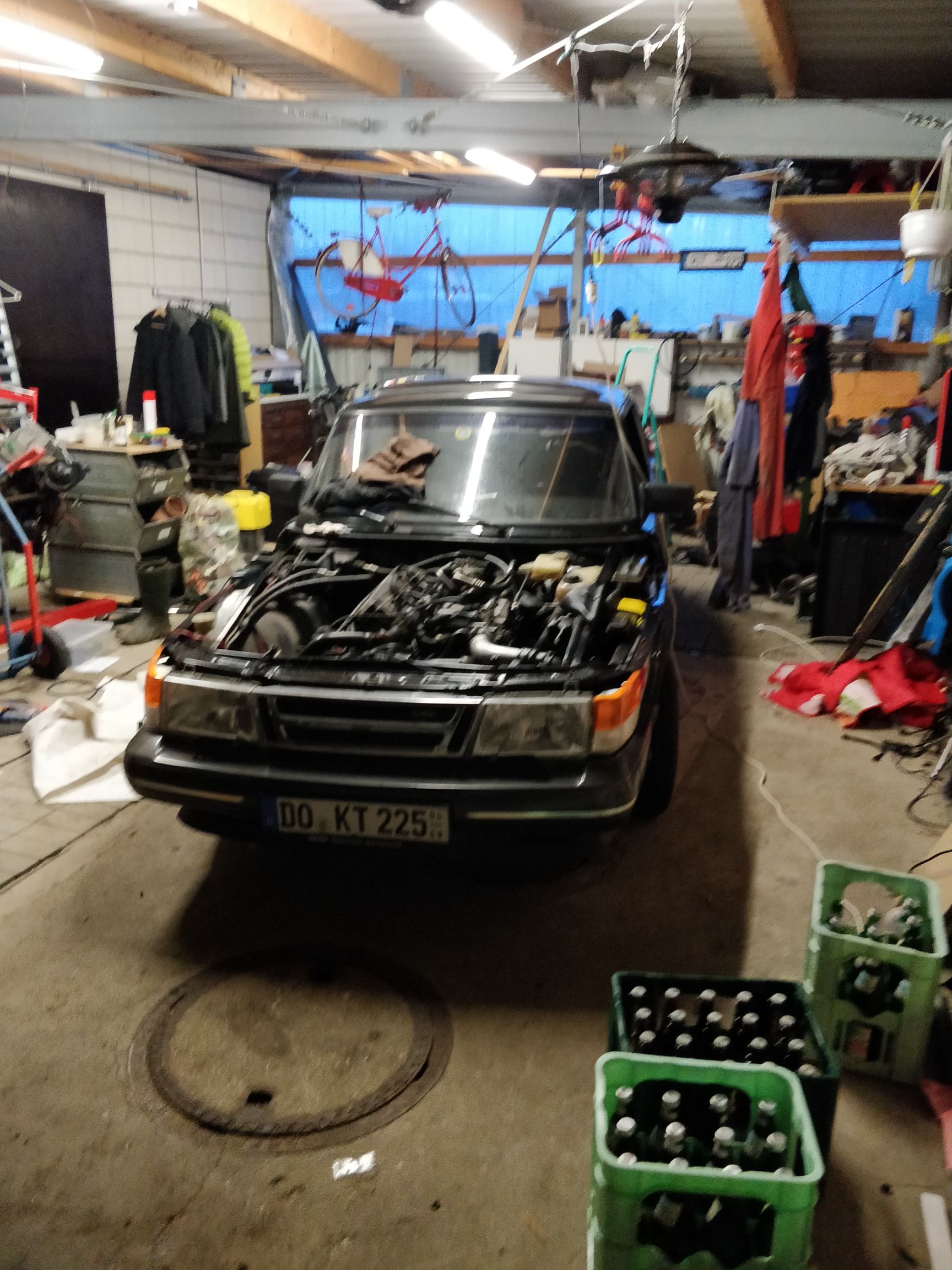

Ich denke dieses KFZ ist "forenbekannt"
Das Nummernschild ist nicht retuschiert, da Geschichte. Er wird bald mit WIT unterwegs sein, schlimmstenfalls mit EN
und er läuft doch.
Meine Aussage passte nach der Antwort nach der Frage zum bisherigen Schrauber, dieser bekäme jedes Auto hin.... Ich "nur diesen nicht".
Ich gebe zu, er hat wild versucht.
Ja? Wo gibt's schon Geschichte zu dem Wagen im Forum? Sehr typisch ist er ja.

[ATTACH=full]192706[/ATTACH]
und er läuft doch.
Ich gehe schwer von diesem aus, das waren bessere Zeiten, da lief der Motor noch der Himmel wäre sicher nie angetackert worden.
Das ist erst danach geschehen.
Ich weiß schon warum mich dieses Exemplar gereizt hat, die anderen besichtigten hätte ich nicht angefaßt, So habe ich den jetzigen Besitzer Frank genötigt diesen aus dem Schuppenelend zu befreien, dieses Exemplar war es Wert das ich für es Einsatz bringe.

Letztlich finde ich es schade, was in so kurzer Zeit mit so einem KFZ veranstaltet werden kann.
Das schlimmste ist doch so ein Wrack ins Soll zu bringen, um dem Fehler seriös auf den Grund zu gehen.
Da ist die Motorelektronik teilzerupft, Relais geöffnet und gegen unbrauchbare getauscht, eine Alfapumpe verbaut, der Kabelbaum dafür zerschnitten.
Ein Verteiler wurde zerlegt und der Hallgeber irgendwie eingeklebt
Alles sehr wahrscheinlich von jemandem, der das Wort Zündreihenfolge nicht kannte.
Das Ganze hat wahrscheinlich nur eine Woche gedauert.
Die queren Gedanken zurückzubauen dauert länger.

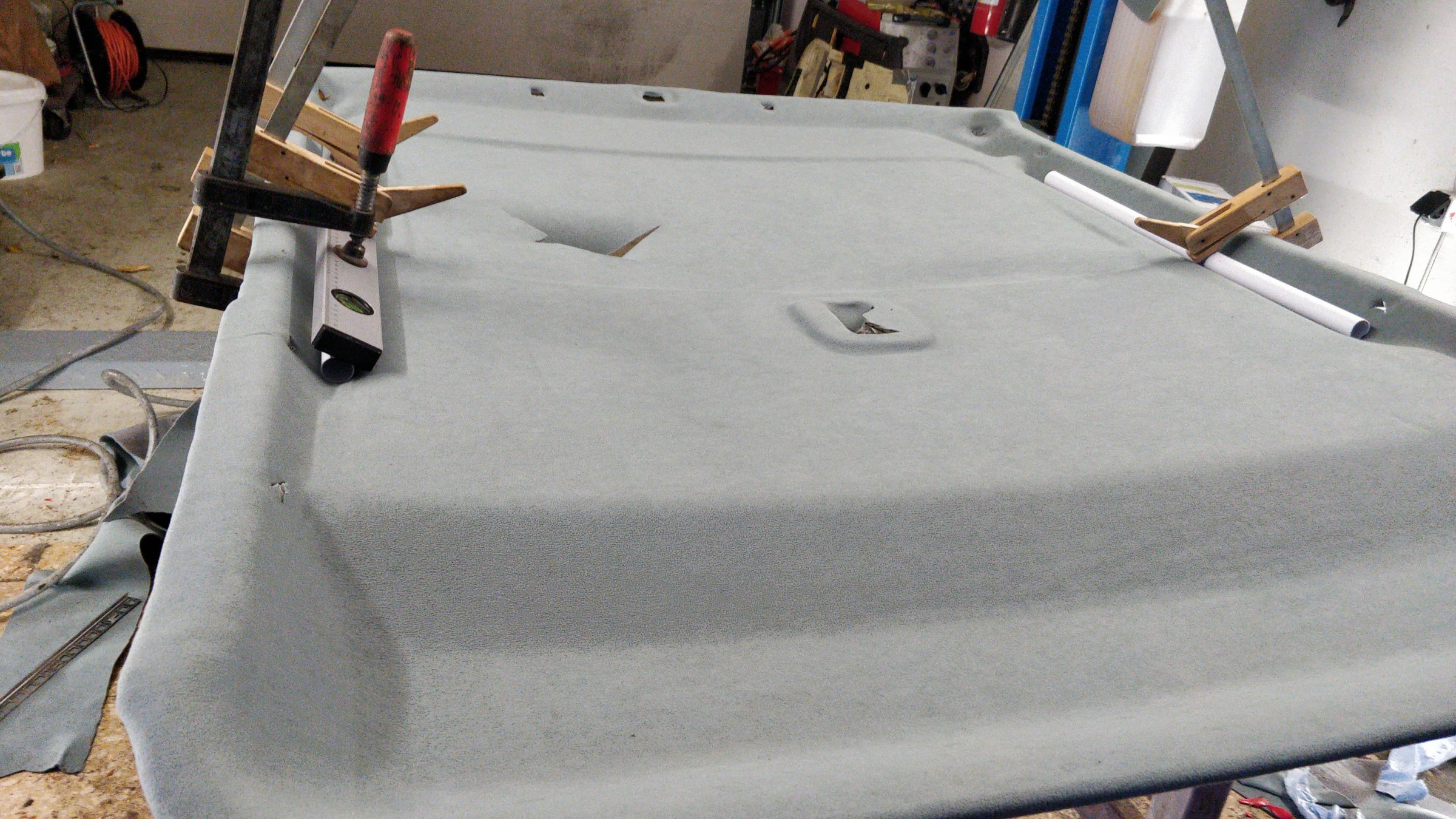

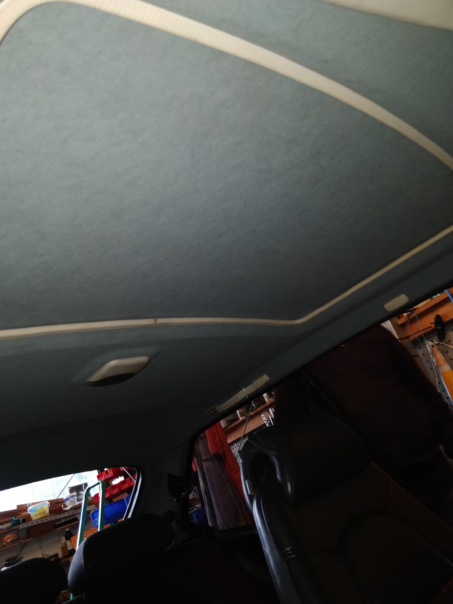

Ich denke, es ist recht ordentlich geworden,
Sieht vernünftig aus.
[ATTACH=full]192821[/ATTACH]
Welchen Stoff hast Du verwendet?
Ch. Cabanski | Produkte | Himmelstoffe (ch-cabanski.com)
Meines Erachtens sehr zu empfehlender Kleber:
Kraftsprühkleber Plus online kaufen | WÜRTH (wuerth.de)

WO Velour.
Im Grisu habe ich Gewirke, sieht auch sehr gut aus.
Verarbeitbarkeit eigentlich gleich.
Das könnte etwas besser, aber da ist schon echt Spannung in der Mulde:
WO Velour.
Ist das"beige" oder "grau"?
grau.

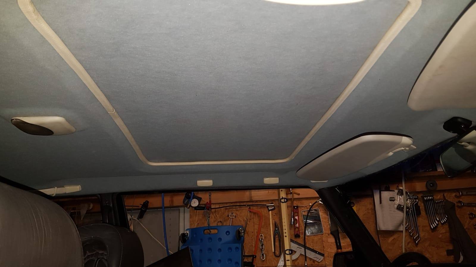

Heute Schiebedach bespannen und alles wieder rein
Den Stoff habe ich auch schon mehrfach verwendet vom gleichen Anbieter. Bin damit sehr zufrieden. Und gute Arbeit hier!
grau.

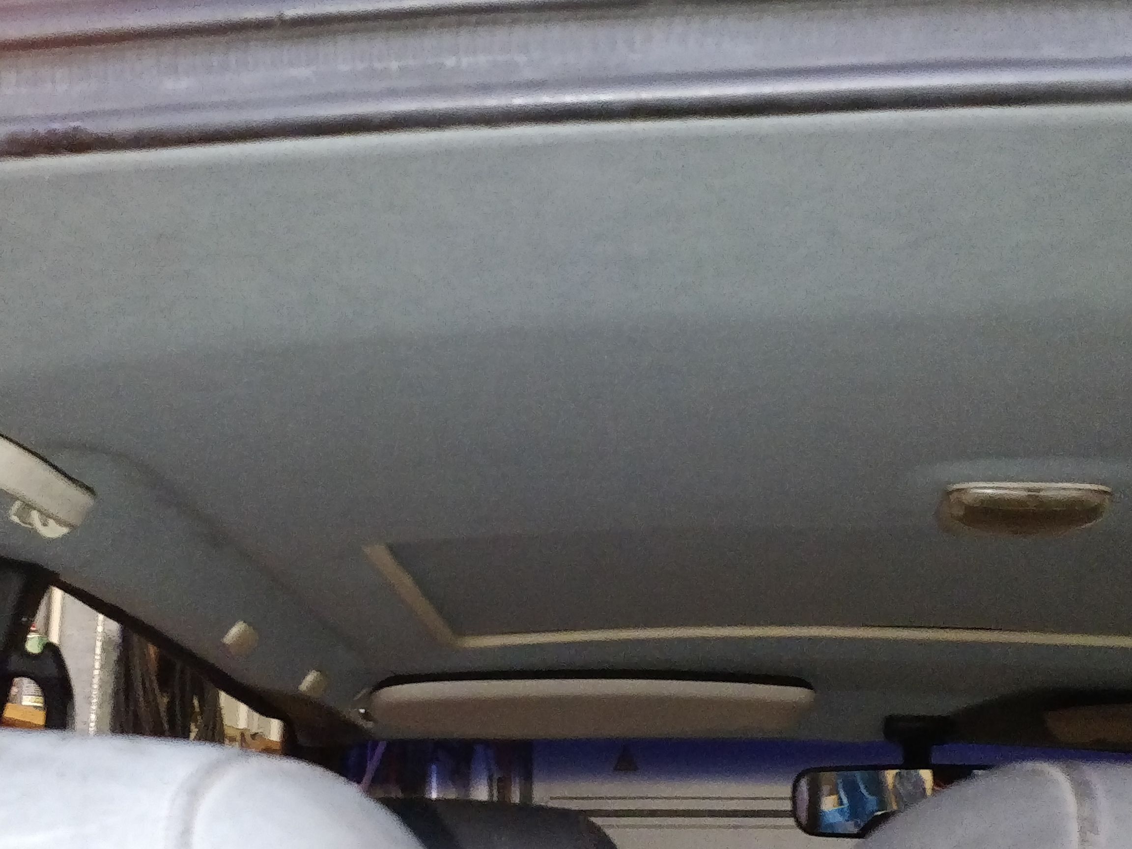

[ATTACH]192851[/ATTACH]
Das sieht wirklich sehr gut aus.
akzebtabel
IMG_20210130_145039_compress29.thumb.jpg.af419114cd98324b83a663ab2a6dc34f.jpg IMG_20210130_145102_compress15.thumb.jpg.efef88fc4cc4725e43089a2a41fd5c32.jpg IMG-20210130-WA0000_compress40.thumb.jpg.826003be0f859bb1bb311b4fcf8ddf0f.jpg
Aber hallo! Find ich auch! Top Ergebnis! Da habe ich schon schlechteres von "Profis" gesehen, bei denen das zum Kerngeschäft gehört. :-)
Die Farbe. Letztlich Geschmack.
Stimmt, das Material ist etwas zu dunkel, aber das Arbeitsergebnis sieht gut aus.
Ist echt super geworden, über den Geschmack lässt sich bekanntlich streiten.
