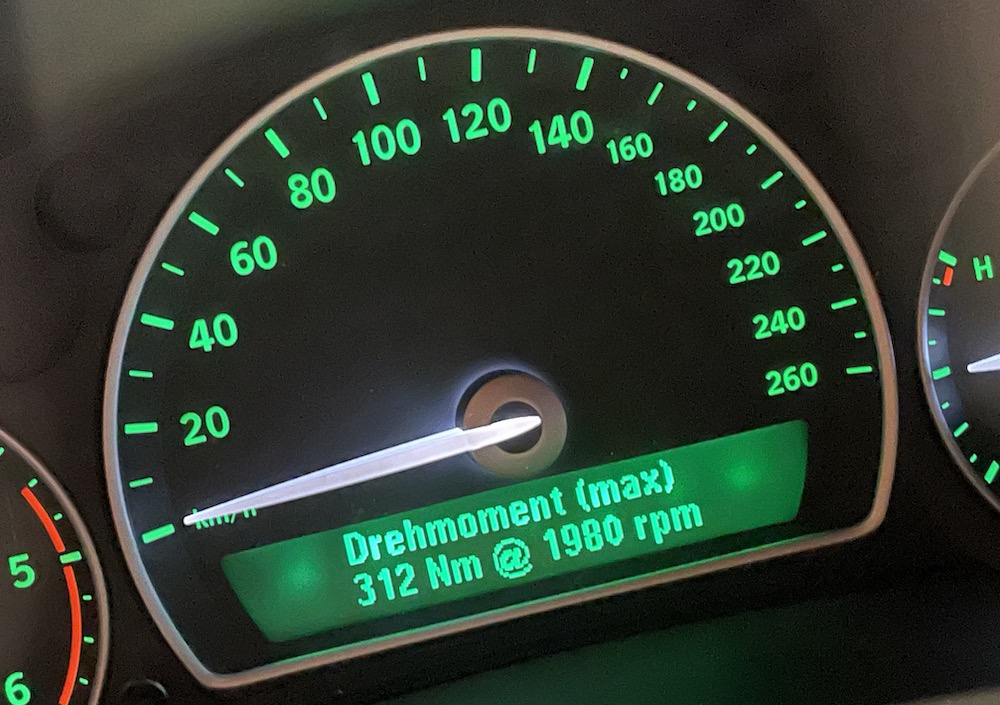

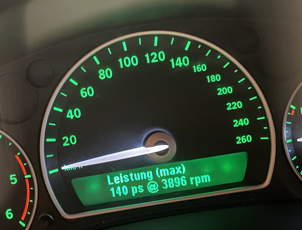

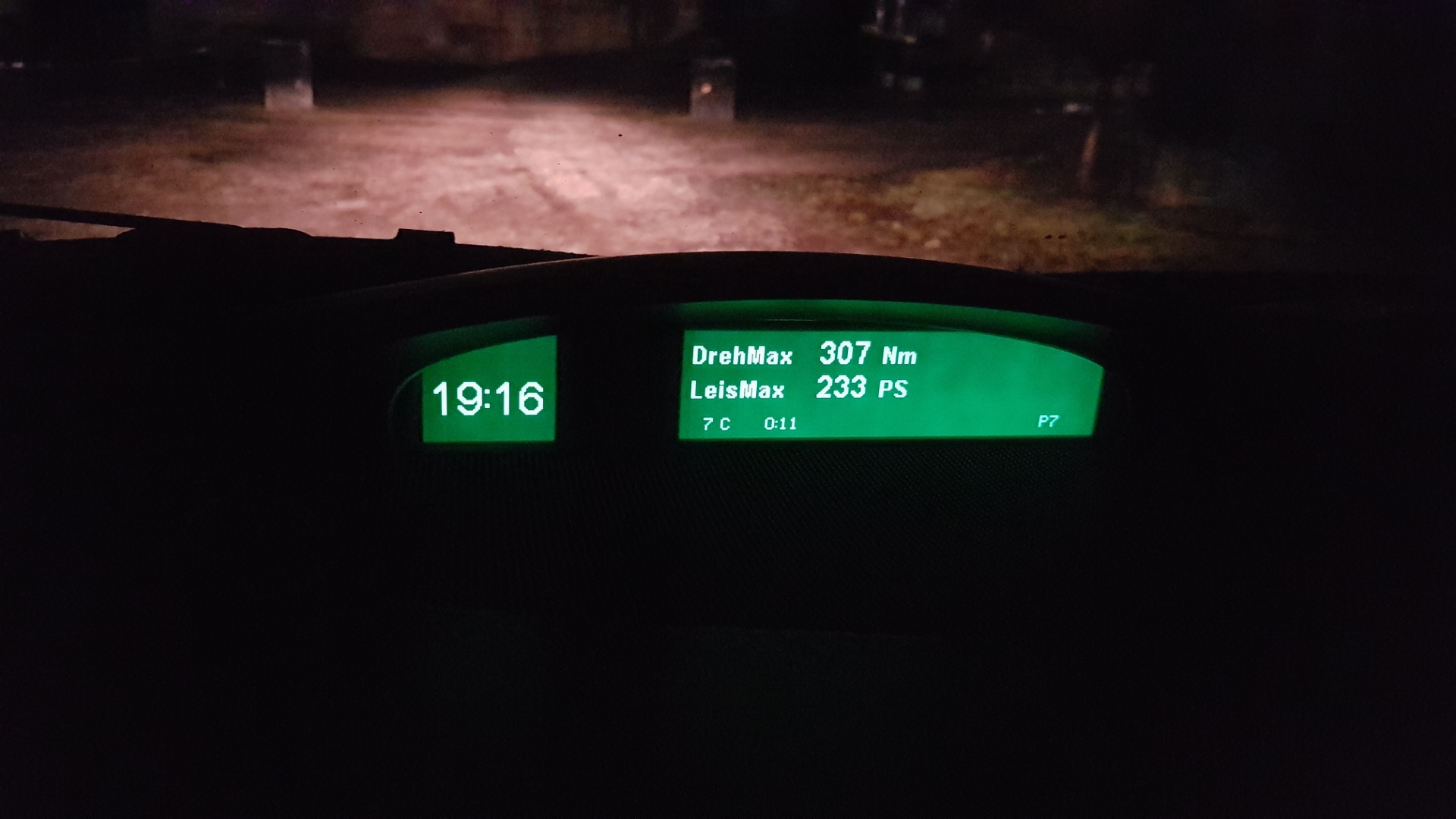

in der freude über meinen "neuen" alten 9-3 tid facelift-kombi mit 16v dieselmotor mit 150 ps, habe ich die gelegenheit benutzt und ihm bei einer durchaus renommierten werkstätte, die gerade eine aktion anbot, ein chiptuning angedeihen lassen, das 180 ps versprach. mit dem esid2 habe ich aber folgende werte (siehe bilder) ausgelesen, den motor habe ich im zweiten und dritten gang ausgedreht, mehr war nicht möglich auf der autobahn bei uns, wg. verkehr. wurde ich reingelegt? der wagen geht zwar gut, gefühlsmässig hat er meiner meinung nach keinesfalls 30 ps zugelegt. oder war meine testfahrt falsch? was ratet ihr? eine messung am prüfstand kostet 180 euro. fragen über fragen

Also ungechipt sehe ich bei meinem 160 PS auch nicht sofort die volle Leistung in eSiD. Am besten geht es wenn ich nach gut 20 km Strecke im 3. Gang von ca. 1500 Umdrehungen schnell auf 4000 durchdrehen kann. (Es bit da eine Stelle täglich an der das oft gefahrlos geht) Nach ein paar Versuchen komme ich dann auf Nennwerte oder leicht darüber .

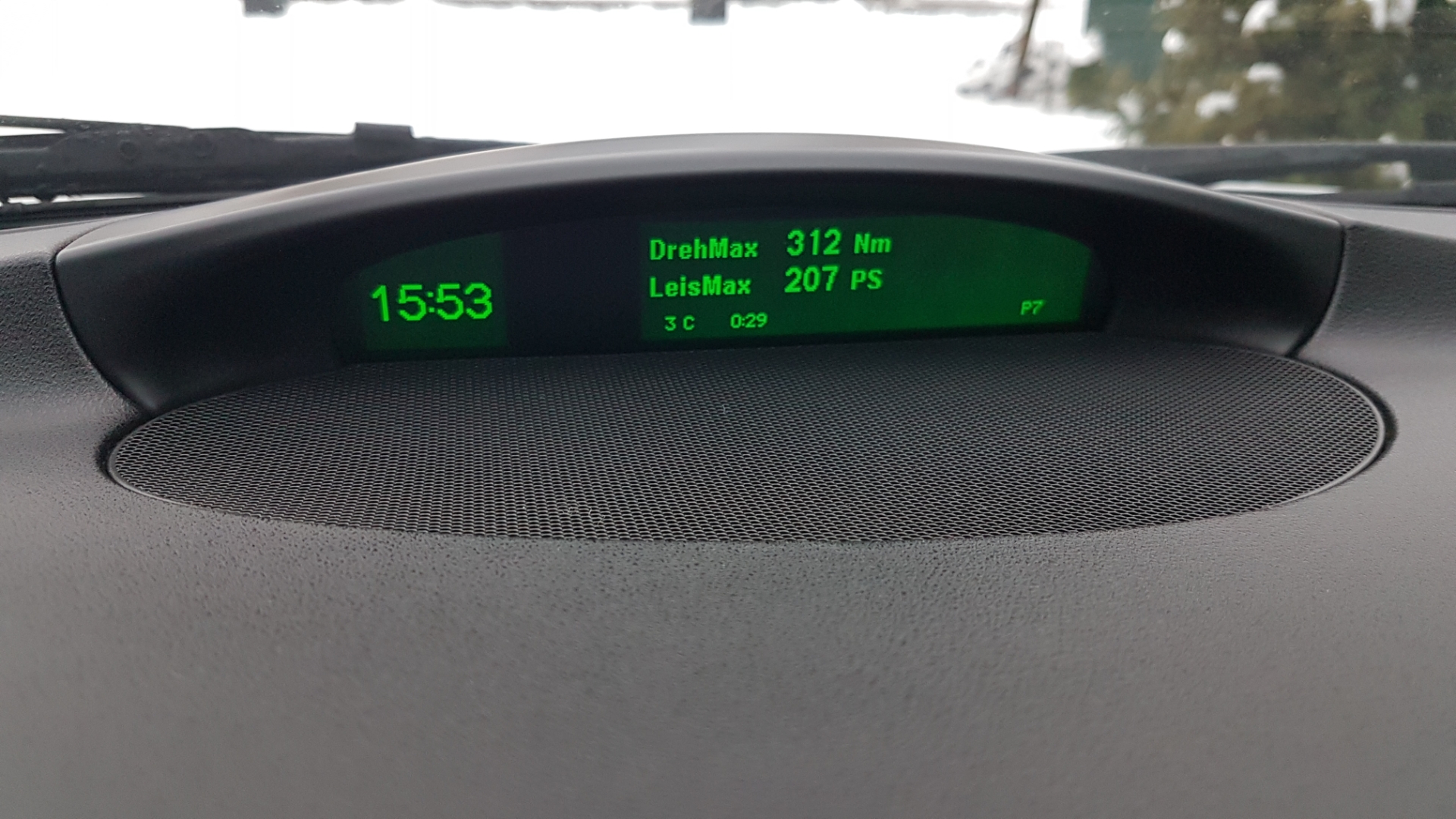

Btw. bei meiner Maptun Software sehe ich im eSID bei ausgeschlalteter Klima auch nur 169 von 180 Pferdchen sowie 400 statt 440 newtonsche Meter.
Durchaus Normal. Allerdings darf man auch nicht vergessen, das das Motörchen diverse Kilometer gesammelt hat.
Mein 1.9TiD ist gehirscht.
Im Esid wird mir auch maximal
163PS von 175PS/ 352Nm von 370Nm angezeigt. Der gute hat jetzt auch 266tkm Langstrecken hinter sich.

Immerhin wirde die Serienleistung doch fast erreicht.

Wird dann vermutlich trotzdem nix aussagen.
Ich kenne jetzt nicht die Diesel-Software sondern nur die Software der Benziner.
Aber wenn das bei der Dieselsoftware ähnlich wie bei den Benzinern ist, dann zeigt das SID lediglich die Drehmoment-Werte der Air-Torque-Calibration an.
Was aber bei optimierter Software nicht zwingend eine Aussagekraft über die Leistung hat weil man nicht weiß ob und wie diese vom Tuner bearbeitet wurde.
Für eine gut funktionierende Software ist eine entsprechend genaue Bearbeitung dieser Maps normalerweise auch nicht nötig.
Darum ist es möglicherweise stochern im Dunkeln wenn man auf diese Werte schaut.
Die angezeigten 140PS müssen nicht zwingend auch 140PS entsprechen.
Den Zahlen würde ich nur bei Seriensoftware grob trauen.
Auskunft gibt nur der Leistungsprüfstand.

Bei mir ein 1.8t Benziner mit Hirsch 195 PS und 310 Nm.
Laut eSid pendelt er sich immer bei ca. 205 PS und 315 Nm ein. Hatte auch schonmal 233 da stehen.

also, alles wird gut. mein tuner hat mich heute früh kontaktiert. es könnte sein, dass der vorbesitzer schon ein tuningfile aufgespielt hat und der wagen das neue file nicht erkennt oder nur teile davon. er löscht alles und spielt seines noch mal drauf. das sollte das problem beheben. zusätzlich bekomme ich ein prüfstandprotokoll. damit kann ich leben

Ich glaube da auch nicht ans eSID. Das rechnet wahrscheinlich irgendwie die Luftmenge und andere Dinge hoch. Denn mein 1.8t biopower hat laut eSID 363Nm und 238PS. Das kann eigentlich nicht sein. Wenn man fährt, kommen aber maximal 325Nm im live display 'raus. Die PS eh nicht, weil ich nicht so hoch drehe.
