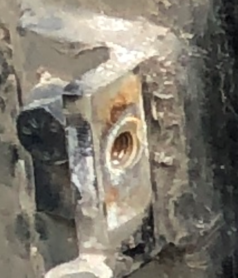

so. Leider habe ich die Ursache der hängenden Türe gefunden.
So sieht das untere Scharnier an er A-Säule aus! Schade!
Ja, an der Stelle rosten die YS3D schonmal ganz gerne. Kann man aber schweißen (lassen).
Wobei das eigentlich an der Stelle kein Rostproblem als Solches ist sondern ein Riss der durch die Wechselbelastung entsteht, abee wie Erik schin schreibt, kann man machen (lassen) und alles ist wieder gut
Das ist eine Blechdoppelung oder sogar 3-fach wenn ich das richtig in Erinnerung habe. Tatsächlich rostet es wegen eindringender Feuchtigkeit / Wasser, nicht (nur) wegen der Belastung.
Bei mir am 9-3 war es an der Beifahrertür. War eindeutig durchgerostet wegen Wasser zwischen den Blechen. Nicht ganz klar, wo das herkam. Vermutung war von vorne aus Richtung Radkasten, wo auch schonmal das Blech durch rostet und dann zieht das Wasser von dort rein zwischen die Bleche.

Eeehm... Leute...
Das ist eine Dichtnaht. Der Scharnierwinkel ist verschraubt.
(Und wär das eine Schweissnaht, wär sie echt grottig und das Blech drumrum bei dem Auftrag komplett ab Werk ausgeglüht ;)
Ergo: Tür anheben, Scharnier nachziehen und Naht abdichten. (Dazu muss der Kotflügel runter)
Das Scharnier ist aber Karosserieseitig geschweißt...
Geschraubt und geschweisst?

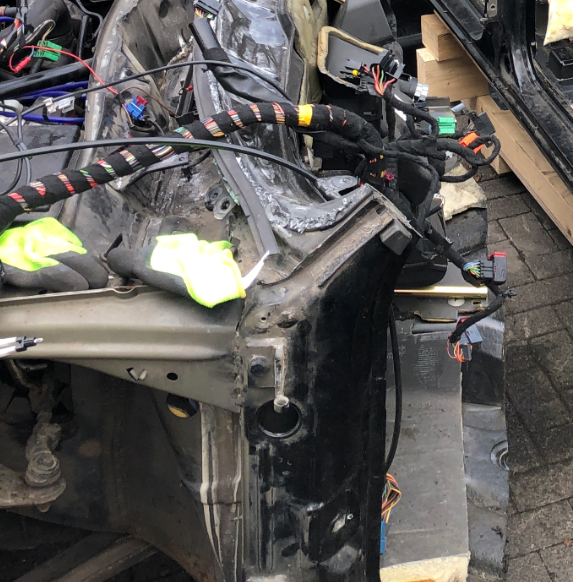

Habe vor lauter lauter, bevor ich hier einen raushau, eben am Coupe in die 'Schweissnaht' gepult. Weisse Dichtmasse unter Lack. (Das Foto ist ein altes, nicht vom genannten Coupe)

Die Aussagen von klawitter decken sich mit der Arbeitsanweisung im WIS:
Vordertür = Schraubbefestigung (beim 5-Türer hinten geschweißt)
Feineinpassung nach oben: Schrauben lösen und einstellen
Feineinpassung nach unten/innen/aussen: Öse 3-4mm abschleifen
Feineinpassung nach hinten: Öse abschleifen und Ausgleichscheiben zwischen den Scharnierhälften anordnen
Anzugsdrehmoment der Scharnierschrauben 47Nm
Im Originalbild oben sehe ich eine neue Schraube (nicht lackiert), evtl. wurde da schon einmal die Tür getauscht?
Das mit der Schweißnaht habe ich mir auch gerade gedacht, als ich das Foto gesehen habe:biggrin:
Wer so schweißt, sollte sich einen anderen Job suchen:tongue:
