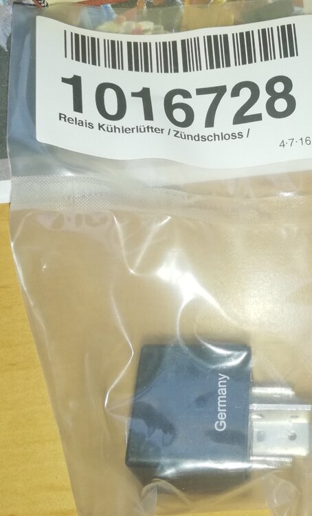

Und die beiden äußeren Relais, heizbare Heckscheibe und Scheinwerfer Wischer, bekomme ich die im normalen Zubehörladen? SKANDIX hat die nicht gelistet...
Bearbeitet von Sailer Martin
Also bei meinem 99er (Bj. 76) passt das Relais 12V von Skandix (1015659) für die Heckscheibenheizung...
War auch nicht gelistet, du musst den Shop einfach so durchstöbern.
Ist mir bei Skandix allgemein aufgefallen, das er mehr passende Teile im Angebot hat als gelistet sind...

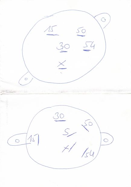

Habe für Martin einen Zündschlossschalter aus meinem Fundus rausgesucht und bin im Zuge dessen draufgekommen, dass es davon offenbar zwei verschiedene gibt. Welche mit 5 Kontakten und ( seltener - zumindest in meinem Fundus ) solche mit 6.
Gehe ich recht in der Annahme, dass für Martins ´83er 99 der 6-polige passen sollte?
Was genau ist der Unterschied zwischen den beiden Schaltern und wozu dient der zusätzliche Pol?

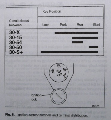

Wenn ich mich richtig erinnere gab´s hier im Forum mal ein Foto mit der Kabelbelegung des ( 900er ? ) Zündschlosses ( das ja gleich sei müsste ) .
Für den 6-poligen Schalter habe ich jetzt mal eine Belegung gefunden:

So, ich habe jetzt beide Zünschlossschalter vor mir liegen und die Belegung ist folgende:
Sie unterscheiden also offenbar abgesehen von der Anordnung der Pins nur durch das Vorhandensein des Pin "S" beim späteren Modell.
Was auch immer der für eine Funktin hat....
In einem andreren thread vermutet [mention=312]maasel[/mention] , dass es sich um "Key in Switch" handeln könnte, was insofern passen würde, da dieser Pin mittig sitzt und sich ebenso mittig auf der Rückseite des Schlosses ein eindrückbarer Plastikstift befindet, den das ältere Modell nicht hat.
Das Schloss scheint also zu erkennen, ob der Schlüssel eingesteckt ist.
Nur wozu?

X Müsste Licht sein und der Rest nach Klemmenbezeichnung KFZ.
Laut Schaltplan müsste das Licht auch beim Starten aus gehen, - habe selbst noch nie drauf geachtet.
Bearbeitet von white-99
Der S-Anschluss ist für USA/Canada ab 1982 und geht auf den Key-Warning-Buzzer (Amis halt!). So im Schaltplan der im Haynes zu finden ist herausgesucht. Kann also bei D-Modellen offen bleiben.
