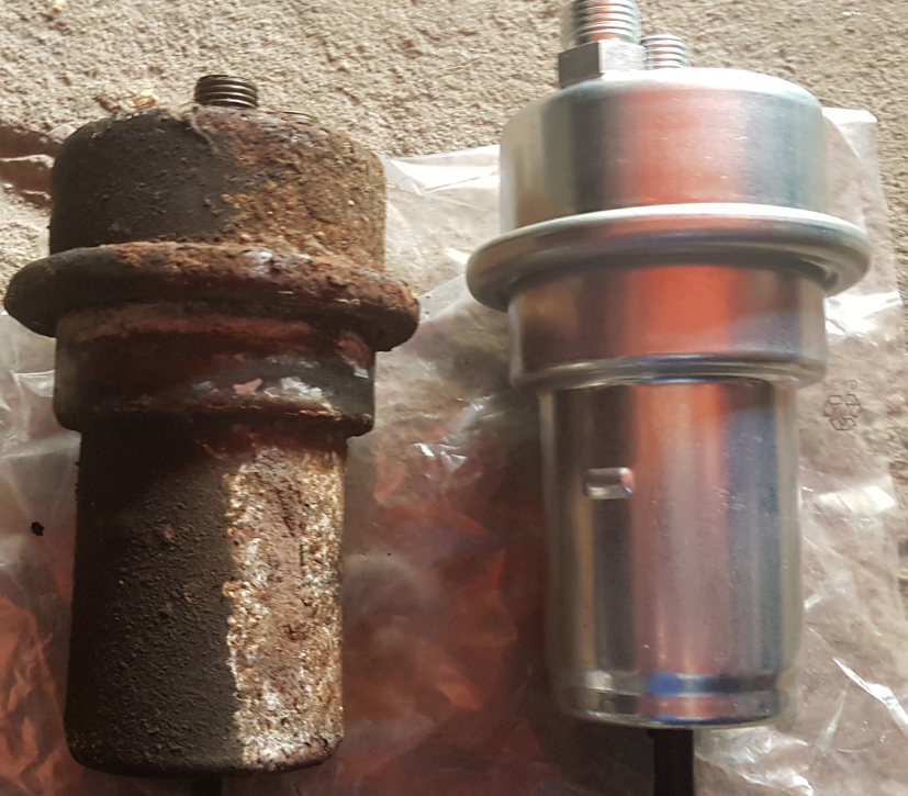

So,

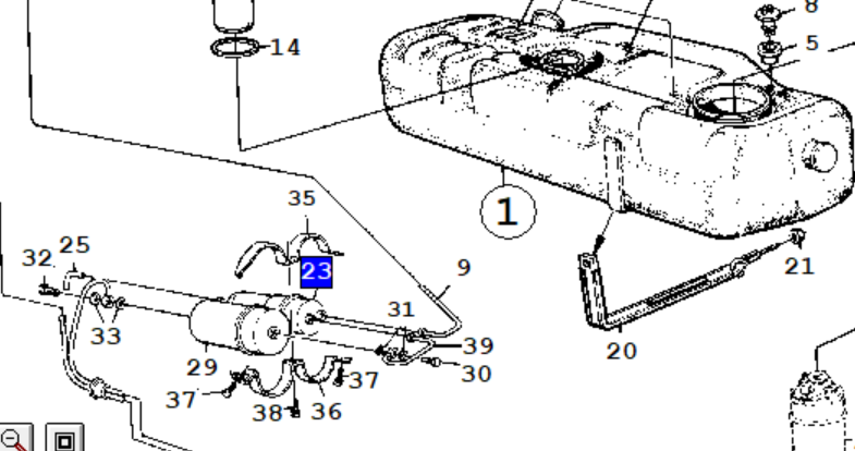

Tank ist montiert, Benzinfilter erneuert. Jetzt sitzt neben dem Benzinfilter ein sog. Kraftstoffsammler, der vor dem Benzinfilter eingeschleift ist. Kenne den B201 nicht so gut, um zu wissen, was dieses Teil macht. Ich gehe davon aus, dass das eine Art Druckregler ist?
Anders gefragt: Was mache ich mit dem Teil? Ausbauen und durchspülen? Erneuern? Denn "Suppe" wird doch da auch sicher drin sein.
Das ist Druckspeicher, hält den Kraftstoffdruck.
Spülen ist sinnvoll, wenn er intakt ist weiternutzen, ansonsten erneuern, ist selten.
Genau, Druckspeicher. Ich würde den einfach drin lassen und das bißchen alter Sprit, was da noch drin sein mag, wird beim ersten Starten schnell in den Tank befördert und vermischt sich dann mit dem frischen Kraftstoff. Das geht dann im Rauschen unter. Aber es kann bestimmt auch nicht schaden, das Ding kurz umzudrehen wenn du es eh in der Hand / ausgebaut hast und leer laufen zu lassen.
Erfahrungsgemäß ist es aber ein wenig Lotto spielen wenn man die Anschlüsse öffnet. Die sind oft über die Jahre so fest gerostet, daß man da ggf. auch was kaputt macht. Wenn man da keine Lust hat, neue Anschlüsse und ggf. auch Leitungen zu bauen, lässt man lieber die Finger weg.
Alles klar.
Ich werde den Tank eh komplett mit Sprit neu befüllen. Dann lasse ich die Pumpe etwas laufen, dann wird sich das verdünnen, falls da Schmodder drin ist. (wobei aus dem Filter auch nur klarer Sprit kam, nichts zähflüssiges, oder braune Suppe...
Die Chancen stehen also gut:smile:
wie schon gesagt, versagt die Pumpe zuerst den Dienst, deswegen findest Du da keinen Schmodder.
Wenn du die Pumpe laufen läßt, kannst Du die Fördermenge gleich prüfen, der alte Sprit landet dann im Messbecher und nicht im Motor.

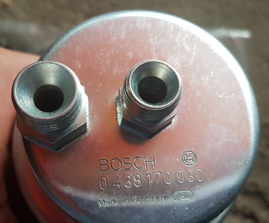

Anbei die Bilder des Druckspeichers mit der Bosch ET-Nummer.
Toll dass es das Teil noch gibt!

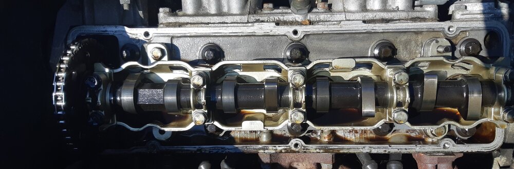

Als ich gestern zum laufen bekommen habe, ist mir direkt aufgefallen wie wunderbar ruhig der Motor läuft. Wirklich so rund und ruhig, dass es mir richtig aufgefallen ist. Vom Gefühl ruhiger als jeder 16 Ventiler.
Mit dem Warmwerden fing dieses klappern an.
Heute noch mal das gleiche kalt läuft er wie ein Schweizer Uhrwerk. Und dann fängt ein Klappern an. Das hört sich so ähnlich an als würde ich mit dem Griff einen Schraubenzieher auf eine etwas dickere Blechplatte rhythmisch klopfen. Von der Tonlage eigentlich zu hoch für ein Lagerschaden...
Wäre es genau andersrum kalt Geräusch warm weg würde ich sagen es kommt von der Abgaskrümmerdichtung, so ähnlich hört sich das an.
Vielleicht mache ich mal alle Keilriemen ab wenn er warm ist und lass ihn dann noch mal laufen um alle Nebenaggregate auszuschließen. Wobei die eigentlich dann von Anfang an das Geräusch machen müssten
Ventil Spiel zu groß?
