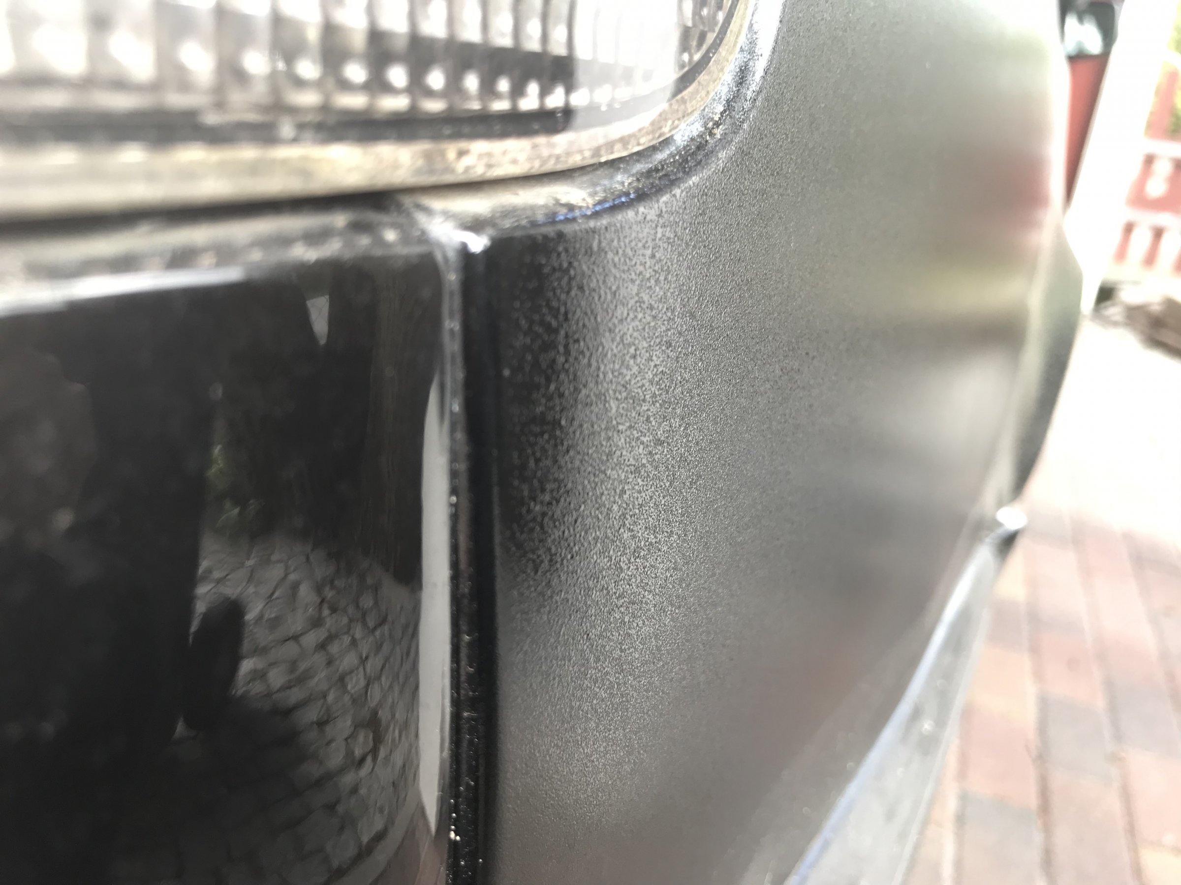

Basislack bekomme ich ja ganz gut hin. Aber mit dem anschließenden Klarlack habe ich so meine Probleme.
Das hier ist schon 2 Jahre her.
Nachdem was ich hier so lesen müsste ich also noch mal anschleifen und weitere Schichten aufbringen. Oder?
Gesprüht mit Pistole und 2K Lack an meinem Amerikaner nachdem Mein Getöcht an unserer Einfahrt langschrammte.
Wenn der Klarlack dick genug ist, kannst du diesen auch glatt schleifen und dann polieren. Anfangen mit 1200nass, dann 2000nass. Dann einen scharfen Lackreiniger und dann mit Politur.
Alternativ nur anschleifen und nochmal Klarlack drüber, genau.
