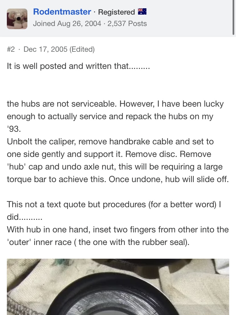

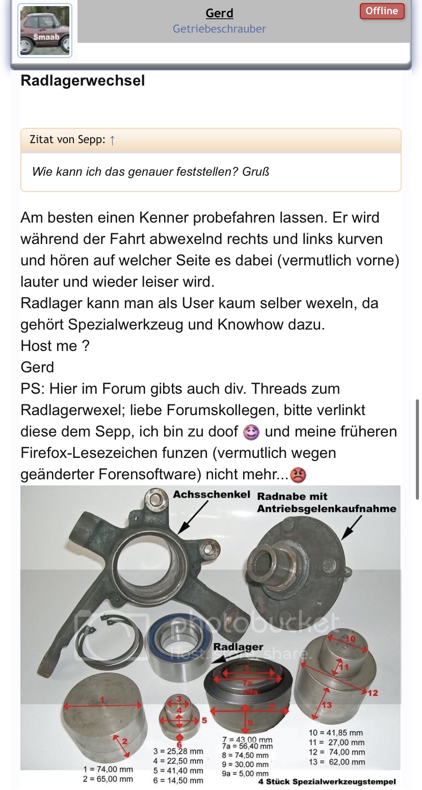

Ich habe super Links und Tips zum Radlagertausch VORNE gefunden - aber nicht hinten (Quellen anbei, u.a. Klaus‘ Beschleunigungstest und die
Gerd‘schen Bebilderungen).
Ich mache gleich beide Seiten - bei 360 tkm.
Gibt es etwas zu beachten ? Habe nur gelesen dass es nichts Saab-Spezifisches sein soll.
https://www.saabcentral.com/threads/changing-89-rear-hub-how-to.64860/
Rad ab, Bremssättel, Habdbremsseil, Bremsscheibe, Kappe der Zentralmutter, dann kann man die Radlagernabe abnehmen, richtig ?

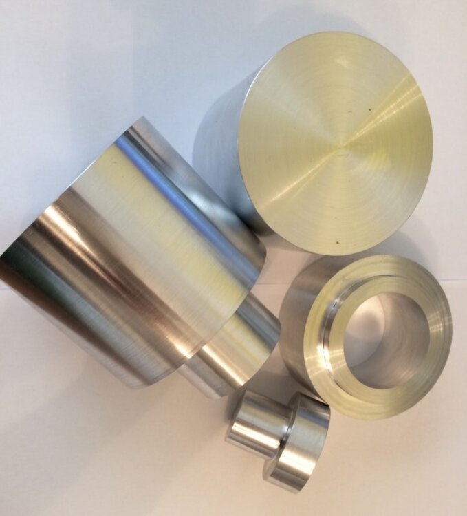

Hatte in den Kleinanzeigen jemanden gesucht der mir die Gerd‘schen Stempel fröst. Da gab es ziemlich viele Meldungen .. ist jetzt in Auftrag.

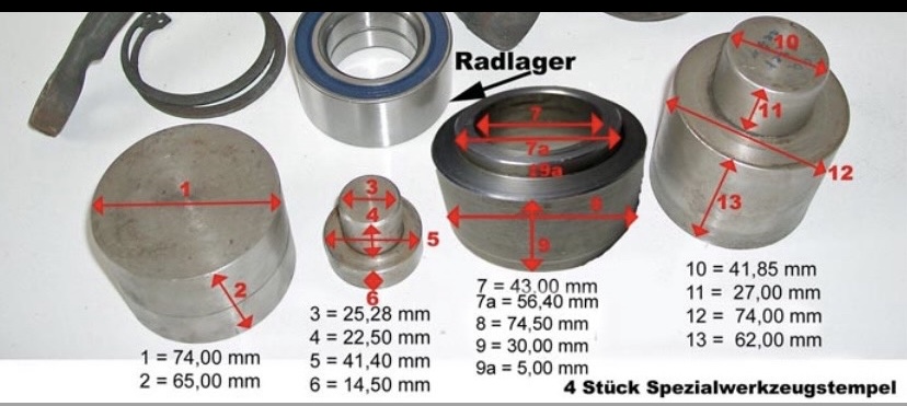

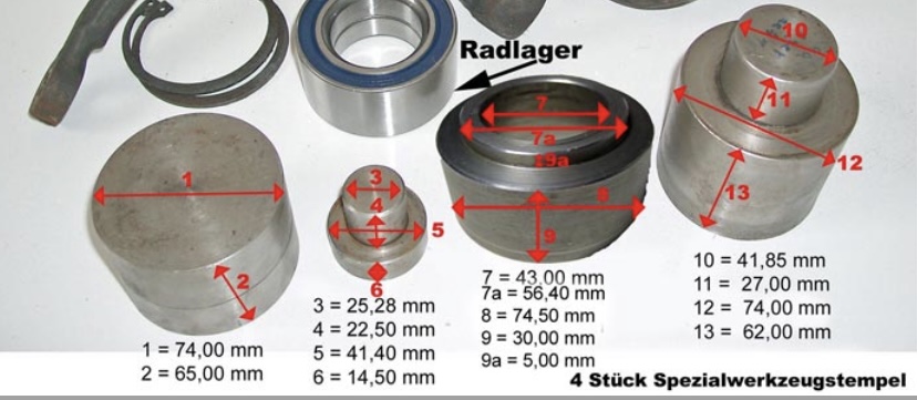

Die Stempel dreht dir jede Bude mit ner Drehbank für ein Trinkgeld. Ich habe zum Glück eine im Keller :-).
Die Maße von Gerd sind natürlich äußerst angenehm.
... hätte nicht gedacht das man da so günstig dran kommt ohne Beziehungen.
110€ wäre so meine Schätzung.

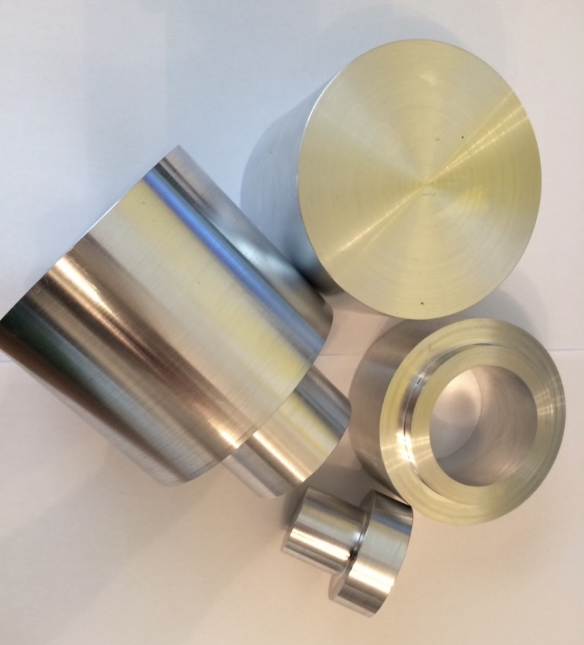

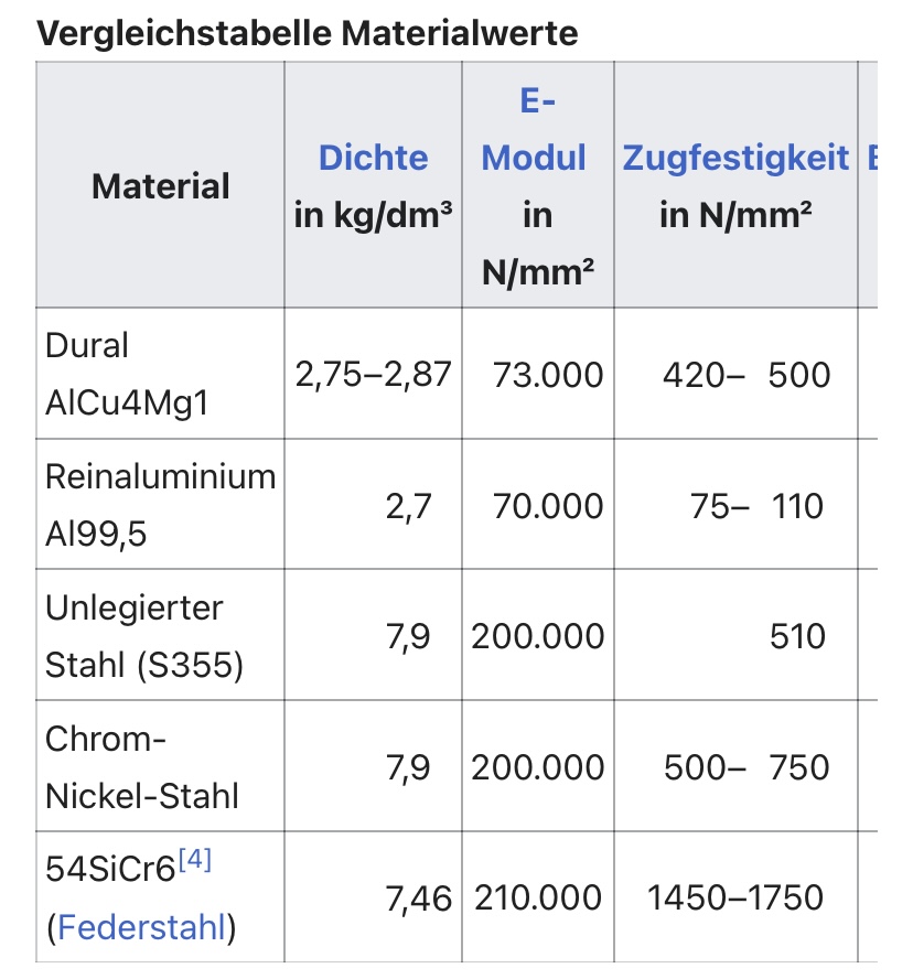

100 Euro ... Duraluminium. Das Material kostet wohl schon ordentlich. Es gab vier Angebote innerhalb weniger Stunden. Das spricht nicht für die Konjunktur. Wahrscheinlich machen es Leute nach Feierabend ?? Gut wäre es, auch die Werkzeuge zum Wechsel der Getriebelager zu haben. Aber da fehlen mir die Masse ....

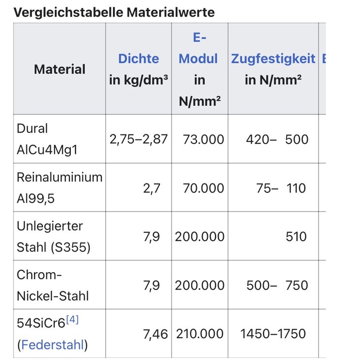

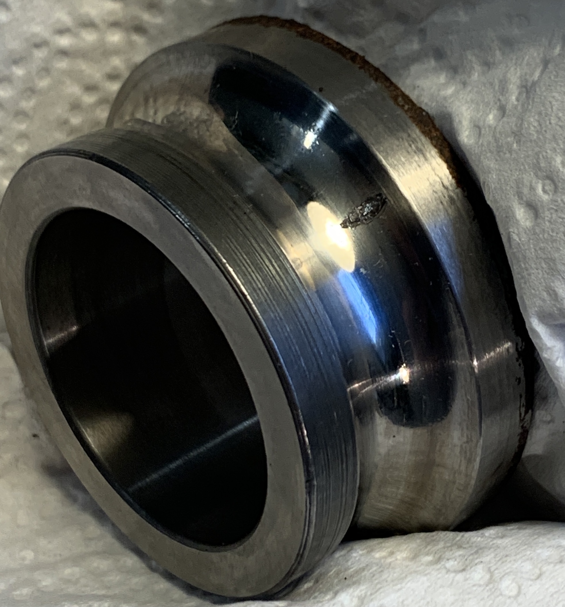

meine Stahlstempel muss ich nach jeder 3. bis 5. Anwendung auf der Drehbank nachmodellieren - da werden Alustempel allenfalls für die Vitriene taugen
... also dann mal einen legierten Werkzeugstahl nehmen , härten und anlassen. ggf noch mal Rundschleifen... wird zu teuer ... für den Hobbygebrauch dann St-50 .:smile: Ansonsten 1.2344 könnte länger halten.

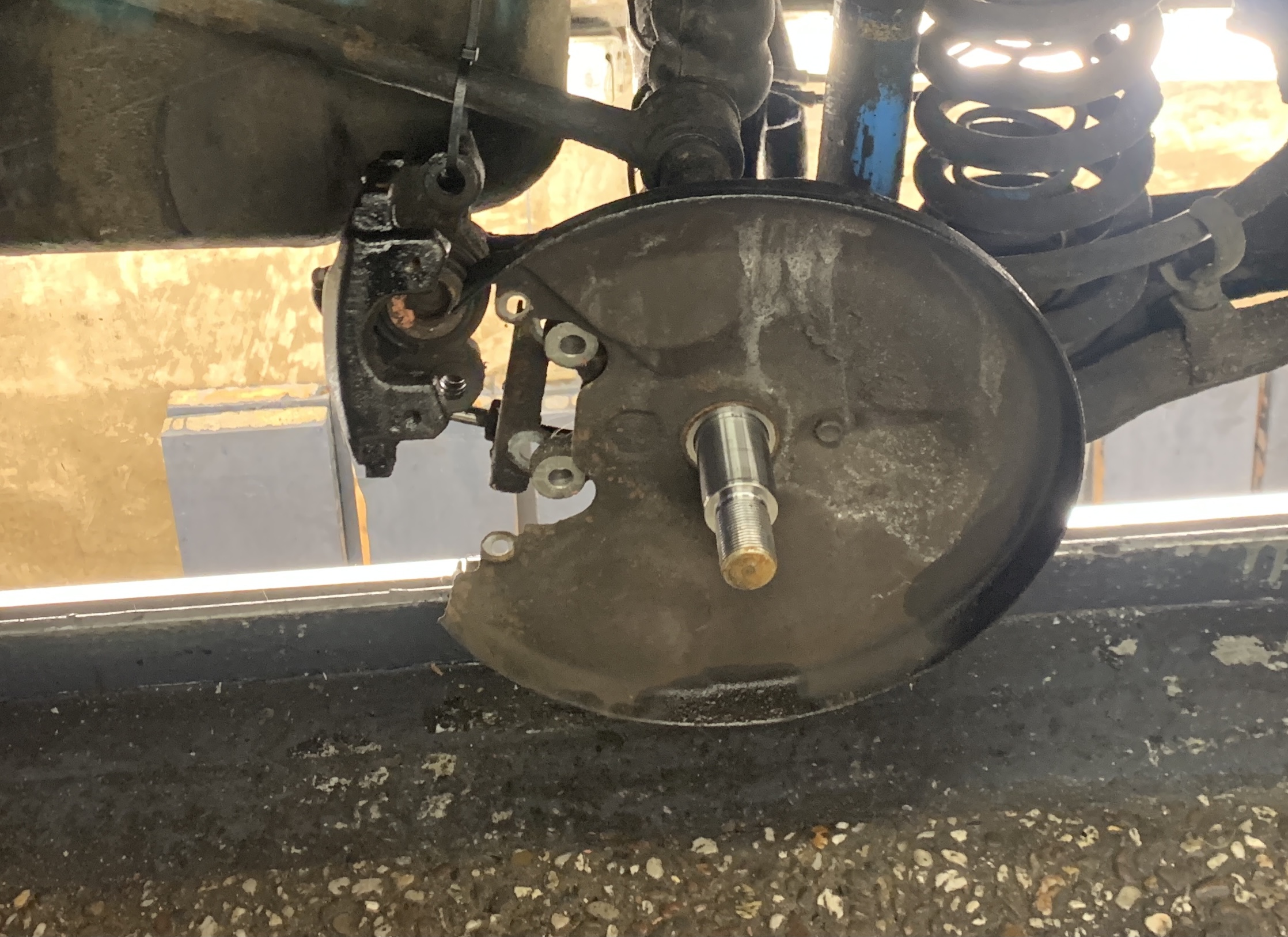

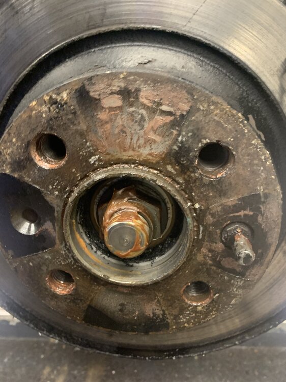

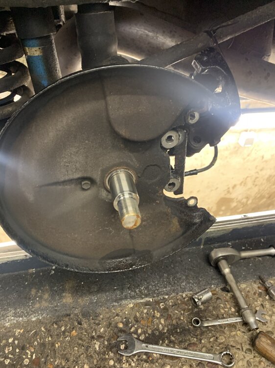

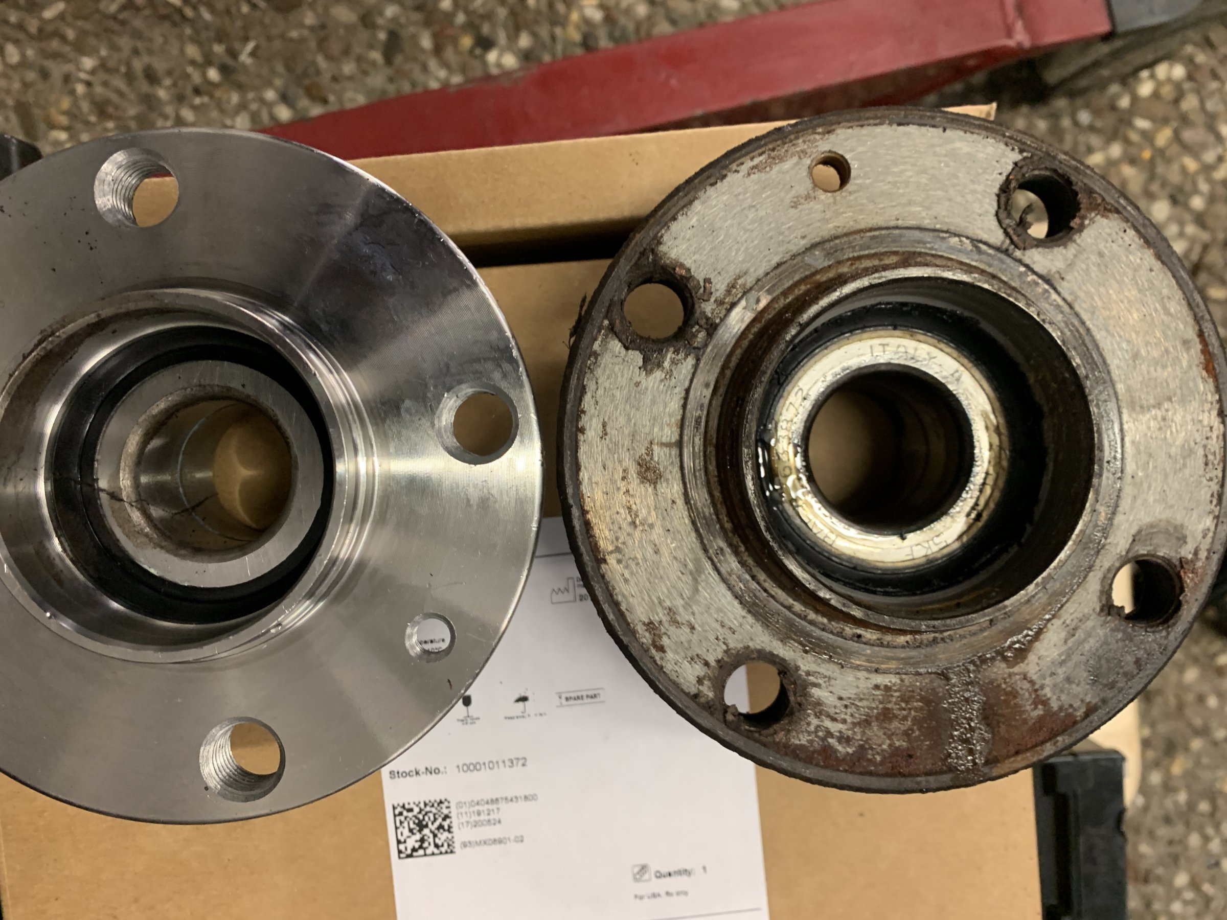

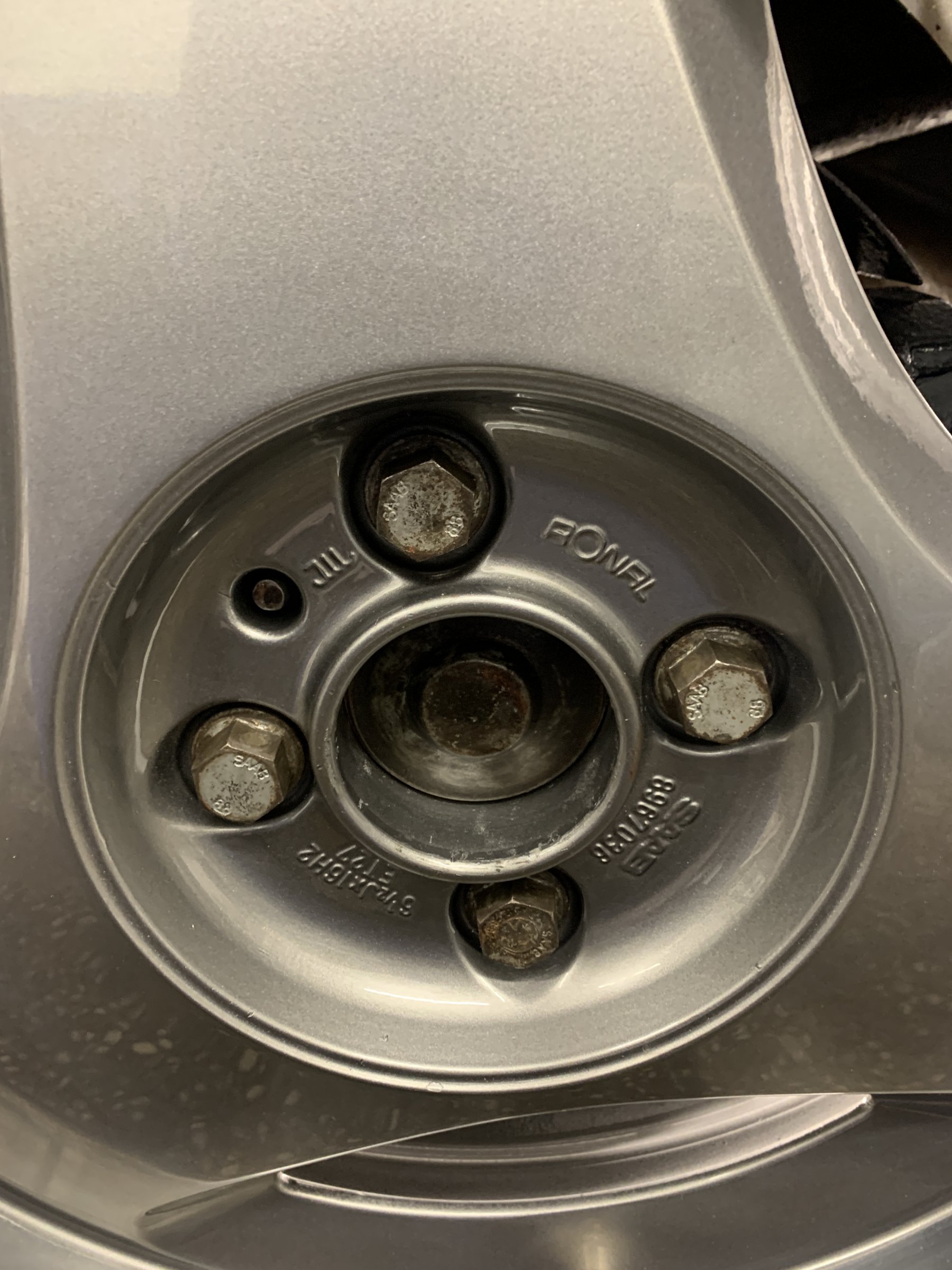

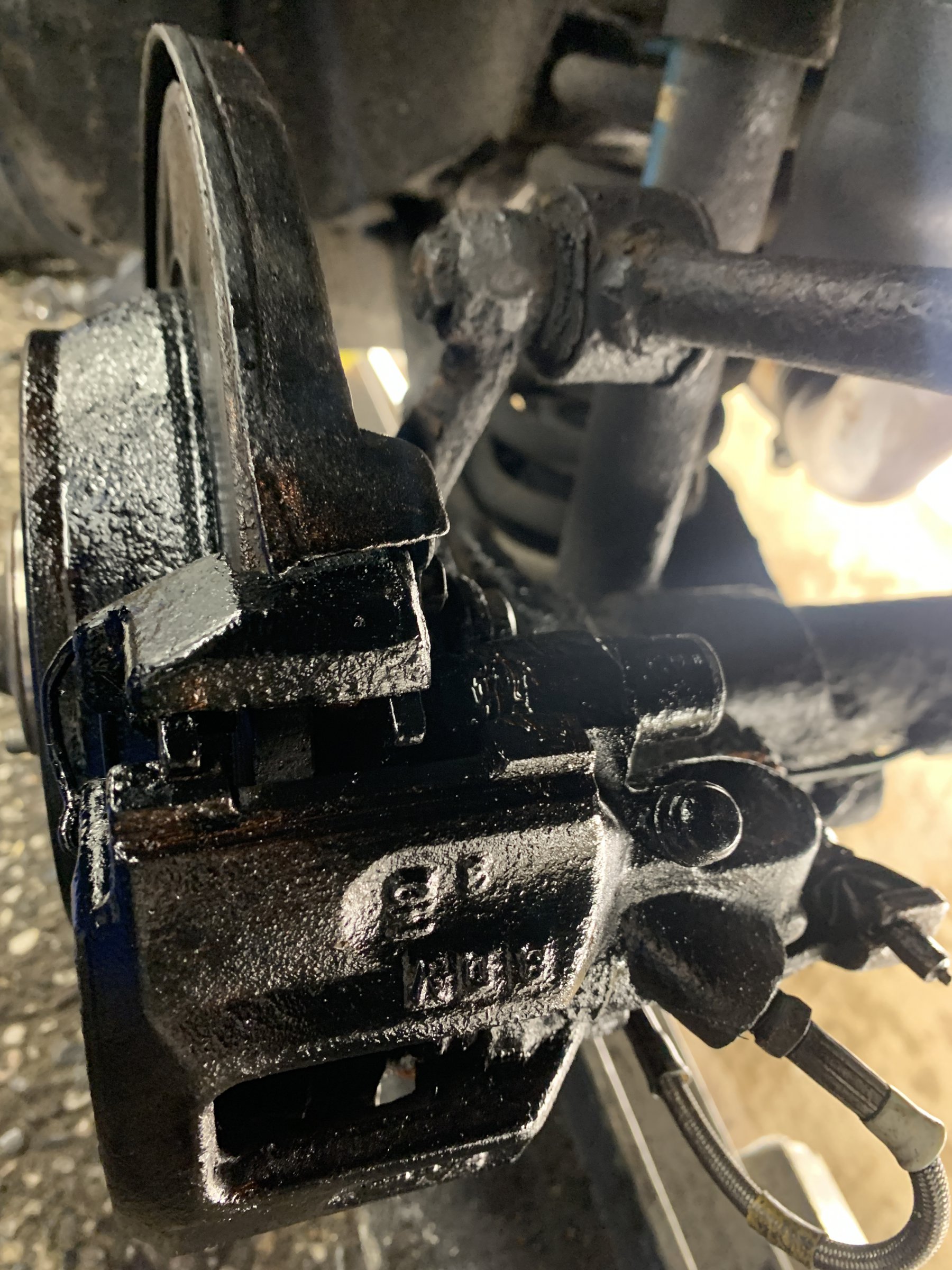

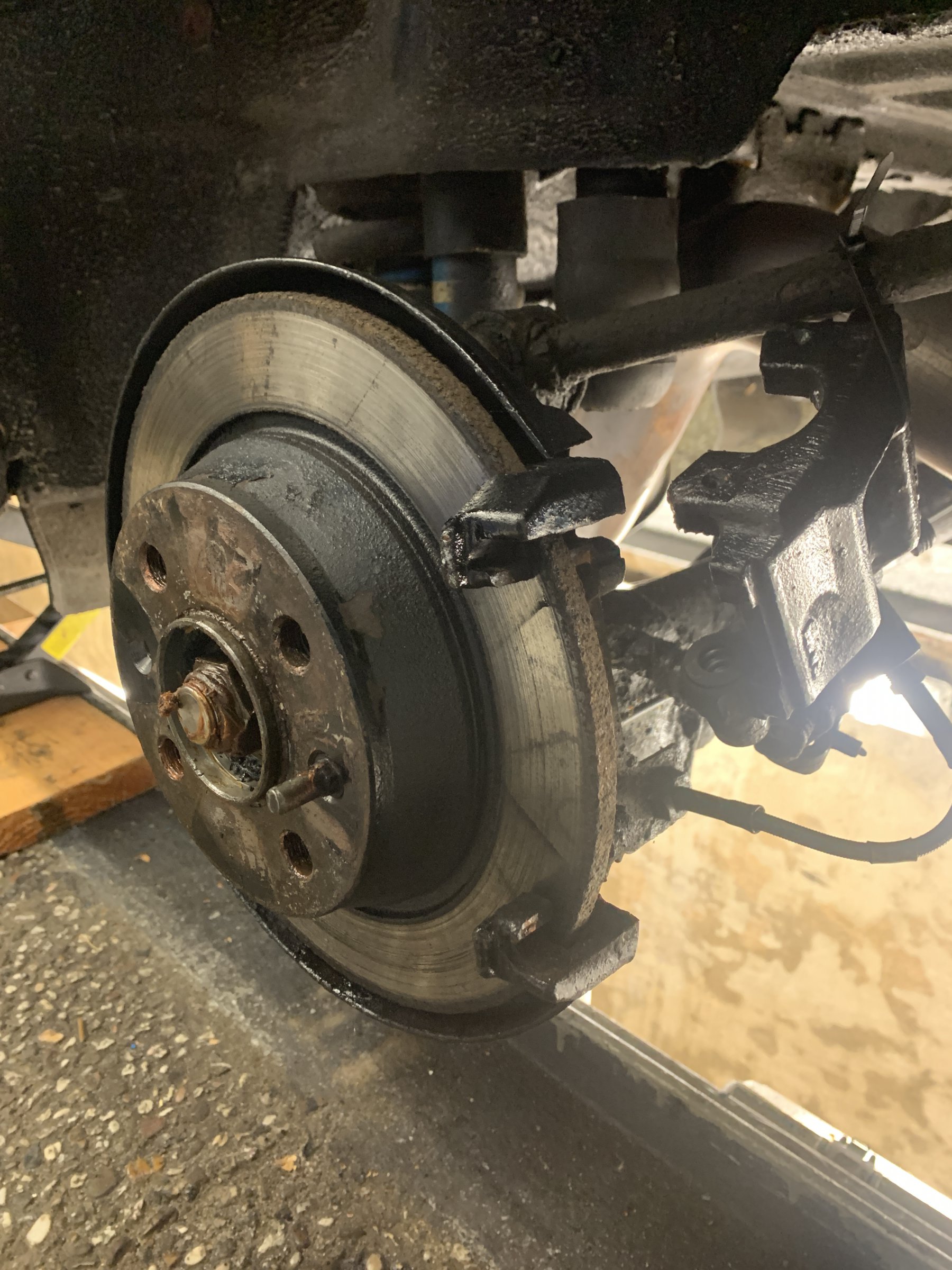

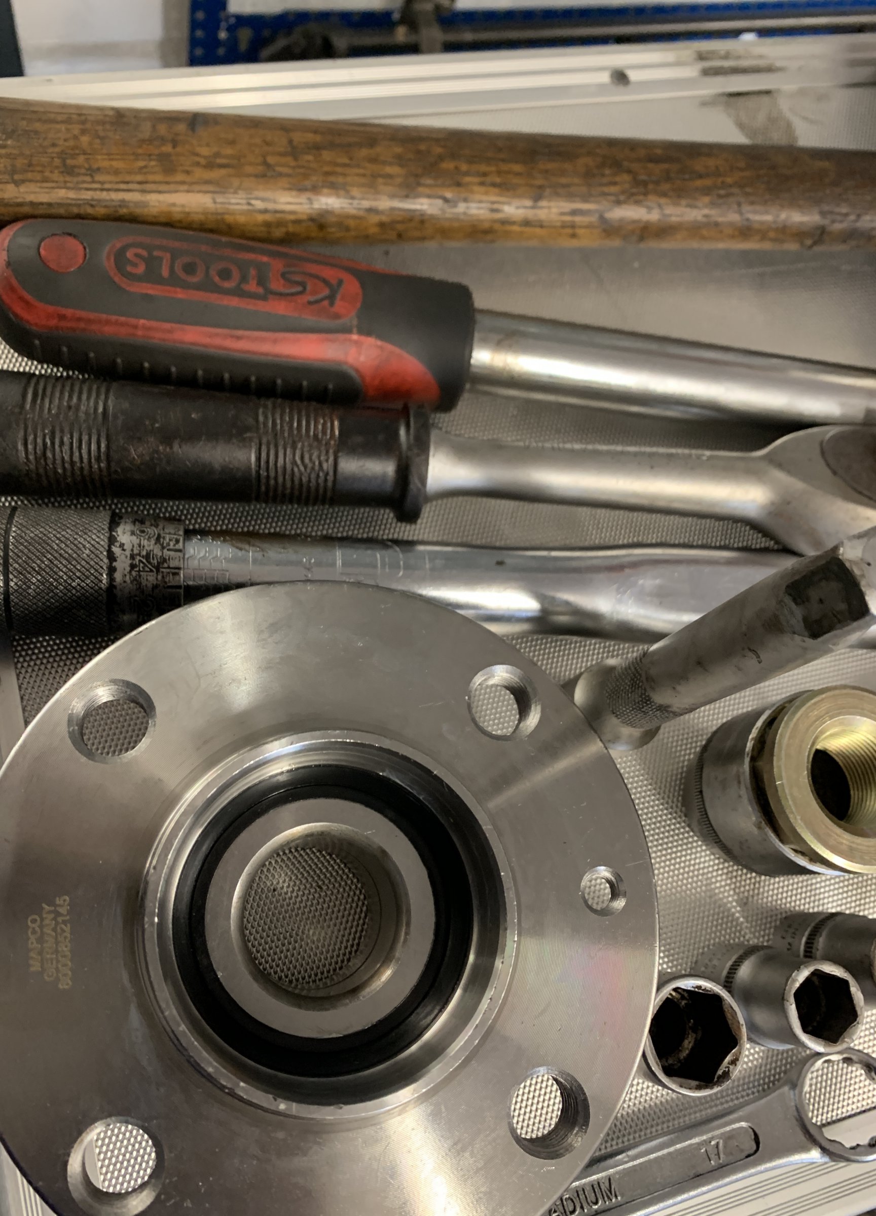

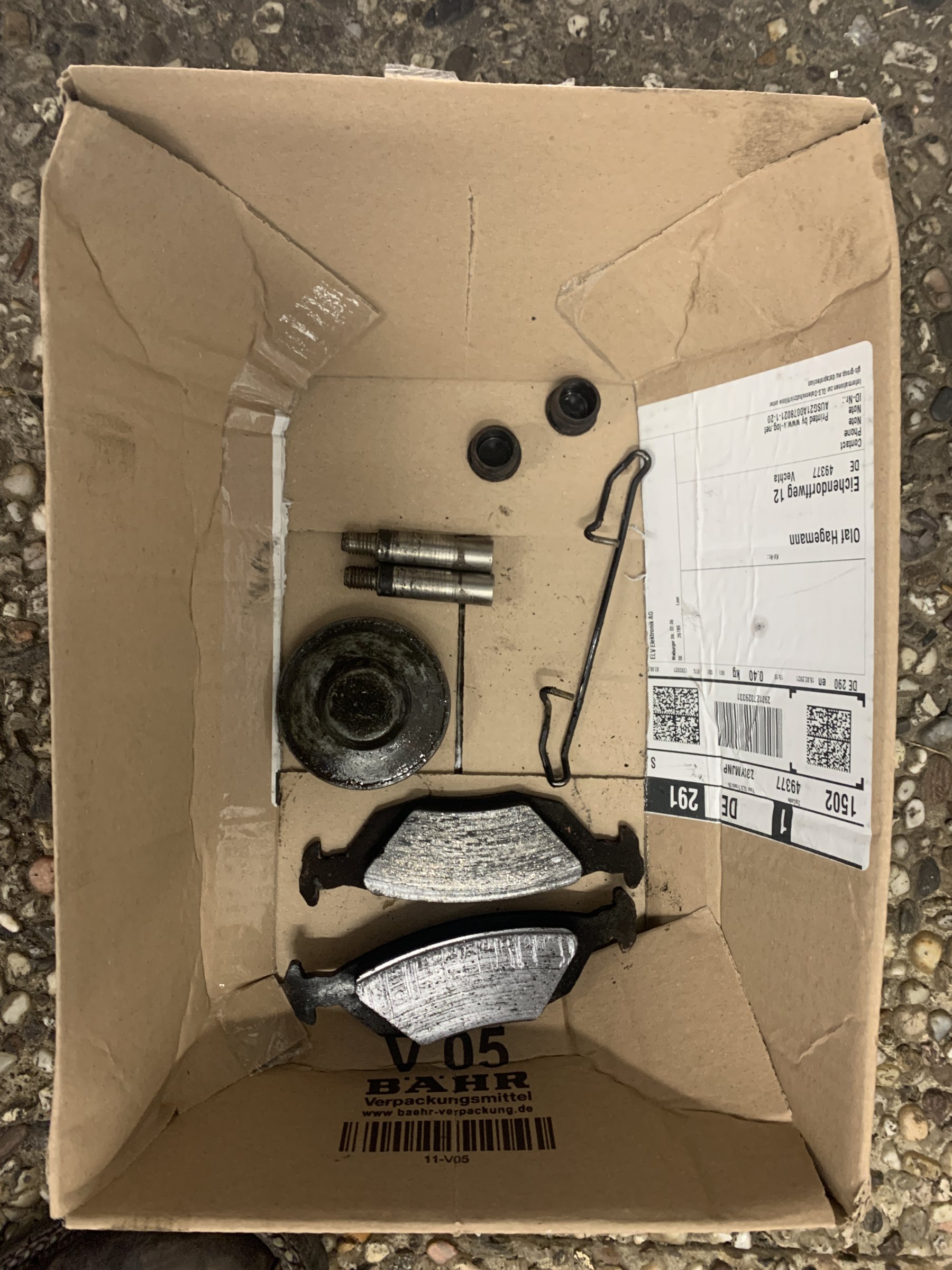

Rechtes Radlager hinten getauscht.
Das war irgendwie mal eine angenehme Arbeit. Nix angegammelt, alles ging gut los.
Bin gespannt auf die Probefahrt. Das Lager drehte gut, es hatte kein Spiel - aber das Brummen muss ja irgendwoher kommen.
Die Kolben musste ich zurückdrehen um die Beläge wieder drauf zu bekommen. Dann ganz fest - und eine halbe Umdrehung zurück, habe das lange nicht mehr gemacht ....
Bearbeitet von HAGMAN

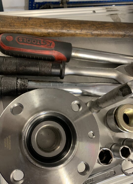

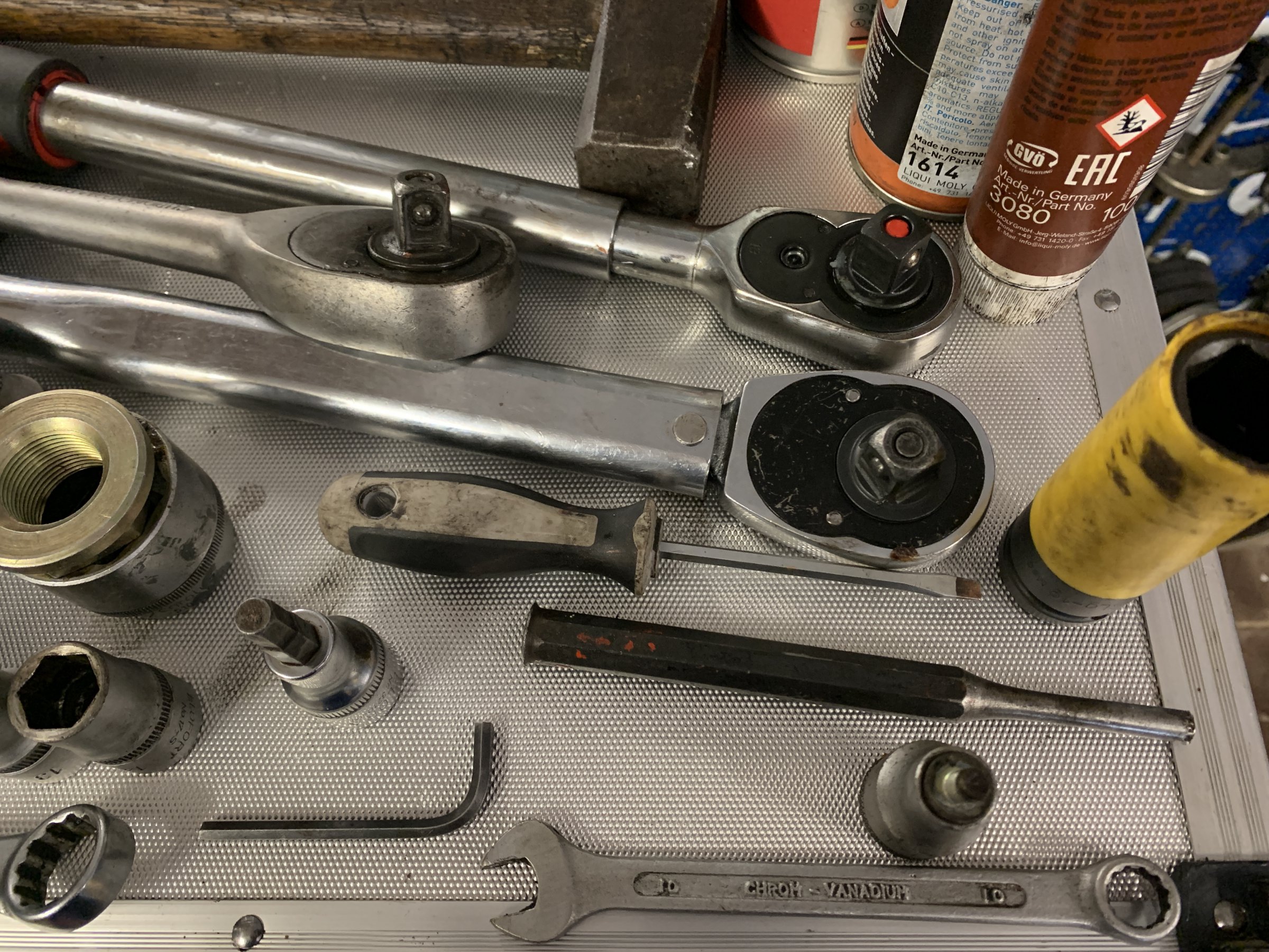

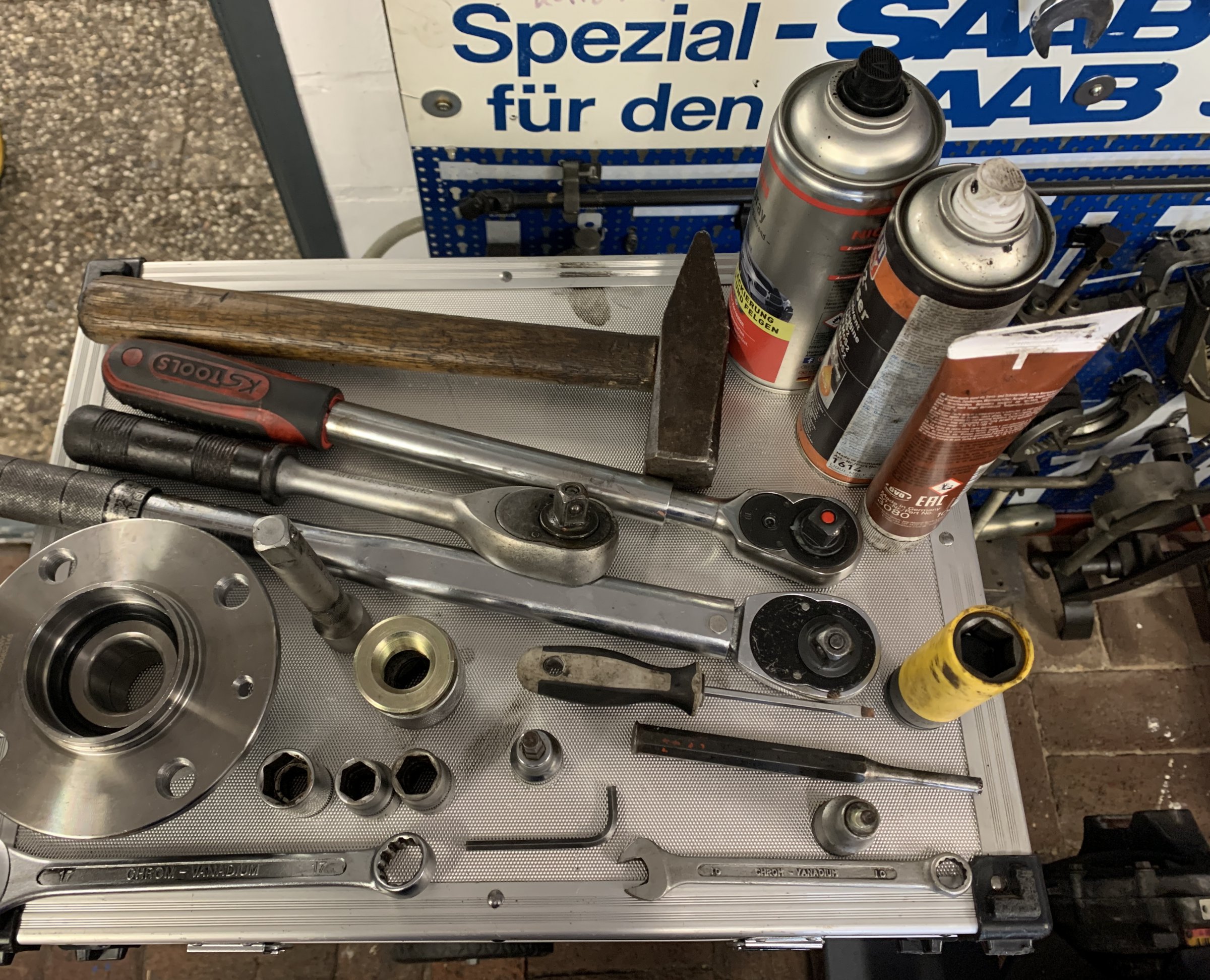

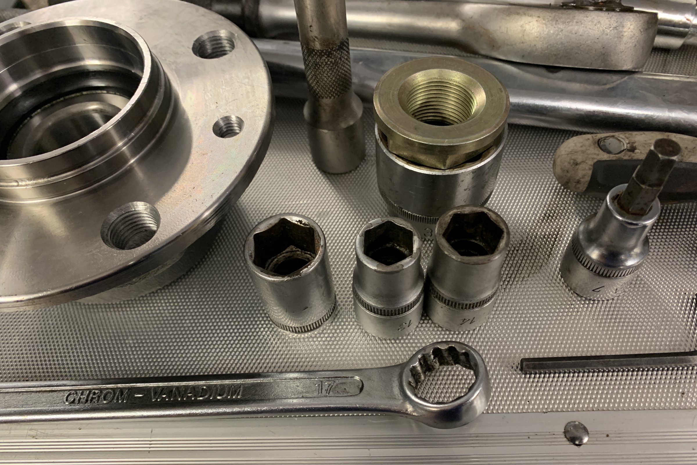

Vielleicht noch kurz die Werkzeuge :
Nuss 32 / 19 / 17 / 14 / 13
Inbuss/Nuss 7
Inbuss ? Kolbenrücksteller
Rechte Seite sieht besser aus, dreht eigentlich wie neu. Gute SKF Lager. Ich hoffe ich habe es nicht verschlimmbessert - mit meinem Aftermarket-Krams. Für die wenigen Kilometer im Jahre sollte es halten.

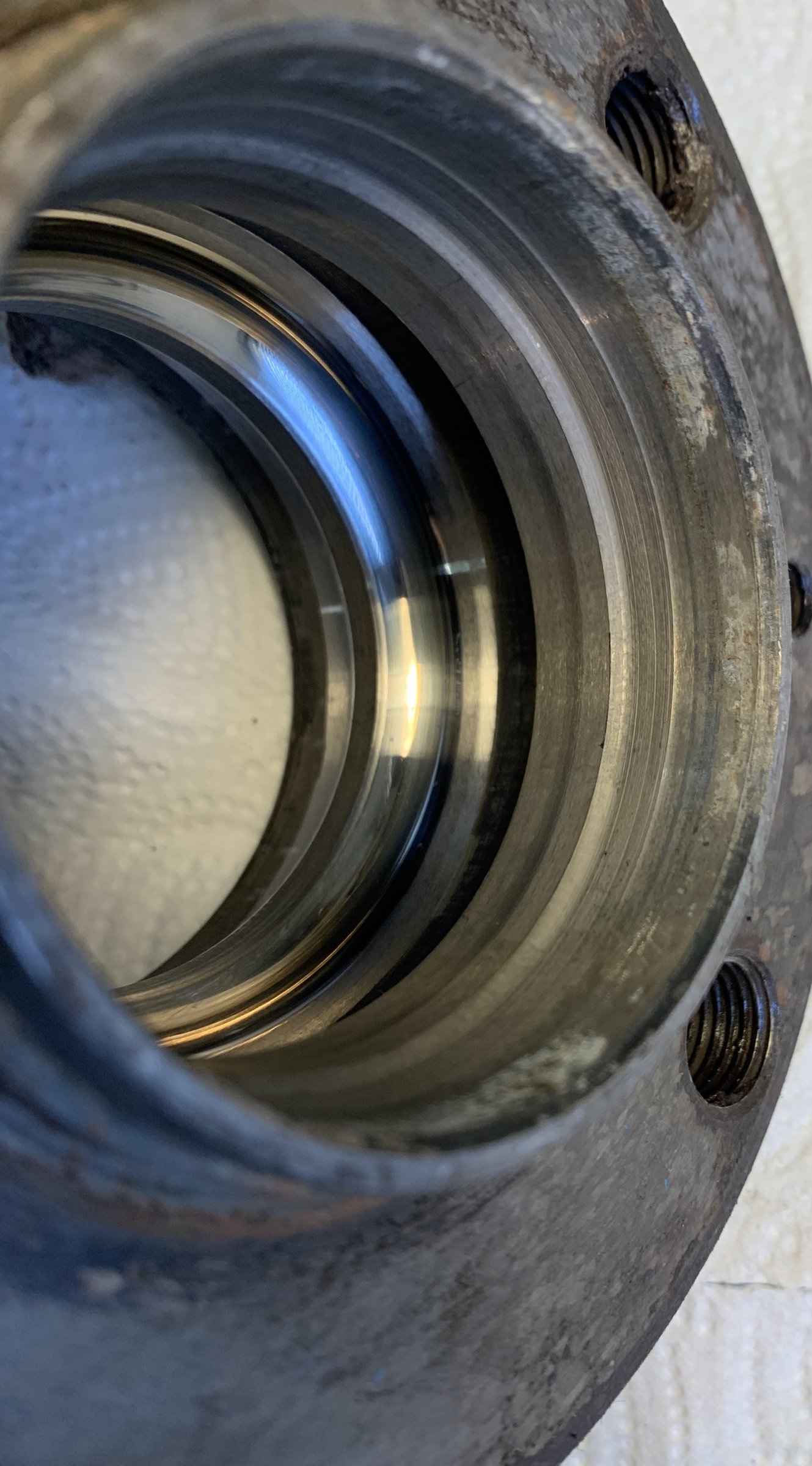

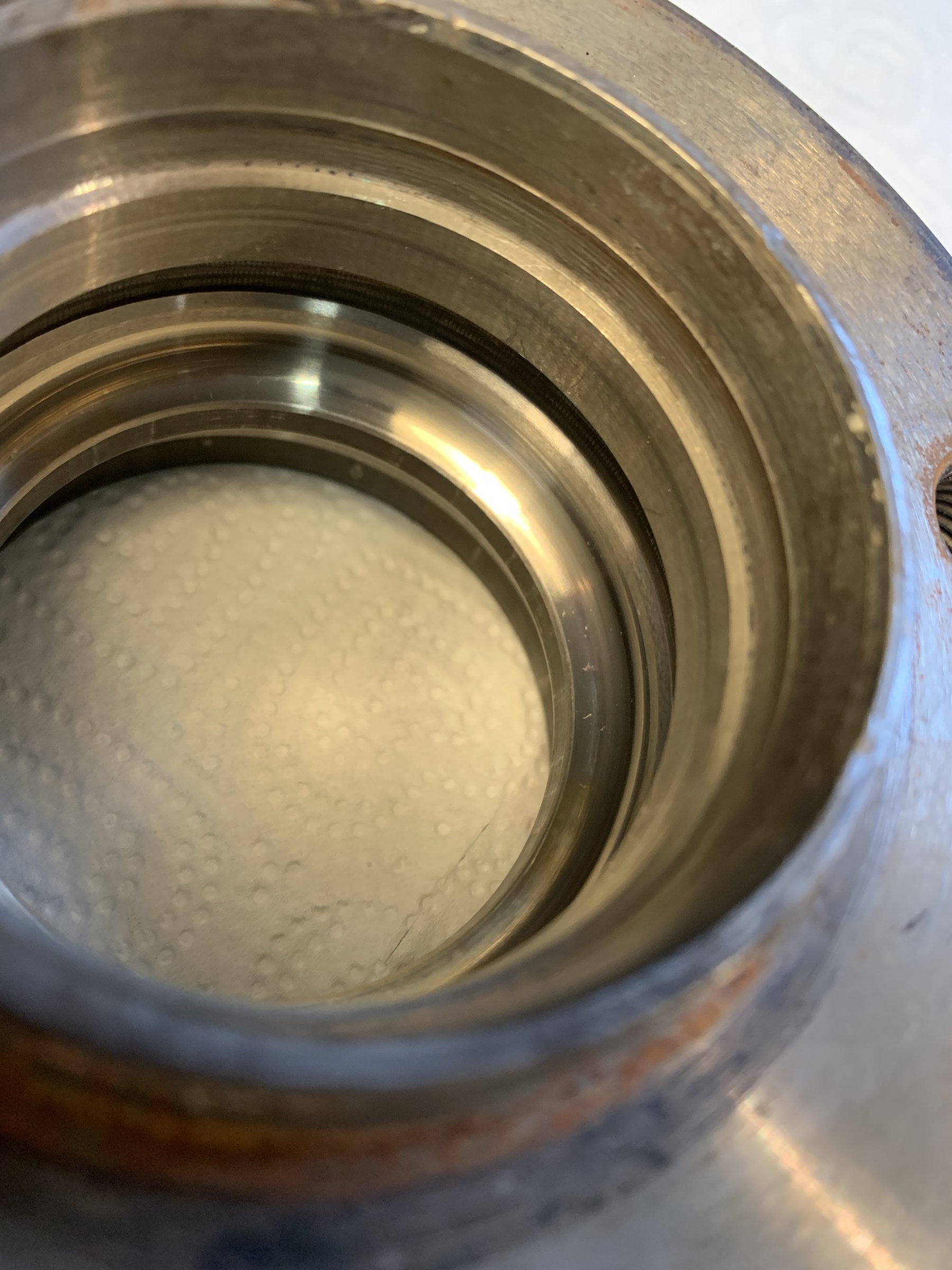

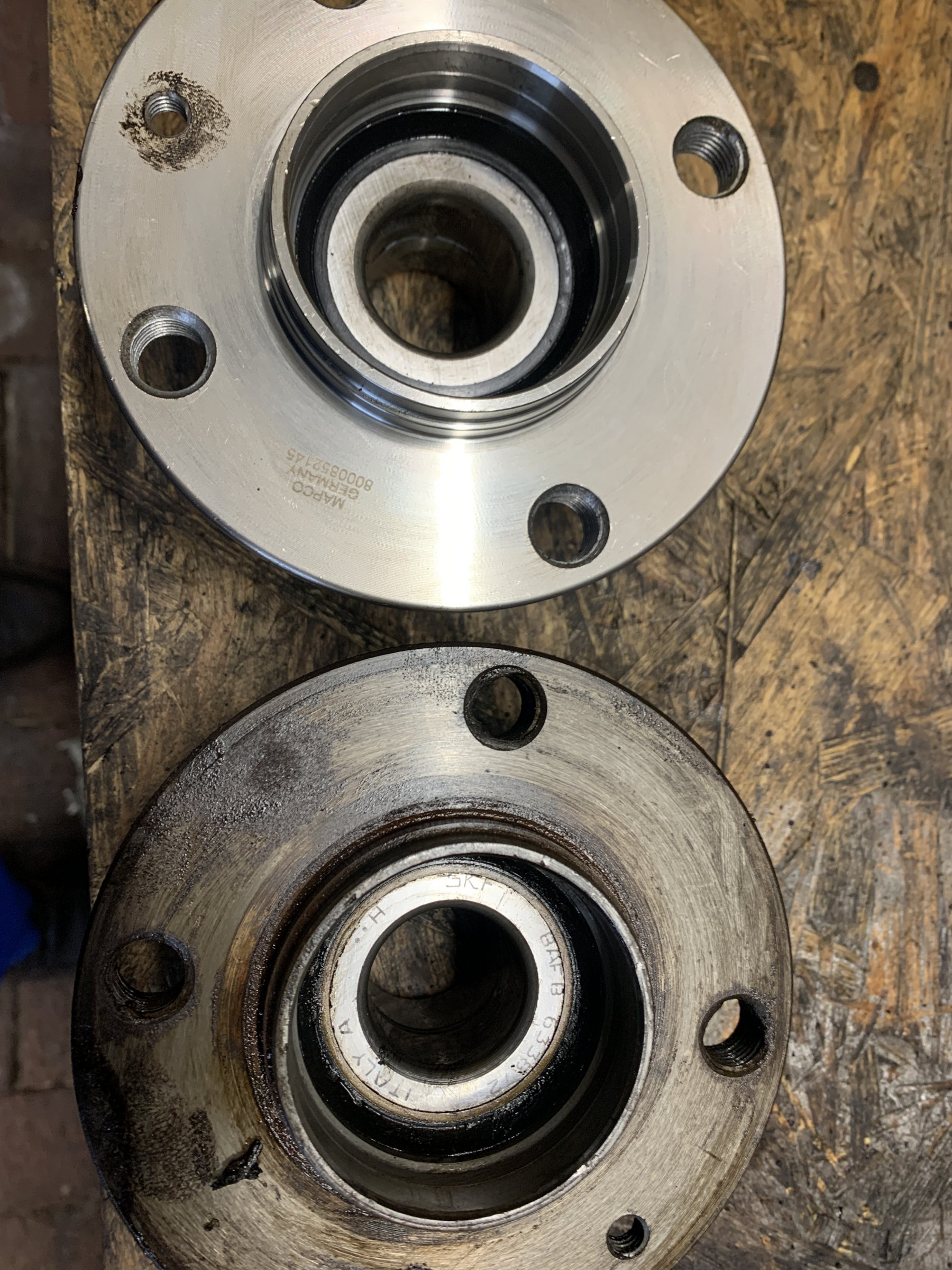

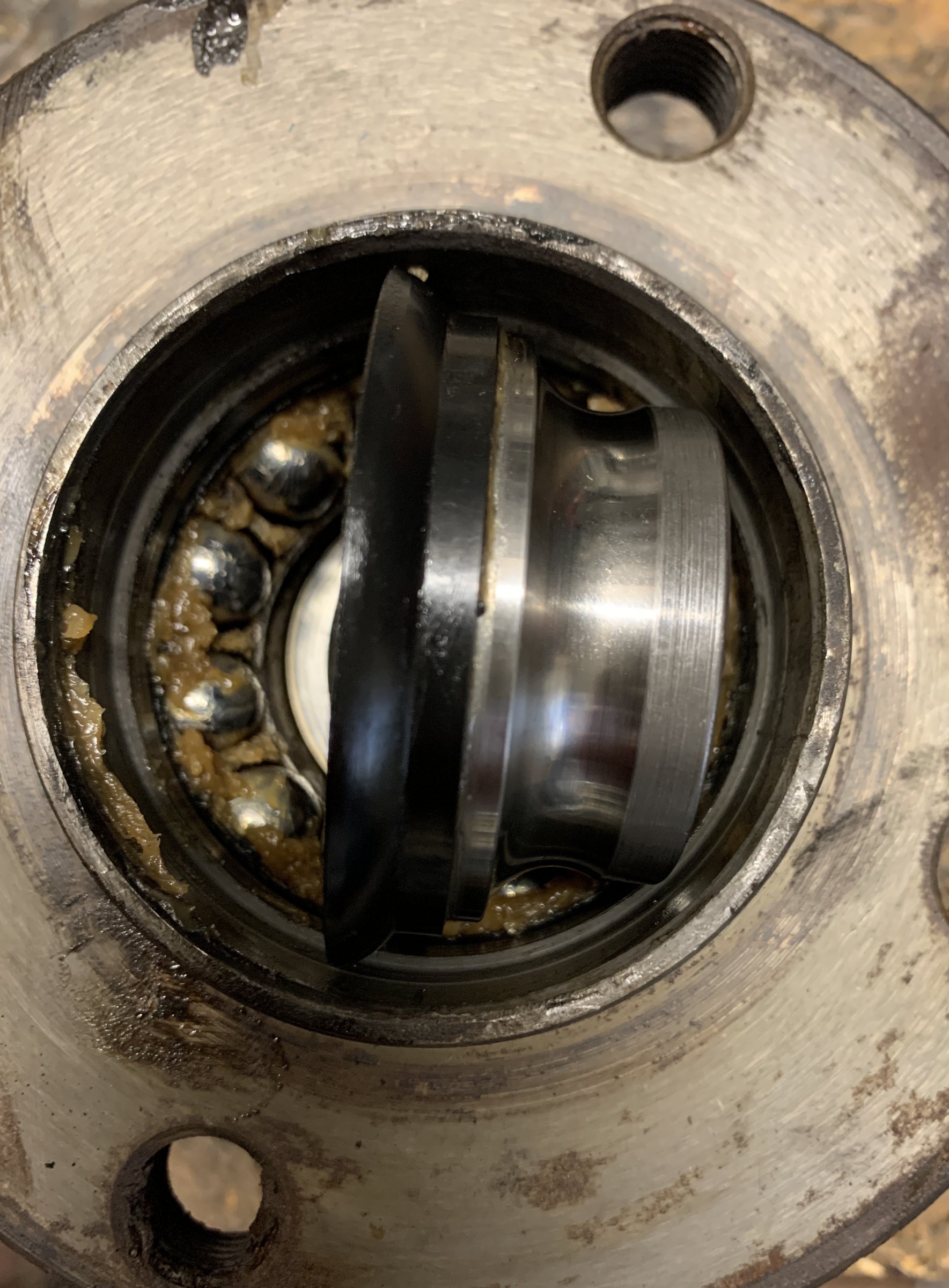

Probefahrt - das Geräusch ist weg. Ich weiß nicht, wann die Hinterachse zuletzt so leise war (neue Lager & neue Reifen ...). Also hat es sich gelohnt !!

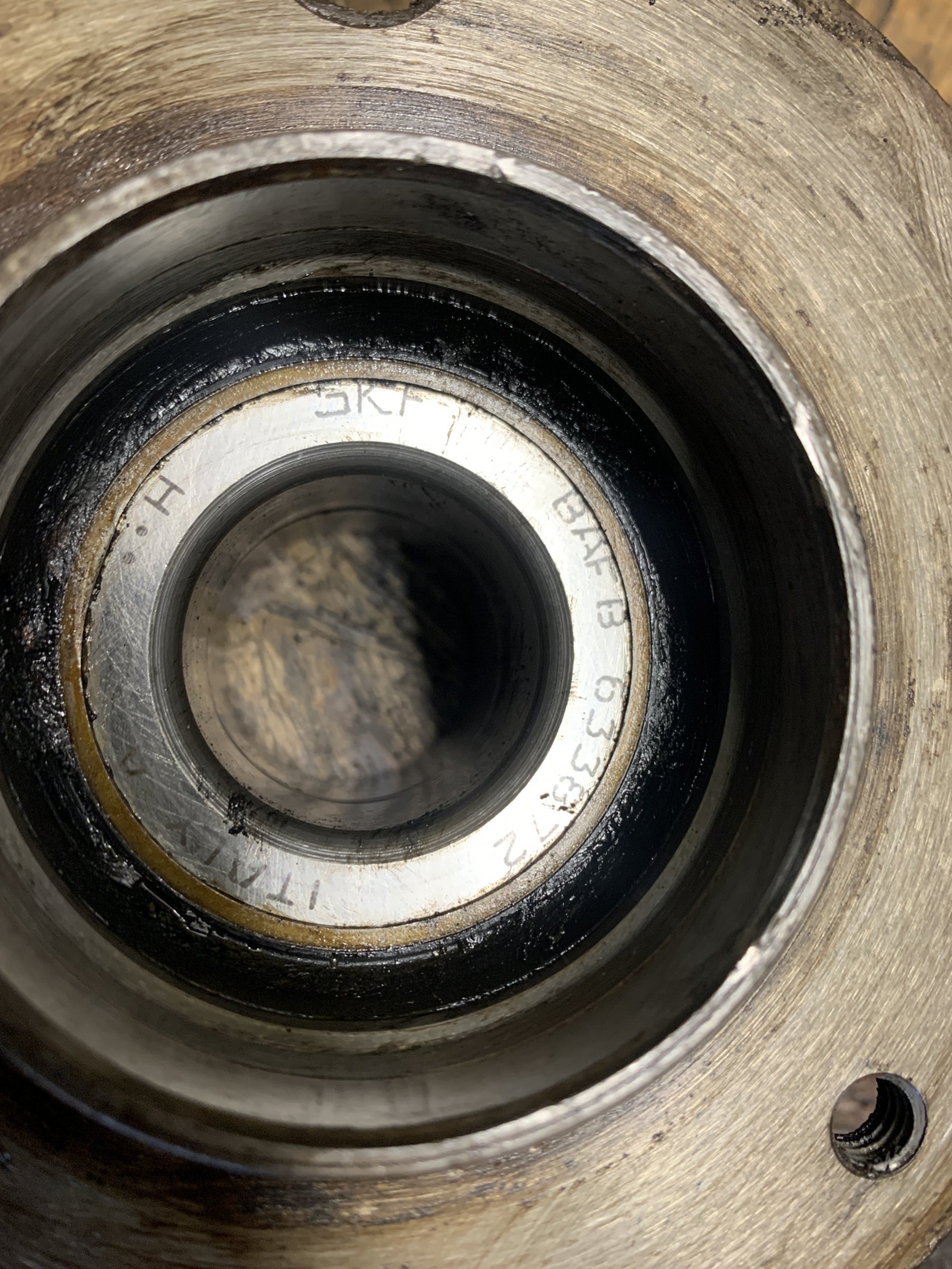

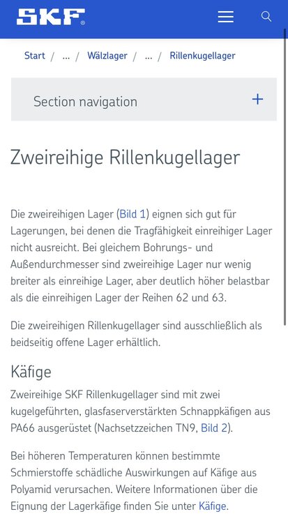

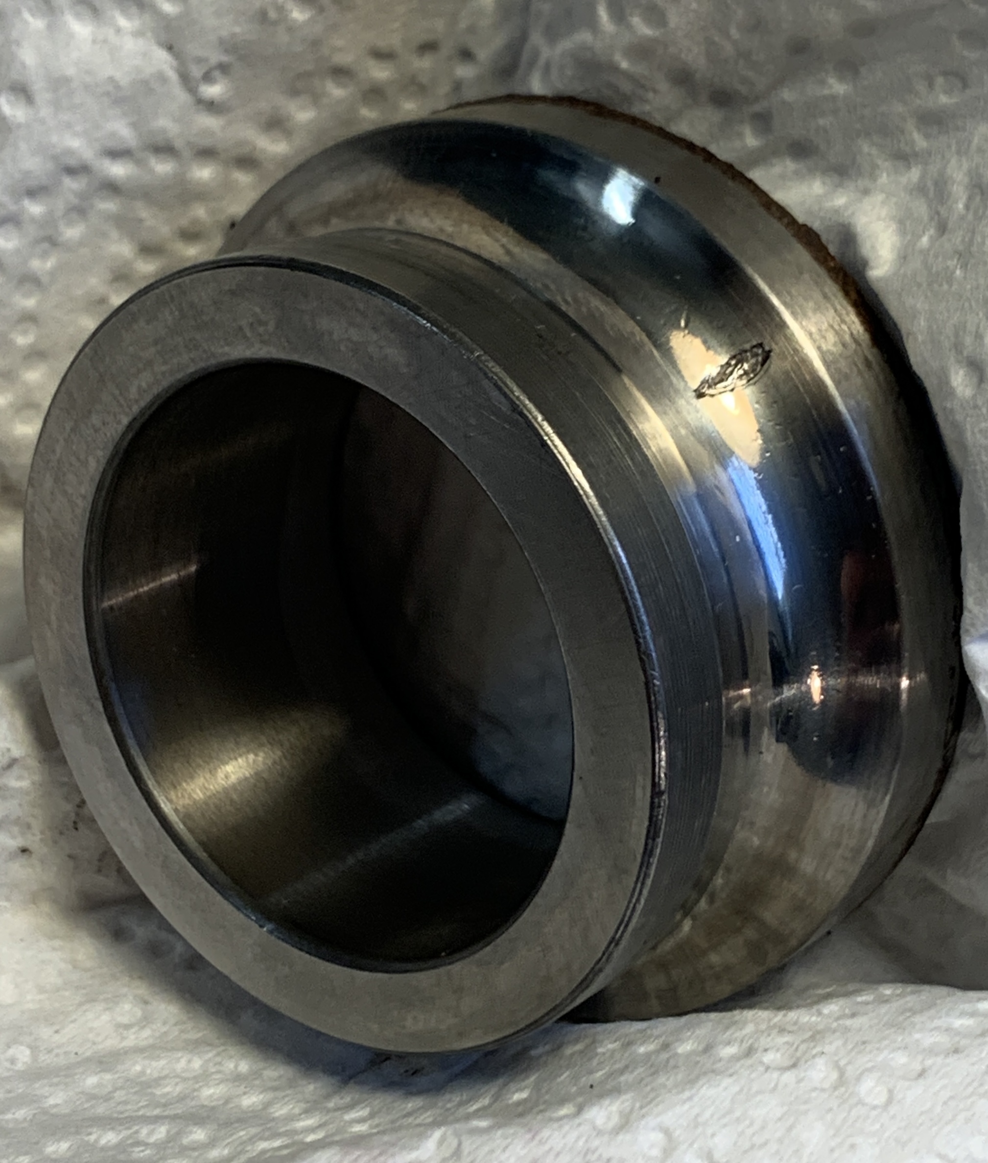

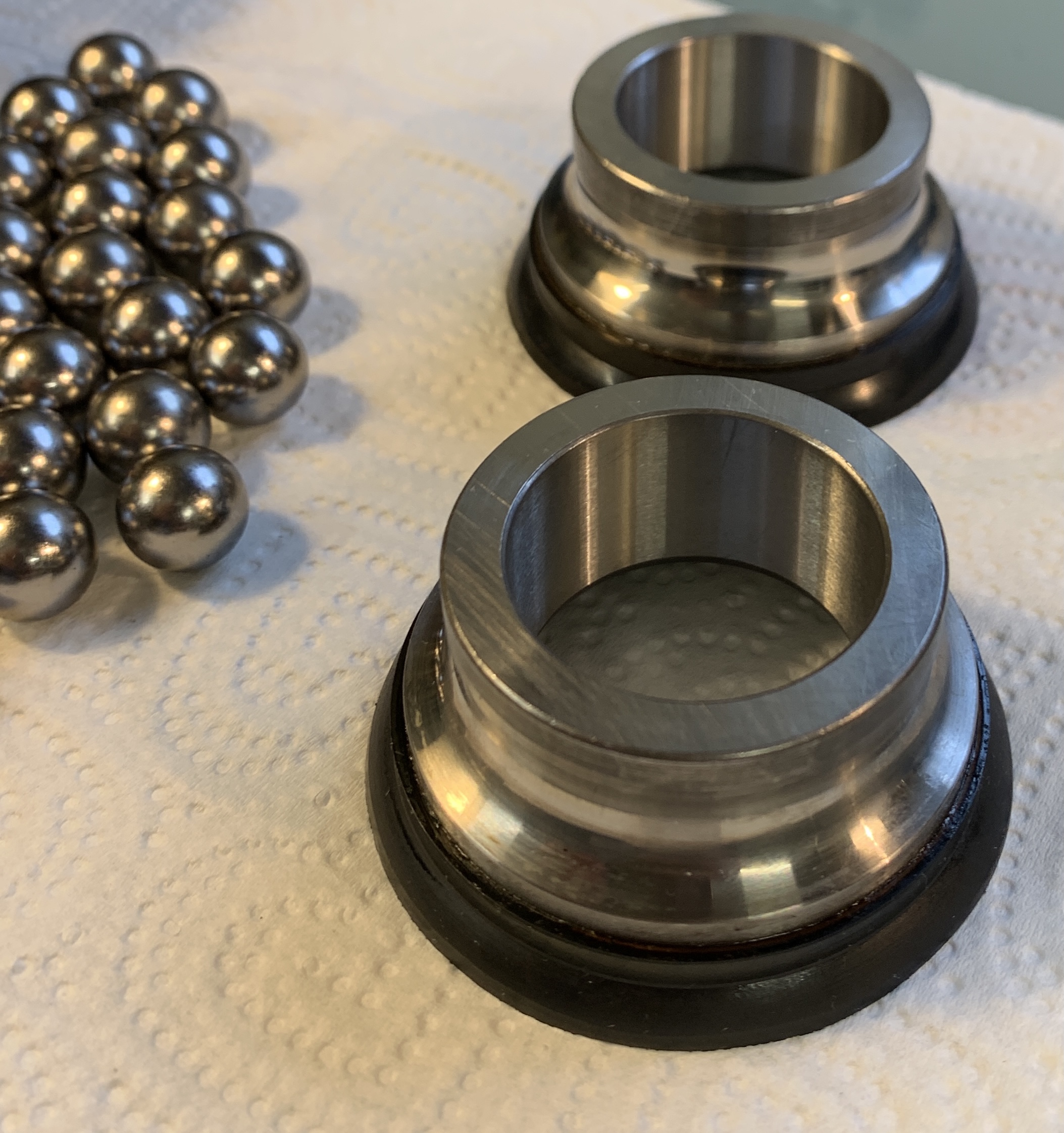

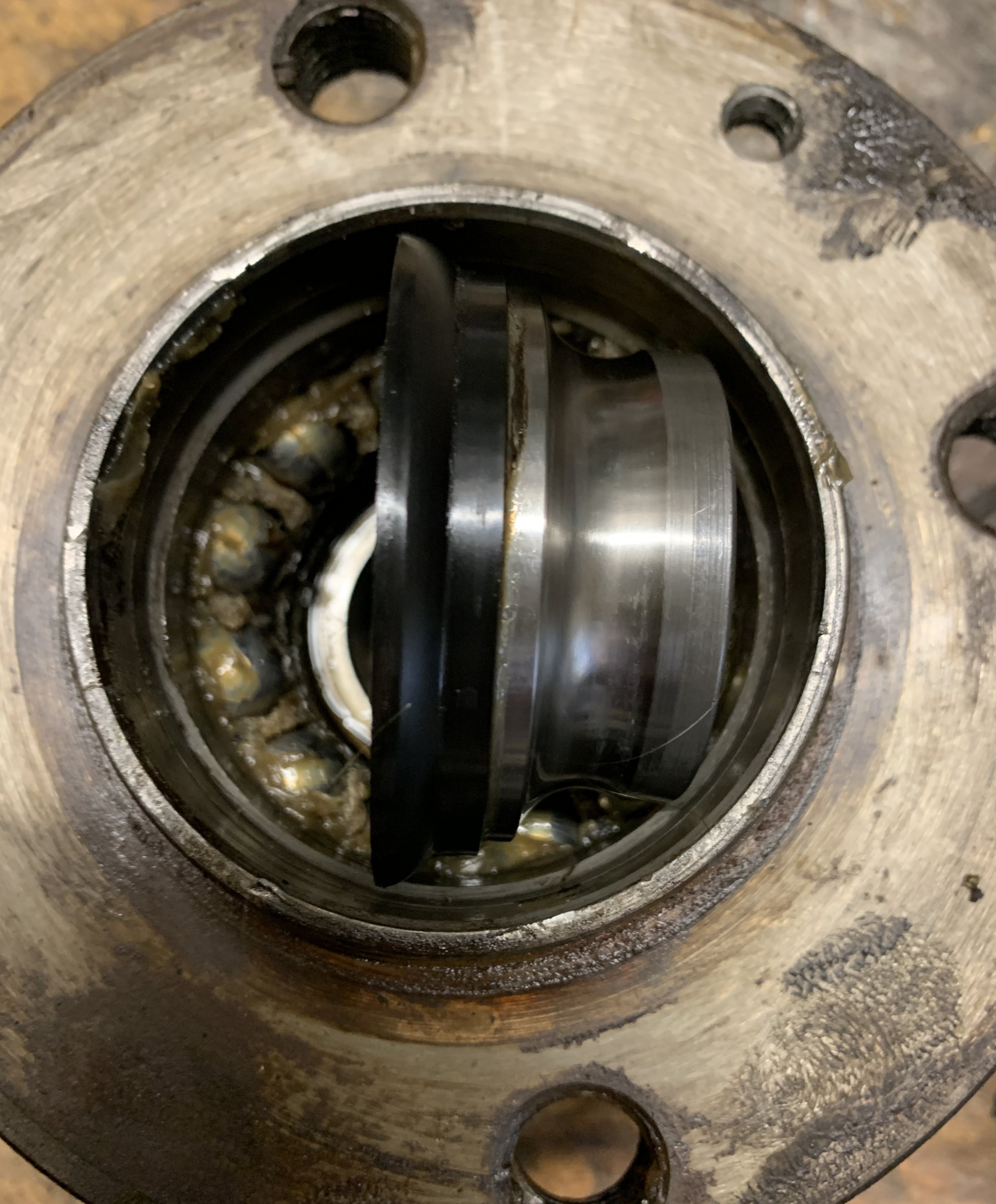

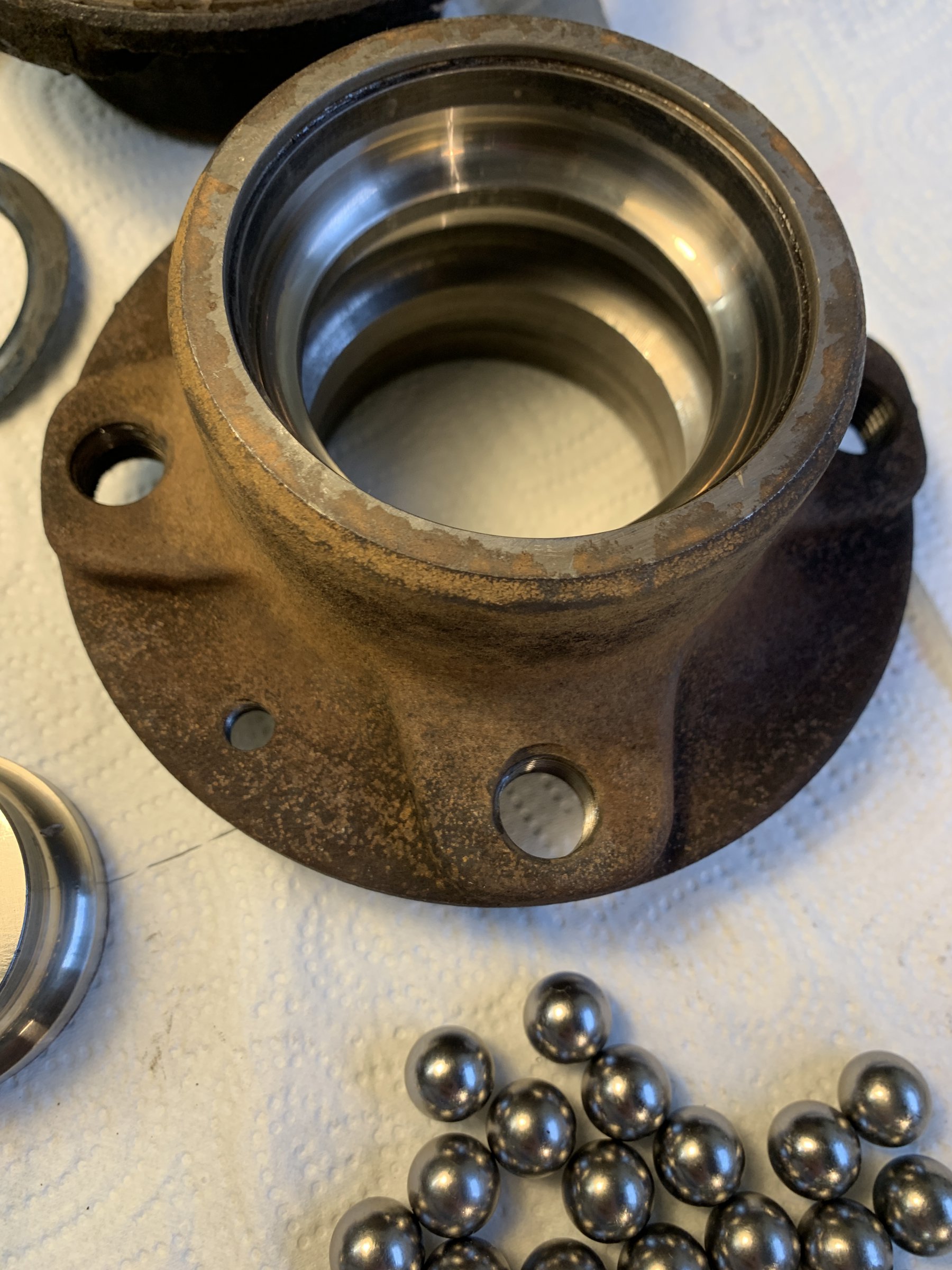

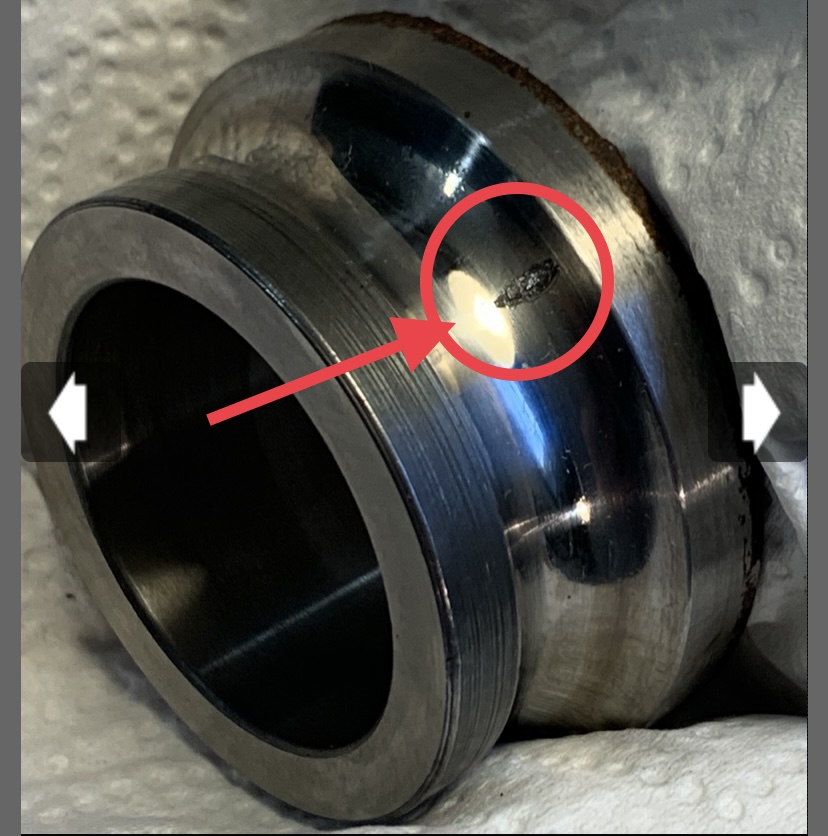

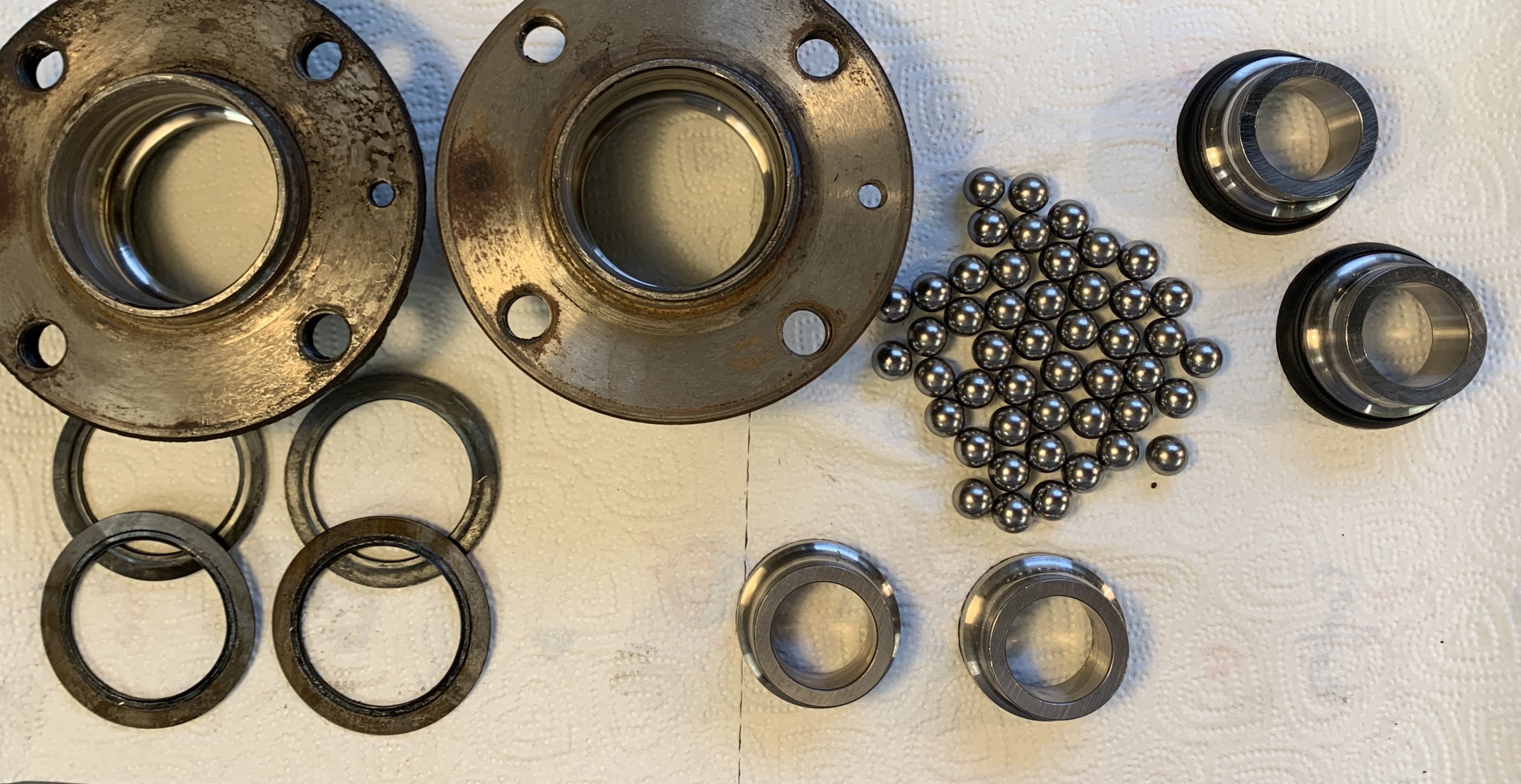

Die beiden alten Lager habe ich aufgemacht. Bei einem Lager war das Fett harzig und trocken. An einer Laufschale ist die Oberflöche beschädigt. Ansonsten - Kugeln sehen für mich gut aus. Die Schalen haben dunkle Stellen, aber es fühlt sich alles perfekt glatt an. Das Prinzip „Doppelrillenkugellager“ erklärt sich nun.
Mission erfüllt, würde ich mal sagen:smile::top:
Evtl ist das neu gefettet und wieder zusammengebaut dann wieder gut...

Da sind sie. Die Stempel . Praxistest folgt. Bin gespannt ob die Härte ausreicht. Dural /...nach Gerd‘s Empfehlung.
