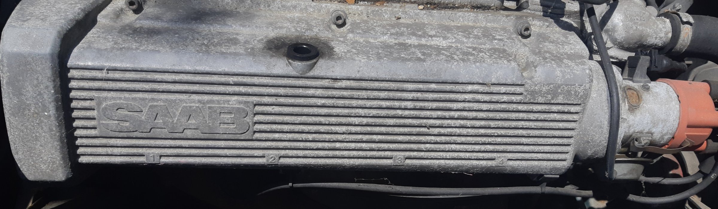

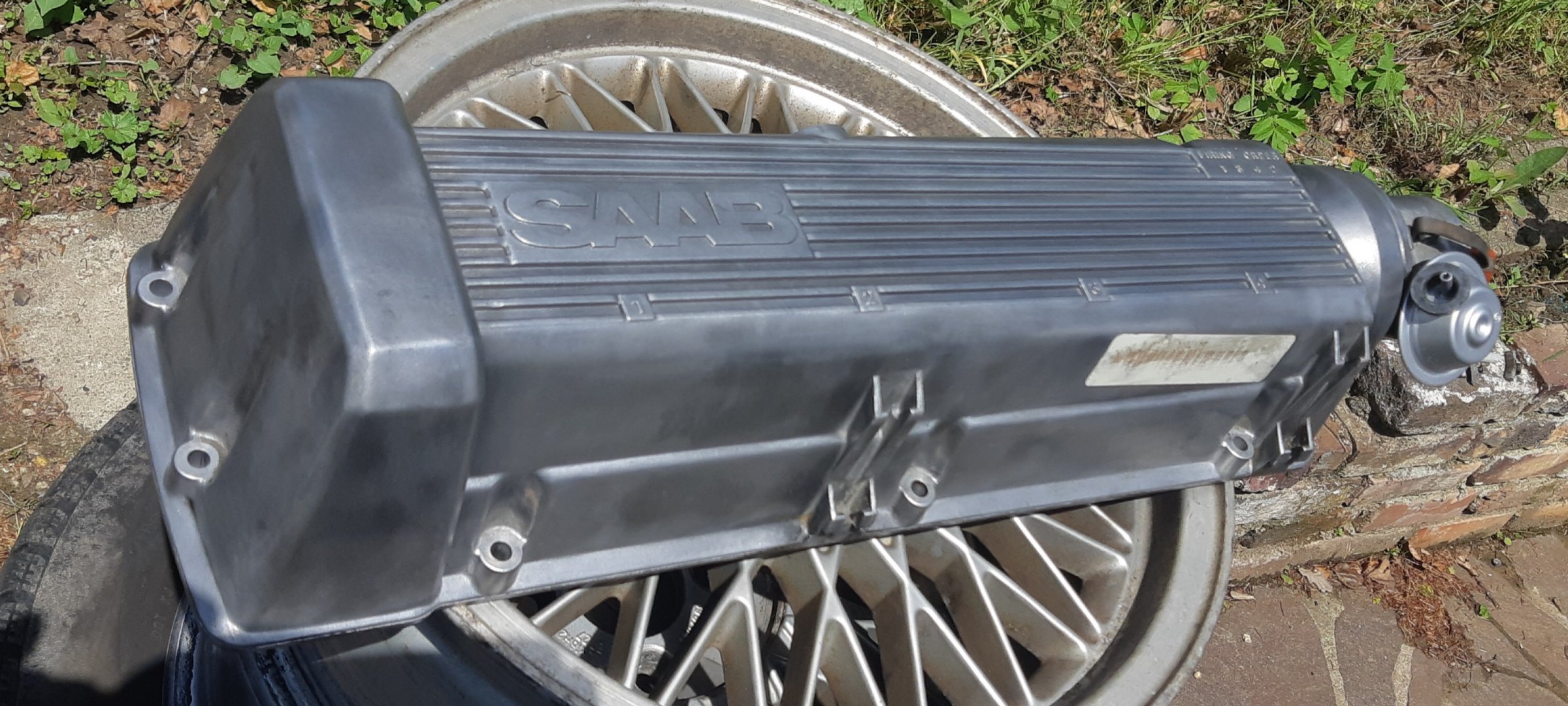

Ein wenig Kosmetik muss auch sein.:tongue:
Vorher und Nachher...

Sieht nach Handarbeit aus. Stahlwolle? Vlies?
Messing Drahtbürste.:smile:
Für Bürste sieht das deutlich besser aus als ich erwartet hätte. Wenns Dich noch langweilt, kannst Du noch mit einem Schleifvlies drüber gehen. Dann gehen die Wolken raus und es gibt einen tollen Seidenglanz. Und als netten Nebeneffekt hält das Alu dann deutlich länger gegen erneute Korrosion, weil die Oberfläche verdichtet wurde und sich eine homogenere Qxydschicht bildet.
Mit dem Vlies gehe ich nochmal drüber, wenn der wieder montiert ist. Ist einfacher und ich muss das Ding nicht einspannen/fixieren...
Als Alternative ginge noch eine Satinierungsbürste als Aufsatz für die Bohrmaschine/Winkelschleifer.

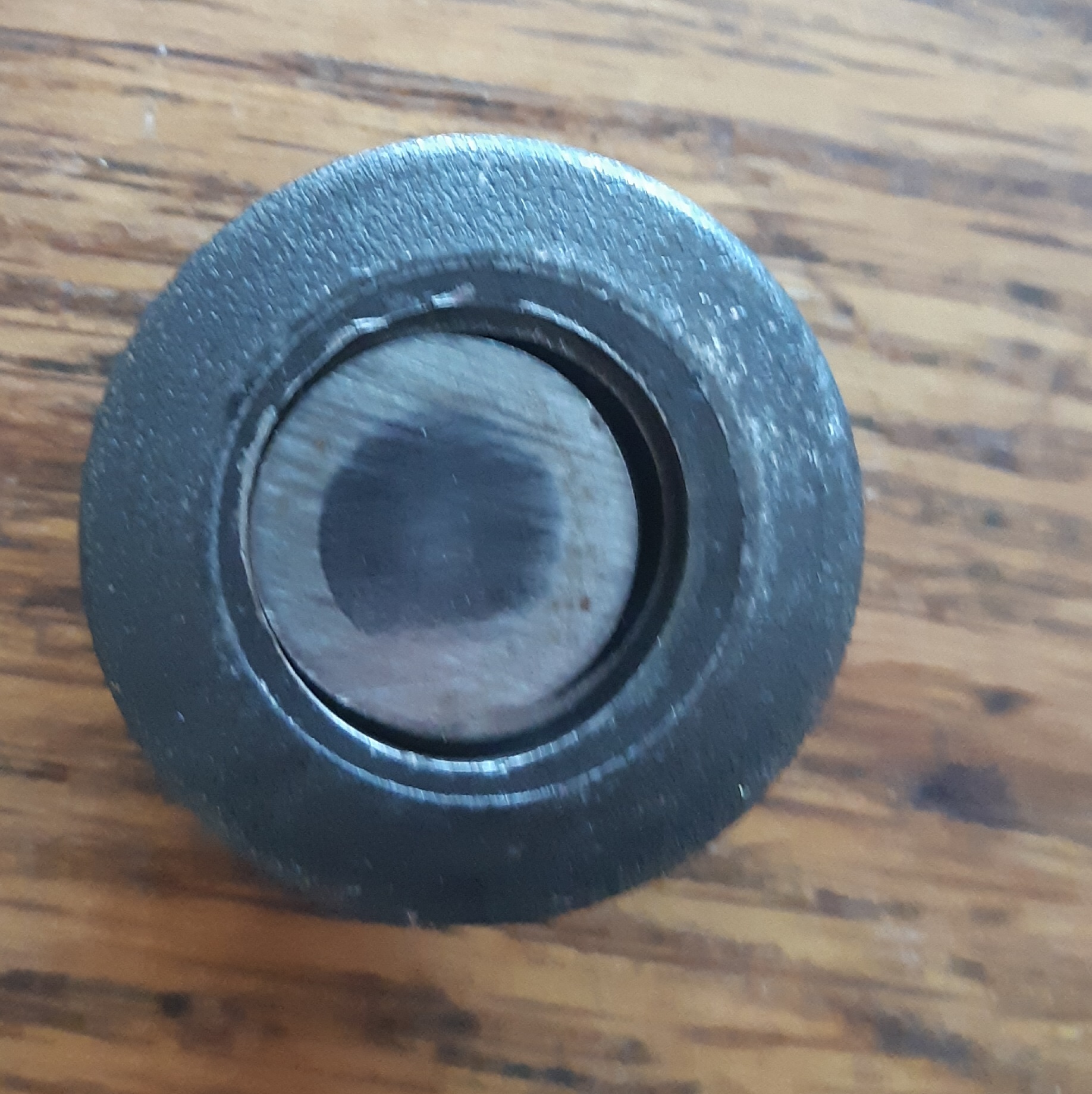

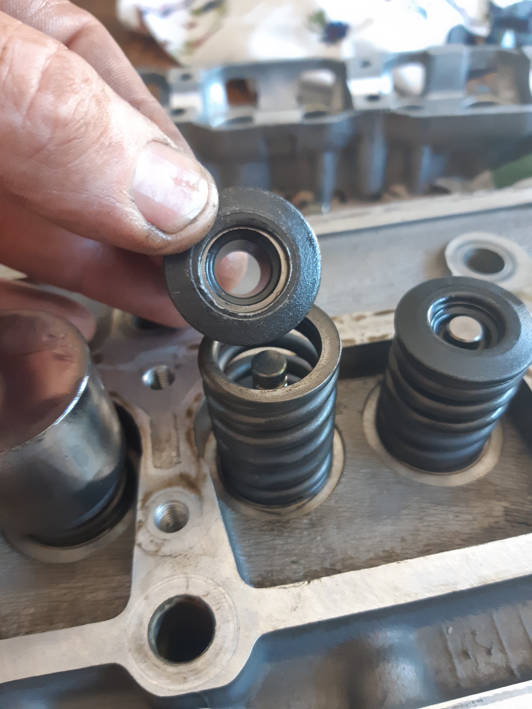

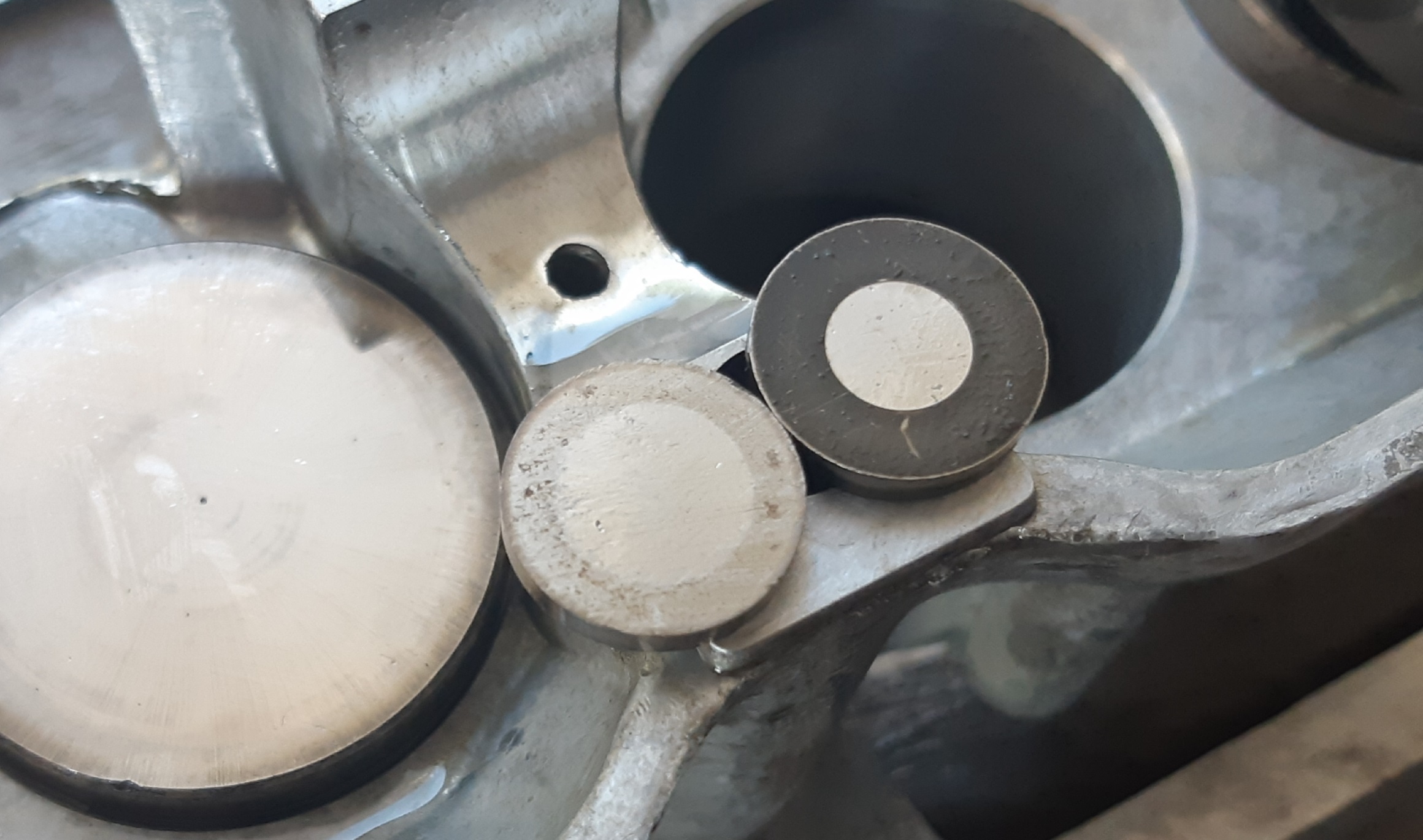

Wollte ihn heute zusammenbauen.
Dabei ist mir bei einem Ventil aufgefallen, dass der Shim mit zu viel Spiel im Federteller liegt. Alle anderen sind ok. Aber in dem Federteller kann das Shim tanzen.
Muss wohl vorher so gewesen sein, da das Shim auch auf der Ventilseite einen größeren Kreisabdruck hat, als die anderen. Man erkennt sehr gut den "silbernen" Bereich, in dem das Shim Spiel hat (Ventil daneben zum Vergleich).
Kennt jemand so einen Schaden? Wodurch kommt das?
Jetzt muss ich erstmal so einen Federteller (oder wie auch immer das Ding heißt) auftreiben.
Ärgerlich, dass mir das beim Zerlegen nicht aufgefallen ist.....aber beim Shim rausnehmen habe ich da nicht drauf geachtet
Vorsicht !
in dem Bereich findet keine Berührung statt.
Das kann nur so aussehen wenn der Ventilteller zu hoch gekommen ist, etwa weil ein Ventilkeil fehlte,
oder wenn nach Bearbeitung das Ventil zuviel gekürzt wurde.
Unbedingt vor Montage die Ursache finden.
Dem Ventilteller selbst macht diese Berührung nichts, den kannst Du weiterverwenden.
Vorsicht !
Danke für die Antwort.
Ich verstehe nicht recht, warum der Teller weiter verwendet werden soll/kann. Da hat das Shim links und rechts zuviel Spiel und wandert hin und her...oder stehe ich auf dem Schlauch?
Ventil war mit beiden Ventilkeilen eingebaut.
Hier nochmal 2 Bilder. Man sieht, dass der Shim zur Seite viel Platz hat. Auf im VGL zu einem anderen Shim, sieht man, dass der Abdruck des Ventilschaftes deutlich größer ist (so wie das Spiel).
ah jetzt ja,
sieht auf dem ersten Bild so aus, als hätte die Distanzscheibe unten aufgelegen.
Die Scheibe hat den gleichen Durchmesser wie die anderen ? - Die Oberfläche sieht irgendwie nach "Handarbeit" aus.
Ventilspiel stimmt mit dieser Scheibe ? -wenn ja, wie dick ist sie ?
ah jetzt ja,
Ja, das Shim ist identisch im Durchmesser mit den anderen. Die "Handarbeit" ist meiner Ansicht nach dadurch gekommen, dass das Shim durch das Spiel und das Wandern immer wieder an den Kanten angeschlagen hat. Da ist auch ein kleiner Grat (evtl. erkennst Du es auf dem Bild).
Shim ist ein 2,47er drin. Da ich das ganze noch auf dem Tisch habe, konnte ich da das Spiel noch nicht messen. Ventilschaft scheint aber genau so lang zu sein, wie die anderen. (grob gemessen)
Es war rel. viel Ruß in dem AL Ventil...aber die Auflagefläche sah rundum gut aus (auch am ZK)

Wieviel Spiel hat das Ventil in der Ventil Führung?
Ich habe so einen Schaden noch nie gesehen!
