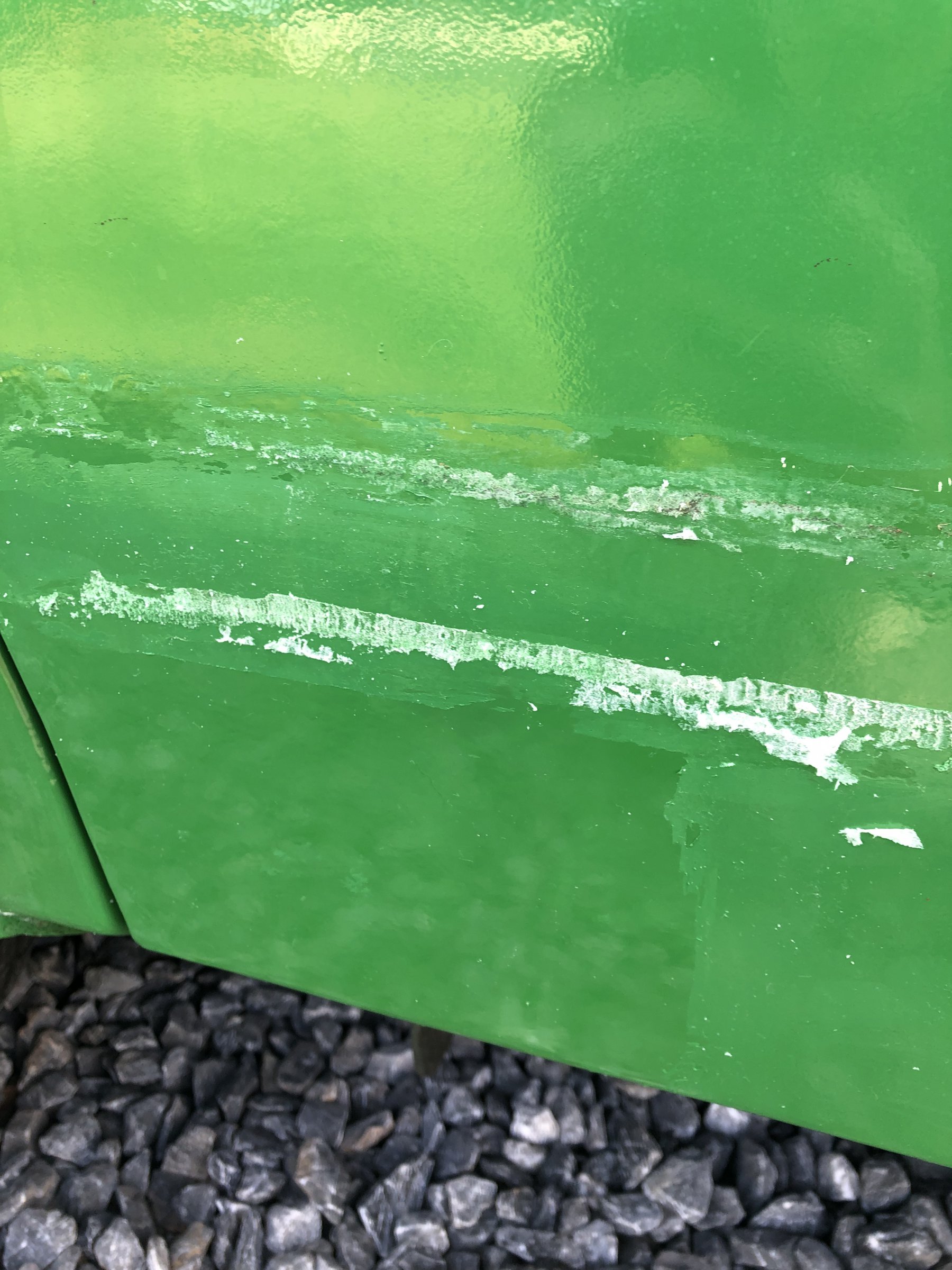

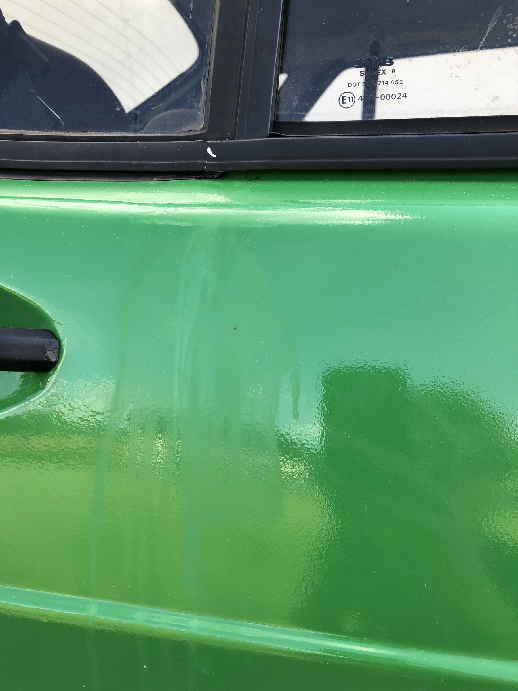

3 von 4 Türen sind jetzt vom Rest befreit. Glück gehabt. Außer die hinten rechts, die darf jetzt zum lackieren. Warum?
Zum einen war das die erste Tür welche "Ablöseerscheinungen" hatte, da dachte ich noch an einen Einzelfall und habe mit
2k kleber etwas nachgeholfen. Als ich heute den Bremsenreiniger angesetzt habe an dieser Tür, konnte ich den Lack komplett
mit abreiben. Aber nur an dieser Tür. Warum? Auch ganz einfach: An dieser Tür hat die Spachtel nach der Lackierung noch etwas
durch das grün rausgeschimmert, der Lack war aber leer. Also habe ich beim gleichen Fabrikant den gleichen Bapps als Sprühdose
geordert- und damit das ganze nochmal überzogen.......Scheinbar ist Sprüh um Welten schlechter als "richtiger Lack". - und springt
auf den Bremsenreiniger an.
Heißt jetzt: Tür ab, Klebe®reste irgendwie runter (denke dann Kratzer spachteln), Lack drauf und nächster Versuch. Das bin ich jetzt aber selbst Schuld.
Lackieren lassen ist zu teuer. Also selbst versuchen...
Silikonentferner besorge ich dennoch, da ich an ein paar Stellen nach wie vor leichte Politurreste habe. ich versuche mal ob die damit weggehen
Lg
Schade, ein guter 2K-Lack wäre auch nicht teuer gewesen,
hat dabei aber den Vorteil, dass die Oberfläche deutlich schleif-und polierstabiler ist.

Schlecht lackiert ist dieser Rest zwar nicht, aber auch nicht perfekt, wenn man die Bilder genauer ansieht sieht man das leicht raue, in dem sich auch noch so bisschen politurreste festhalten. Das resultiert nunmal aus dem Lernprozess ;)

Und eben deshalb nimmt man dafür keinen Bremsenreiniger, der dümmstenfalls noch Aceton, Toulol, Xylol und Verwandschaft enthält, sondern eben einen rein Esther-basierten Reiniger.

Man könnte meinen, der ist gerollt worden.
