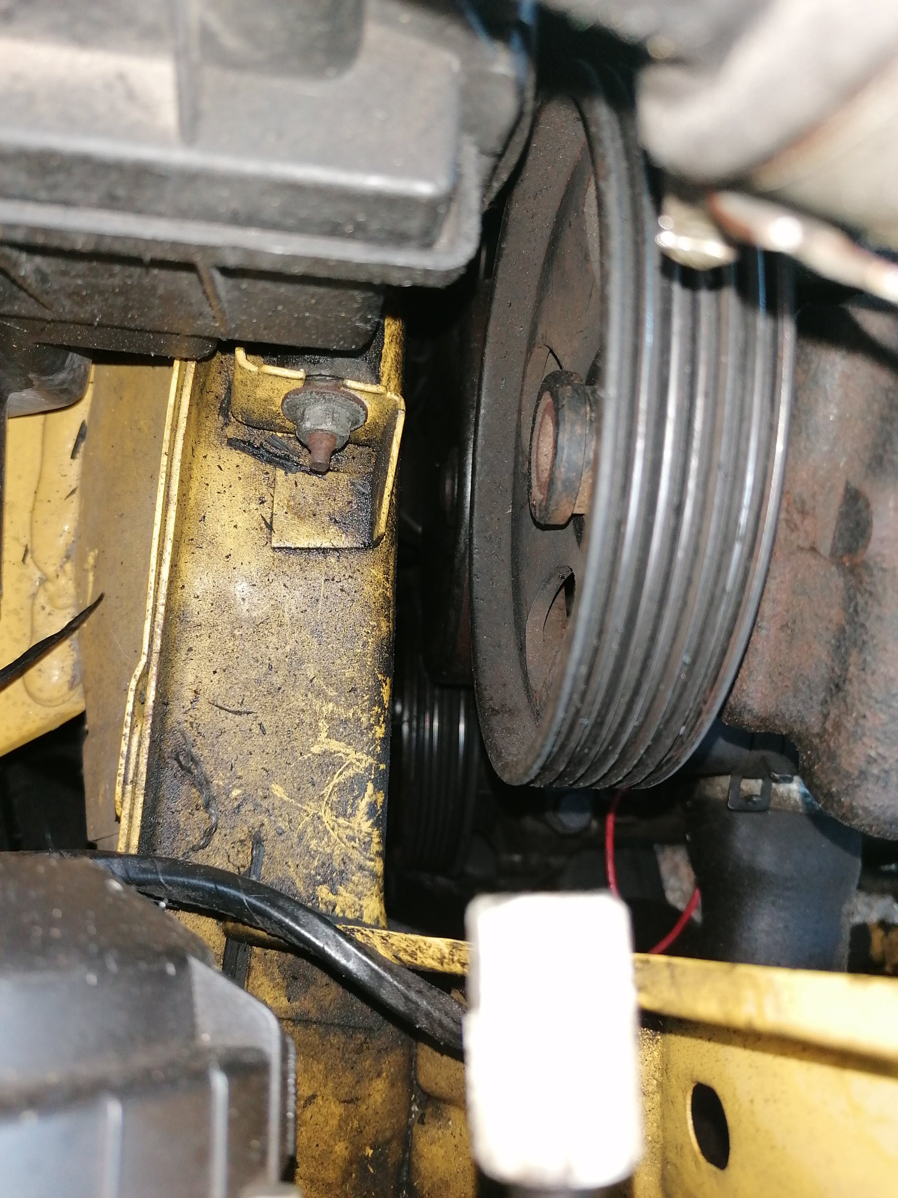

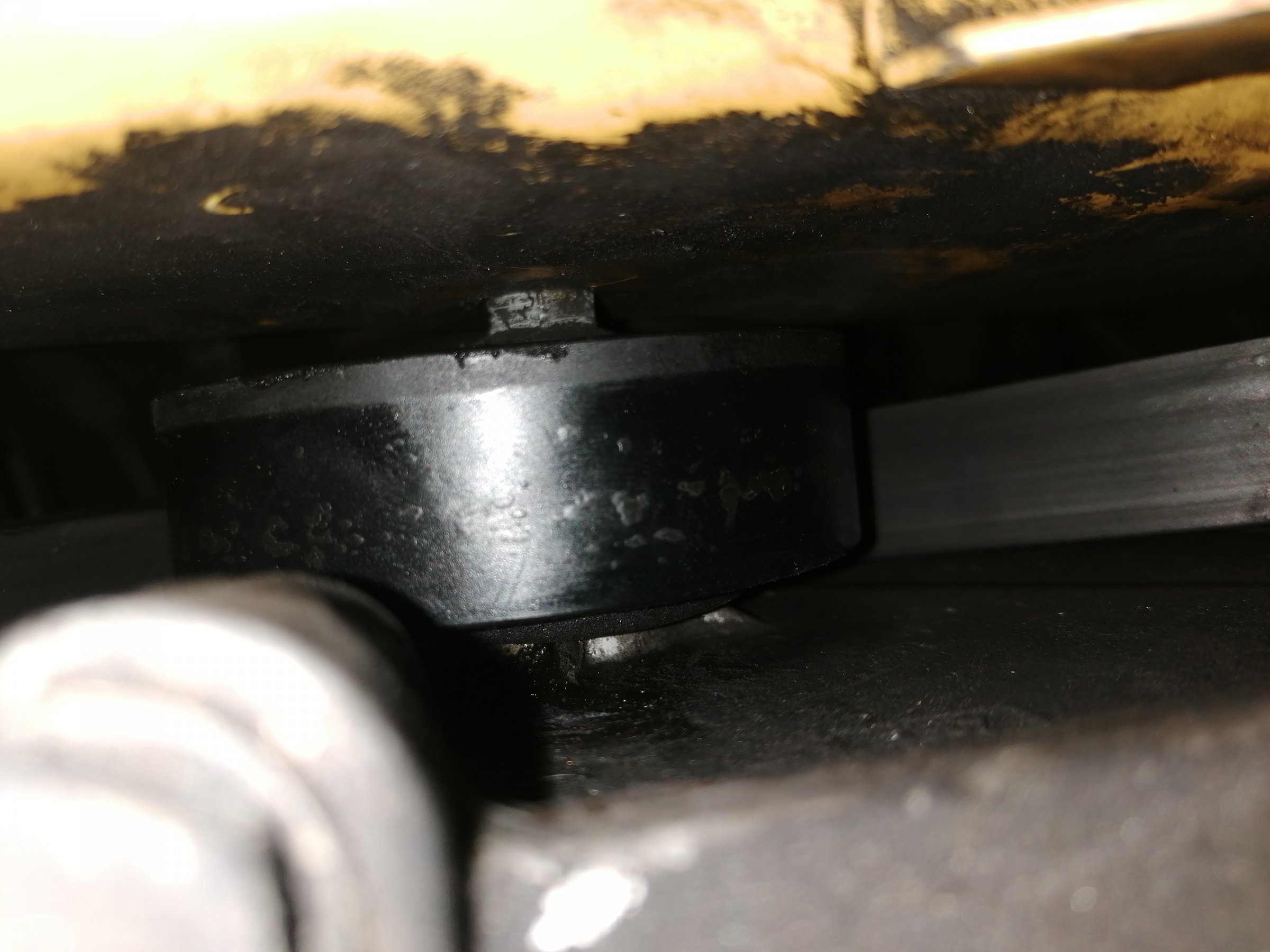

Von dem Riemen hat sich eine -für mich- erhebliche Menge hinter dem Antriebsrad wiedergefunden, aber der Simmerring ist noch heile, Foto folgt.
Auf dem Bild sieht man diese neumodischen, volltransparenten Riemen, die sich durch sehr geringe Biegeverluste und ruhigen Lauf auszeichnen, leider haben sie einen significant höheren Schlupf als die schwarze Variante, aber man kann halt nicht alles haben.

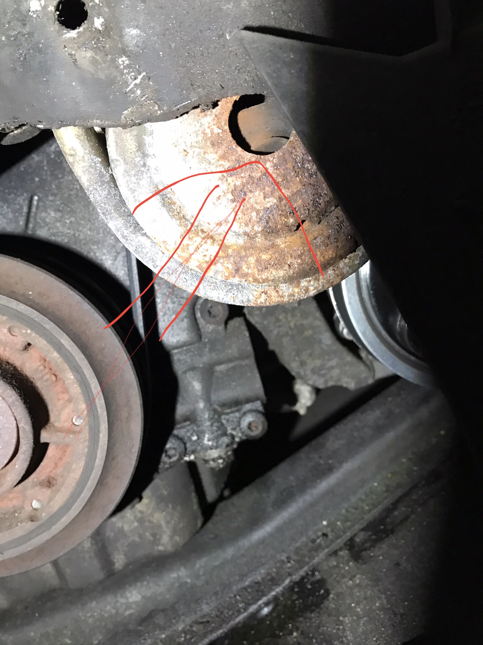

[mention=9919]Rhanie[/mention] Natürlich wird der Poly-V-Riemen sowohl bei Zug, wie auch Schub belastet. Und wenn der Riemenspanner zu schlapp oder der Riemen zu lang oder zu alt geworden ist, dann springt das Ding von den Rollen und gerät unter die "Räder", wird qusai aufgewickelt und zerfetzt.
Wenn Deine Rollen nicht festgelaufen waren, solltest Du mal die Spannung mit dem ollen Riemenspanner prüfen. Du sprichst ja von mehr Schlupf beim neuen Riemen.
Der sollte bei einem neuen Riemen und intaktem Spanner wesentlich besser sein, wie vorher!...und nicht schlechter!
Kann ja nicht sein, daß ein neuartiger Riemen mit verbesserter Halterbarkeit wirbt und ungenügende Friktion aufweist. Da ist doch was oberfaul!
Für mich liegt die Ursache des Seilrisses und das Abspringen des Riemens klar zusammen. Momentwechsel im Motor, durch plötzlichen Lastwechsel durch die plötzlich einkuppelnde Kupplung durch Seilabriss...abspringender Riemen durch Altertum und/oder ollen Spanner, dessen Feder ja auch an Spannkraft nachlässt.
Mach den Spanner neu, dann hat auch der neuartige Riemen eine Chance. :smile:

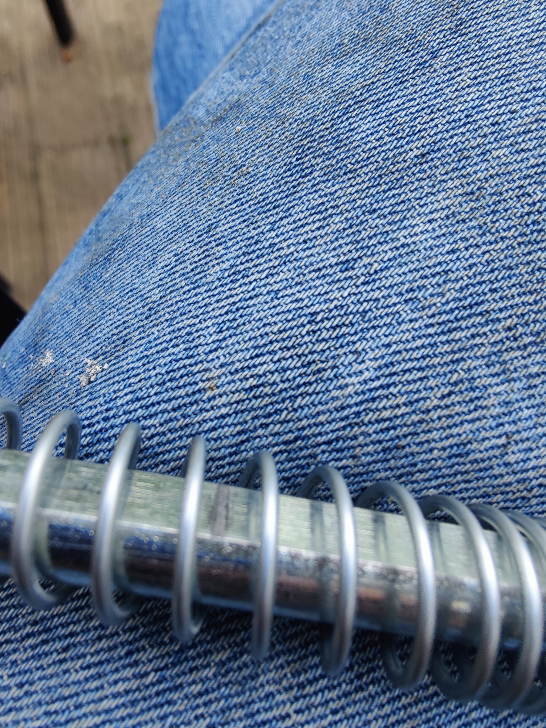

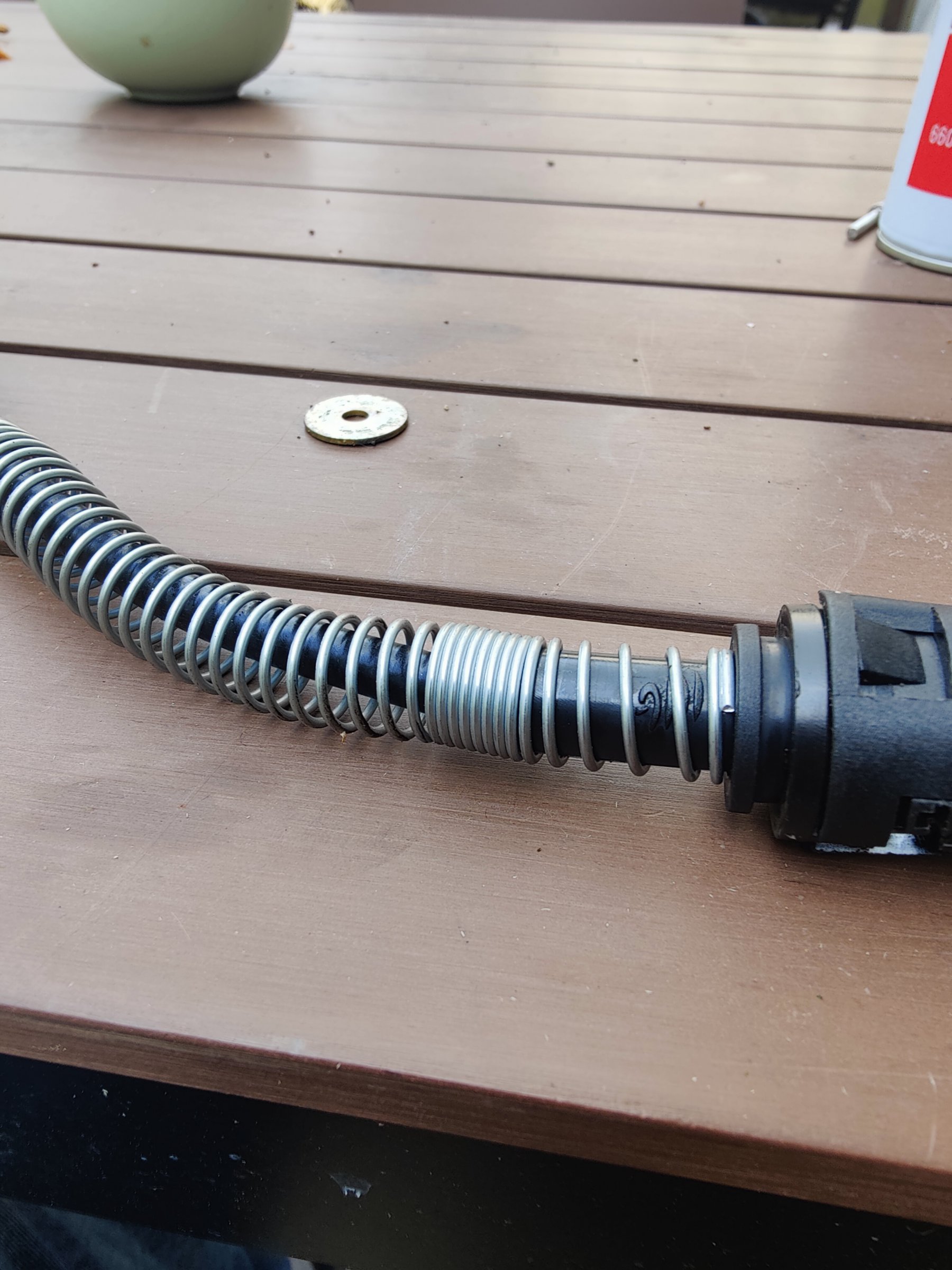

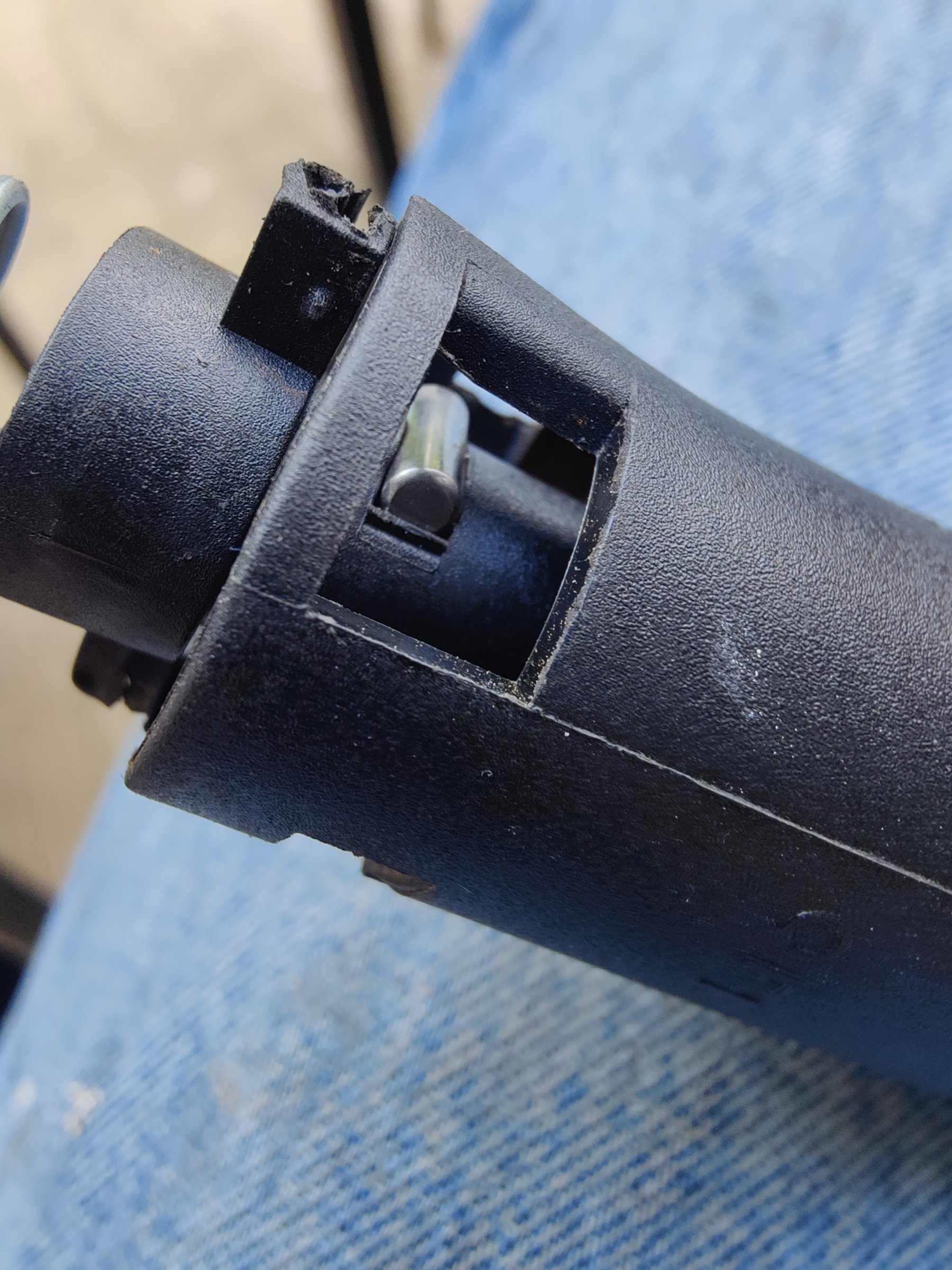

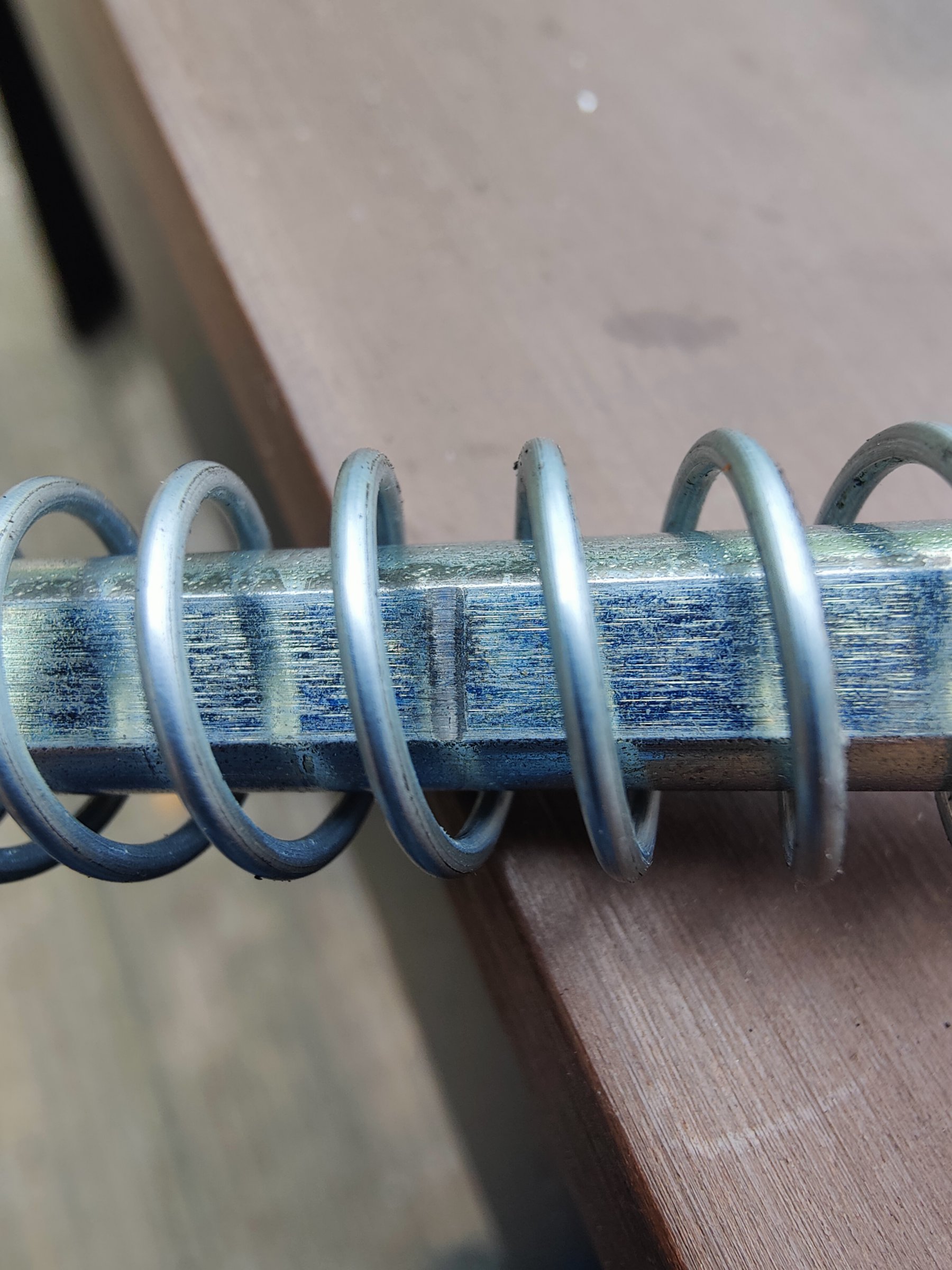

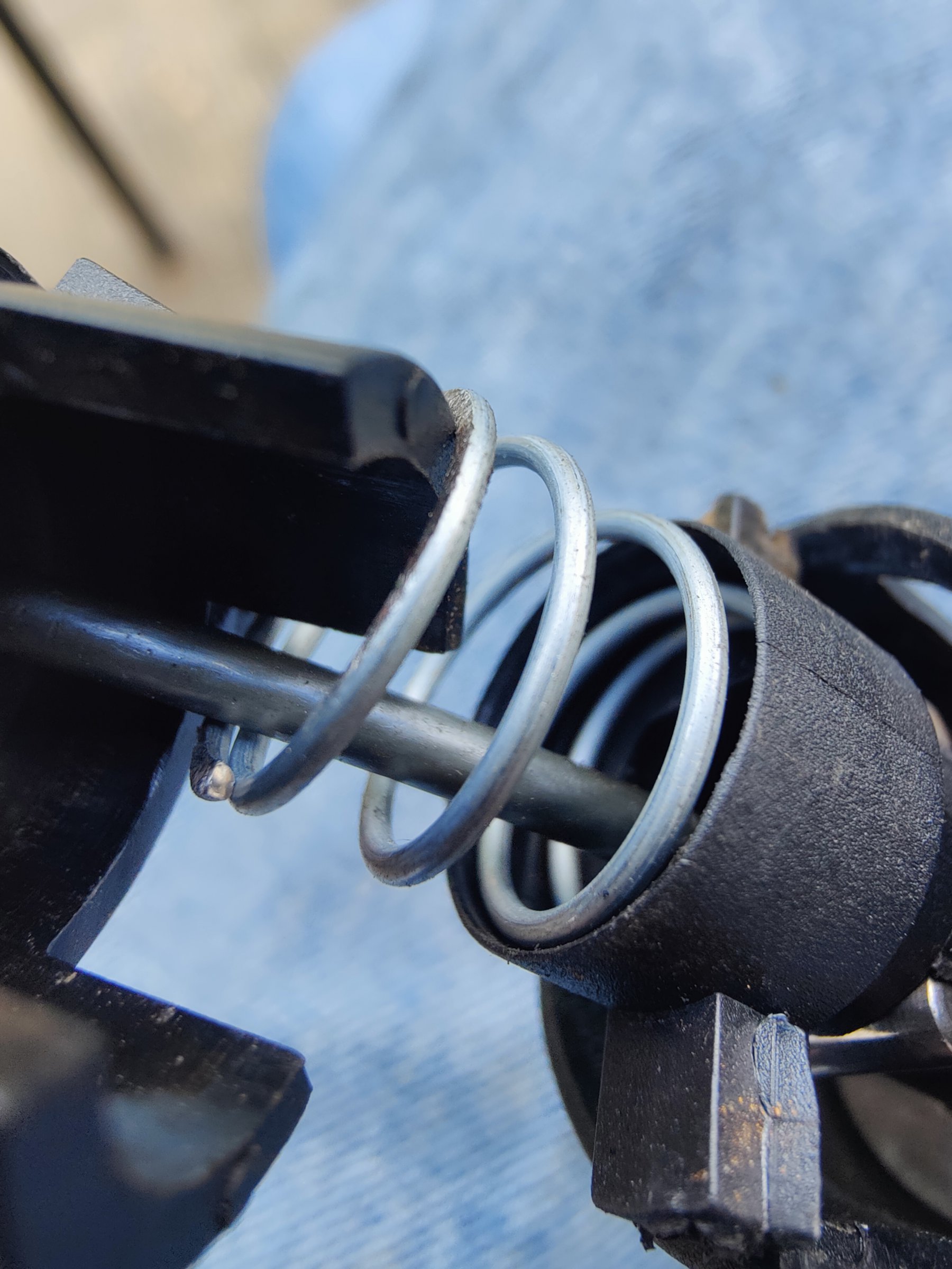

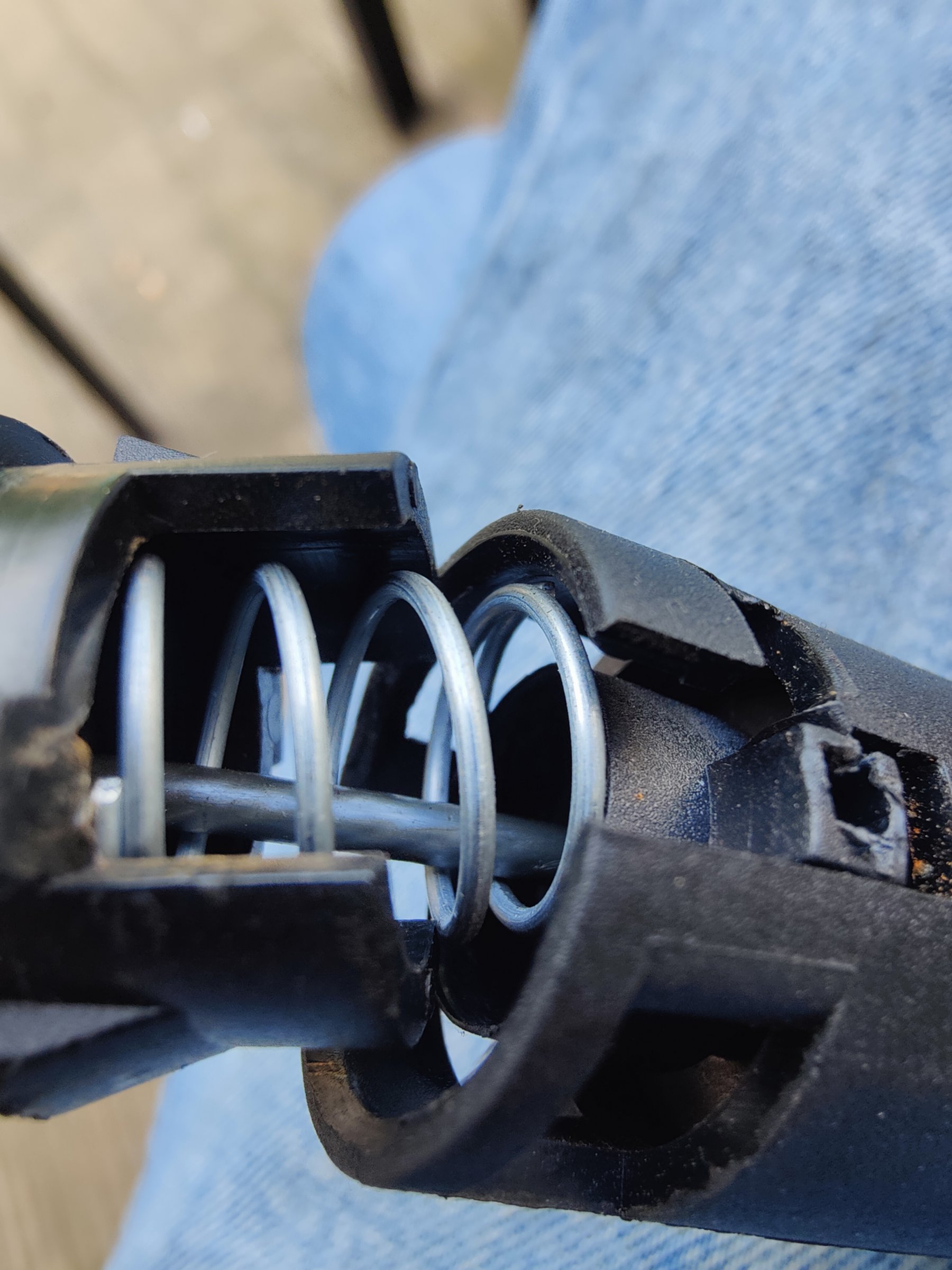

Sehr merkwürdig, Seil heile, es ist schlicht die Verstellung, es hat den Außenzug komplett eingezogen
nein!
so genial wie es schaut, kann die Verstellung nicht funktionieren, die innere Feder steht permanent unter Spannung und macht schlapp. reine Klemmring ohne ein Ansatz Rastung.
Das Teil ist außer Verbaut Kernschrott
die Feder längen und das Teil tät es wieder, hab ich kein Bock drauf
Aber ohne eine permanente Federspannung kann doch so ein Teil nicht funktionieren, wenn ich das Prinzip richtig verstehe...
eine kleine Rastung tät ihres, eine reine Klemmring bei nachlassender Federspannung, das klappt nicht.
ich meine die innere Feder
Schau mal, das Klemmen soll ein bowdenzughülle 900 NG auf Dauer halten? klar zu sehen, wahrscheinlich wollte das Seil gestern nachstellen und hat kein Packend gefunden:-)
Da paßt Tinas Beschreibung, es hat beim Treten geknackt als sei was gebrochen.
Bearbeitet von bantansai
