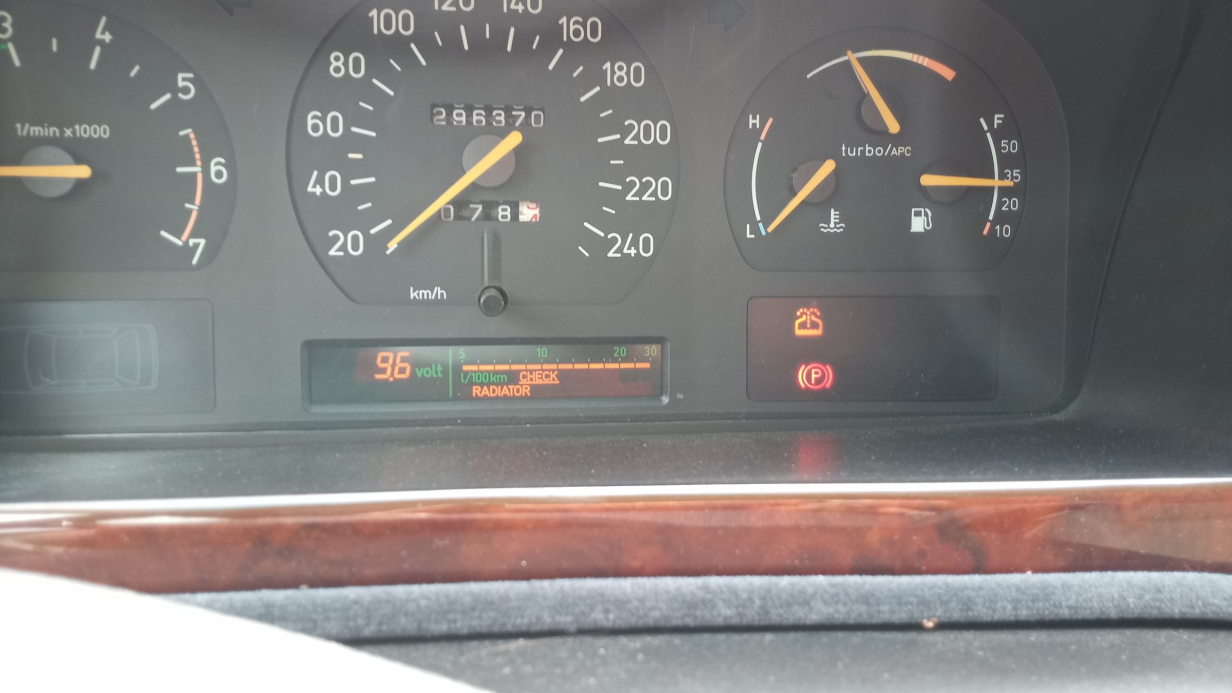

Eine der Baustellen beim 1996er 23.234L ist dass die Warnlampe für Kühlwasser und seit heute auch die Check Radiator Meldung kommt.

Seit heute steht im Kombiinstrument dann noch das "Check Radiator".

Die Meldung im BC ist noch da. Text: "Check Radiator".
Die geht weg, wenn ich den Geber vom Kühlmittelbehälter abziehe.

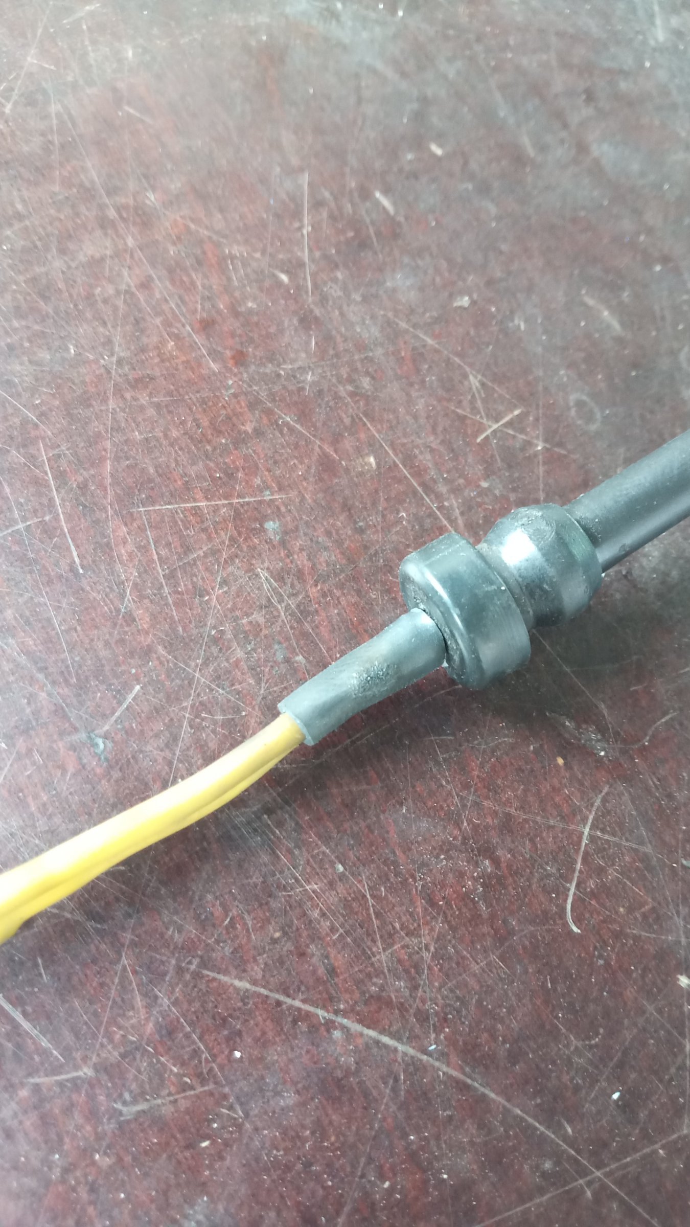

Hängender Geber oder die Isolation der Kabel ist abgegangen und es gibt da einen kurzen
Hier war der Fehler zwar anders rum (Reedkontakt gebrochen), aber die Isolierung des Sensorkabels sah tatsächlich recht übel aus...:mad:

Jep, der Kontakt lässt sich mit etwas Gefühl einfach und schadensfrei herausziehen.
Nur das Kabel muss meist repariert werden.
Heute alles erfolgreich erledigt.

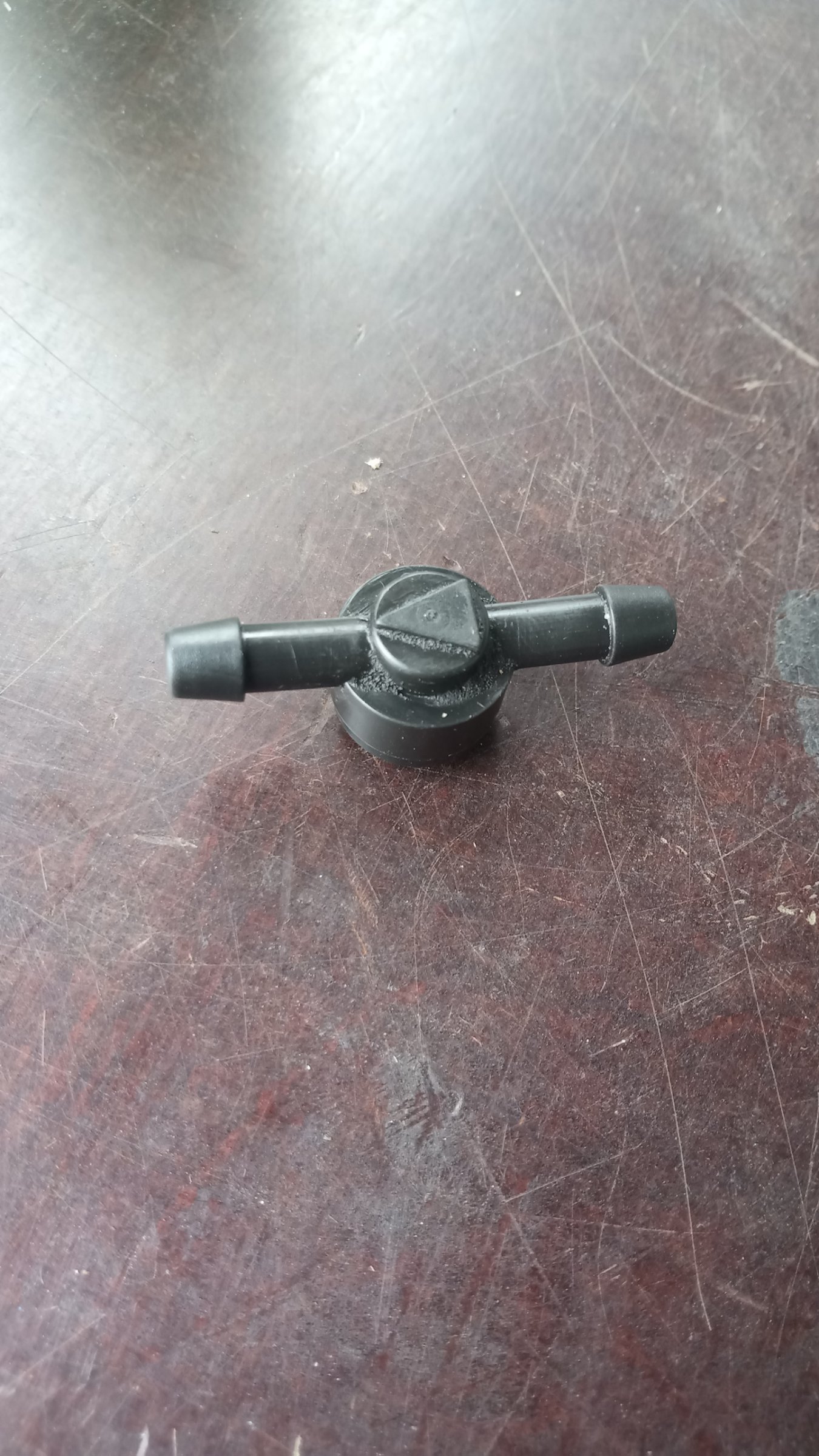

Undicht war nur das Rückschlagventil.

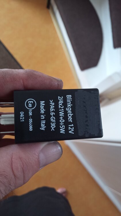

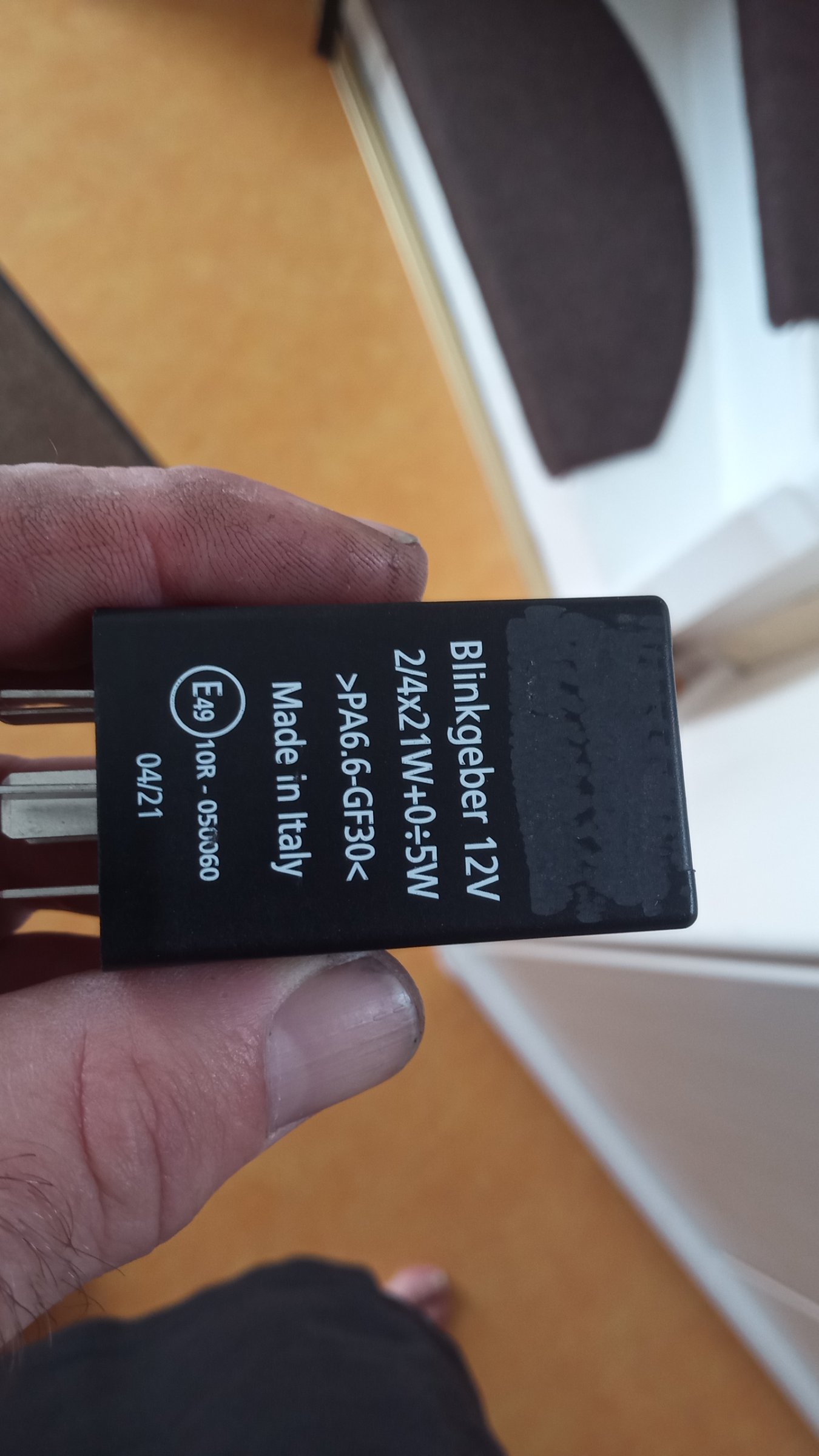

Das Skandix Relais funktioniert 1a.

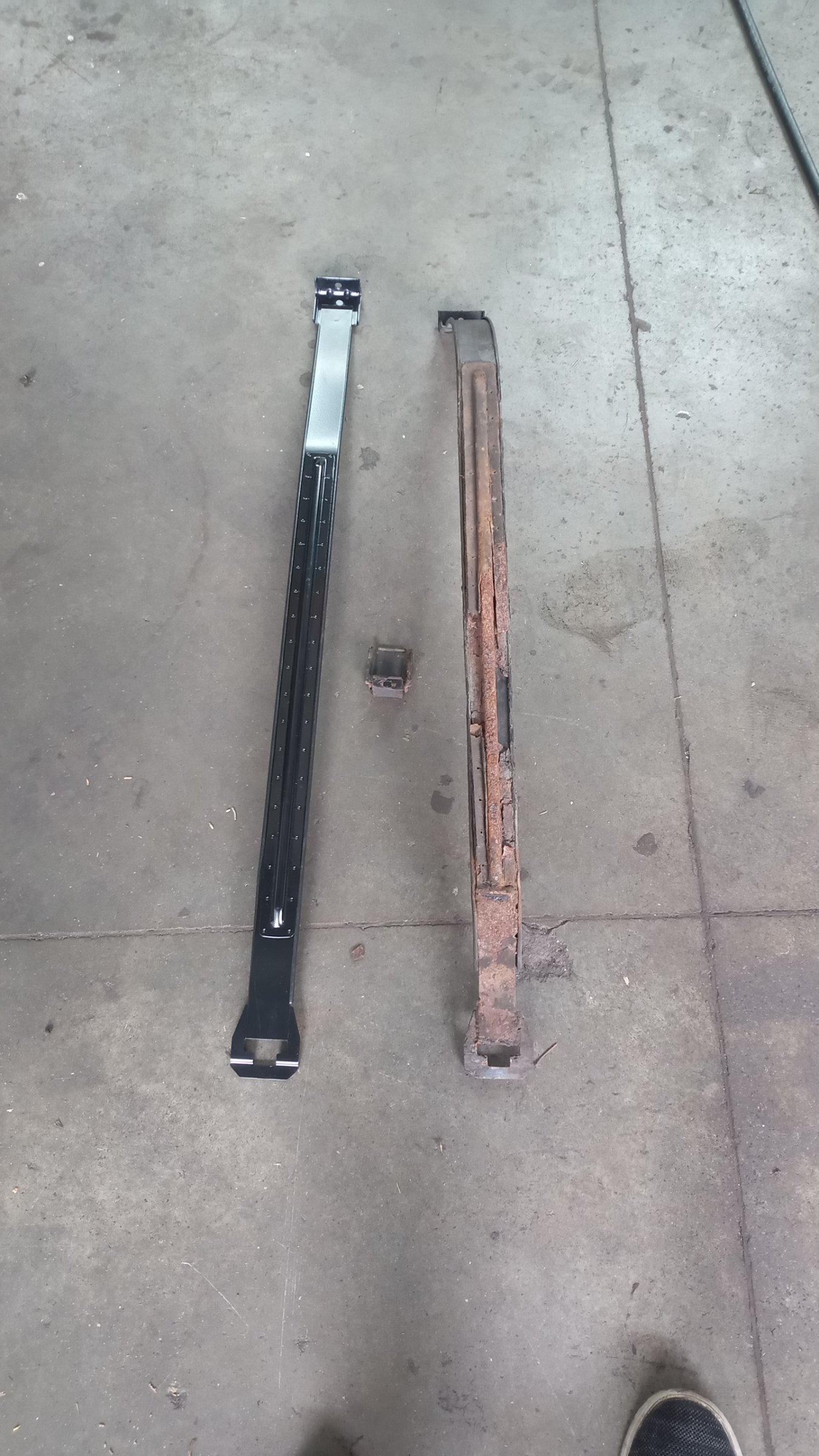

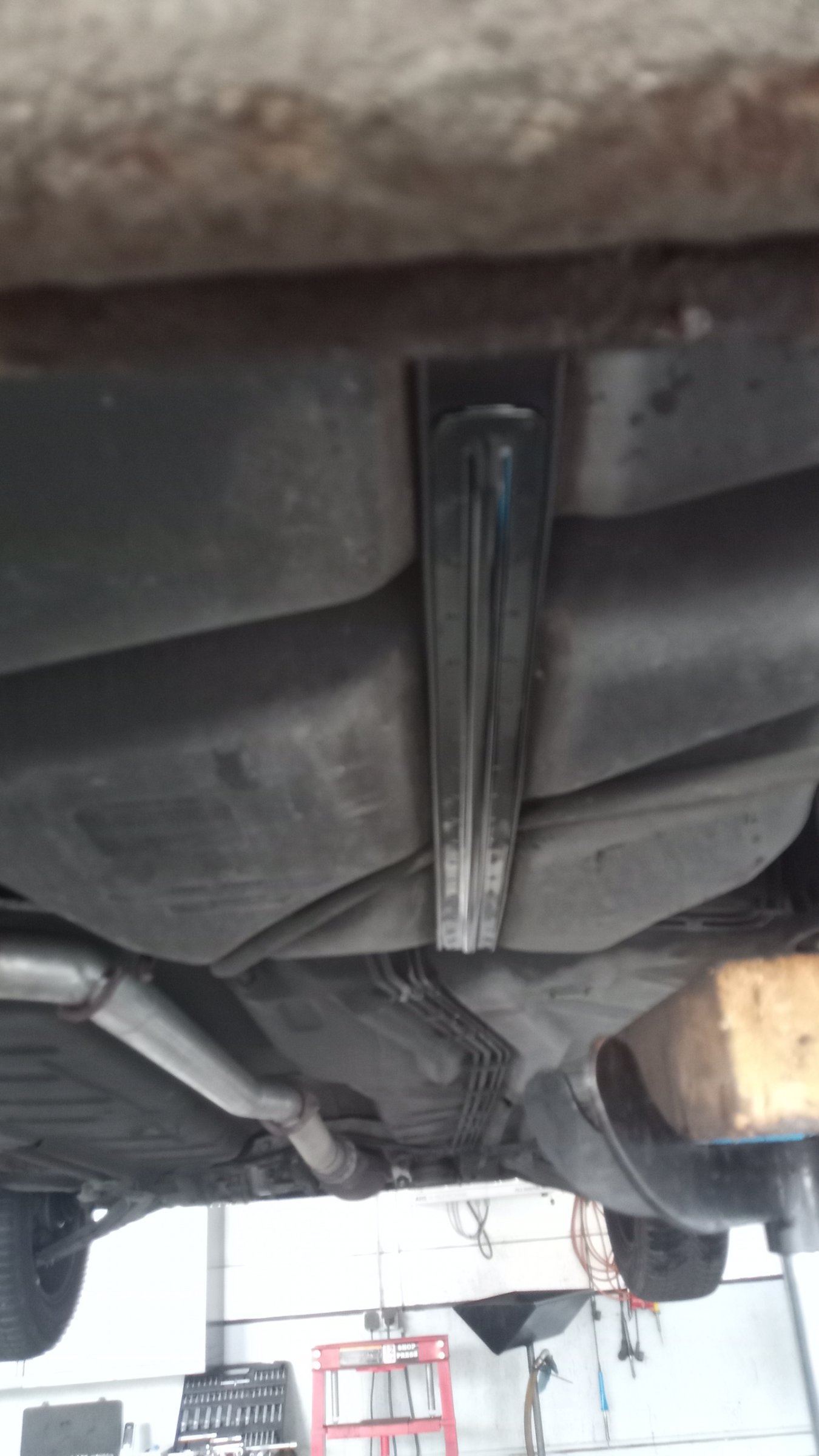

Das Halteband Benzintank ist auch getauscht.
Den Füllstandgeber erfolgreich repariert.
