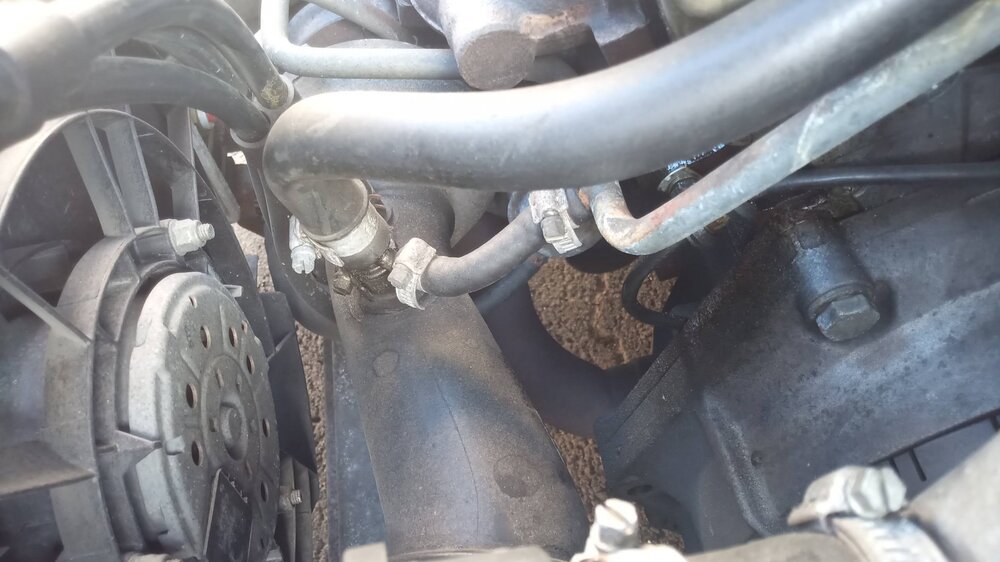

Im Gegensatz zu den B204x Motoren habe ich im 9000er den B234L und an der Kühlwasser Zuleitung zum Turbolader gibt es einen metallenen "Abzweig", der direkt in den Ansaugschlauch vom Luftfiltergehäuse zum Lader geht.
Was für einen Sinn könnte diese Konstruktion haben?
Gehört zur "Vorwärmung Drosselklappengehäuse"

Der eigentliche Sinn ist die Beheizung des dicken Schlauches der Entlüftungsleitung.

Es geht hier um den Abzweig am Kühlwasserrohr, sie Bild.

Nein.
Aber den ollen Gummischlauch würde ich umgehend ersetzen.

Ich habe verstanden, dass dieses beheizte KGE Rohr einen Sinn hat und daher so bleiben sollte.

Die Beheizung hat den Sinn, Kondensat (Wasser) gasförmig zu halten, damit die Entlüftung im Winter nicht zufriert.

Aber darum geht es ja eigentlich auch nicht...sondern um Luftfeuchtigkeit, die über die Ansaugluft ins Kurbelgehäuse gelangt und dort kondensiert.
Das gibt dann bei extremen Kurzstreckenfahrzeugen die Mayonnaise im Ventildeckel oder Ölpeilstab.
Wenn der Motor dann warm genug wird, verdunstet dieses Wasser und wird über die Kurbelgehäuseentlüftung abgeführt.
Aber bei extremen Aussentemperaturen kann diese Feuchtigkeit im Schlauch kondensieren (also flüssig werden) und auch einfrieren.

Das beheizte Rohr sorgt nur dafür, daß sich die Luftfeuchtigkeit nicht dort abschlägt und sammelt, sondern als Dampf der Ansaugluft wieder zugeführt wird.
