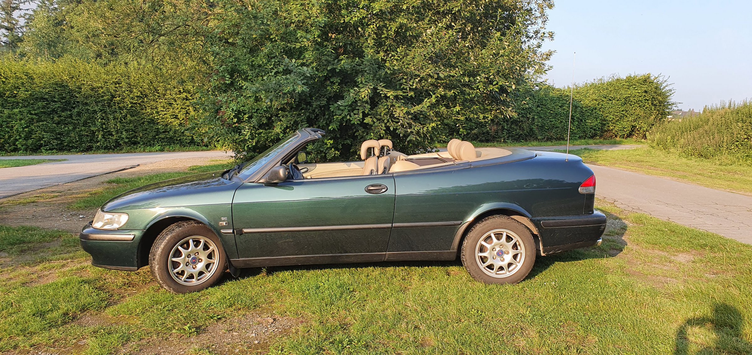

Hallo zusammen, bei meinem 98er Cabrio hat eine der originalen Alufelgen einen Seitenschlag und soll ausgetauscht werden. Was glaubt ihr, wie groß ist die Wahrscheinlichkeit eine einzelne (oder auch 2) Felge zu bekommen? Bei ebay-Kleinanzeigen werden derzeit nur ganze Sätze angeboten.

Nach meiner Kenntnis gab es diese 15"-Felgen nur für den 9-3 mit entsprechender ET:
15x6.5"
ET49
Lochkreis: 5x110
Teilenummer: 400109591
Quelle: https://www.saabarchive.net/index.php/wheels/wdb

Ausgezeichnet!
Genau das habe ich gesucht und bin nicht fündig geworden.
In bestimmten Fällen ist ET49 doch zulässig. Wieder was gelernt.
