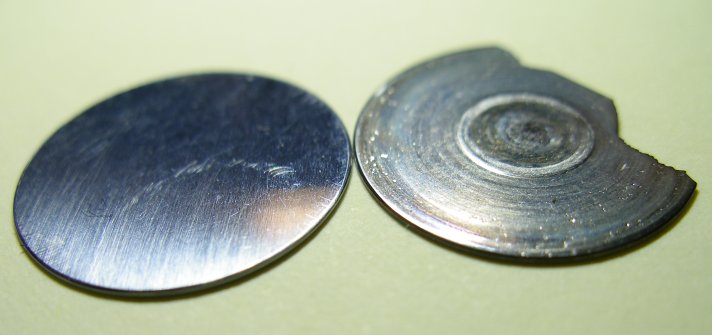

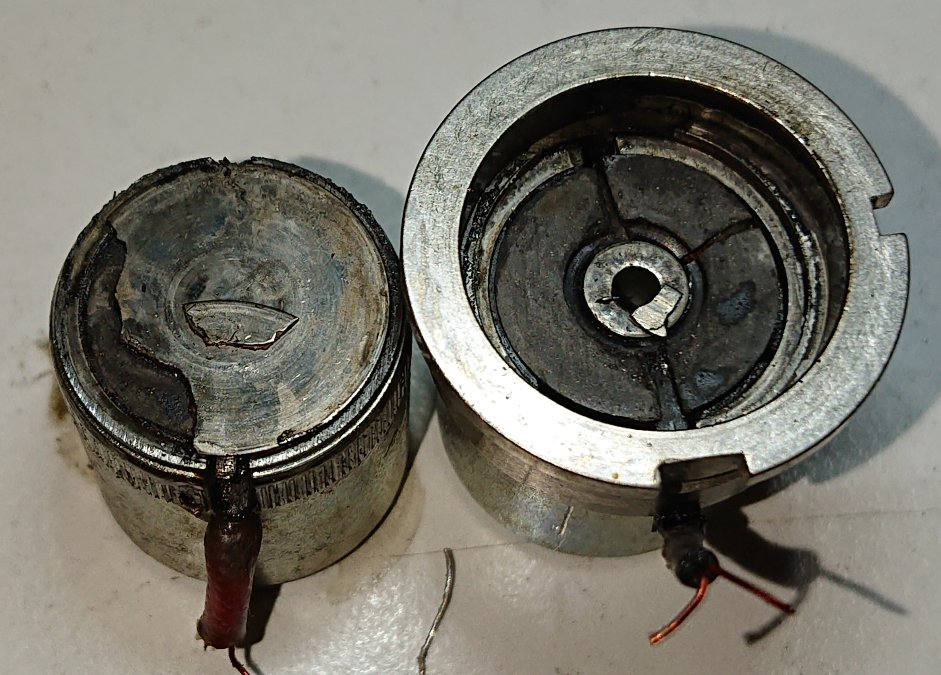

Das Ventilplättchen schwebt bestromt zwischen C (oben) und R (unten) und regelt so das Öffnungsverhältnis der Beiden zu W (Mitte).
Unbestromt ist das Plättchen in unbestimmter Lage bzw. liegt schwerkraftbedingt auf der unteren Spule und dichtet gegen R ab. Erst recht, wenn von oben © Ladedruck anliegt. Ein gutes Ventil wird bei Stromlosigkeit, richtiger Einbaulage und anliegendem Ladedruck also den Durchfluss zu R relativ sicher verschließen. Jedoch nicht garantiert.
Ist das Ventil innen nicht ganz dicht, was hier sehr wahrscheinlich ist, kann Druck von C nach R entfleuchen und eine GLD-Einstellung ist nicht zuverlässig möglich.
